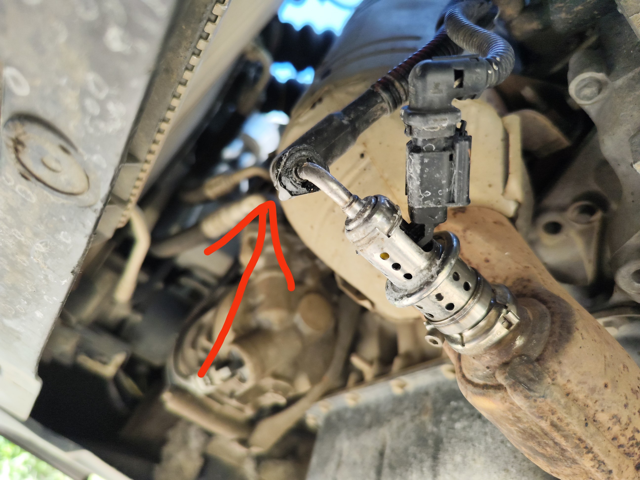

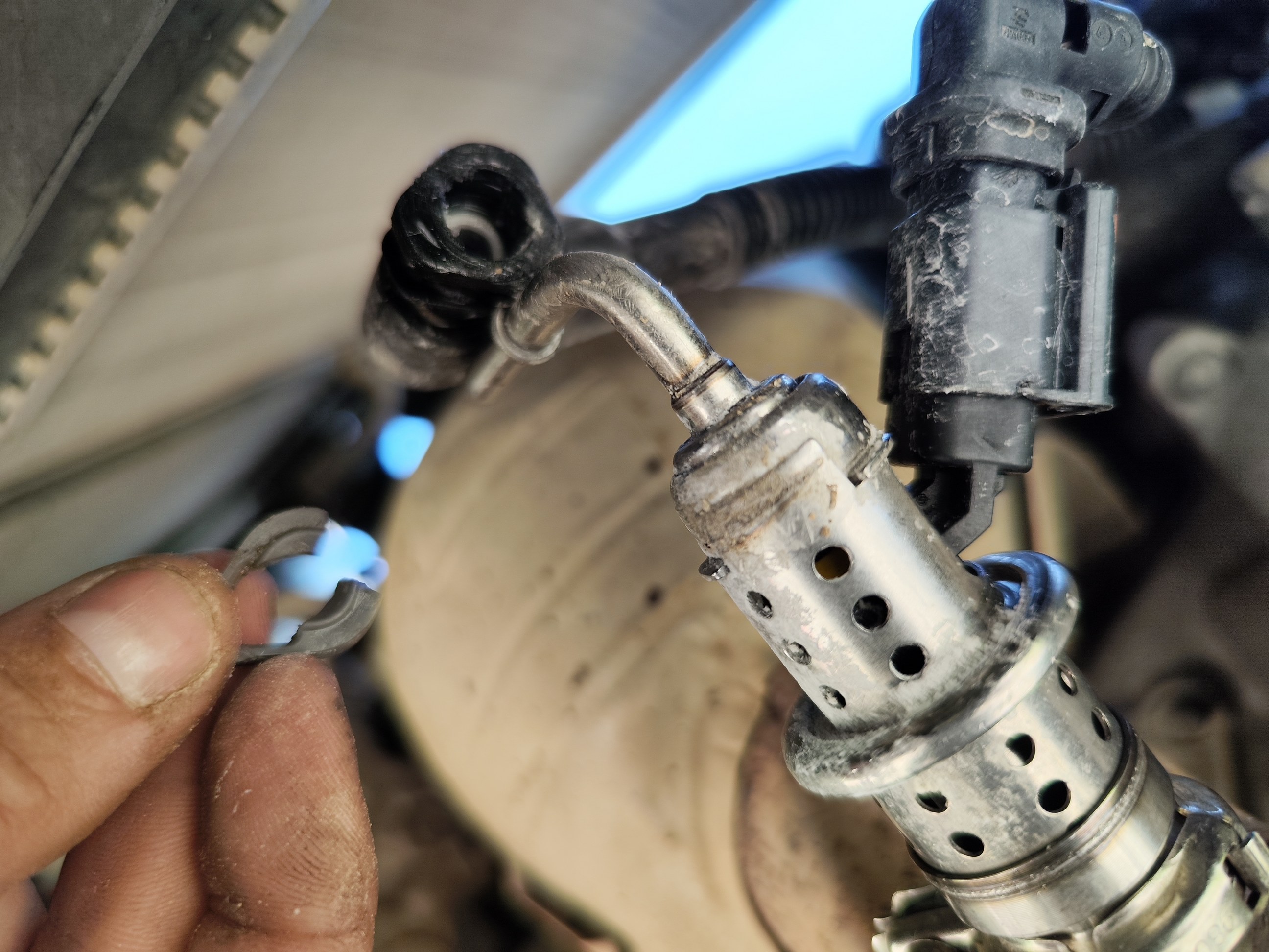

Bonjour, je reviens vers vous car j'ai une fuite à l'entrée de l'injecteur et je ne comprends pas pourquoi... C'est du goutte à goutte mais une goutte toute les deux secondes, en 3 jours il n'y a plus d'ad blue.
L'ad blue passe bien dans le catalyseur...
Merci de votre aide.
Mickaël.
