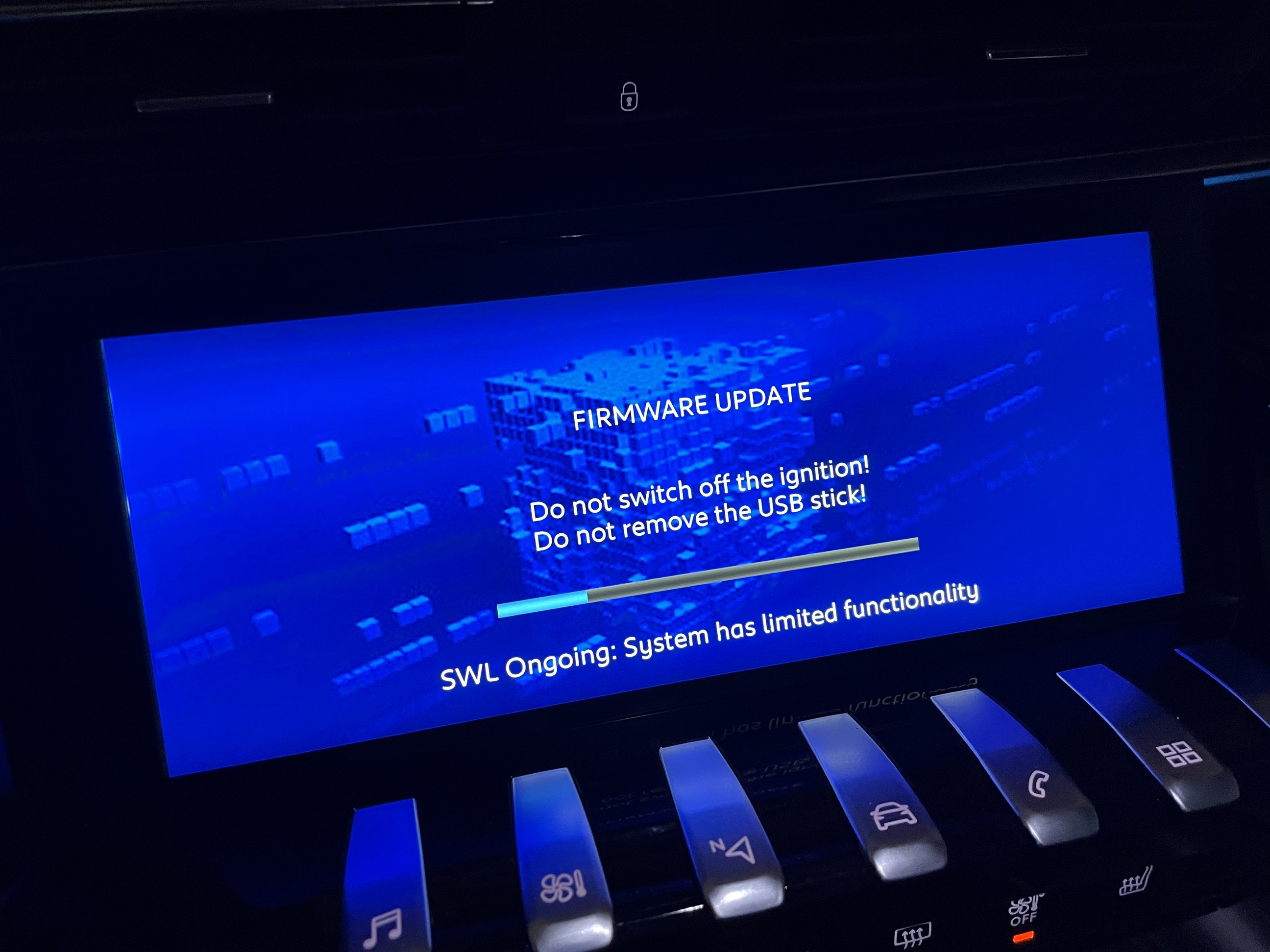

c etait pendant la MAJ l ecran bleu bande de médisants 😜

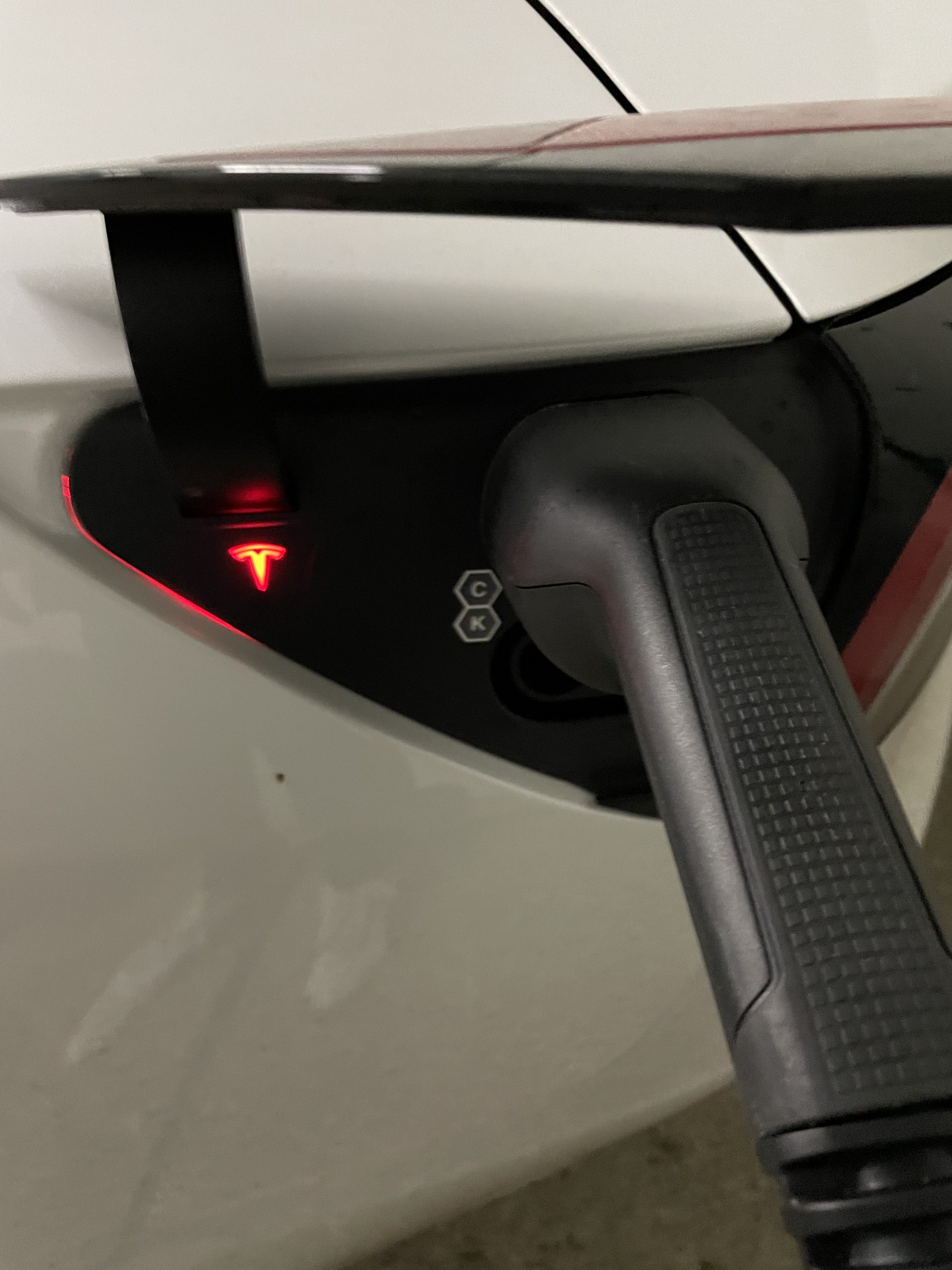

La Tesla qui coupe la charge c'est parce que ta tension réseau s'écroule, c'est pas un problème de fiabilité, juste de moindre tolérance

@fabala-x tu penses que ca vient de mon installation ?
Effectivement pour la charge de la 508 il n'y a aucun problème
fabala-x le mar 28 fév à 11:18
Moi c'est ça toujours, quand ça coupe c'est quand je tire fort sur la ligne (four+sèche linge) aux heures de pointes et que la tension s'effondre, mais c'est pas l'installation perso qui est en cause mais ce que fournie EDF sur le réseau.
198V à la voiture, j'ai 10V de plus a la borne ça reste beaucoup trop bas pour du 230V théorique de recevoir du 208V

ah merci fabala, je regarderais l'appli a la prochaine charge tiens
