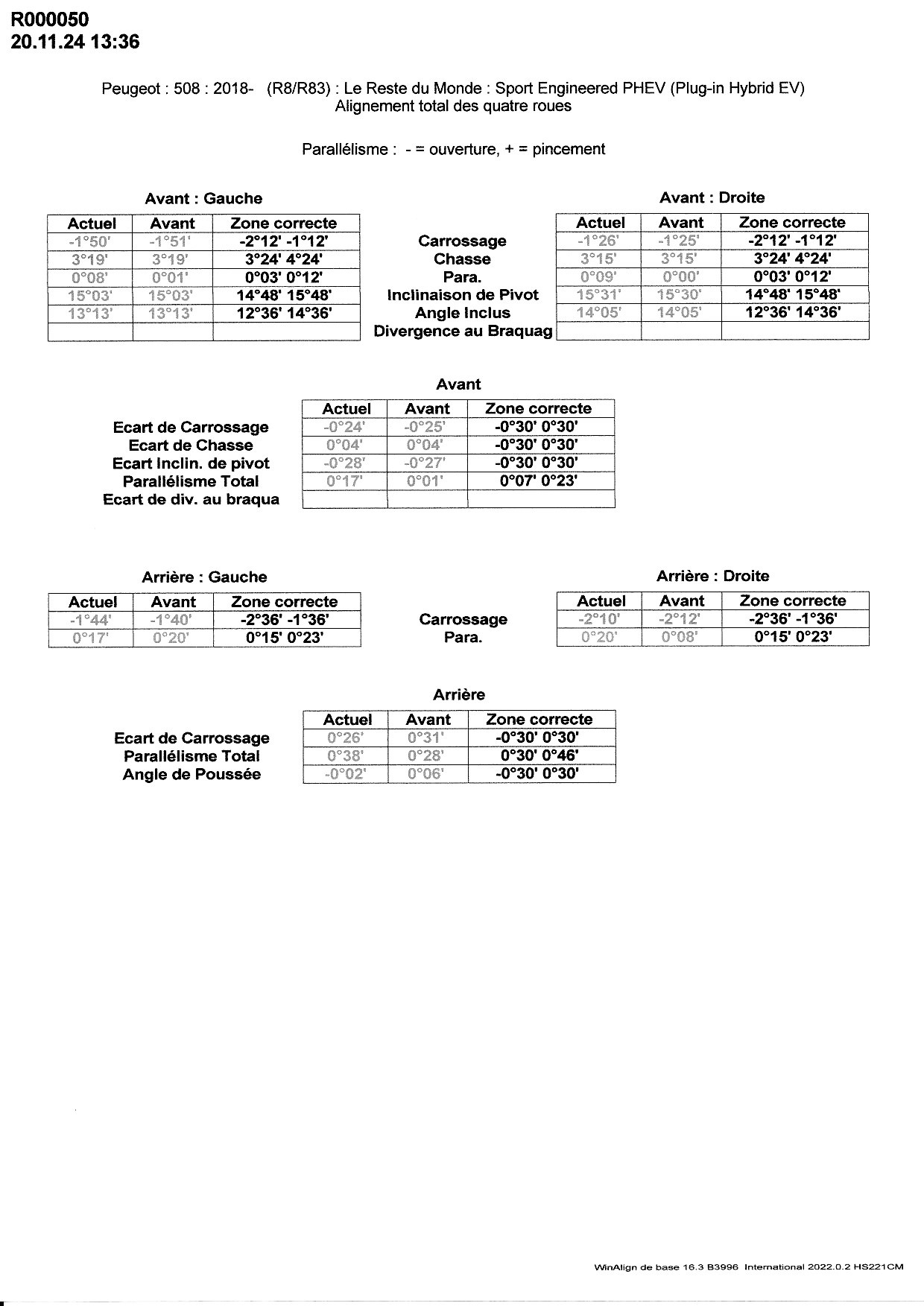

bon quelqu'un sait m'interpreter cette feuille, de ce que je comprends les valeurs n'étaient pas bonne déja ...
anhamper le mer 20 nov 2024 à 18:51
Sur la chasse uniquement non ?
Le reste a l'air d'être dans les clous même si pas parfaitement symétrique.
nico-20vt le mer 20 nov 2024 à 19:00
Tu es allé où pour la géo ?
Ils n'ont retouché que le para avant et arrière qui était légèrement en dehors des valeurs.
Ça ne changera malheureusement rien quant à l'usure sur l'intérieur.
Ce qui me gêne le plus c'est qu'ils ont été incapable de corriger la différence de carrossage que tu as entre gauche et droite tant à l'avant qu'à l'arrière !
Avant -1.50 / -1.26
Arrière -1.44 / -2.10
ludovic le mer 20 nov 2024 à 19:29
bah oui les valeurs devraient être identique a droite et a gauche apres reglage non ?
je comprends pas trop non plus
nico-20vt le mer 20 nov 2024 à 20:12
Ils n'ont rien retouché question carrossage c'est le même déséquilibre qu'avant. Mais comme c'est dans la fourchette ils n'ont même pas cherché, c'est pas très sérieux.
Pour moi ils ont juste touché le para qui était très très légèrement en dehors de la fourchette recommandée.

weber-dc40 le mer 20 nov 2024 à 20:18
Ça se règle pas surtout le carrossage.
guiguizz le mer 20 nov 2024 à 20:26
ça dépends des autos pour le carrossage.
Sur un train avant de 508 assez évolué, je serai étonné que ce ne soit pas le cas.
Même analyse que Nico, c’était dans les tolérances donc ils n’ont rien touché ;)
nico-20vt le mer 20 nov 2024 à 20:27
Ça dépend des voitures mais je serais étonné que les trains roulants de la 508 ne le permettent pas.
Kri le mer 20 nov 2024 à 20:45
les différences sont minimes et dans les "normes" du modele, il n'y avait rien a retoucher.
nico-20vt le mer 20 nov 2024 à 21:00
Au minima quand t'es consciencieux tu équilibres les deux côtés ce n'est pas qu'une histoire d'être entre les limites basses et hautes. On n'est pas en train de regarder un bilan sanguin.
Kri le mer 20 nov 2024 à 21:11
c juste pas toujours possible.
nico-20vt le mer 20 nov 2024 à 21:24
Tu sais comment c'est fait ?
Je ne suis pas spécialiste mais ça fait 3 géo que je fais cette année (moi même avec à mes côtés le technicien qui gère les capteurs et son banc) et je t'assure que c'est très précis tu fais ce que tu veux au poil de c.. près, du moins sur la BM et la Lotus qui ont des trains réglables dans tous les sens.

ludovic le mer 20 nov 2024 à 21:27
Bon bah vous m avancez pas trop :D
nico-20vt le mer 20 nov 2024 à 21:52
Au delà du déséquilibre Ludo pour moi la bonne chose c'est qu'au niveau du para à l'avant où on partait de zéro il t'a mis un angle positif ce qui veut dire que tu as plus de pincement. Tes roues sont plus comme ça / \
Autrement dit ça devrait légèrement déporter l'usure sur l'extérieur. ;)

ludovic le jeu 21 nov 2024 à 09:00
Citation de nico-20vt :
« Au delà du déséquilibre Ludo pour moi la bonne chose c'est qu'au niveau du para à l'avant où on partait de zéro il t'a mis un angle positif ce qui veut dire que tu as plus de pincement. Tes roues sont plus comme ça / \
Autrement dit ça devrait légèrement déporter l'usure sur l'extérieur. ;) »
@nico-20vt ok, merci de l avis ;)
En ressenti j ai pas remarqué de diffferences en tout cas
Kri le jeu 21 nov 2024 à 09:01
Surprenant 🤔🤣
ludovic le jeu 21 nov 2024 à 09:07
Ils ont pas tout déréglés c est déjà pas mal non :D
Kri le jeu 21 nov 2024 à 09:12
C’est loin d’être simple de faire une bonne géométrie, ça prend beaucoup de temps, tu changes un paramètre, il y en a un autre qui est modifié, ils ne sont pas tous réglables.
Se rapprocher des données constructeurs s’est déjà très bien dans ton cas.
Par contre, modifier un poil de cul, comme ça vient d’être fait, c’est forcément à perceptible et je suis sûre qu’il n’y aura aucune différence d’usure au niveau de tes pneus
