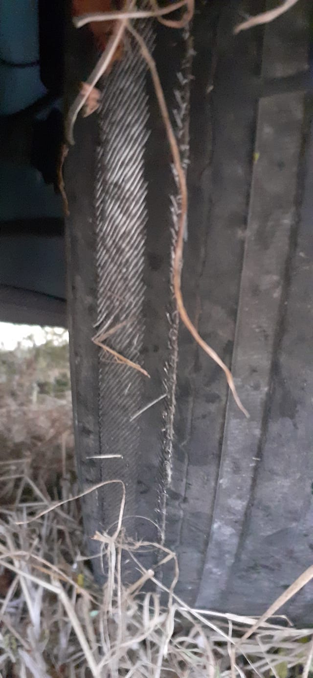

@Carpe.diem : 1900 kg le bestiau :/ (et je roule beaucoup sur des routes de campagnes sinueuse et plutot mal revétues)
Quand j'ai acheté la voiture elle avait 32 000 km et .... 4 pneus neuf pour info
Ben_92 le dim 17 nov 2024 à 17:43
Ah oui quand je parlais de faire une géométrie c’était pour remettre à l’origine hein, si ça bouffe du pneu c’est que déréglé
nico-20vt le dim 17 nov 2024 à 17:46
L'usure globale de 30000 kms ne me choque pas beaucoup non plus, c'est plus l'intérieur à la corde qui m'interpelle.
Si je compare à la Série 4 j'ai fini 3 sets de pneus été en 95000 kms... Sauf que j'alterne avec des roues hiver presque moitié de l'année.
Je ne mange pas les freins mais un petit peu les pneus. :idee: :D

« Ah oui quand je parlais de faire une géométrie c’était pour remettre à l’origine hein, si ça bouffe du pneu c’est que déréglé »
@Ben_92 Ça fait deux fois que Ludo écrit que toutes les PSE ont ce problème.

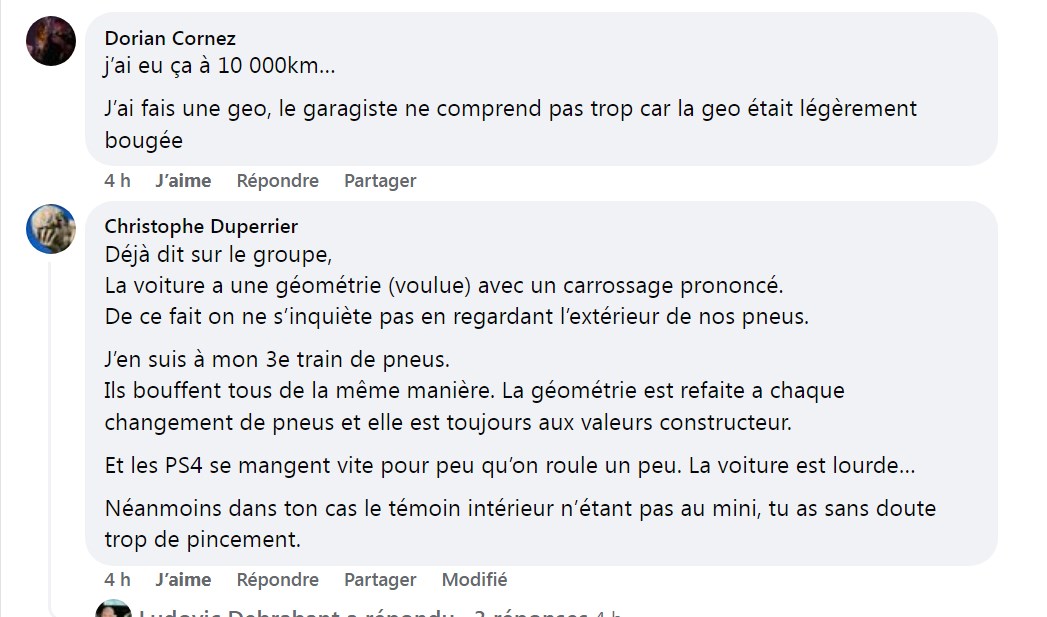

oui , groupe 508 PSE sur FB :

Faut pas mettre les valeurs d'origine je me tue à vous le dire.
Aviator56 le dim 17 nov 2024 à 18:33
Faut trouver le garage qui accepte de le faire : leur responsabilité peut être engagée si en sortie de garage le réglage est hors tolérance.
nico-20vt le dim 17 nov 2024 à 18:53
Il y a justement une marge de tolérance avec laquelle ils peuvent jouer (valeur haute / valeur basse) sans se retrouver avec la crainte que le client va se retourner contre eux.

J'en pense que c'est normal, carrossage négatif + un peu d'ouverture = pas de miracle ça bouffe de l'intérieur
C'est le prix à payer pour avoir un train avant très directif malgré le poids de l'auto

Compliment retourné xu :love: , surtout que tu n'apportes rien sur ce qu'on sait déjà, encore moins des solutions.
On est en droit de personnaliser des réglages constructeur s'ils ne sont pas propices à l'utilisation.

30000 c'est pas mal mais le pneu aurait pu faire plus, quel que soit le chiffre. C'est les 3 cms du bord intérieur qui sont limitants.

C'est limitant dans le sens que l'on a l'impression que le pneus n'a pas été utilisé dans son entièreté et ca fait chier de le changer alors que la majorité de la bande de roulement est encore ok.
J'ai eu ce cas sur la Giulietta, modèle réputé pour avoir pas mal de carrossage négatif à l'ar : il fallait changer les pneus alors qu'ils étaient encore assez loin du témoin. Niveau kilométrage c'était correcte, mais psychologiquement ça fait bizarre de les changer alors qu'ils donnent l'impression d'être encore bons quand on regarde vite fait depuis l'extérieur.

un proprio de 308 gti m'a envoyé ça pour me "rassurer" :oh: :!: :D
selon eux ça fait ça sur les 508 pse, mais aussi les 308 gti et les 208 bps, qui ont toutes les 3 beaucoup de carrossage negatif sur le train avant ...
