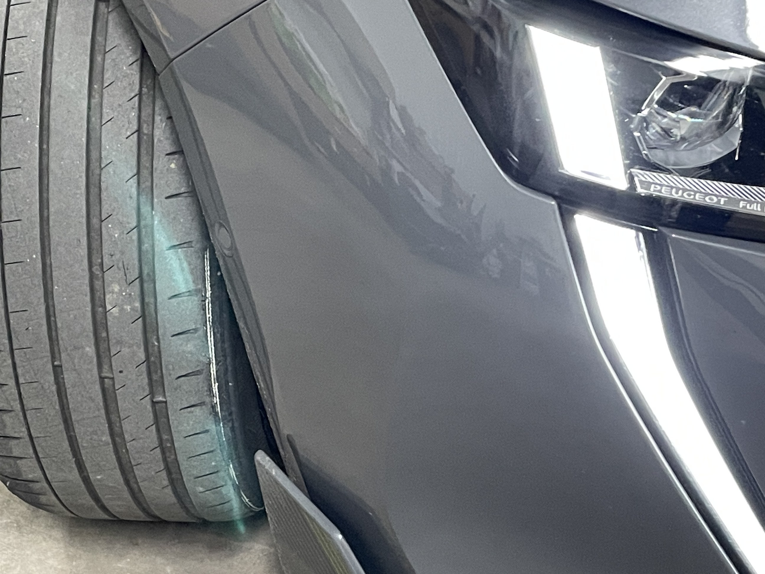

ludovic le dim 17 nov 2024 à 10:39
bon vous croyez qu ils sont morts mes pneus ? 😜
weber-dc40 le dim 17 nov 2024 à 10:42
Bizarre l'usure non ?
nico-20vt le dim 17 nov 2024 à 10:48
Carrément anormale oui il y a un truc qui frotte sur le flanc intérieur quand tu braques à fond là c'est pas possible. :oh:
T'es même pas au témoin sur la bande de roulement intérieure.

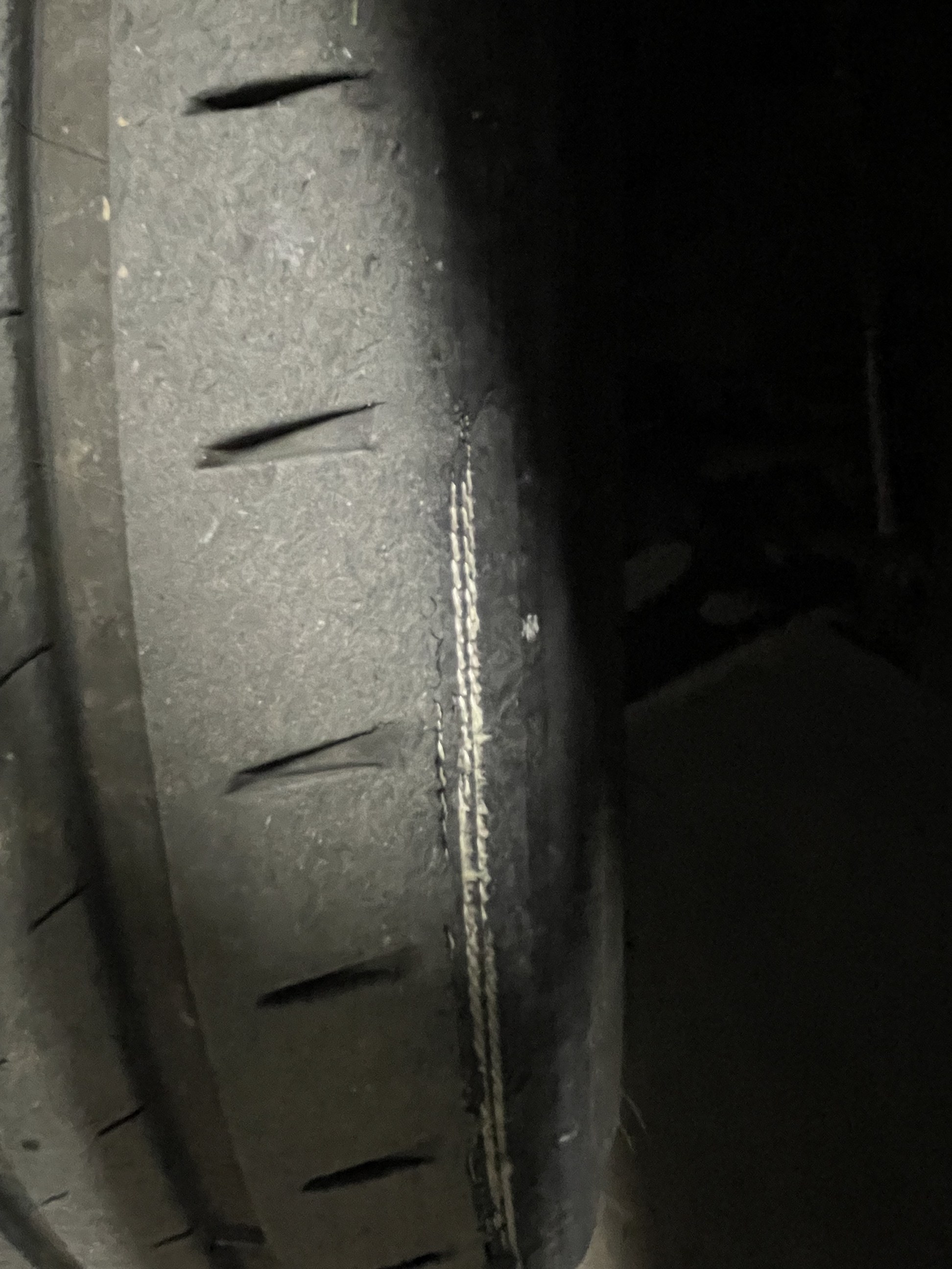

ludovic le dim 17 nov 2024 à 11:16
non elle a rien frotte les ingénieurs du forum 🤣
problème connu sur 508 PSE : elle bouffe les pneus sur l'intérieur, apparemment ce serait dû au carrossage excessif, certains modèles ont leurs pneus dans cet état, après 5000 km, je vais pas me plaindre, les miens ont 30 000 km
l autre cote est mieux mais on voit qu il se bouffe sur l interieur aussi
ItalianDriver le dim 17 nov 2024 à 11:17
Tu tournes trop à droite. :D
ludovic le dim 17 nov 2024 à 11:26
le pire c est que j avais pas remarqué et c est en tapant une pierre hier soir que j ai voulu vérifier sous l auto que c etait juste la plaque de protection qui avait cogne (c etait le cas)
Car toute la circonférence du pneu n est pas bouffé comme cela, c est sur un bon tiers seulement 😳
Je vais quand meme demander une géométrie

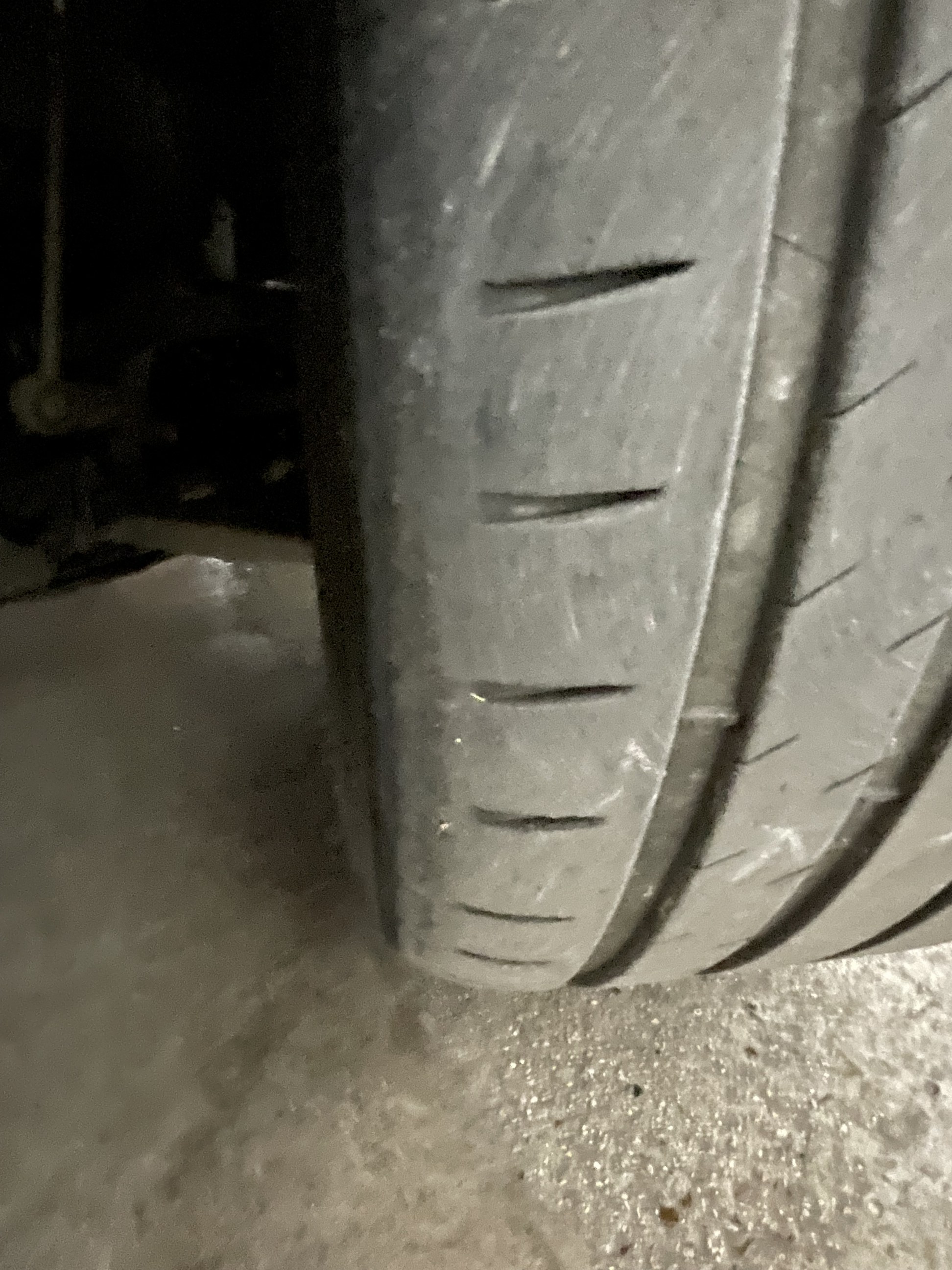

ludovic le dim 17 nov 2024 à 12:18
Oui je vais faire ça aussi
nico-20vt le dim 17 nov 2024 à 12:48
Elle est bien aux fraises leur géométrie.
ludovic le dim 17 nov 2024 à 12:54
elle est reglee d origine avec du carrossage negatif mais la je pense que c est trop ...
un avis @Toniciano ?
weber-dc40 le dim 17 nov 2024 à 12:56
Ça me fait plus penser à de l'ouverture perso.
ludovic le dim 17 nov 2024 à 12:57
ah oui ? j avoue ne pas etre assez cale en la matière pour avoir des certitudes la dessus....
weber-dc40 le dim 17 nov 2024 à 13:04
Le fait que ce soit plus à droite alors qu'il y a des ronds points, puis 1.5 degré de carrossage négatif ça paraît pas extrême.
ludovic le dim 17 nov 2024 à 13:07
effectivement c est côté rond-point...
cela dit le gauche a une usure importante aussi meme si moins prononcée
Aviator56 le dim 17 nov 2024 à 13:25
Carrossage surtout, ouverture generalement l'usure serait plus large sur le pneu (ça peut être un peu des 2 ceci dit) et peut être un peu de chasse en plus.

ludovic le dim 17 nov 2024 à 14:34
pour repondre a nico je roule a 80 % du temps sagement et 20 % .... pas sage du tout
la on voit bien que le carrossage negatif est plus prononcé qu a l arriere
