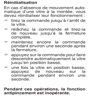

Avec un peu de chance la manip de réinitialisation pourrait fonctionner:
Dans mon cas (308 mais de 2011 donc T7), mes vitres avants fonctionnent correctement tant que je ne les descend pas tout en bas. Si je vais jusqu'en bas, je me retrouve dans ta situation (vitre qui ne fonctionne plus que par à coup de 4-5 cm). Quand je fais la manip ça règle le problème (jusqu'à ce que j'oublie et que je laisse une vitre descendre jusqu'en bas).

Pour l'initialisation, t'as raison, ça pourrait bien être ça. Généralement, tu peux essayer un truc simple : ferme complètement la vitre, puis maintient le bouton en position "fermeture" pendant quelques secondes. Ensuite, fais pareil mais en position "ouverture". Des fois, ça suffit pour réinitialiser le système.
