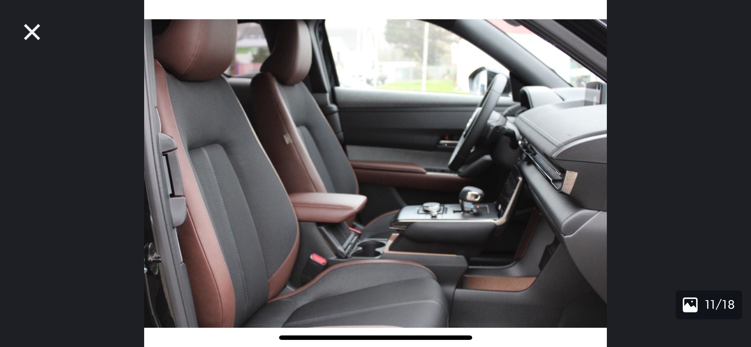

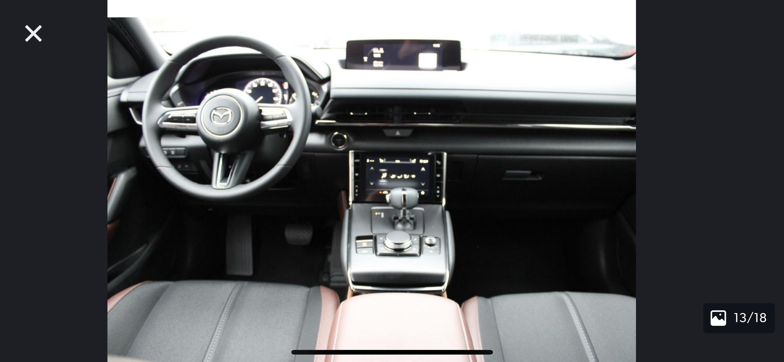

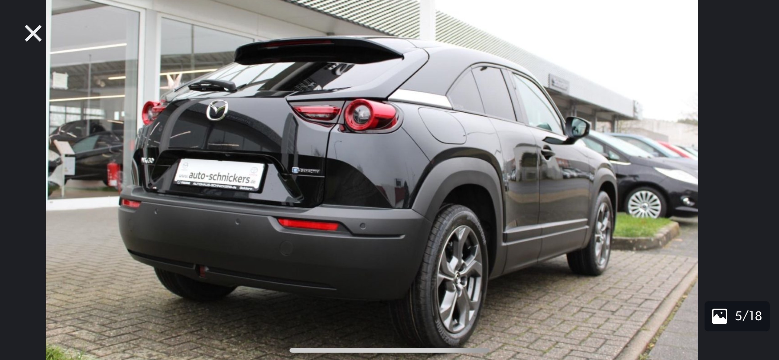

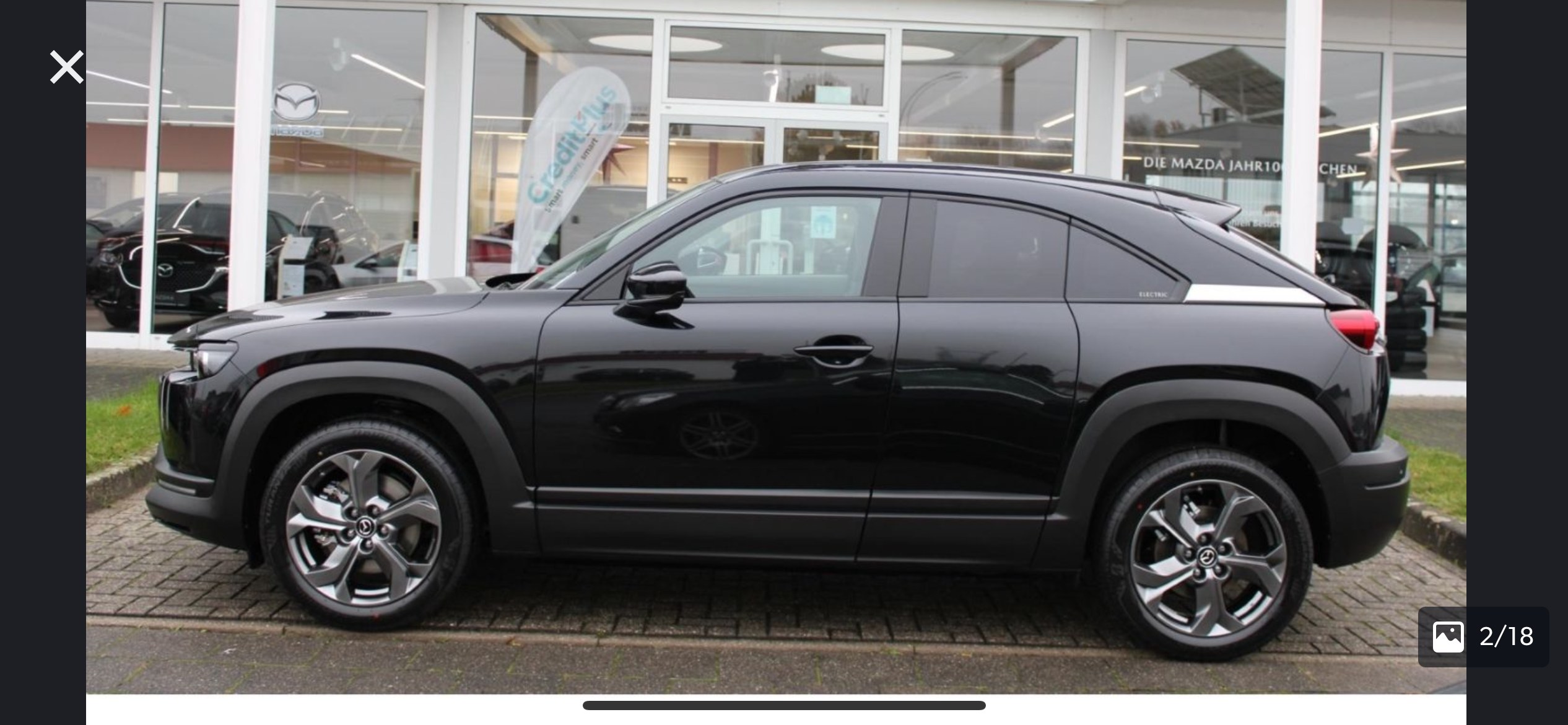

Pour 16k€ j’aurais pris un MX-30:D.

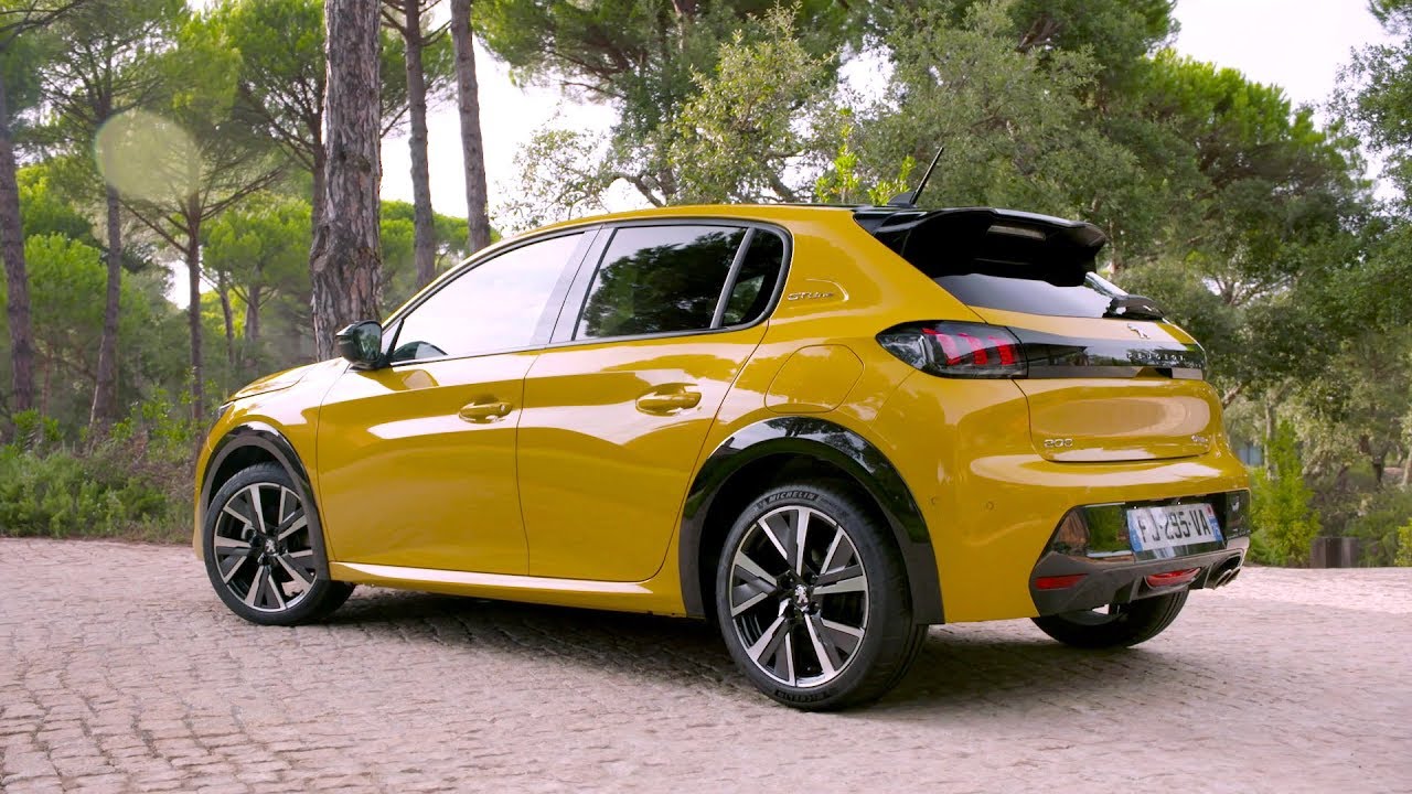

canaille > oui c'est l'idée : toit vitré et jaune, voilà les critères :D

Edit : jaune c’est la couleur des PDDP qui prennent aucune option…

Rafabenz le mer 24 juil 2024 à 12:34
ce jaune là c'est pas une option ?

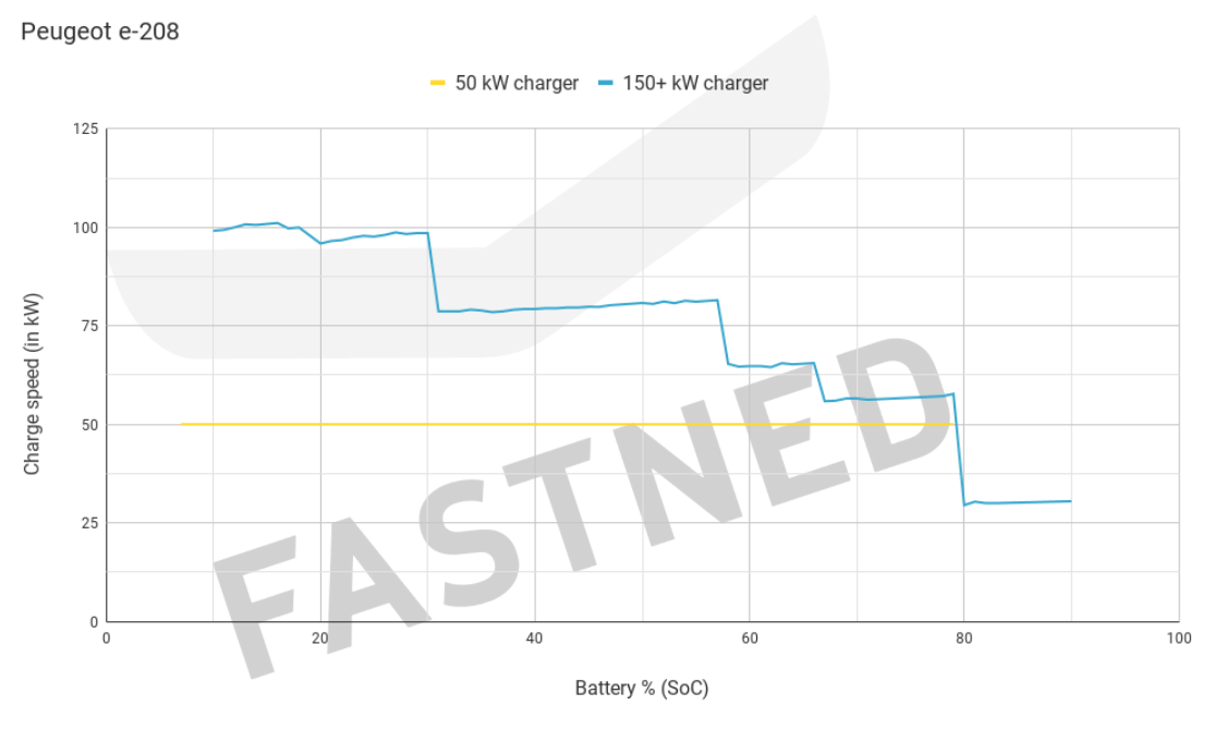

Canaille le mer 24 juil 2024 à 13:34
Sur une borne d’autoroute c’est différent car c’est pas du courant alternatif.
C’est du DC ou tu est limité à +- 100 kWh en crête dépendant de ton niveau de charge.

Tu mélanges un peu tout @Canaille :D
(Édit : aaah, tu as corrigé petit vicieux :D)
Si pas de chargeur 11kW :
-Plafond à 7,4kW sur les bornes publiques (courant alternatif / AC)
-plafond à 100kW sur les super chargeur, sur autoroute notamment (courant continu / DC)
Le fait d’avoir un chargeur embarqué 11kW ne changera que sur borne publique AC.
Au quotidien, tu en profites effectivement assez peu, sauf sur certains parking d’hypermarché avec 2h gratuites par exemple (ce sont en général des bornes 22kW).
Si il y est tant mieux, sinon, faut pas se bloquer.
4h30 au lieu de 7h45, ça change pas la vie en général.

J’ai juste édité pour coller la courbe Fastned…

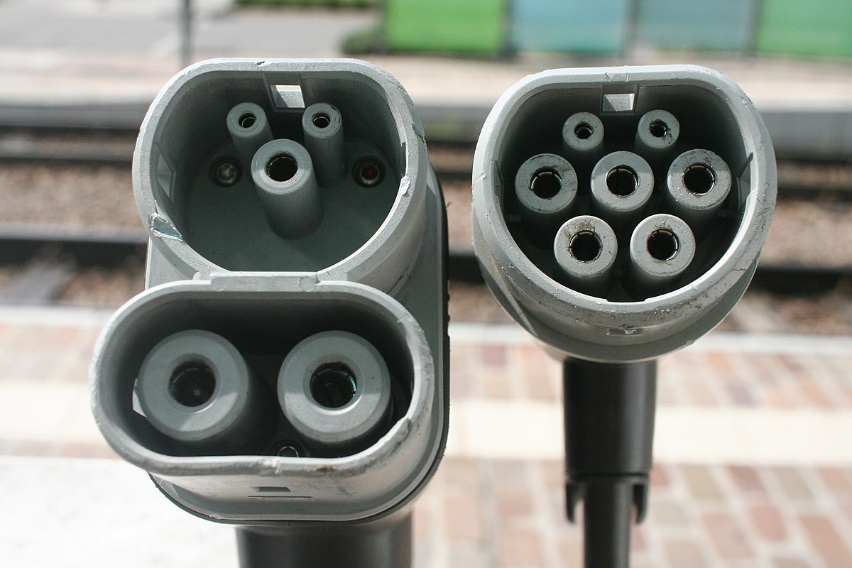

pour se brancher une prise 100kwh il faut un cable de type 2 je suppose ?
Canaille le mer 24 juil 2024 à 14:08
Non , il faut un câble de borne CCS.
Pas besoin de l’acheter celui la, il est attaché à la borne rapide DC.
Carpe.diem le mer 24 juil 2024 à 14:08
Faut un combo ccs :D
Canaille le mer 24 juil 2024 à 14:09
À gauche le CCS et à droite celui pour du courant alternatif (mono ou triphasé).

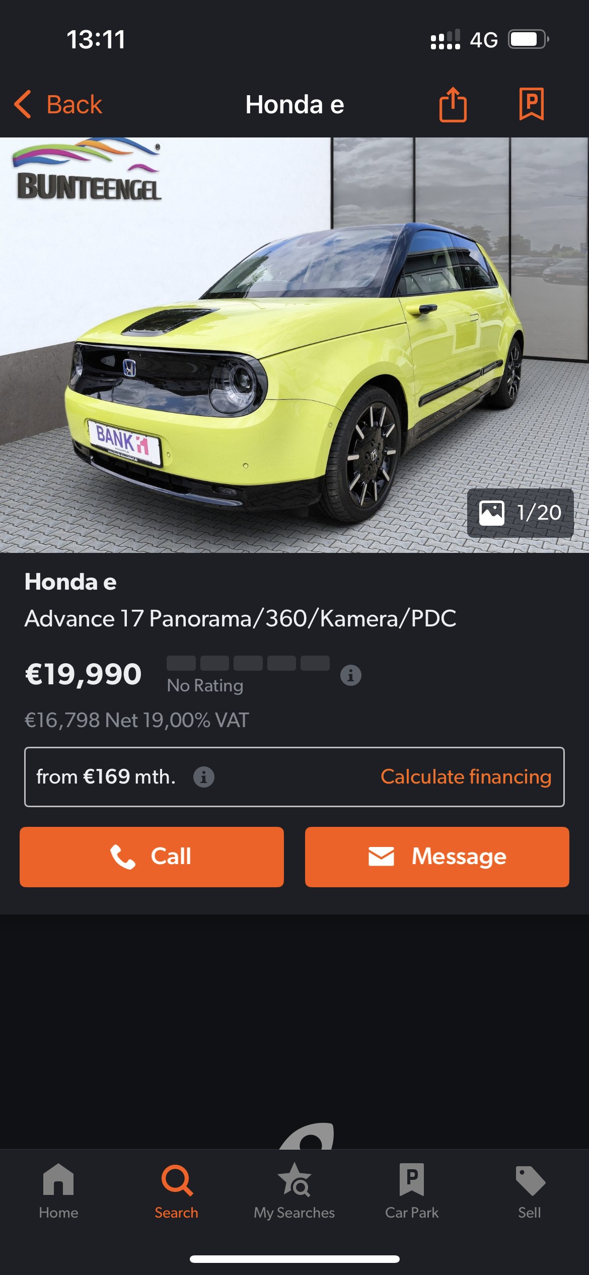

Tu as regardé en Allemagne ? Sur certains modèles ils bradent les VE, je n’ai pas regardé les 208. En tous cas les Zoé sont super chères…

@samolo non, pas envie de galerer à ramener un VE d'allemagne :D

La Honda e est sympa mais déchante par sa consommation…

@Rafabenz > les débuts sont compliqués, toujours.
Superchargeur -> DC -> forte puissance -> le câble est toujours attaché.
Le câble mode 3 est celui qui te sert pour charger sur une borne publique ou à domicile si tu en installe une.
Type 2 : c’est la forme de la prise, quasi standard aujourd’hui.
