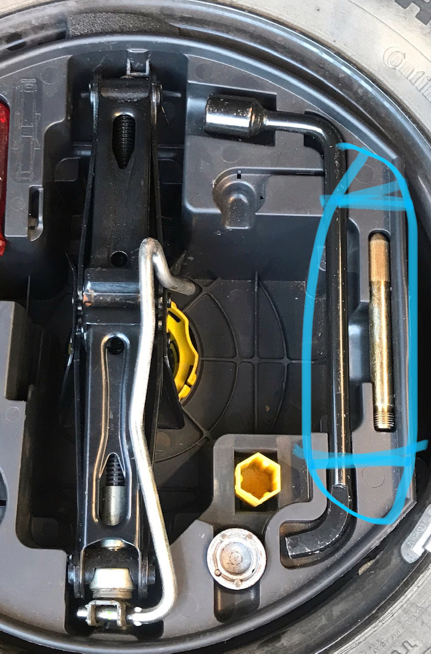

eric11 le jeu 27 janv 2022 à 13:39
Bonjour, je voudrais savoir a quoi sert la pièce sur la photo? On la trouve dans certains boîte de cric mais pas dans toutes...
Apparemment ce serait une tige de guide pour faciliter le montage de roue...
"Guide de centrage.
Permet la remise en place de la roue sur le moyeu pour les roues aluminium."
Mais on ne la trouve pas sur tous les modèles... Je ne comprends pas le fonctionnement... Merci
Merci
https://zupimages.net/up/22/04/ah1p.jpg (22/04/ah1p.jpg - Visionneuse Zupimages)
zorglub007 le jeu 27 janv 2022 à 13:45
tu vises a la place d'un boulon sur le moyeu, tu mets la roue dessus et ensuite tu peux monter les boulons restant puisque ta roue reste suspendue. A la fin tu retires cette pige et met un boulon

eric11 le jeu 27 janv 2022 à 21:04
@zorglub007 D'accord merci beaucoup pour la réponse!
