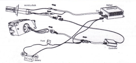

Bonjour tout le monde, hier j'ai installé sur ma 206 1.4 xr 75ch de 2002 un Kit xénon hid ( h4 Bi-xenon 55w dsp slim)
J'ai correctement branché le faisceaux, il y a un gros + rouge à brancher sur la batterie, le problème est que mes feux s'allume même sans contact et avec le commodo sur la position "feux éteint", par contre je peux passer en phare --> feux de croisement et inversement !!

Voici le schéma de mon kit, je l'ai branché comme sa et lorsque je branche le câble + qui comporte un fusible à la batterie - les feux s'allument de suite même sans clé et sans contact.. Ce qui paraît logique !
Monter des résistances sur le + tu veux dire ?

D'accord je vais regarder, et si je branche ce + sur un autre + que je trouve par là qui sera donc moins puissant qu'en sortie de batterie sa pourrai se faire ?

sur un plus apres contact sinon, un kit lave phares tu peux en fabriquer un avec des pieces trouvées a la casse

gpxpn: Après avoir brancher le + qui allait à la batterie sur le + d'arrivée du feux de croisement de l'optique droit sa fonctionne mais seulement en feux de croisement (logique) et quand je passe en feux de route sa coupe !

Essaie de trouver un plus après contact comme par exemple l'allume cigare ou fais le toi rembourser s'il est défaillant et prends des h4 osram nightbreaker un limited qui sont homologuées et offrent un super éclairage

pas forcément, quand tu ajoute des anti brouillards ou des longue portée (ou des ampoules 100w ....) sur une auto pas prévue pour, tu branches le circuit puissance sur la batterie via des fils de dimensions adaptées et une protection par fusible, et le circuit commande sur le faisceau rajouté (ou une paire de fils, un fusible et un relais) avec l'inter associé
dans le cas de baptistou65, le circuit commande doit peut être se brancher sur les feux a la place de l'ampoule
tu as quoi comme schéma de montage ? tu peut le scanner et le partager ?

oups, j'avais pas vu non plus le schéma !
ben c'est logique comme montage !
soit ya une merde dans le boitier,
soit la broche que tu mets a la place de l'ampoule d'origine merdoie et encore même a la masse ca devrait pas allumer le kit, t'as essayé de la débrancher puis de rebrancher le + permanent?
soit c'est ton multiple%§£ge qui veut pas de ton kit xenon (mais sur une 2002 ca doit pas être le cas :D )
