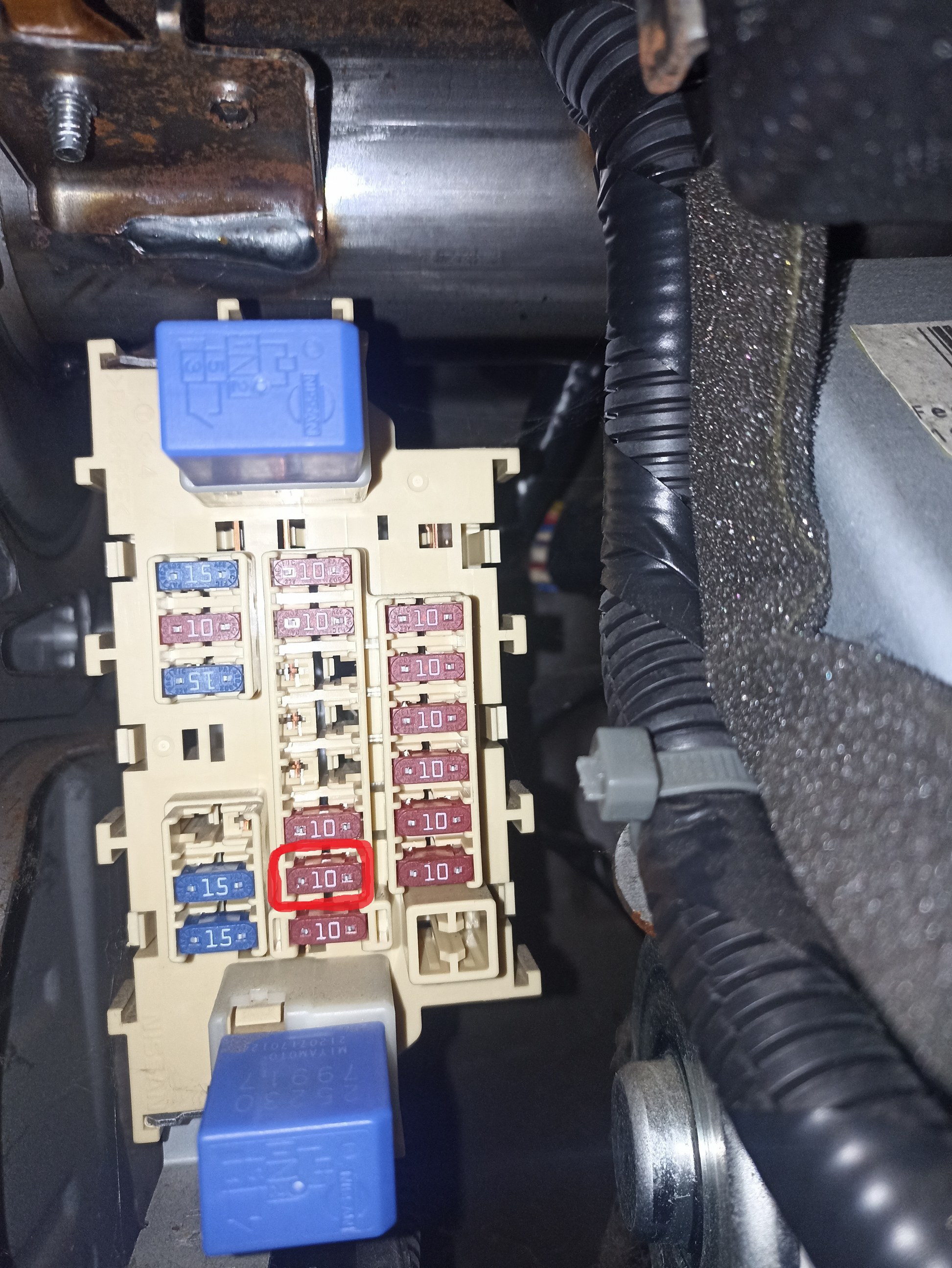

J'ai un problème de décharge de la batterie de mon Nissan NV200 de 2013 (DCI 1.5 90cv).
La batterie est neuve et de marque Bosch.
J'ai relevé une consommation constante de 500mA à l'arrêt, portes verrouillées et clé à distance (système de clé "intelligente").
En testant les différents fusibles, j'ai isolé le fusible habitacle noté "Elect parts2" (!). Si je l'enlève, le courant tombe à 20mA.
Ce fusible sert à la fermeture centralisée (puisque celle-ci ne fonctionne plus s'il est enlevé).
Lorsque je rebranche la batterie j'entends un relai qui semble situé sous le volant (mais difficile à situer).
Quelqu'un a-t-il la description précise des fusibles (beaucoup ont des noms génériques) ainsi que l'emplacement de relais ?
Que puis-je regarder de plus ou quelqu'un voit-il d'où pourrait venir cette décharge constante ?
La tension est bien de 14v lorsque le moteur tourne donc l'alternateur est OK.
Merci de votre aide.
Bertrand
Aviator56 le jeu 20 nov 2025 à 20:51
Faudrait un shema electrique pour savoir ce que ce fusible alimente.
