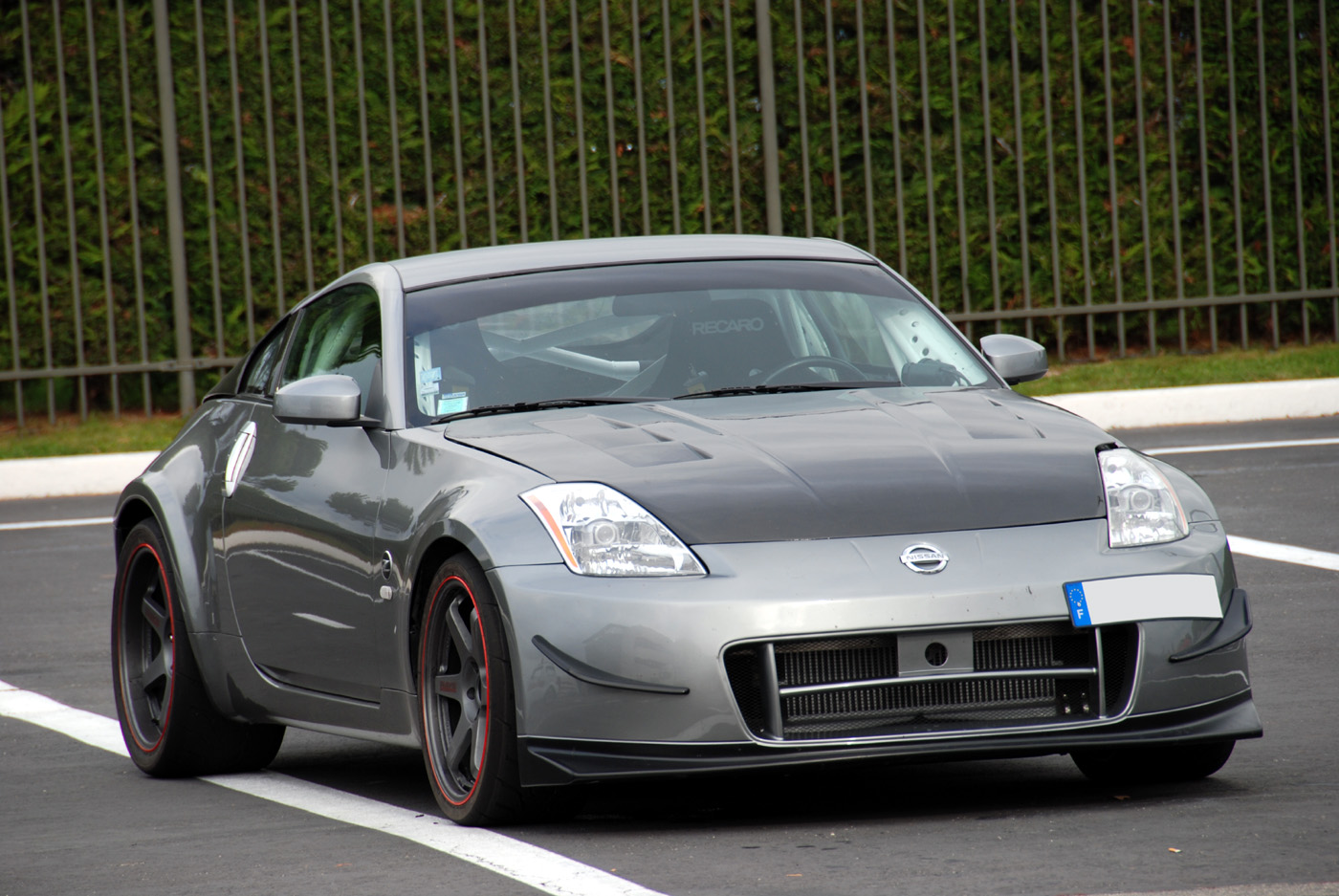

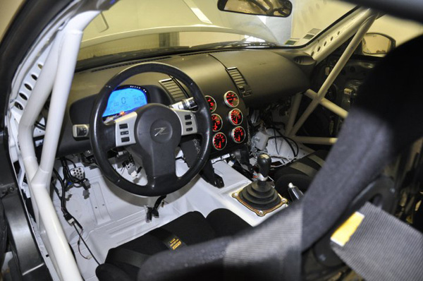

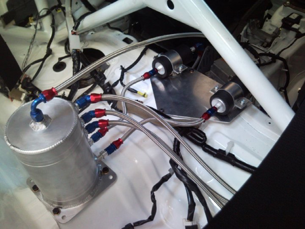

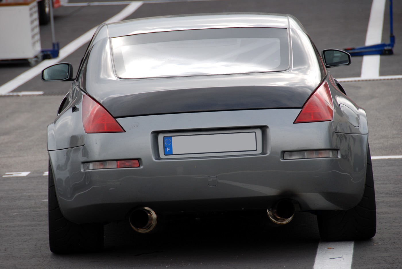

Voilà une Z française en préparation:
Salegosse le mar 2 nov 2010 à 19:19
Z finie et premier tour de roue au Castellet il y a 2 semaines. Une première pour son proprio aussi. Pas mal de choses à fignoler.
http://www.youtube.com/watch?v=yzW-F5u4HZI (350Z TURBO MONSTAKA : PAUL RICARD HTTT 2 - YouTube)
Mode petit boost, essence normale. 650ch.

Salegosse le mer 3 nov 2010 à 00:10
Short bloc 3.5L COSWORTH blueprinted et équilibré avec l'équipage mobile à 10.000trs/min (Pistons forgés Cosworth avec traitement Xylan et tête anti-détonation, bielles forgées en H Cosworth avec gougeons renforcés, coussinets tri-metal, vilo forgé équilibré, chemises retravaillées)
Collecteur d'admission Cosworth
Culasses retravaillées Cosworth
Gougeons renforcés Cosworth
Arbres à came 270° Cosworth
Joints de culasse Cosworth
Doubles ressorts de soupapes Cosworth
Coupelles en titane Cosworth
Soupapes d'admission et d'échappement +1mm Cosworth
Gestion Haltech Platinum avec map sensor 3bar et solénoïde pour gestion du boost
Embrayage triple disque carbone avec volant moteur allégé Carbonetic
Différentiel à glissement limité carbone 1.5 voies Carbonetic
Intercooleur APS
Carter d'huile APS
Rails d'injecteurs APS
Systèmes anti-retour d'essence APS
Doubles pompes à essence Walbro 2x255L/H
Deux Wastegates 38mm TIAL
Tubulures spécifiques Monstaka
Turbos Hybrides GARRETT GT3071R
Mano EGT/OIL TEMP/OIL PRESS/BOOST PRESS/FUEL PRESS Défi
Control Unit II Défi
Rod ends TEIN
Tie ends TEIN
Amortisseurs 2 voies Super Racing TEIN
Ressorts RACE TEIN 12KG avant et 10KG arrière
Sillent blocs renforcés WHITELINE (28 sillent blocs passés en renforcés)
Freins avant 6 pistons titane 355mm Carbonetic
Freins arrière 4 pistons titane 345mm Carbonetic
Barre anti-rapprochements avant carbon dry GT SPEC
Barre de renforts/soutiens de bras arrières GT SPEC
Barre de renforts/soutiens de train avant GT SPEC
Barre de renforts/soutiens de train arrière GT SPEC
Barre de renforts des longerons d'ailes GT SPEC
Triangles ajustables Upper A Arms CUSCO
Barre Antiroulis avant CUSCO
Barre Antiroulis arrière CUSCO
Rear Trailing Rods CUSCO
Rear Toe Link CUSCO
Demi ARCEAU 5 points arrière (12 kilos) CUSCO
