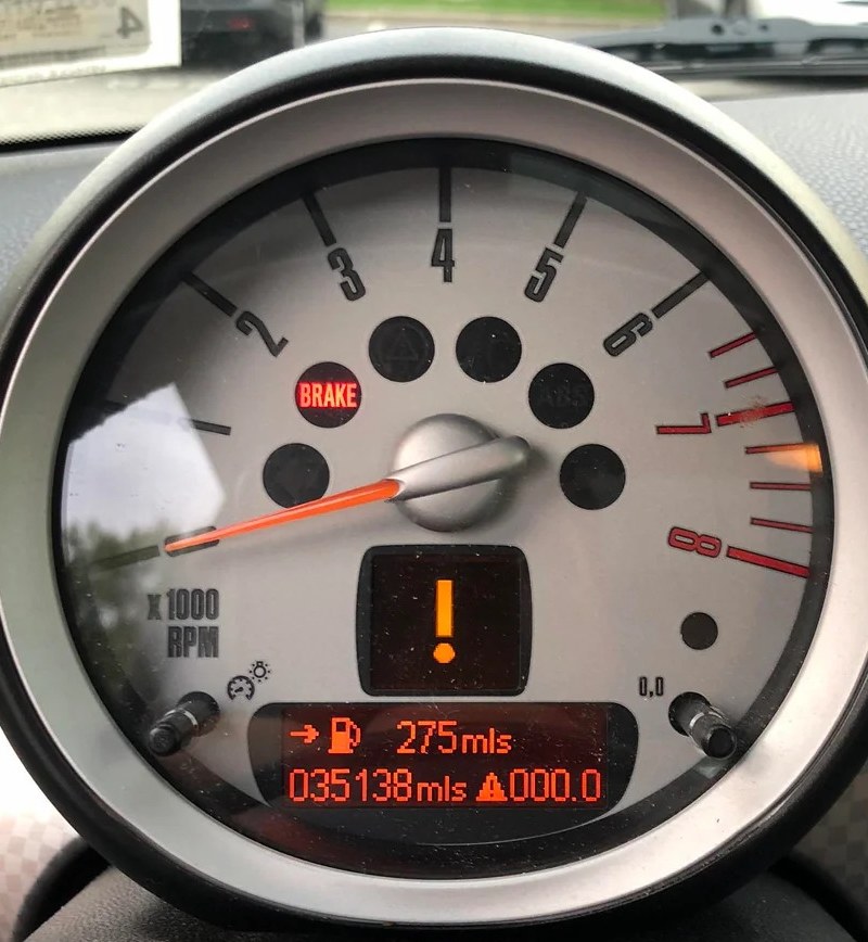

Je possède une Mini Cooper coupée 1.6 de 122 chevaux (modèle R58)
Ce matin elle refuse de démarrer. J'ai de la batterie.
Lorsque j'actionne le bouton de démarrage, le démarreur ne tourne pas et j'entends seulement des petits bruits de type "clic".
Sur le cadrant j'ai un voyant qui s'allume en forme de gros point d'exclamation (voir la photo).
Auriez-vous une idée de la panne.
Merci d'avance et bonne journée.
minifire le jeu 17 avril 2025 à 12:26
hello,
batterie trop faible certainement
boubacrampon le jeu 17 avril 2025 à 12:32
Merci pour ta réponse.
La batterie semble bien chargée.
Les phares et tout l'équipement électrique fonctionnent bien, pas de signe de batterie déchargée.
weber-dc40 le jeu 17 avril 2025 à 13:02
Recharge la ou bien démarre aux câbles.
thamomo007 le jeu 17 avril 2025 à 13:09
C'est très certainement la batterie qui est morte.
Oui elle fait du 12v mais ne délivre plus ses Ampères.
minifire le jeu 17 avril 2025 à 13:44
avec les voitures modernes, les batteries doivent être proches des 12.7V
un peu en dessous et çà ne démarre plus
boubacrampon le jeu 17 avril 2025 à 13:46
Je vais essayer sans grande conviction car la Mini possède un voyant quand la batterie est déchargée.
Ce voyant n'est pas allumé.
Merci.
thamomo007 le jeu 17 avril 2025 à 15:07
Non y'a pas de voyant.
y'a juste un voyant alternateur en panne.
et le démarreur qui tourne pas c'est à cause de la batterie, quasi sur à 98%.
boubacrampon le jeu 17 avril 2025 à 16:12
Citation de thamomo007 :
« Non y'a pas de voyant.
et le démarreur qui tourne pas c'est à cause de la batterie, quasi sur à 98%. »
@thamomo007
Merci beaucoup !
J'ai essayé de regarder les codes erreurs en branchant un ELM 327.
Ça me dit tension 11V
Ce soir ou demain je vais essayer de la démarrer avec les cables et rouler un peu si elle démarre.
Si elle ne charge plus je changerai la batterie
minifire le jeu 17 avril 2025 à 16:16
11V c'est effectivement beaucoup trop faible pour démarrer (mais çà permet d'avoir le TdB allumé)
