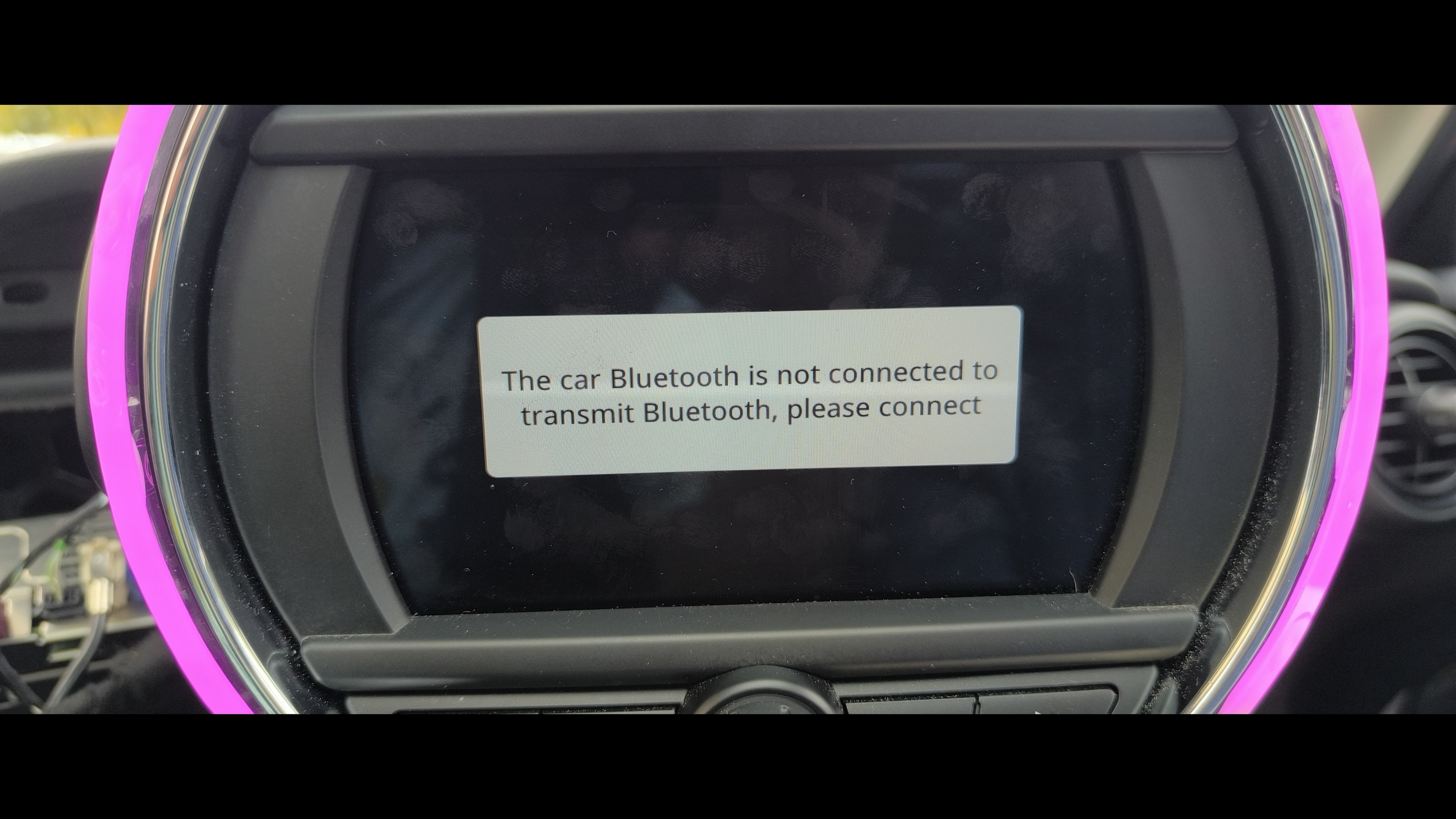

Bon ben mauvais retour d'expérience pour le coup.

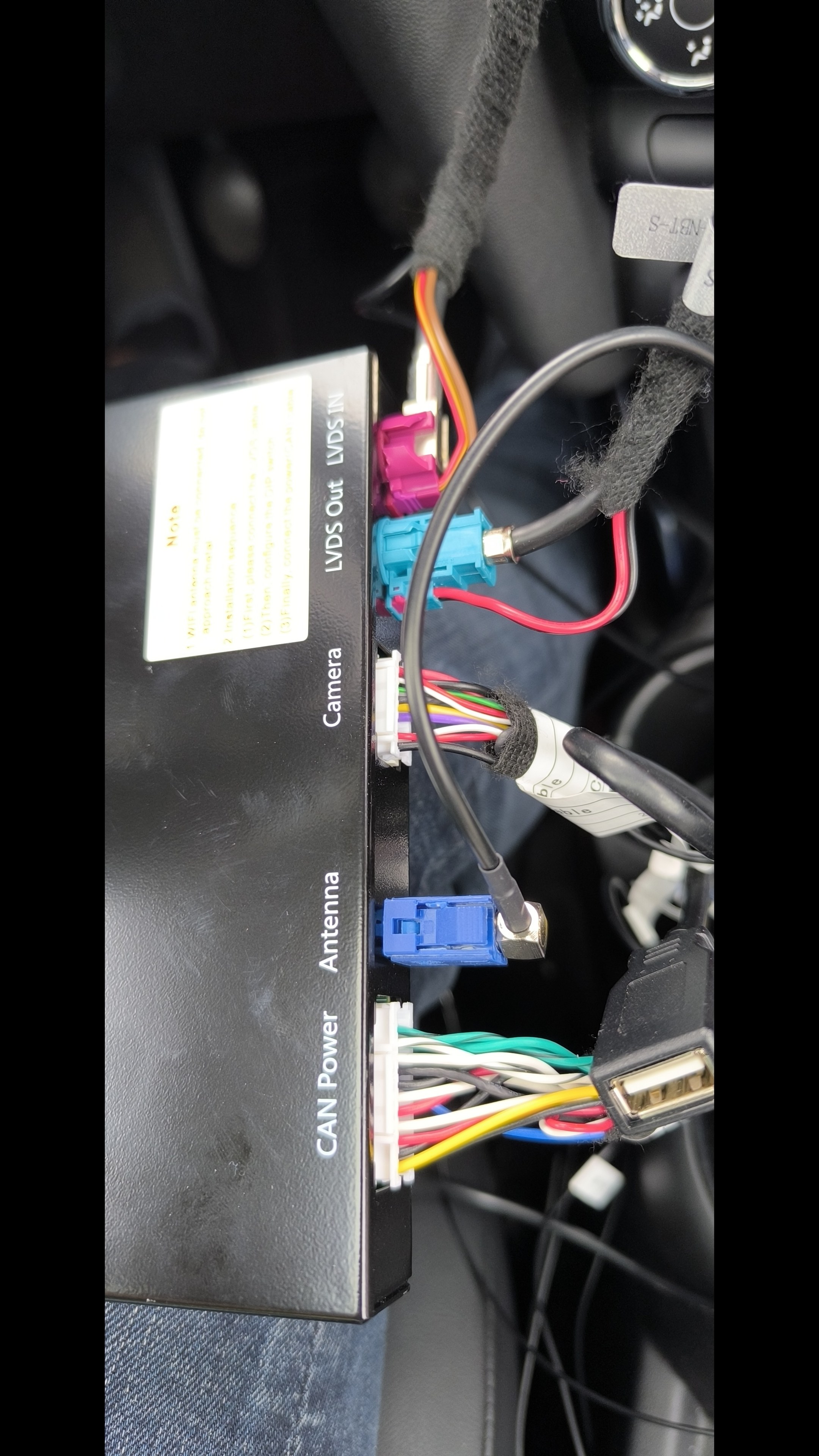

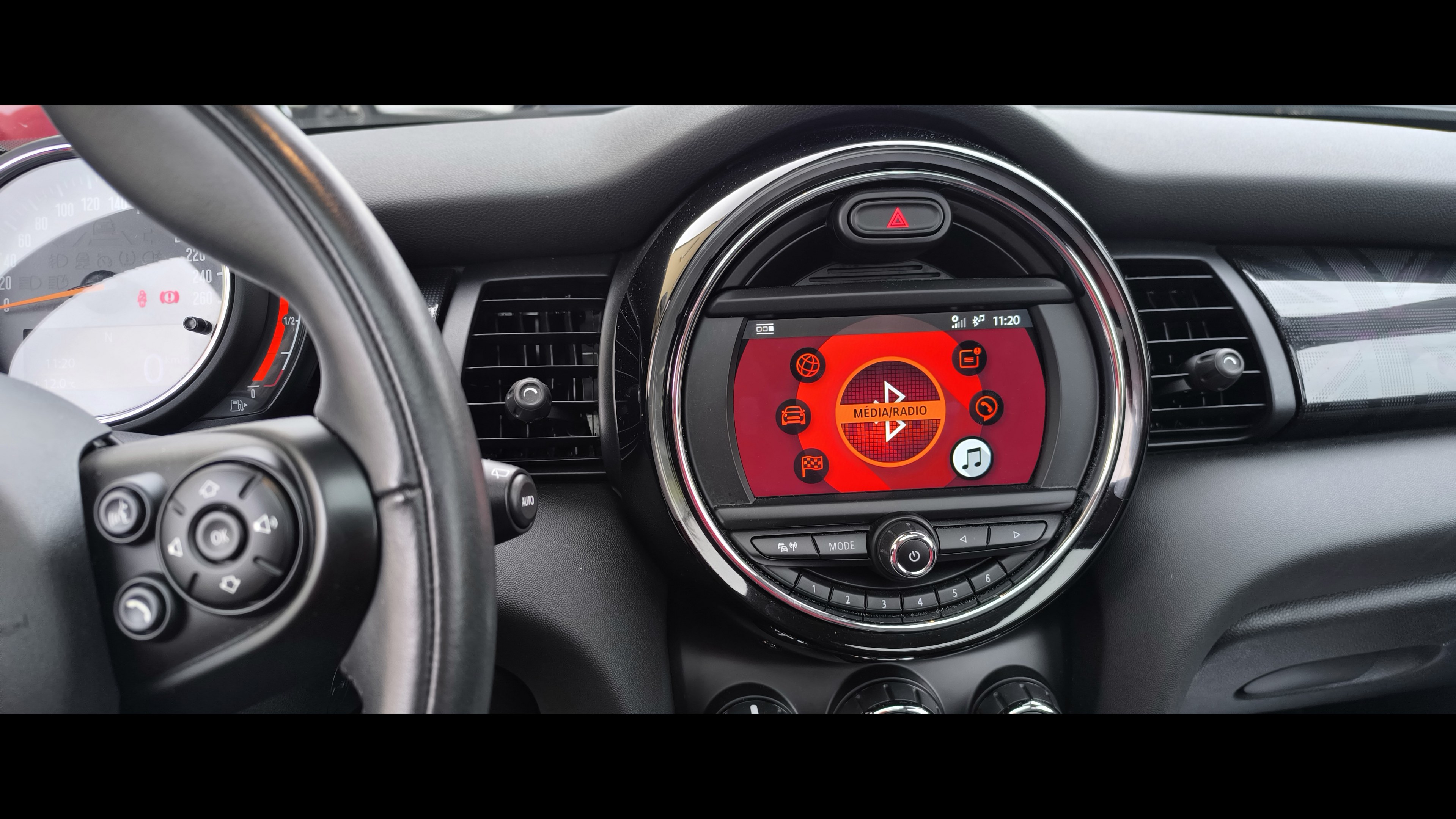

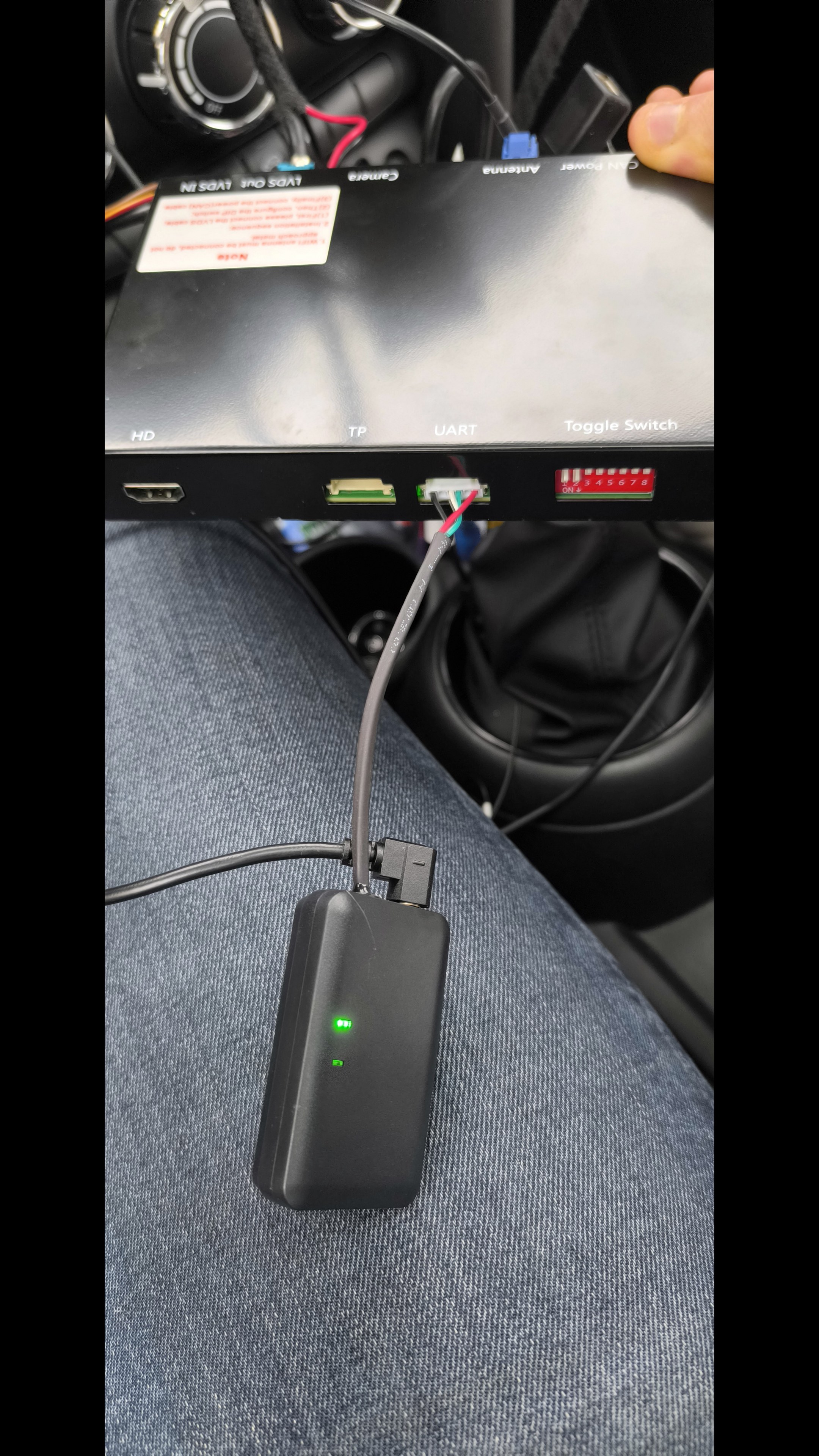

Le boitier arrive complet et bien documenté :

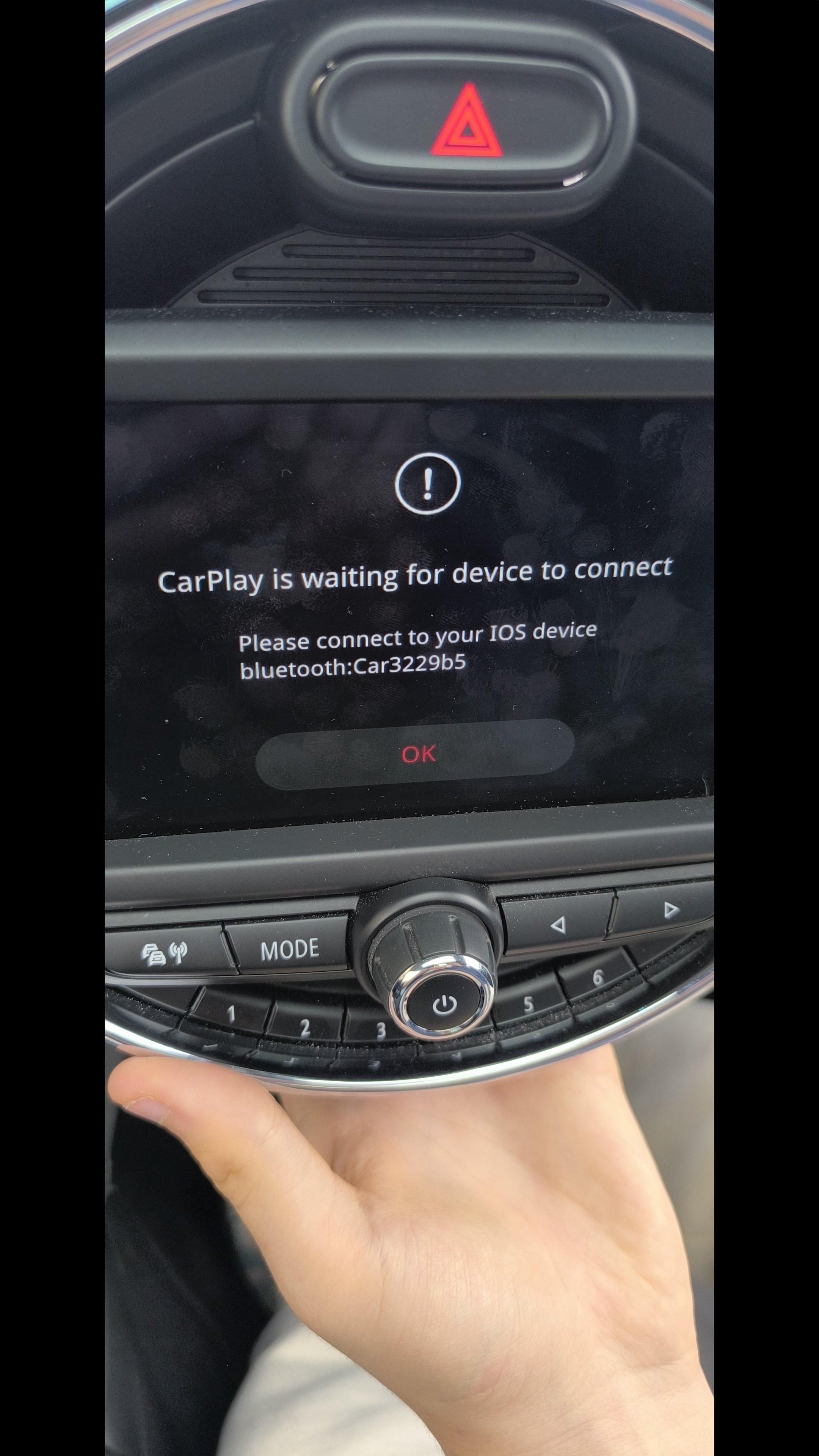

Impossible de connecter mes téléphones Android auto transmetteur BT du boîtier.
Je pense que le transmetteur est spécifique IOS car j'ai les infos suivantes à l'écran:
Pourtant l'écran d'accueil indique bien carplay et android auto mais impossible d'aller dans les différents menus ou setup

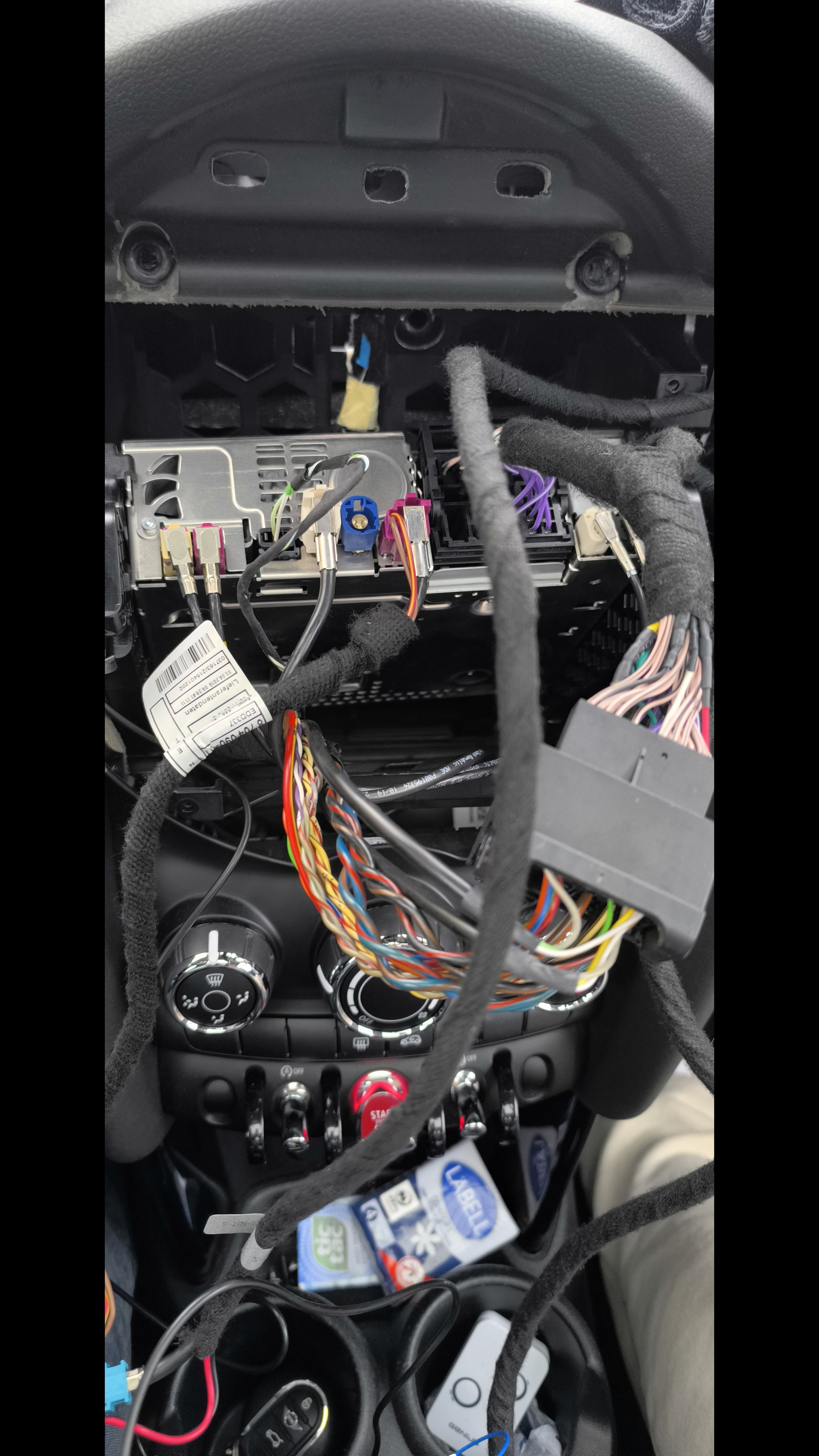

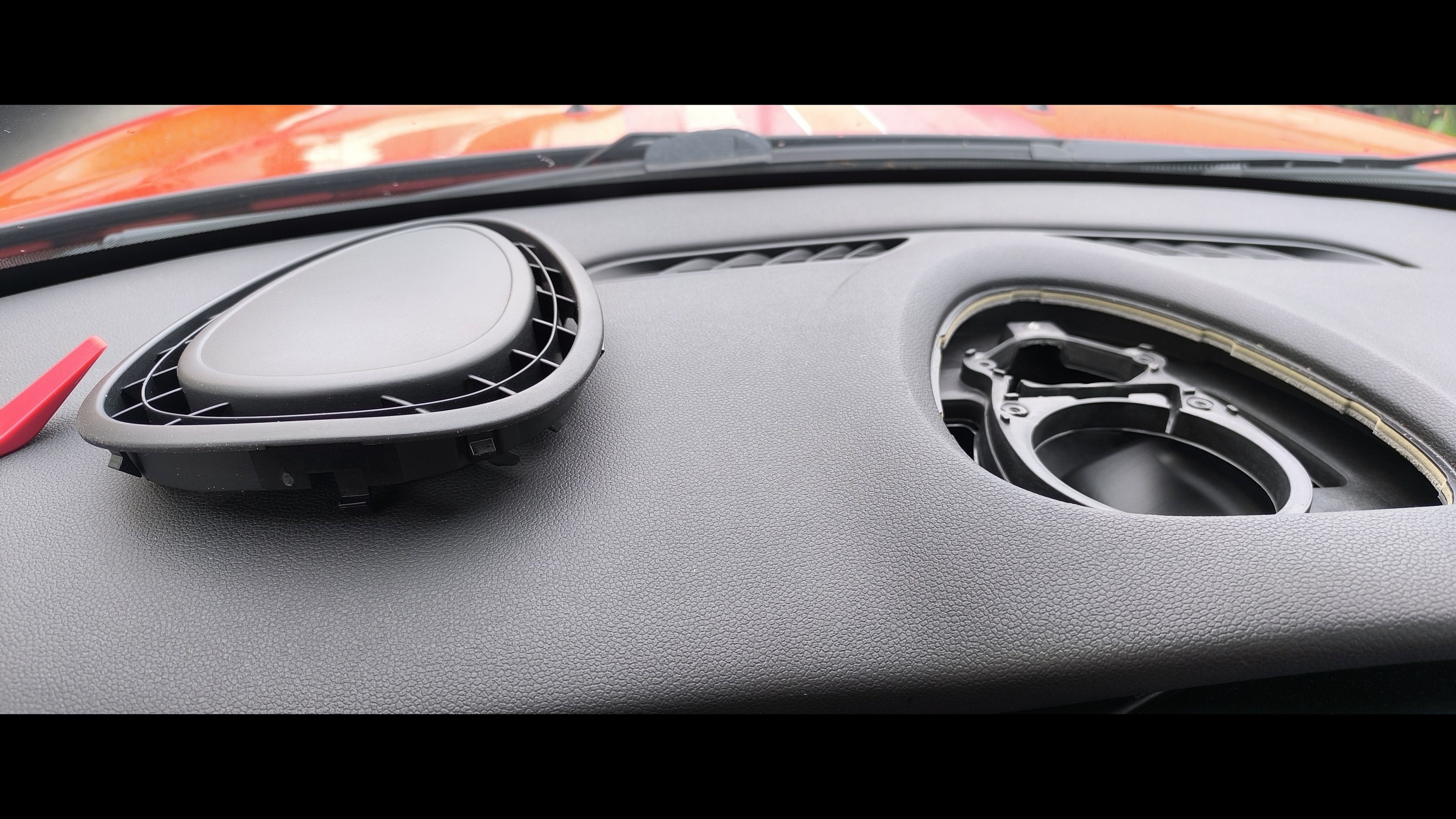

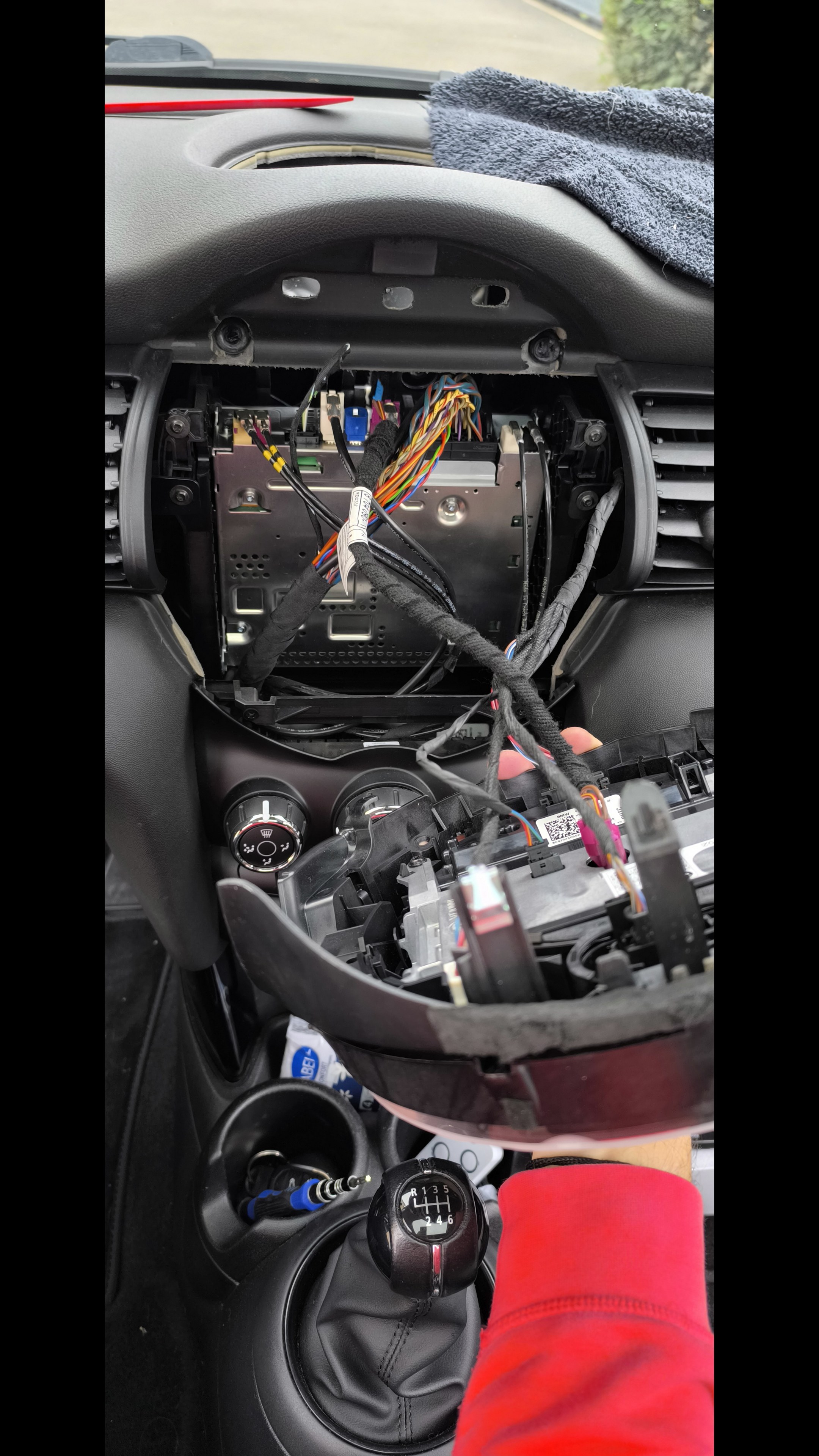

Concernant le montage/démontage par contre ça se fait relativement bien:

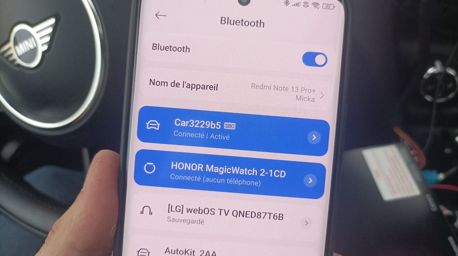

thamomo007 le mer 29 oct 2025 à 15:29
t'as bien activé bluetooth et wifi ?
t'as un menu android auto dans le gsm ?
Micka22 le mer 29 oct 2025 à 18:26

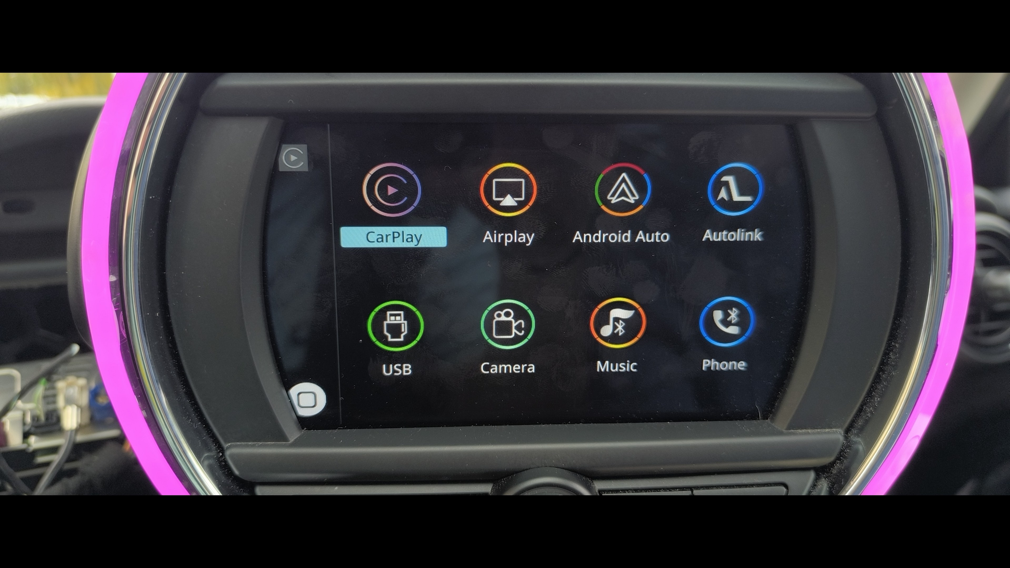

Bon je ne voulais pas rester sur un échec alors cet aprem j'ai décidé de refaire un montage. J'ai réussi à choper le setup ( bien caché) qui faisait que le mode par défaut est le carplay.
Wifi et BT activé. J'ai réussi à mettre l'android auto mais il n'est pas stable. Des déco, un conflit avec le système Mini, les icônes tronqués sur les côtés d'écran et surtout ne pas arriver à trouver comment sortir le son ....
Donc je le renvoie. Faudrait pratiquement changer tout l'écran pour monter un système complet en lieu et place mais c'est pas le même budget.
