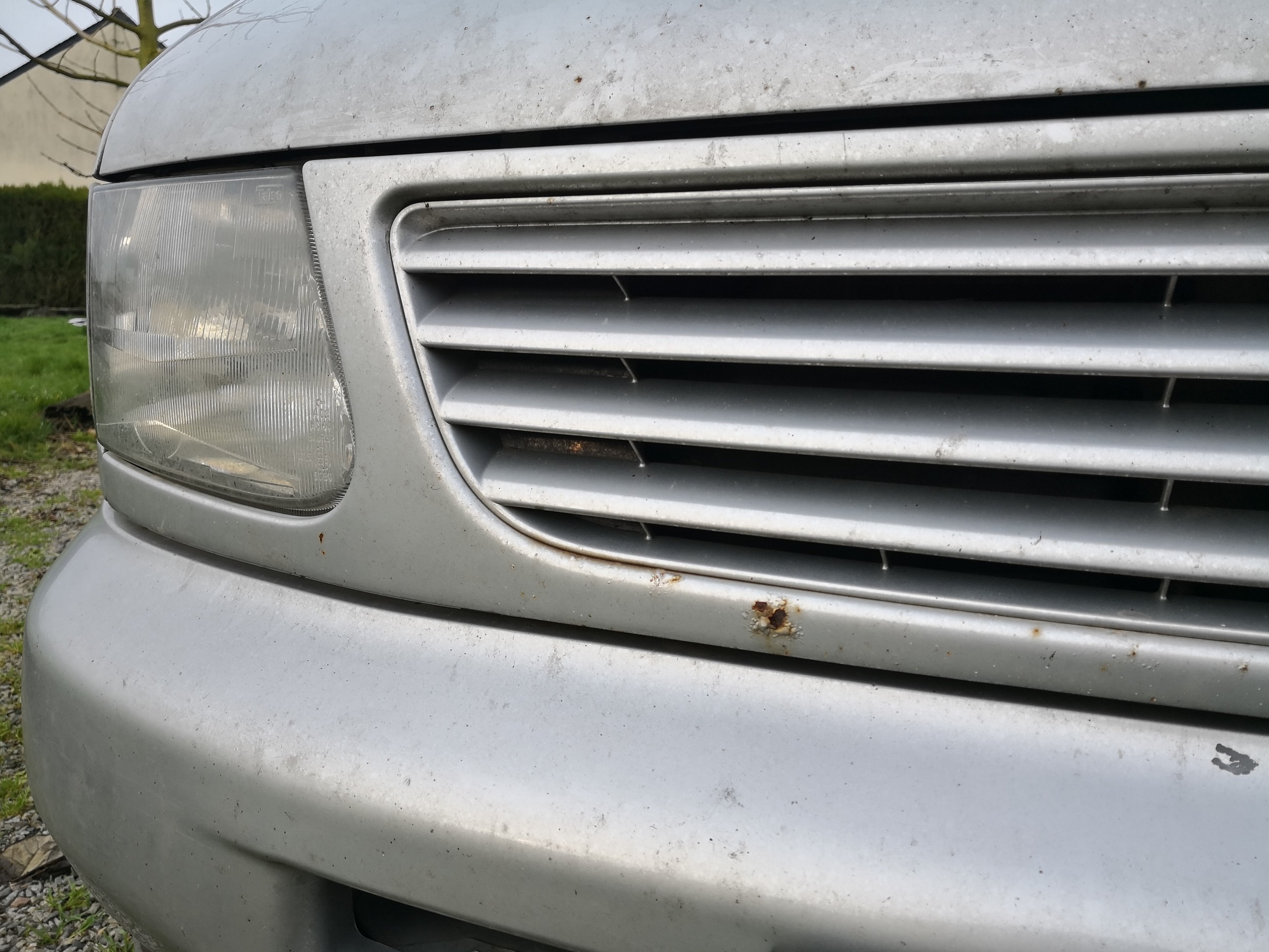

Capot et calandre Idem

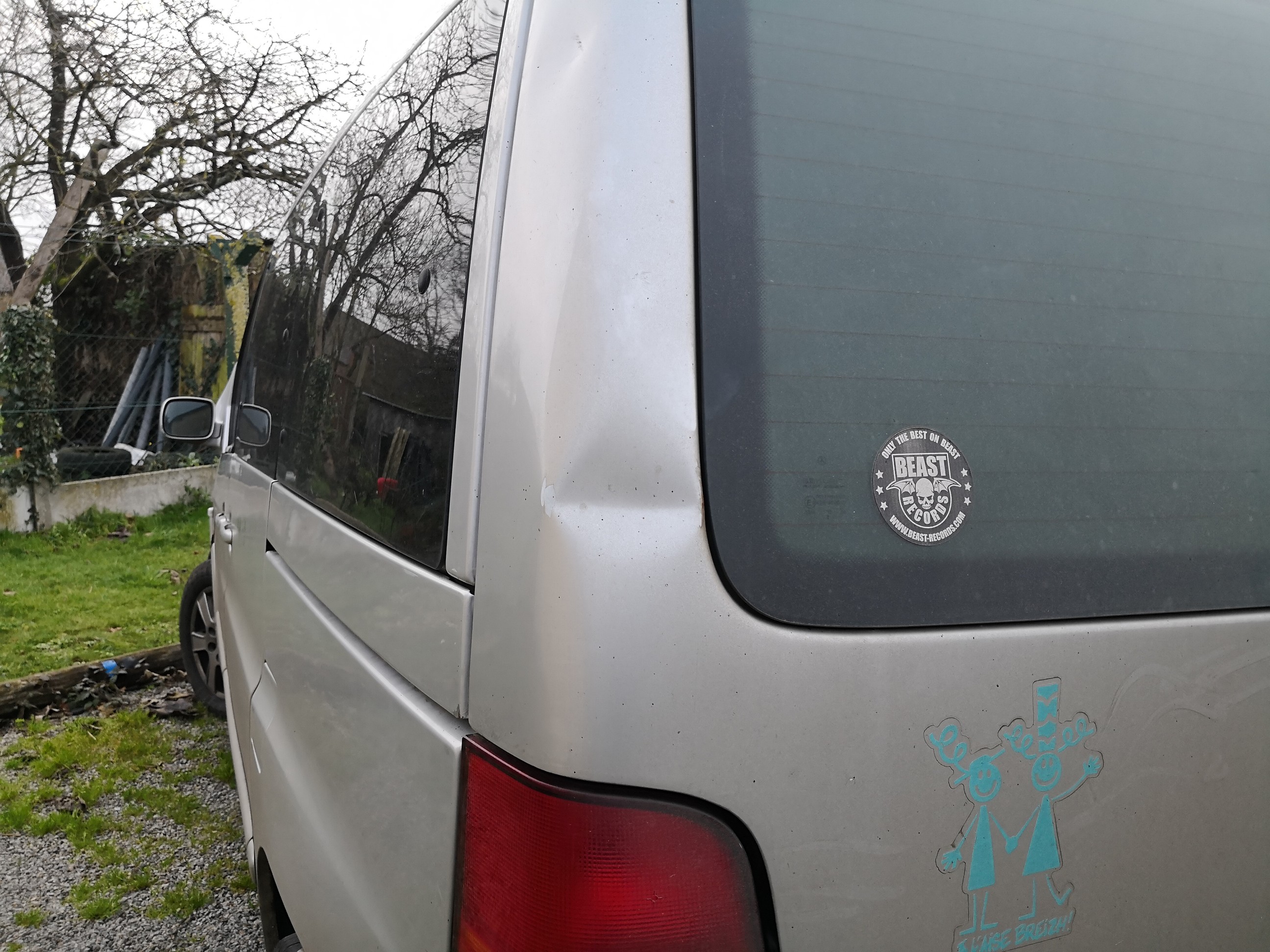

Le coté droit est moins mal en point mais commence à prendre aussi
J'avoue la glace de rétro c'est ma faute ...
Le hayon lui y'a du taff un peu mais rien d'infaisable

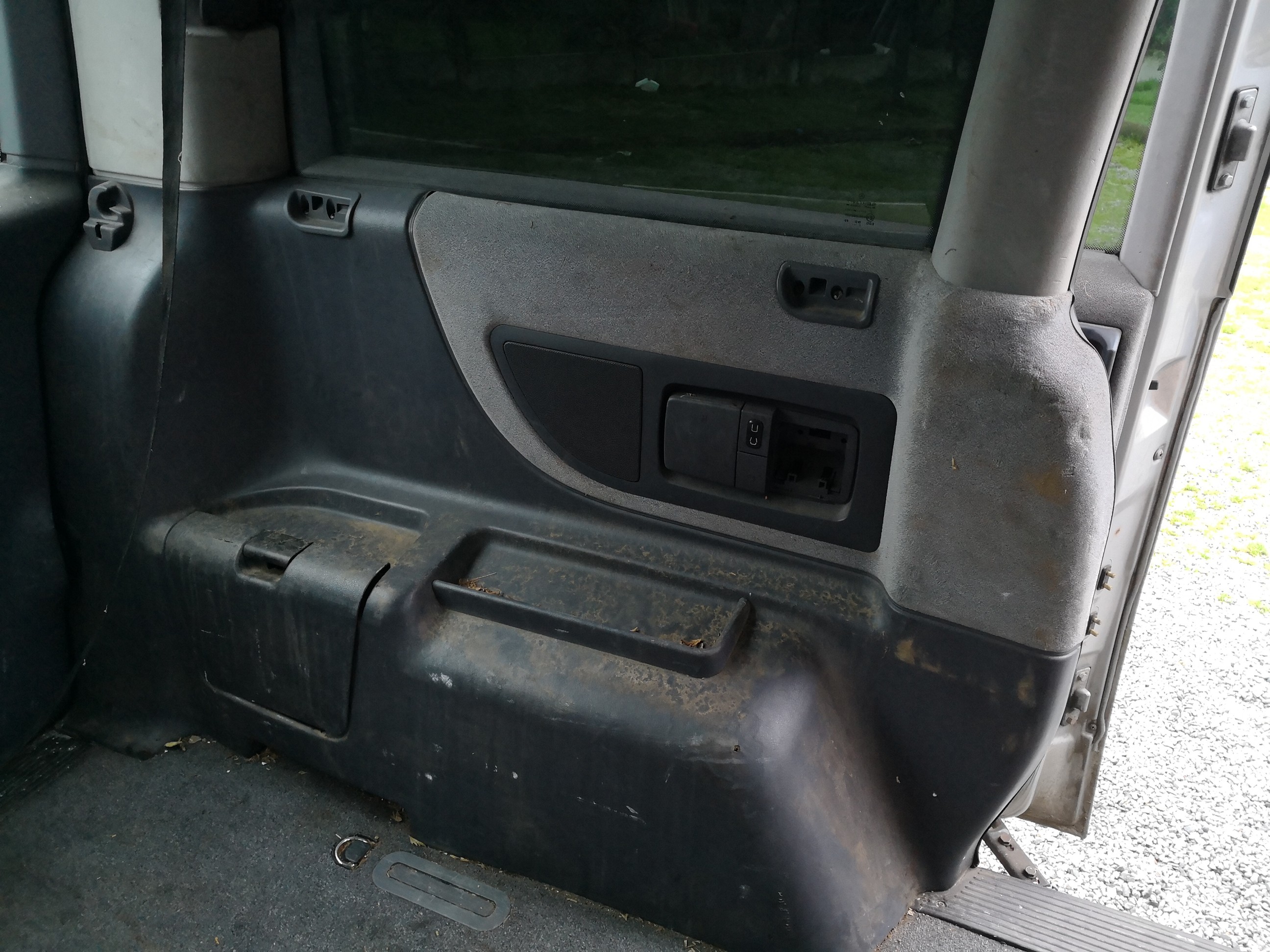

Les plastiques arrières recevront le même traitement. Les moquettes sont sales mais en bon état après un bon nettoyage elles seront comme neuves
