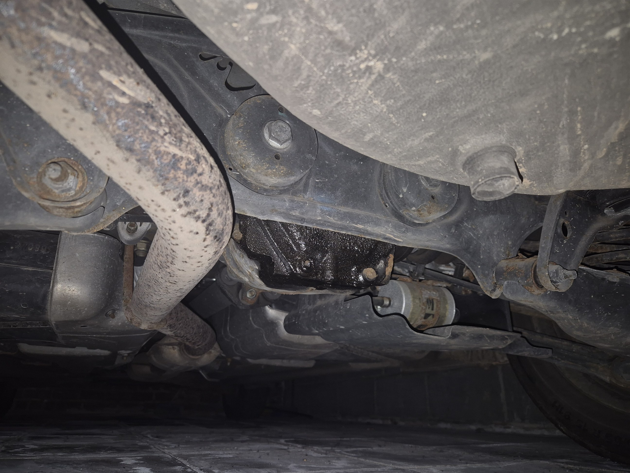

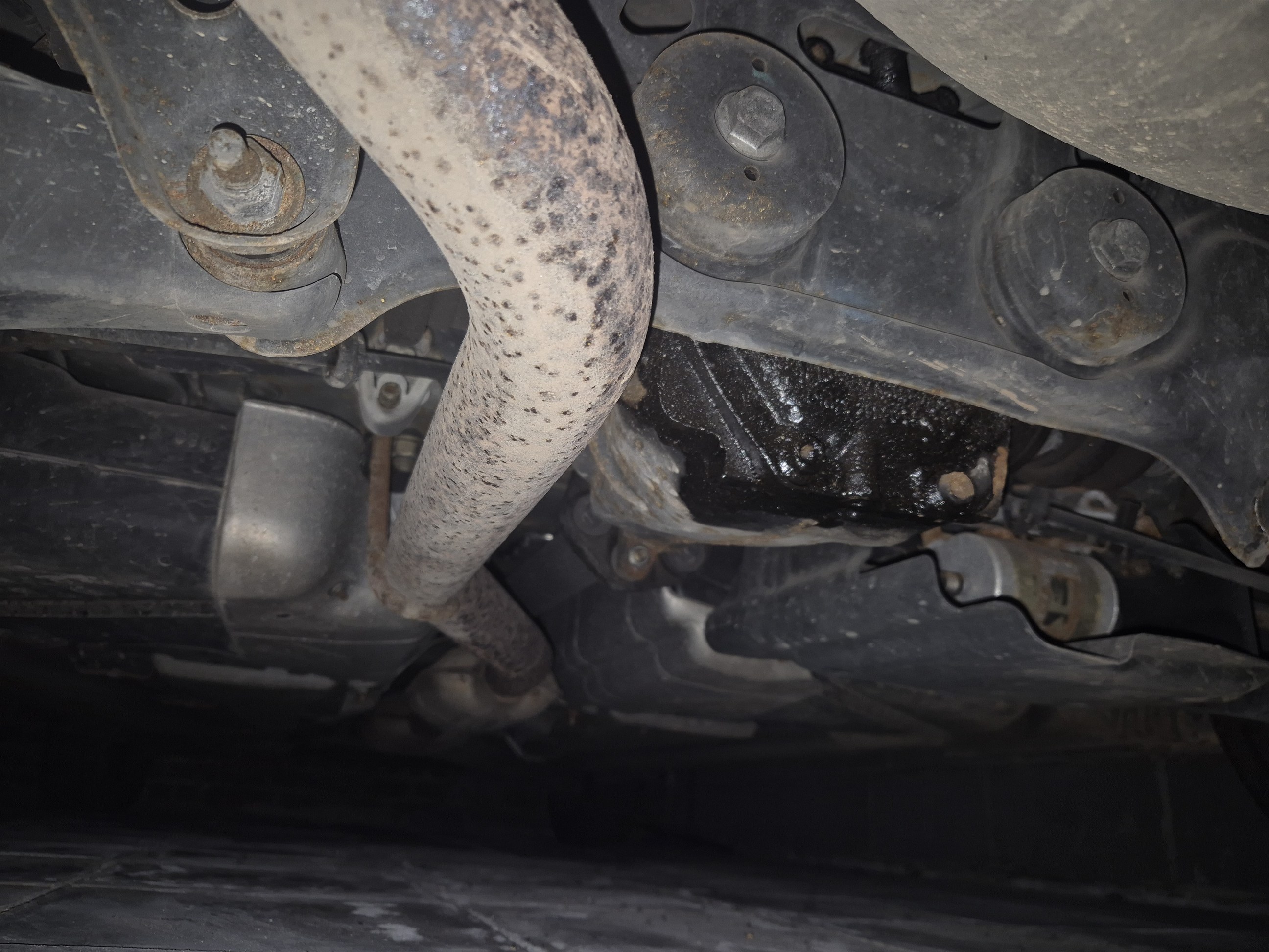

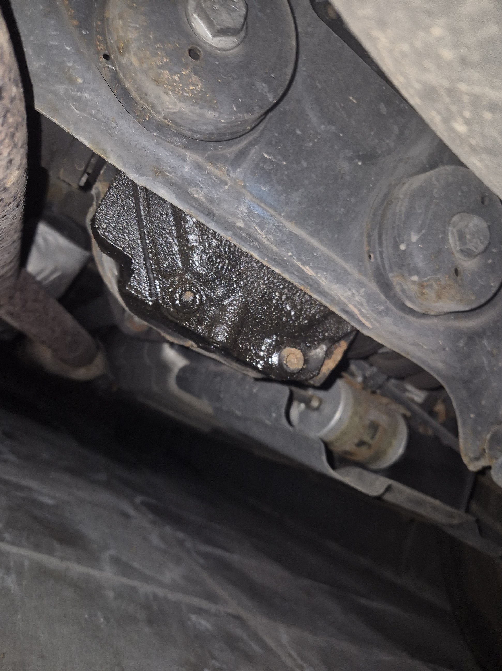

Bonjour tout le monde,
Après m’être glissé sous mon véhicule, j’ai remarqué une fuite d’huile sur un couvercle situé près de ce que je pense être le réservoir d’essence. Il s’agit d’une Mercedes C230 W202 de 1996. Honnêtement, je ne sais pas de quelle pièce il s’agit, mais je doute que ce soit normal qu’elle soit huileuse.
Si quelqu’un a une idée de la pièce en question et de son importance (je suppose qu’elle est essentielle, sinon les ingénieurs ne l’auraient pas mise là) 😁 , je vous serais très reconnaissant pour vos éclaircissements.
Au plaisir d’échanger avec vous !
Barbatacci le dim 20 avril 2025 à 07:03
On dirait plutôt la boîte de vitesse non?
Bmwenvrac le dim 20 avril 2025 à 07:51
Je visualise pas très bien, mais ça ressemble plutôt à un pont :louche: non?
tymvas le dim 20 avril 2025 à 07:58
C'est effectivement le pont qui fuit

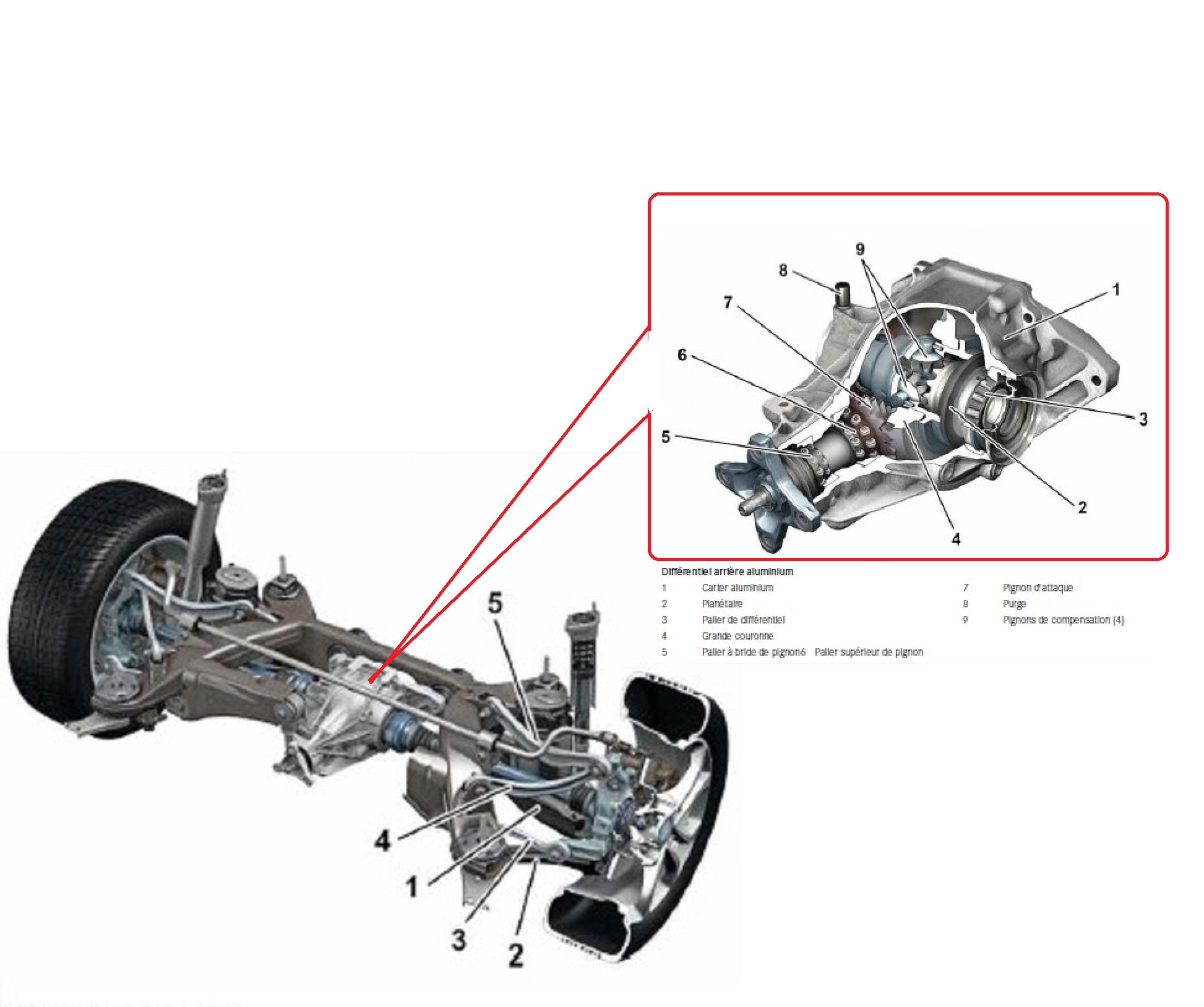

bedpp le dim 20 avril 2025 à 08:14
idem pont arrière:
Fil1970 le dim 20 avril 2025 à 11:30
Merci pour vos réponses ! En regardant le schéma, il semble bien que ce soit le pont arrière. Je vais probablement devoir changer toute la pièce... Il faut que je vérifie si c'est faisable seul et si je peux trouver cette pièce. Un petit chantier en perspective, à vue de nez ! 😅
Fabala-x le dim 20 avril 2025 à 11:34
Pourquoi toutes les pièces pour un joint ? Tu nettoies au nettoyant frein et tu guette par ou le gras revient
Fil1970 le dim 20 avril 2025 à 13:05
Ah oui, si ce n'est que le joint, c'est encore mieux ! Il faudrait que je vérifie, j'espère vraiment que ce soit ça 🤞Je reviendrai ici avec un reportage photo
bedpp le dim 20 avril 2025 à 13:40
Vérifier le niveau d'huile du pont, nettoyer et dégraisser l'ensemble, voir aprés quelques jours de circulation, d'ou vient la fuite.
Fil1970 le dim 20 avril 2025 à 14:36
Merci Bedpp, je vous tiens au courant quand j'aurais mis les mains dedans 👍 au vu de ce que vous me dites ça semble pas trop grave et pas trop onéreux, c'est rassurant
tymvas le dim 20 avril 2025 à 19:57
Après en fonction de l'âge de la voiture, une vidange de pont s'envisage. Tant que vous n'entendez pas des bruits type claquement en ordre de marche (ou arrière) ça ne doit pas être bien grave.
