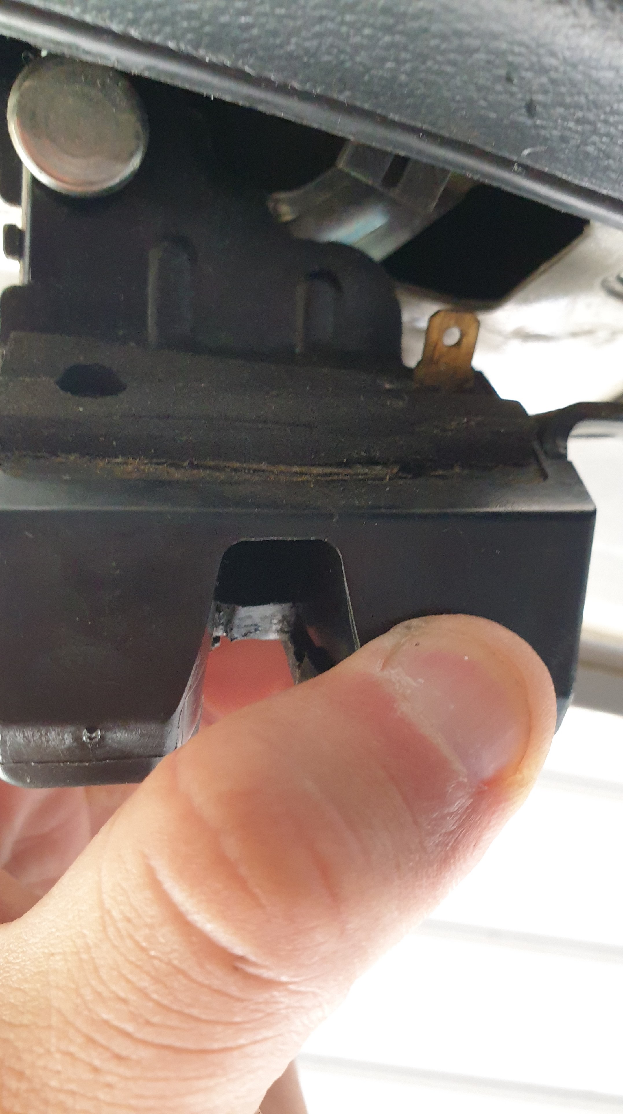

Tu vas dévisser les trois vis, retirer la serrure et regarder ( + photos ) si il y a un contacteur de position sur ce système.
Mat83500 le ven 30 sept 2022 à 20:55
@bedpp
Je regarde ça quand je rentre chez moi et je ferai des photos pour te montrer
Merci pour ton aide
bedpp le ven 30 sept 2022 à 20:56
Mat83500 le sam 1 oct 2022 à 01:46
@bedpp
Je viens de démonter la gâche mais je n'ai pas réussi à la sortir car il y a la tringlerie.
Je te montre les photos que j'ai réussi à prendre tu me dis si tu vois quelque chose mais sinon je demanderai à un collègue de venir m'aider pour démonter toute a garniture afin de te prendre de meilleures photos
