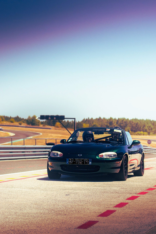

En aucun cas découragé, j'ai décidé que ça serait ma petite MX5 acquise en 2022 qui posera ses roues sur circuit (occasionnel).

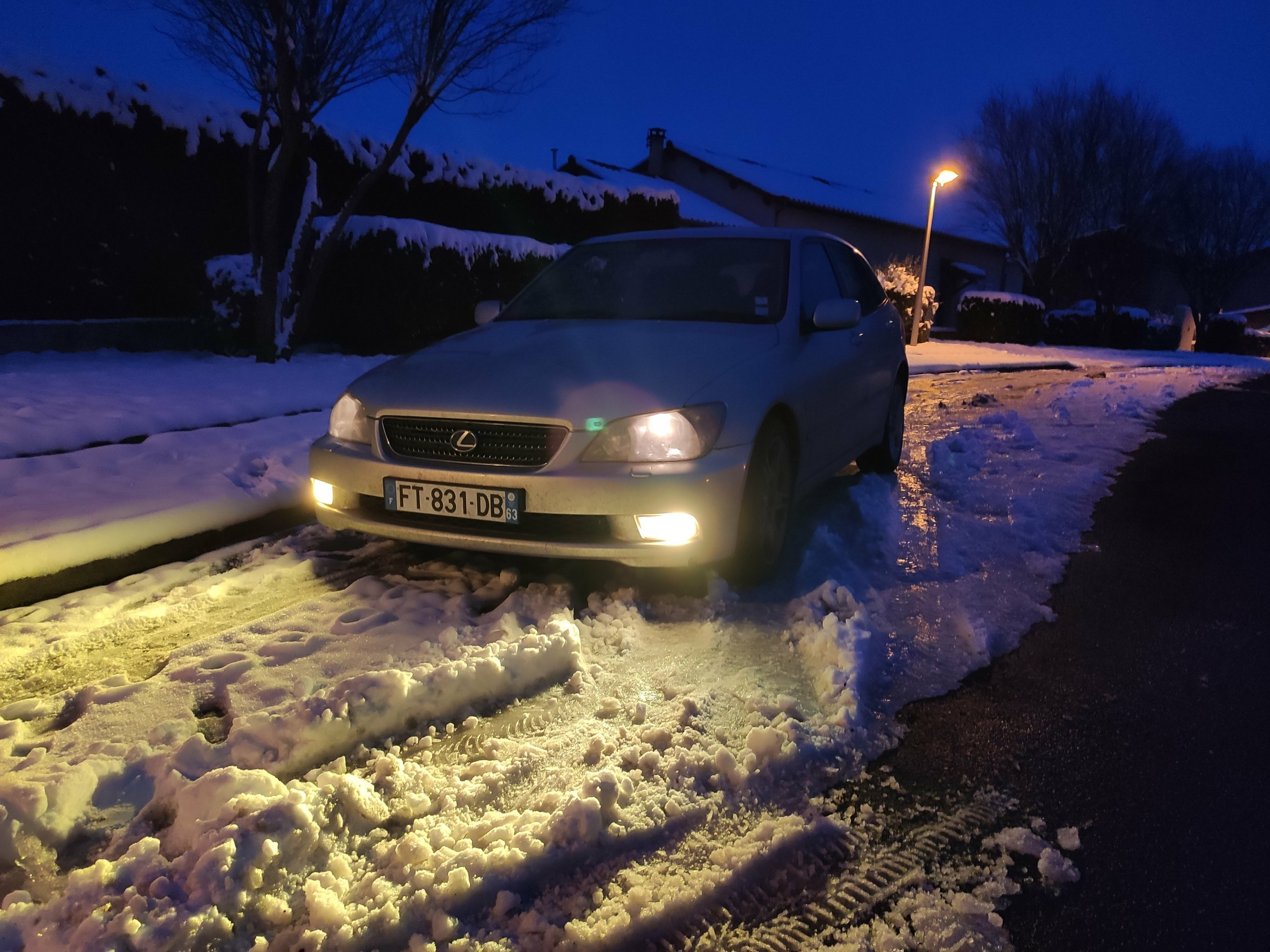

Pour fêter ma quarantaine je voulais en effet un cabriolet. Venant de vendre ma Lexus IS300 Sportcross et son 2JZGE, je voulais trouver un mix entre mon ex MX5 NA 1.8iS et le 6 en ligne de la Lexus.
Naturellement le Z4 3.0 fut tout de suite en tête de liste mais le côté plus GT que sport de l'auto et mon talibanisme japonais m'ont finalement écarté du roadster bavarois.

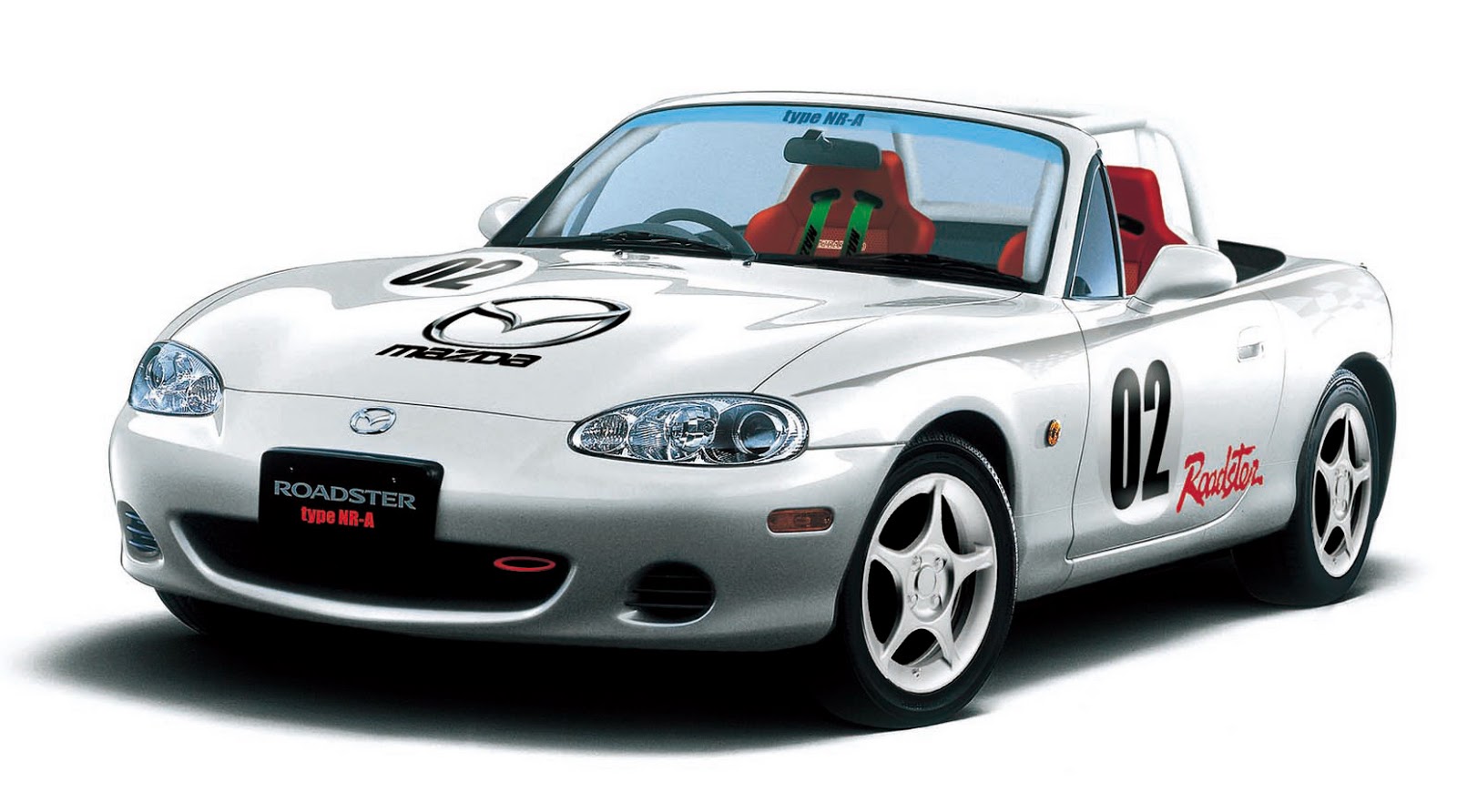

Alors, pour les incultes, la 2e génération est arrivée en 1998 pour remplacer la célèbre Miata en Amérique du Nord, MX5 en Europe et Eunos Roadster au Japon. Le numéro de série fait état de NA6 ou NA8 suivant si la voiture est équipée du 1.6 ou du 1.8, la première génération est appelée NA, la deuxième NB...
Pour ceux qui percutent, la 3e génération sera NC, la 4e génération ND, et la prochaine génération qui devrait se faire en partenariat avec Toyota sera la NE :idee:
La MX5 est un véritable succès commercial mondial où la recette simple du petit roadster léger, propulsion et avec un petit moteur volontaire coche pas mal de cases. Certes Mazda n'invente rien puisqu'il ne fait que reprendre la recette des roadsters anglais et italiens des années 60/70. Mais il le fait avec tout le brio de son savoir-faire technique et industriel. Surtout la concurrence est pratiquement inexistante ce qui simplifie les choses. Les constructeurs prendront d'ailleurs leur temps pour venir concurrencer la NA sortie en 1989. On retiendra la Z3, la Barchetta, la MG F ou le SLK. Même la 3e génération de Toyota MR va enlever le haut pour affronter la Mazda.
Au milieu des années 1990 les constructeurs faisaient tout pour faire de nous des garçons coiffeur :ouin:
Et la NB dans tout ça? Si stylistiquement la perte des optiques pop-up va faire grincer des dents, le petit gabarit est conservé, les ailes sont plus dodues et le profil mime celui de la NA. Si la bouille est moins sympathique et perd un peu en caractère, elle a en revanche une ligne plus dynamique. J'avoue qu'il m'a fallu du temps pour apprécier ses lignes mais ses qualités ne sont pas là.
Techniquement la NB est très proche de la NA. Un peu comme la transition de la Corvette C5 avec la Corvette C6, on est plus sur une évolution. Le châssis est quasiment identique, tout comme les suspensions, les freins et les moteurs mais avec des améliorations ça et là qui rendent la NB plus plaisante à conduire.
Les moteurs sont revus, surtout le 1.8 qui gagne 10ch avec une culasse complètement retravaillée. Cela permet d'avoir un réel tempérament sportif avec 140ch à 6500 rpm et ... wait for it ... 162nm à 4500 rpm :oh: . On est sur des valeurs proches d'une Clio 16v ou d'une Colt GTi. C'est bien mais Honda et Toyota font nettement mieux avec leur B18C6 ou leur 2ZZ qui sortent 190ch...Point de critique non plus, ces 2 moteurs sont exceptionnels à l'époque et la plupart des constructeurs ne font pas mieux que Mazda, y compris BMW dont le Z3 sort également 140ch.
L'intérieur est le plus gros changement avec une planche de bord plus travaillée qui conserve les 4 aérateurs ronds. L'équipement évolue peu par rapport aux dernières NA (vitres électriques, fermeture centralisée, rétros électriques et double air bags). La version facelift sera mieux dotée (clim, sièges chauffants, radio CD) mais sera un peu plus lourde.

Il s'agit d'une version prefacelift (donc vendue entre 1998 et 2000) origine France en 1.8 140ch, BVM5 et torsen.
Elle est verte métallisée, nom de code Emerald Green / Grace Green. L'ancien propriétaire a un peu optimisé l'auto:

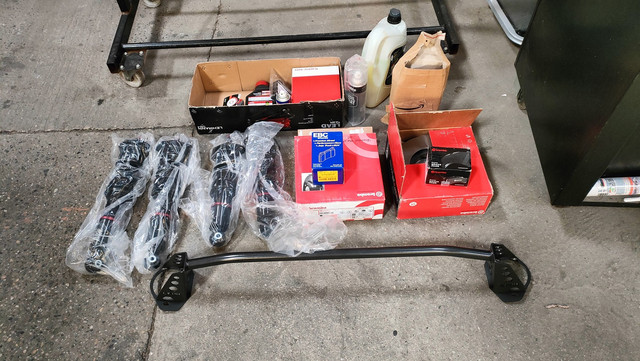

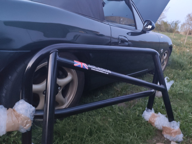

Demi arceau TR Lane Fabs (poids 16 kilos) pour pouvoir faire des tonneaux sans perdre la tête
> Combinés filetés Zenky Racing (équivalent BC Racing) avec cartouche longue et tarage spécifique
> Durites avia/RBF600/EBC Yellow Stuff
> Silentblocs rigides Durex euh Duraflex

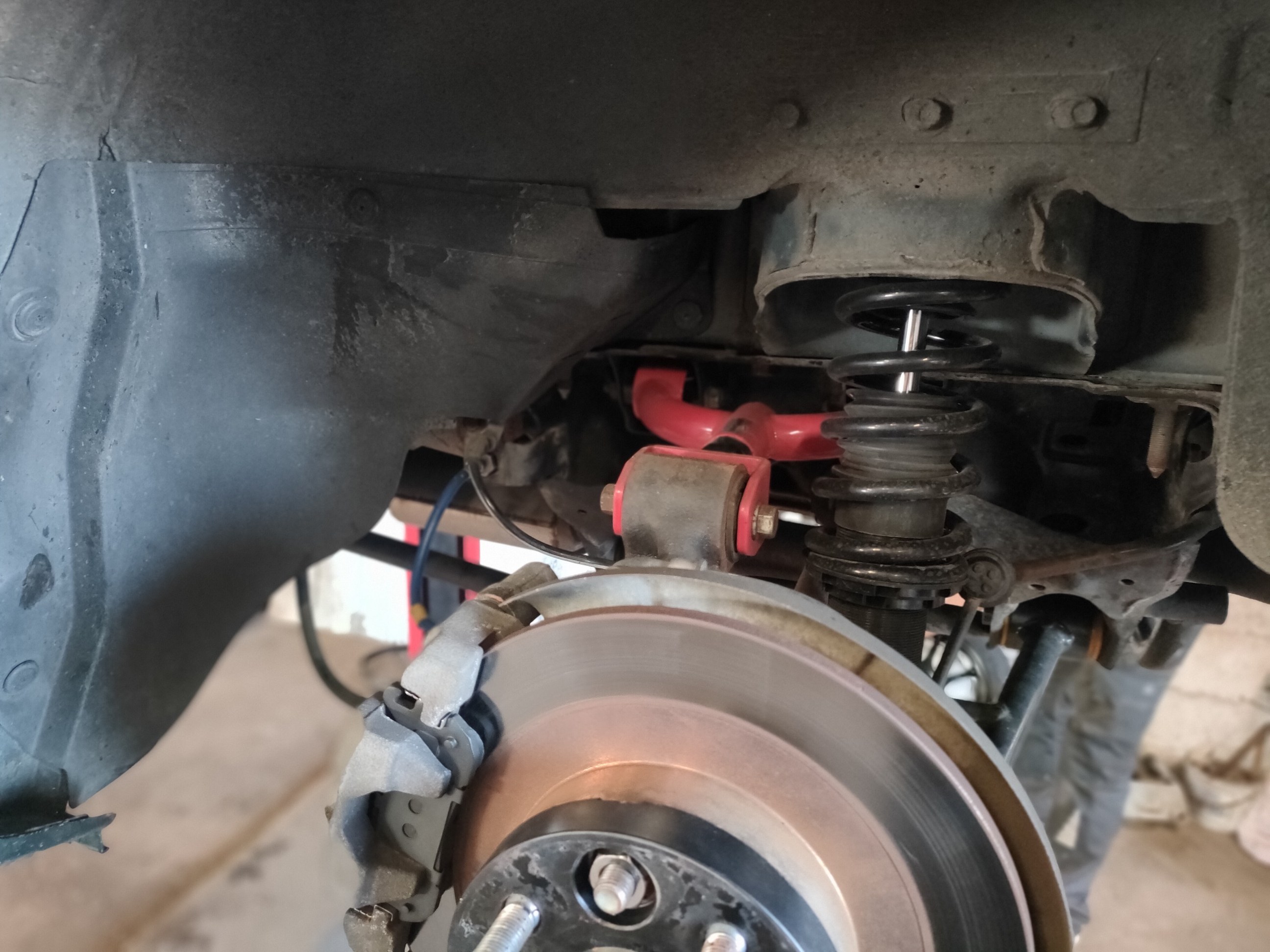

> Triangles supérieurs rotulés réglables avant arrière
> Triangles arrière inférieurs raccourcis
> Barre anti rapprochement monobloc Cybul

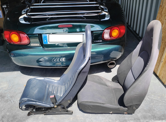

> Sièges de Lotus Elise 111S
> Manomètres pression et température d'huile
> Radiateur alu avec durites renforcées

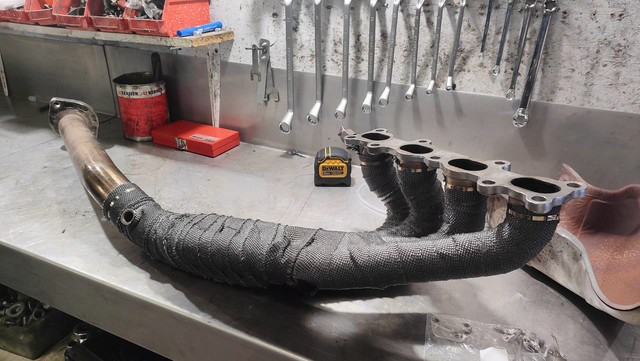

> Collecteur Racing Beat 4 en 1
> Silencieux Cobalt dual
Dans cette config la voiture est vraiment plaisante à conduire. D'une part, les sièges d'Elise permettent d'avoir une bien meilleure position de conduite. On est assis plus bas et le maintien sur le bassin et les épaules est juste bien.

Combiné avec la rigidité accrue de la caisse (demi arceau 6 points, barre anti rapprochement, silent blocs rigides) le résultat est top.
Par contre je ne peux pas me prononcer sur l'apport des triangles rotulés qui sont également plus légers. Le but est aussi de faciliter les réglages des trains.

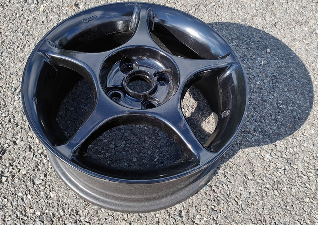

Le choix des jantes:L'ancien propriétaire a eu la mauvaise idée de peindre les jantes OEM d'une couleur beige/or mat.
Puis j'ai eu l'occasion de trouver un set de jante de certaines séries limitées (Phoenix, Icon, etc..) qui sont des Enkei avec un dessin plus sympa. Pour info c'était également ces jantes utilisées pour la MX5 Cup japonaise, baptisée NRA.
Cependant, voulant un peu de déport et les Enkei étant plus lourdes que les jantes d'origine (6.5 Kg contre 5,9 Kg) je décide de les vendre pour prendre plus léger, plus large et avec plus de déport pour virer mes élargisseurs de voie).
Les nouvelles sont sont des Japan Racing SL04 en 7x15 (origine 6x15) et surtout on un poids de 5,15 Kg. De quoi compenser les lourds NS2R.

Le résultat est conforme à mes attentes, avec 148ch @6800 rpm et 172nm @4900 rpm. +8ch et +10nm sur un banc réputé pessimiste. Les courbes sont propres et j'ai en stock de quoi aller chercher un peu plus de watts passé 5000rpm.

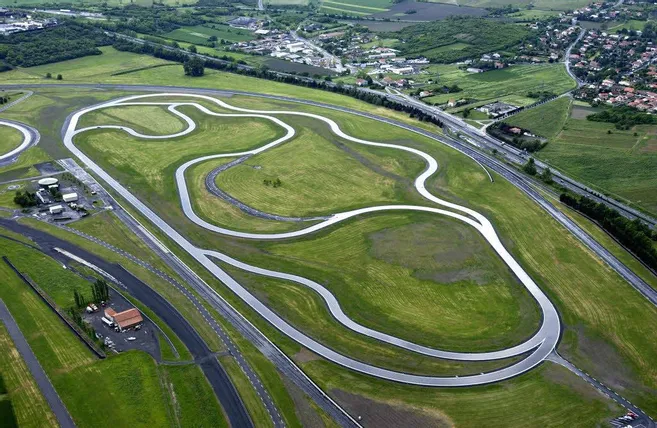

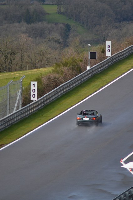

Les sorties circuit avec la grenouille:
> Vassim's Days 2024
> Ladoux 2024
> Vassim's Days 2025
> Charade Classic 2025
> Mas du Clos 2026

Comment se montent les sièges de Lotus, tu as fait faire des platines sur mesure ?

Pour le montage des sièges un vendeur sur LBC vend des cales pour monter les sièges sur les rails d'origine.

Question subsidiaire tu peux refermer la capote avec l arceau où tu dois passer sur un autre système de bâche
BRG le mar 14 avril à 22:44
@Sylv07 l'arceau est compatible capote et hard-top. Les montants de pare prise sont assez résistants pour supporter le poids de la voiture en cas de retournement.
