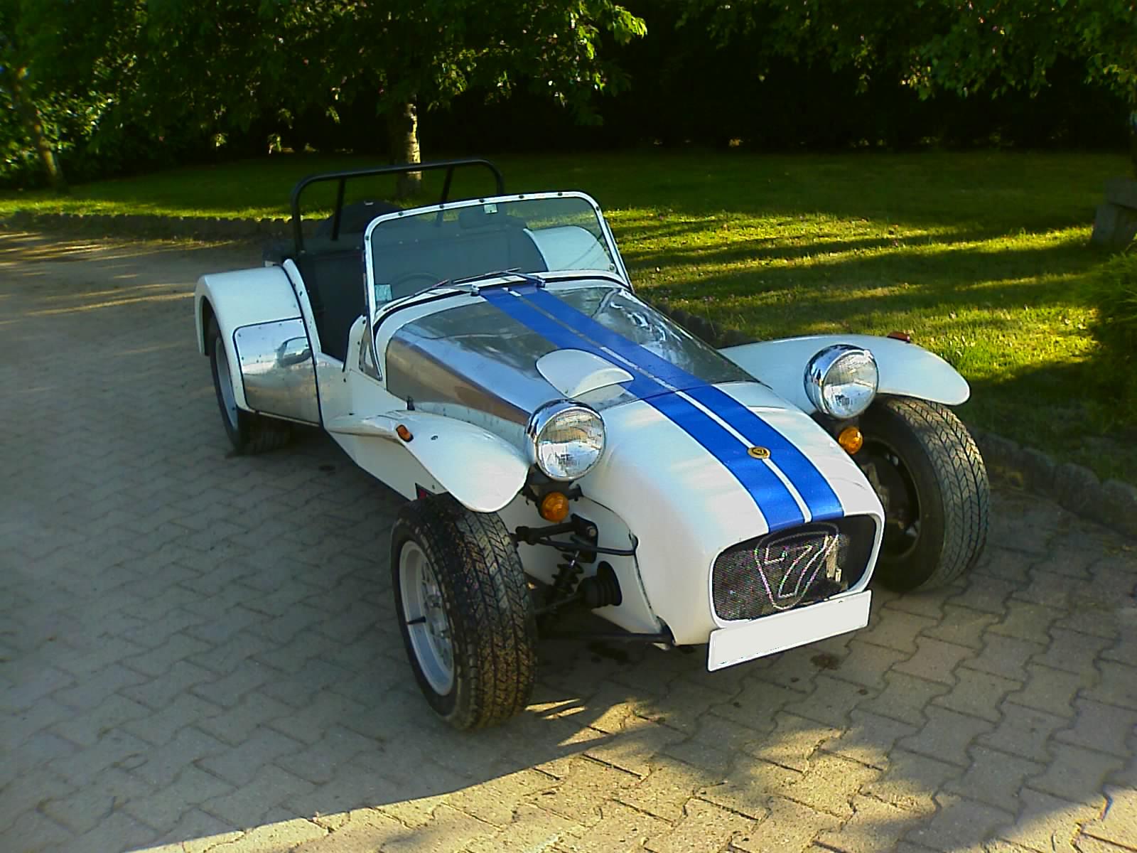

Bon un ami s'est acheté il n'y a pas longtemps une lotus seven de 1979 :love:
pendant un temps, pas de problémes mis a part un petit soucis d'alternateur.
puis un membre de sa famille (que l'on ne nommera pas), lui a fait les niveaux alors qu'il était absent et là, patatra, il a mis trop d'huile et il a bien entendu démarrer; le mal est fait, chute de pression d'huile, fumée bleue systématique.:arg: :ouin: (non non c'est pas un gag c'est la réalité)
le bloc est à revoir:/
Il emmène donc sa "lolo" chez un petit garagiste qui fait dans la voiture de collection
Première analyse la segmentation, les joints de queues de soupapes, une ligne inox neuve et le joint de culasse
Deuxième analyse toute la culasse en a un coup dans le nez, la culasse part chez un rectificateur
et la repatatra la culasse est irrécupérable
on cherche donc une solution pour lui permettre d'effectuer un retour "flamboyant" :D
le bloc est un 1600 gt de ford capri
(pas facile a trouver) on pensai donc a 2 solutions, soit trouver une culasse (mais ou ?), soit trouver un bloc compatible avec la boite de vitesse mais lequel ????
