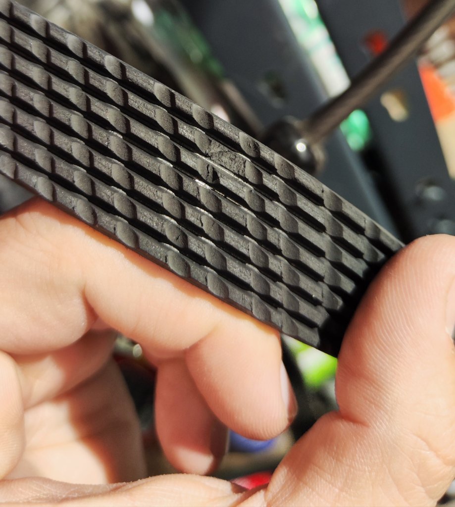

Zoleran le ven 16 mai 2025 à 21:42
Mon garage a déjà fait des Évora et m’a dit que c’était pareil : démontage du GB, démontage d’un support moteur , etc… bref 2/3h.

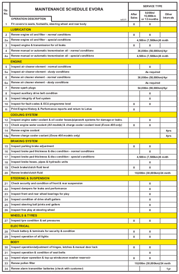

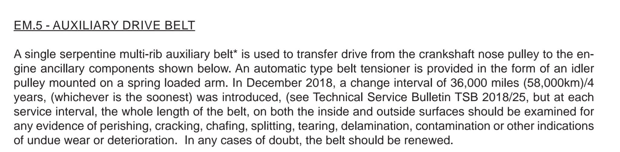

Pour les 4 ans c’est dans le guide en plus de l’inspection annuelle :

C'est un Service Bulletin de 2018 donc qui n'apparait pas dans les docs antérieurs. C'est une inspection et non pas un remplacement systématique sauf si l'état le requiert.

Ne sois rat sur l’entretiens: la mienne avait un peu plus de 3 ans et 17Mkm:
Même si en effet je pense que tu roules bien moins que moi mais elle s’abîme également .

Pour conclure :
- L'accès est plus complexe sur une Evora
- Une inspection de la courroie est recommandée tous les 4 ans
- Le mécano de Ami8 qui ne fait que ça n'a pas deux bras gauches au contraire.
