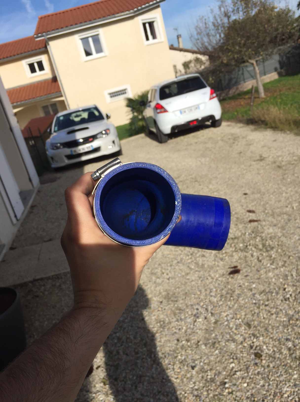

Zoleran le mar 24 nov 2015 à 22:08
Je confirme qu'il y a toujours un peu d'huile dans l'échangeur
Golf_For_Ever le mar 24 nov 2015 à 22:23
@Zoleran > quel bel arrière photo ;)
Ok donc je me bille pour rien
Zoleran le mar 24 nov 2015 à 22:32
Parle pas de mon derrière comme ça :arg:
J'ai dit un peu d'huile, pas non plus 1 L ;)
J'ai démonté l'admission du speedy qui fait des bang :D
