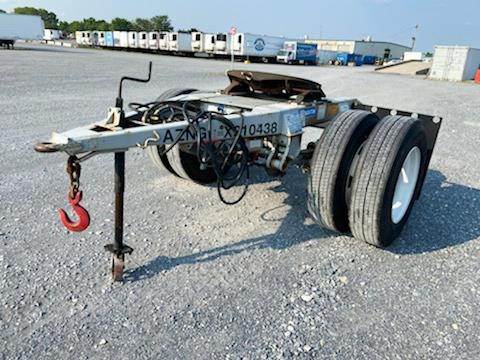

Je cherchais un truc qui n'a pas l'air d'exister.
Un dolly comme ça
Mais pour les semis BE comme ça, donc avec des roues en 16" et une hauteur de sellette de 90cm
bedpp le dim 10 oct 2021 à 11:43
existe pour un usage en interne cela est réservé sur la route pour les professionnels forains
Je doute que tu trouves pour ces remorques pour permis actuel CE1 ou EB mention 7906 ( ancien )

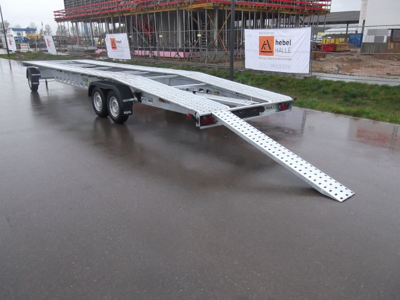

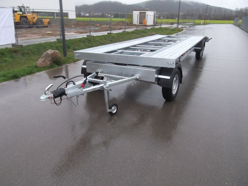

bedpp le dim 10 oct 2021 à 18:56
@teuschi

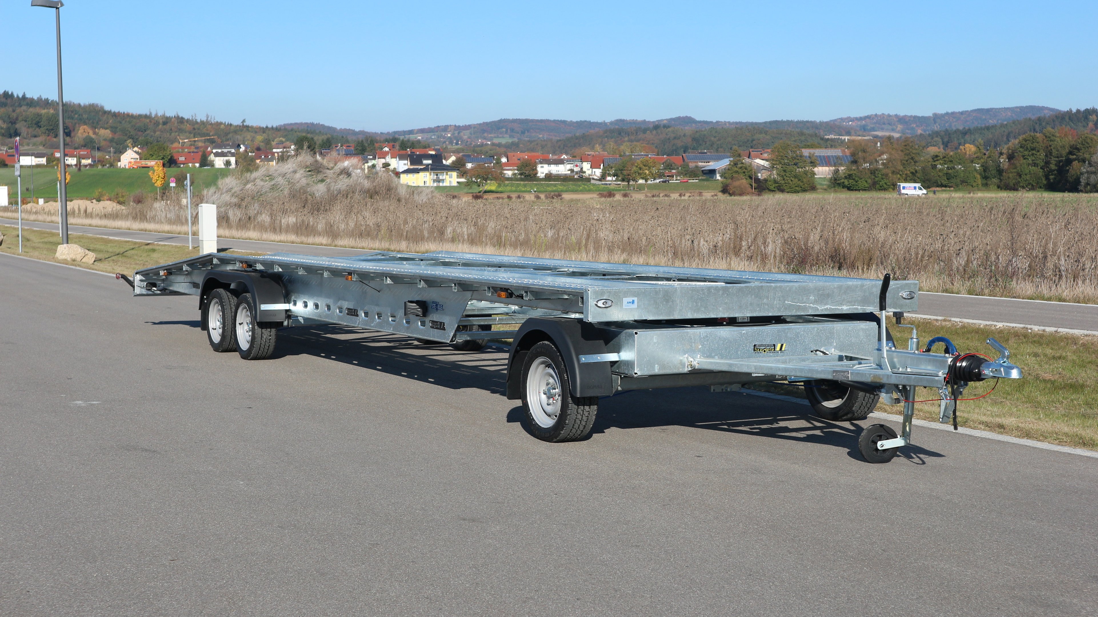

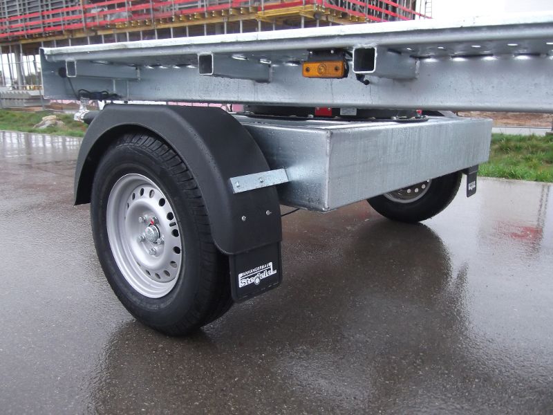

En restant plus raisonnable :D porte deux voitures, inconvénient c'est un PTAC de 3500 kg charge utile 2200 kg
freinage par inertie
chez; https://anhaengercenter-stedele.de/anhaenger-uebersicht/autotransporter-drehschemelanhaenger-dsat-850-2858251/ (Stedele Autotransporter Drehschemelanhänger | Anhängercenter Stedele)
distribuée en France.
utilisateur: https://youtu.be/Ed0XnxrZtus

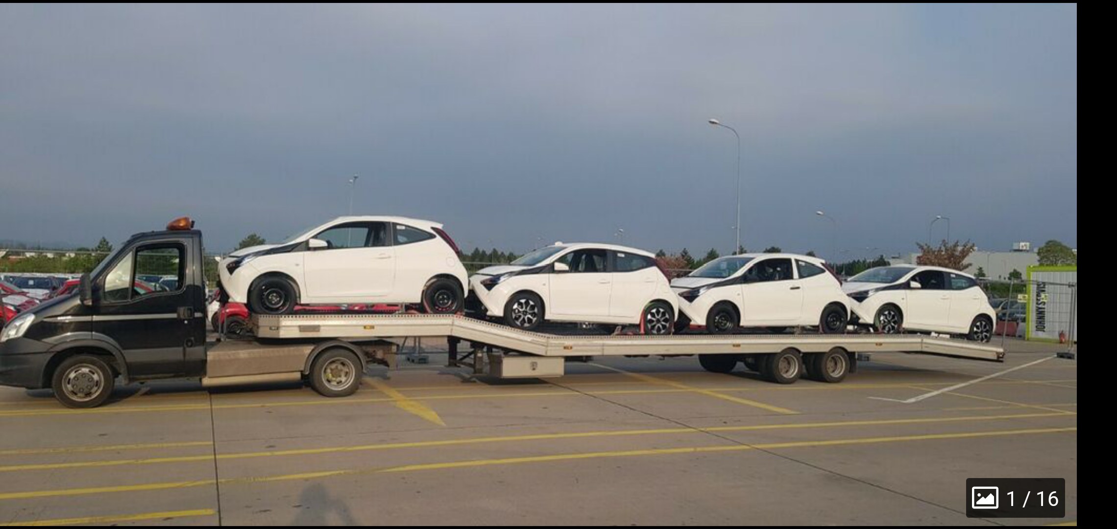

teuschi le dim 10 oct 2021 à 19:07
C'est pas assez long.
La longueur maxi d'une semi est de 13.60m contre 12m pour une remorque "normale".
L'idee, c'est une depanneuse 3.5t avec un véhicule dessus avec un dolly + une semi derrière pour mettre 4 autres véhicules.
Faut qu'ils soient légers pour respecter la règle des 30% du ptac du tracteur mais c'est jouable avec des caisses de sport.
L'avantage, c'est 5 véhicules transportés d'un coup sans RSE.
Les inconvénients, c'est les manoeuvres de l'extrême, le ramage de ouf même avec 250 ch et le freinage pneumatique de la remorque, mais y a rien d'impossible.

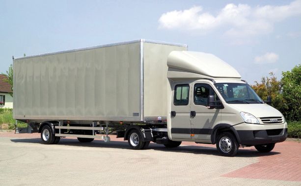

bedpp le dim 10 oct 2021 à 20:11
Chez WOW ( France ) http://vi.vow.fr/index.php (VOW : Concepteur et vente de convois à vos besoins et à vos mesures d'attelages.) c'est en simple essieu monte jumelée c'est max 8.5 mètres en double essieux monte simple c'est max 11 mètres
sur un Daily 50C18 détaré a 3500 kg c'est homologué pour un PTRA de 9000 kg

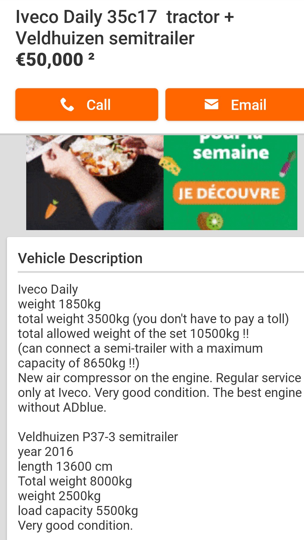

teuschi le dim 10 oct 2021 à 20:38

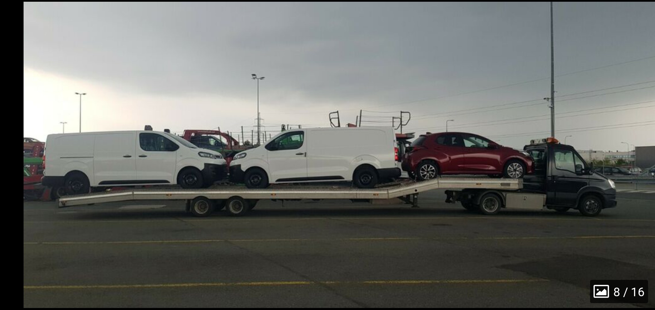

Y a ça qui existe par exemple. La remorque fait 13.60m de long, 2.500kg à vide, 8t de PTAC. Tu remplaces le tracteur par un porte-voiture + dolly et tu fais routier comme @turbo1980
bedpp le dim 10 oct 2021 à 20:47
Possible c'est pas 13.60 de longueur de remorque c'est la longueur de l'ensemble ( max autorisé ) remorque et tracteur et déjà homologuer un ancien plateau 3500 kg pour un PTRA au dessus de 7000 kg :?: :?: :?:
Carpe.diem le dim 10 oct 2021 à 20:49
J’en vois plein des trucs comme ça, avec des plaques H, PL, RO :D
teuschi le dim 10 oct 2021 à 20:50
https://veldhuizen.nl/producten/trekker-oplegger/auto-transport/80-tons-luchtgeveerde-auto-transport-oplegger/ (8,0-tons LUCHTGEVEERDE AUTO-TRANSPORT OPLEGGER - Veldhuizen)
Le site du constructeur. Ça existe en 12m et en 13.60m.
Et des PTAC de 5t, 6.5t, 6.8t et 8t.
