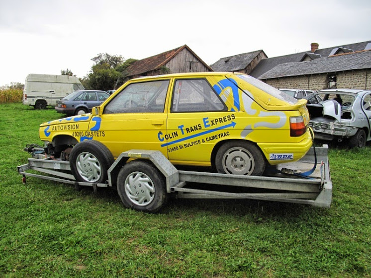

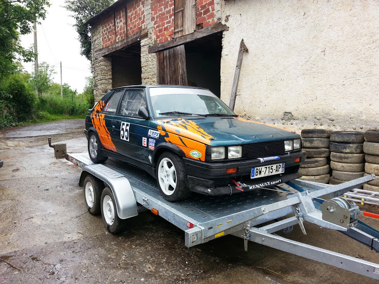

moi je regrette la grosse safrane et le plateau simple essieu surbaissé, personne parmi les copains n'arrivait a me suivre en rentrant des courses, c'était super stable ! (mais la flèche touchais a tous les dos d'âne)
l'ancienne 1300kg:
l'actuelle 2T :
oui, ca sert a porter des autos, et ca dépanne pour ne pas sortir le gros matos pour presque rien !
la petite était avec double chassis intégralement soudé, portait 1700kg sans se tordre de rire, et la grosse (plateau renforcé, plancher complet + gros essieux et gros chassis) porte 2T sans broncher, j'ai pas testé plus pour le moment
pour du plus gros, je sort d'autres modèles
