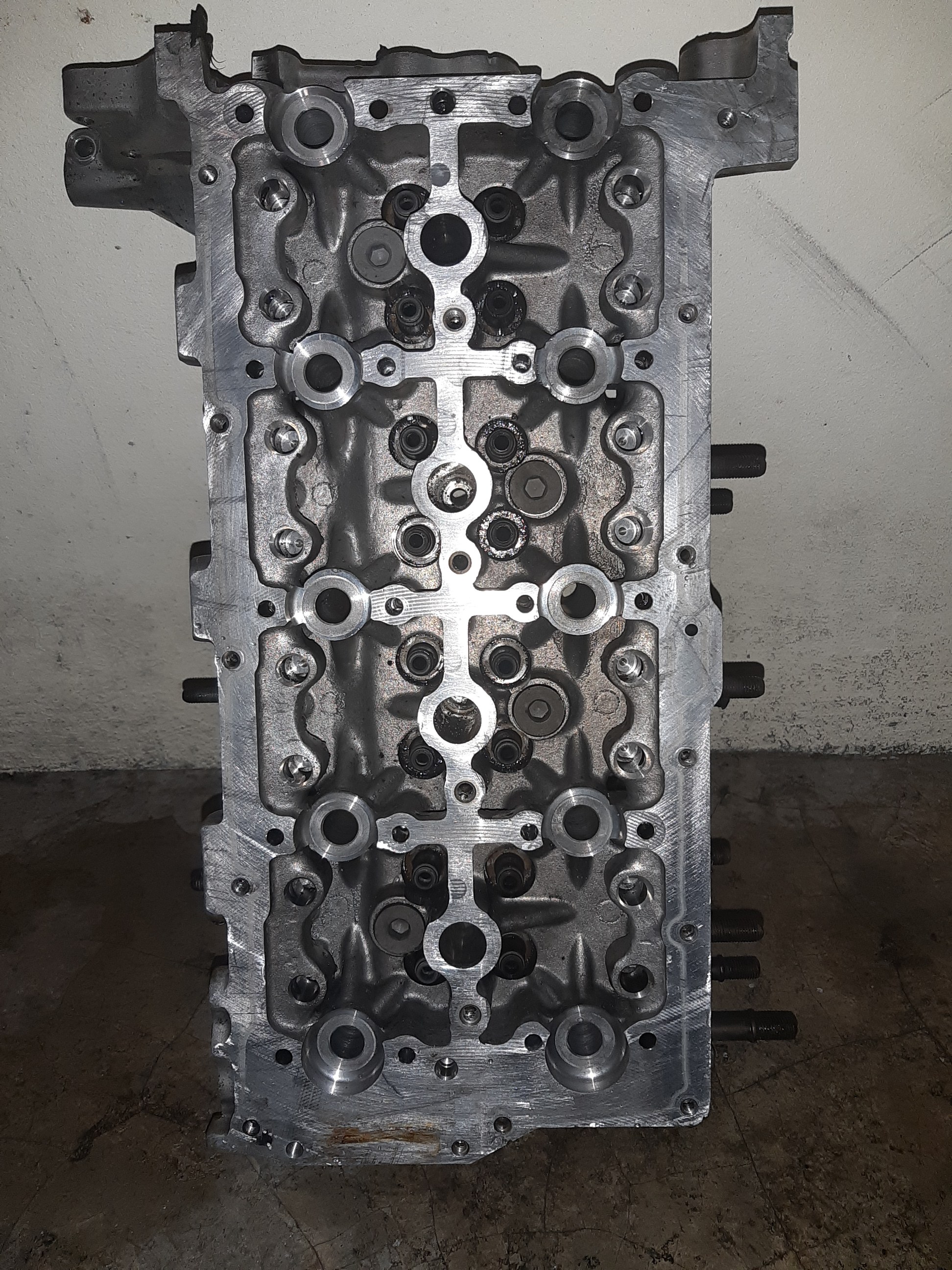

Salut, je n'ai pas oublié de revenir pour donner la suite de mon intervention tout simplement parce que je suis toujours en attente de la pochette de joints pour pouvoir effectuer le remontage.
Normalement je "devrais" recevoir la semaine prochaine
Culasse rectifiée (de justesse) et éprouvée
Joint de culasse le plus épais acheté
Une chaîne de distribution/2
Pendant que j'y pense, il faut que je trouve un extracteur de poulie pour enlever la deuxième chaîne 🤔
Cela fait quasiment 5mois que le tout est démonté, j'espère juste que tout se passera bien pour le remontage

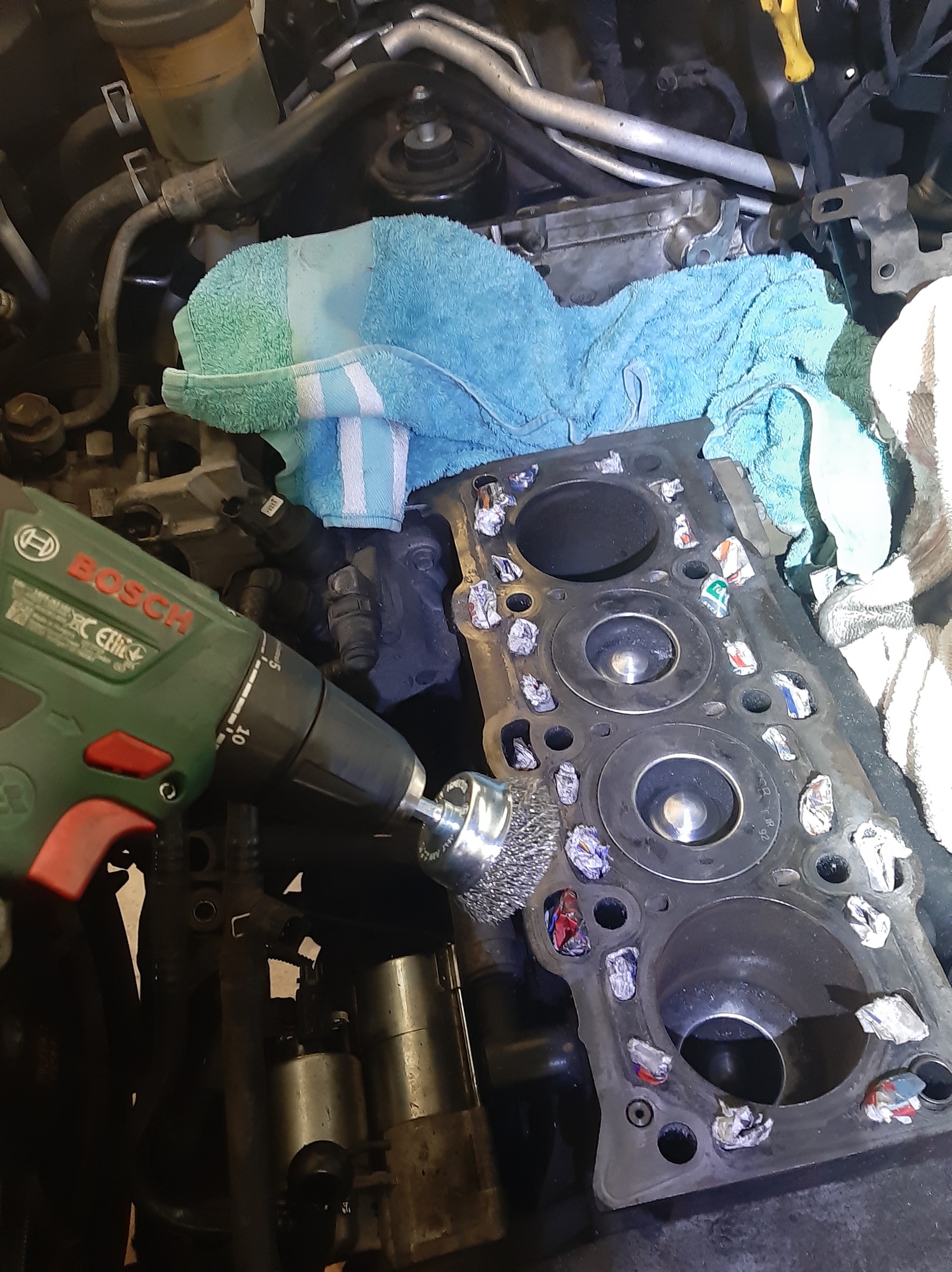

Mister_tigrou le sam 5 fév 2022 à 15:40
Voilà quelques photos du démontage
