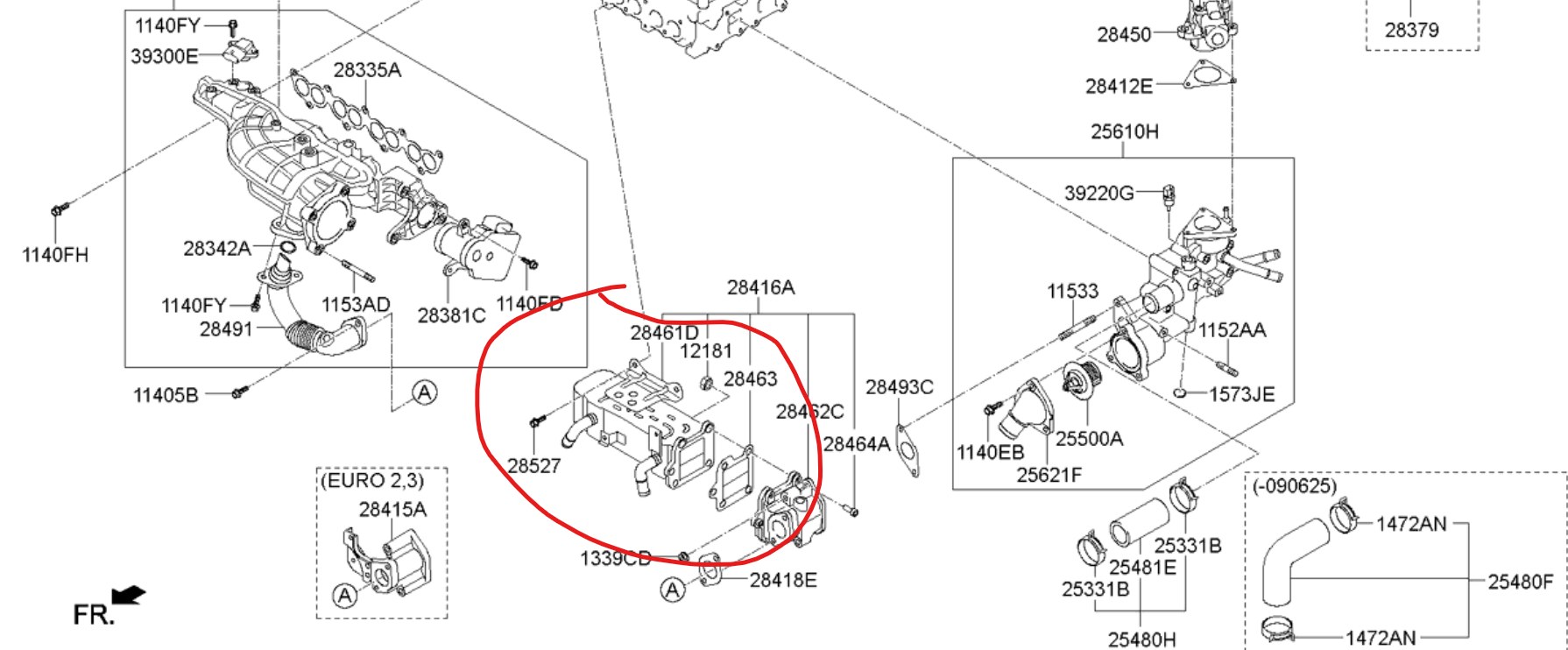

Mister_tigrou le mar 11 mars 2025 à 13:27
Ou éventuellement le remplacement du refroidisseur EGR
