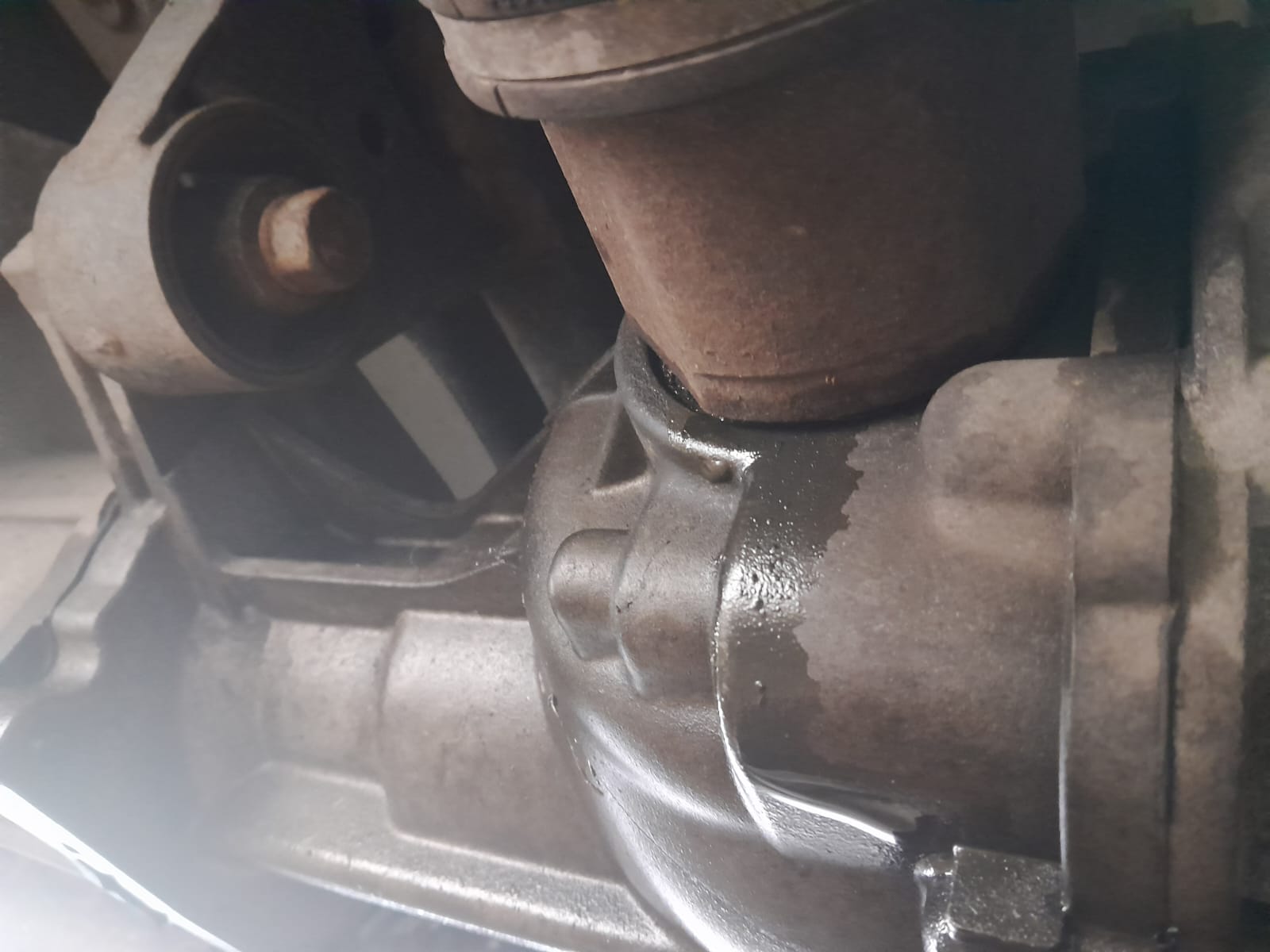

J'ai eu l'impression d'avoir roulé sur quelque chose (hors que route plate et sans obstacle)
Suivi d'un léger bruit de roulement
Ensuite grincement qui n'insiste pas à dépasser le 25km/h
Petit arrêt moteur tournant
Fuite huile de boîte de pont AR (odeur d'huile de boîte de vitesses)
Je suis rentré au bercail les fasses serrées en roulant entre 20 et 40km/h avec un grincement aléatoire très inquiétant
Aujourd'hui je vais regarder ce qu'il en est Bruit à l'AR et fuite d'huile:(
Mister_tigrou le mar 2 janv 2024 à 15:01
Joint Spi/roulement HS
Du jeu vertical au niveau de l'emboitement de l'arbre (léger; peut être normal)

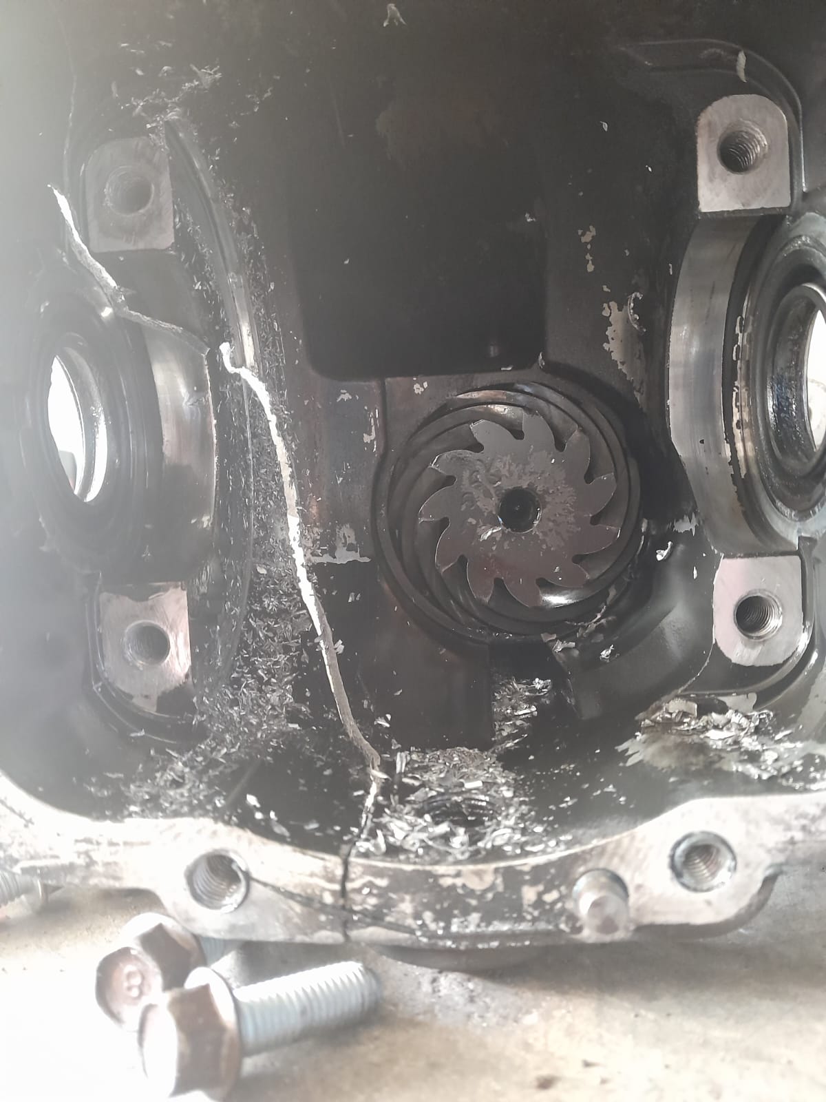

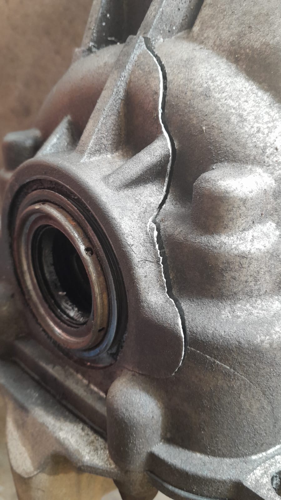

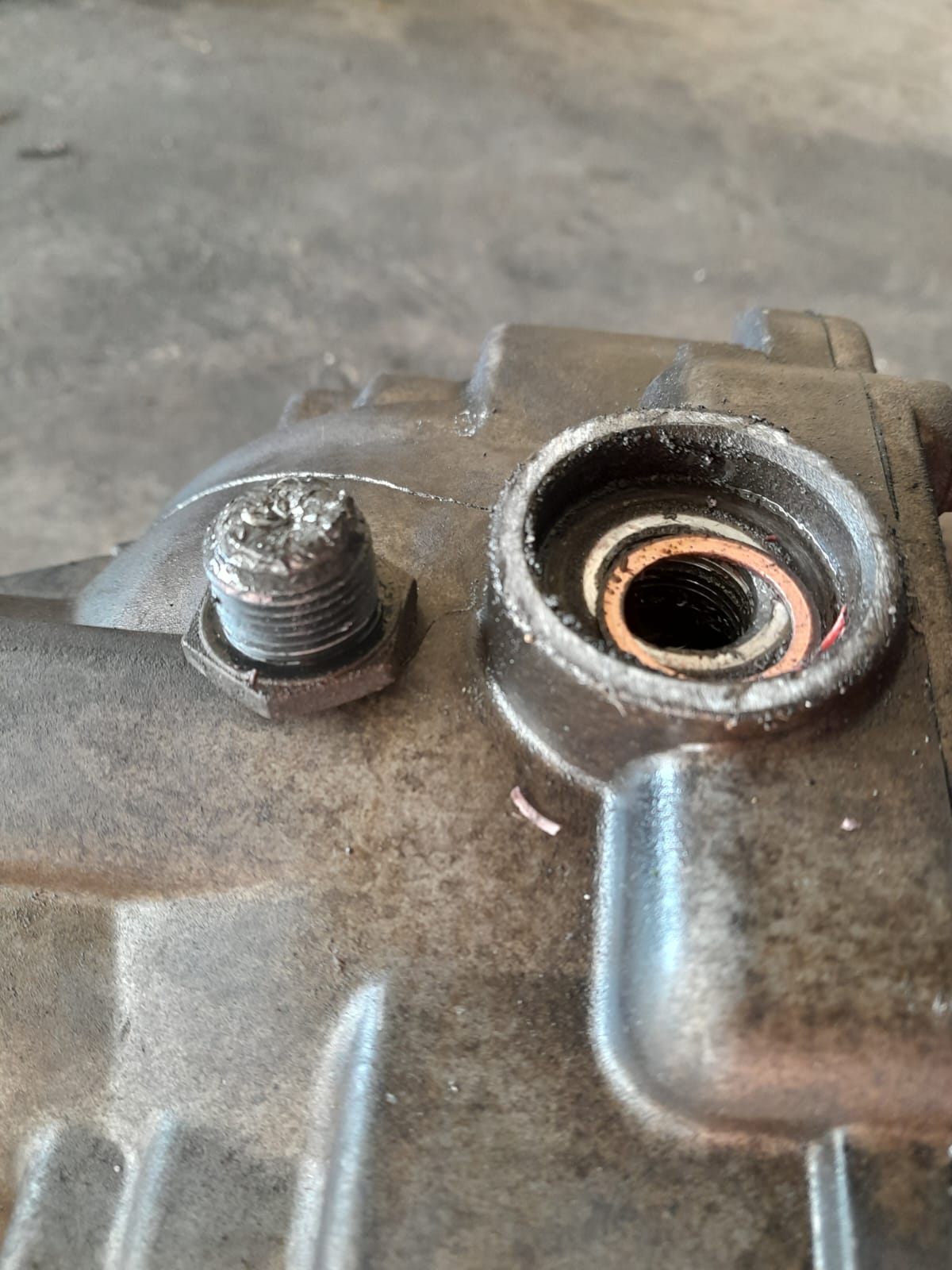

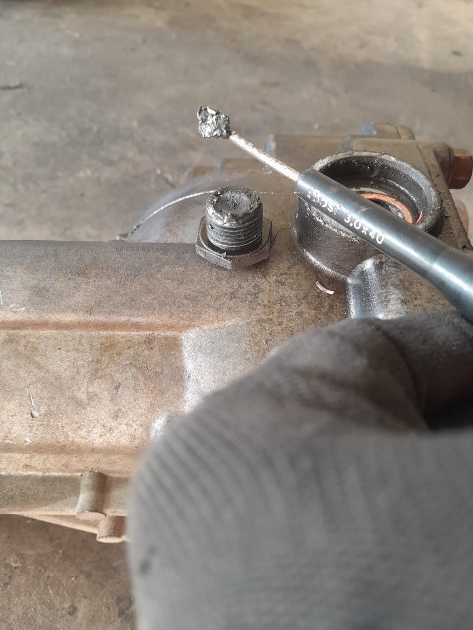

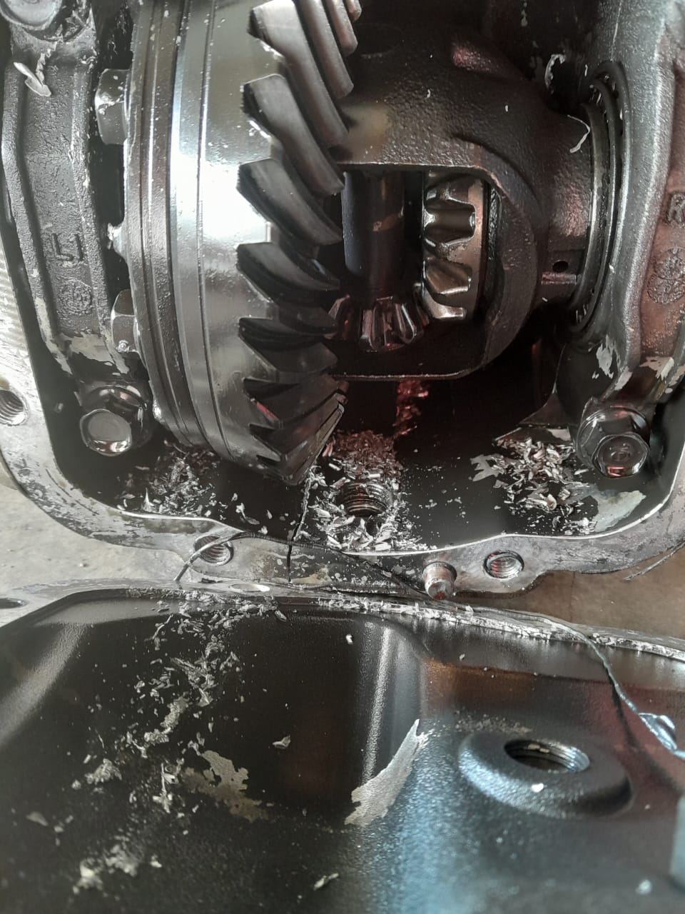

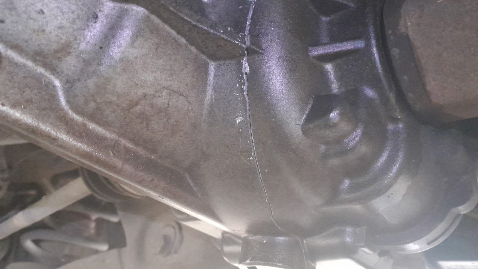

Bon, je crois qu'il n'y a pas photos!
Après démontage:
Mister_tigrou le mer 10 janv 2024 à 15:56
Il me faut trouver maintenant une boite de transfert kia, ou éventuellement une boite d'un autre véhicule qui pourrait aller!

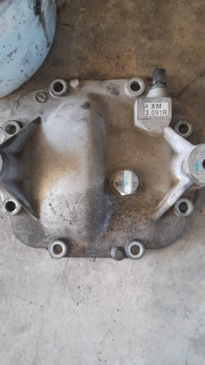

bedpp le sam 13 janv 2024 à 16:04

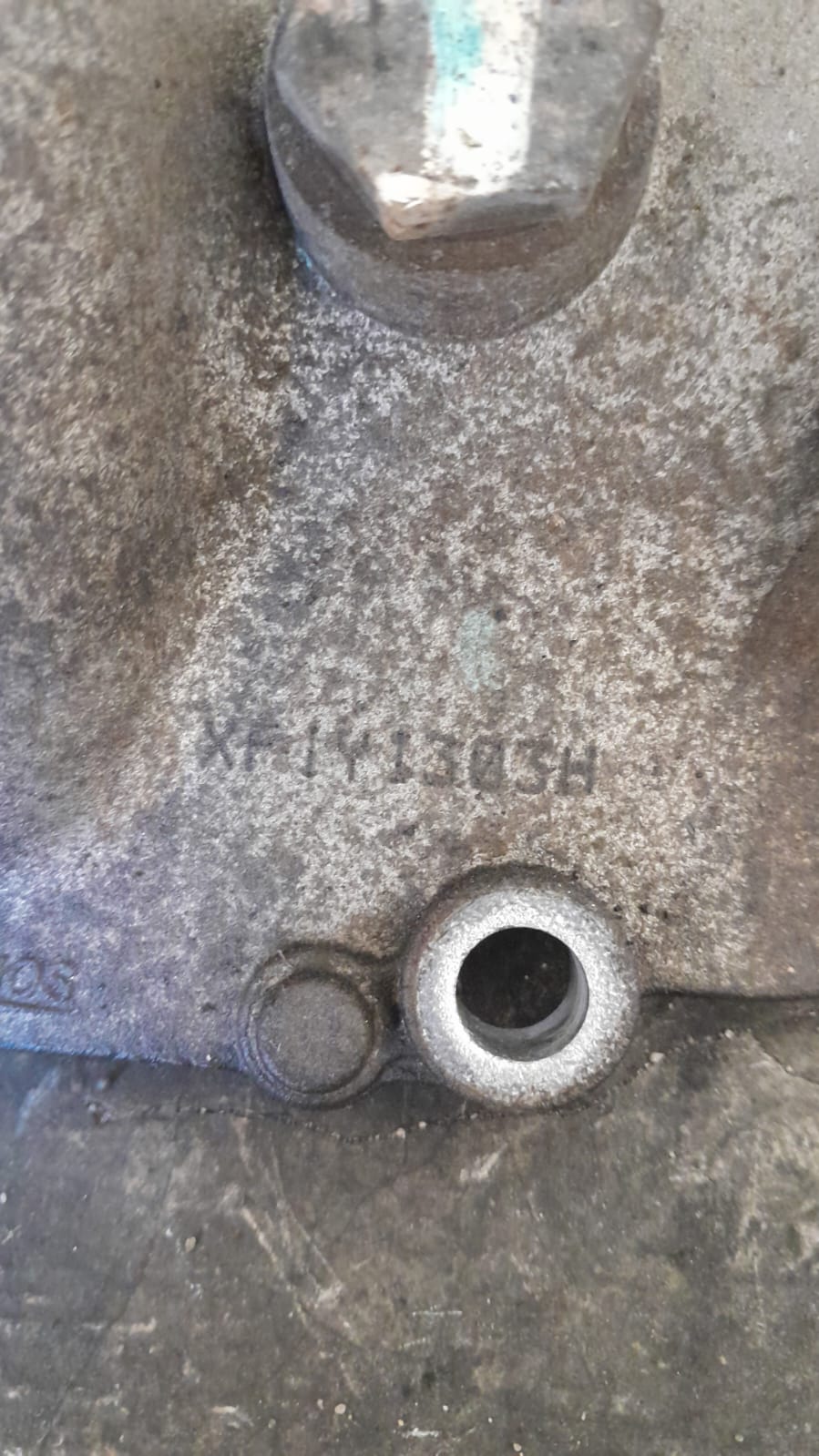

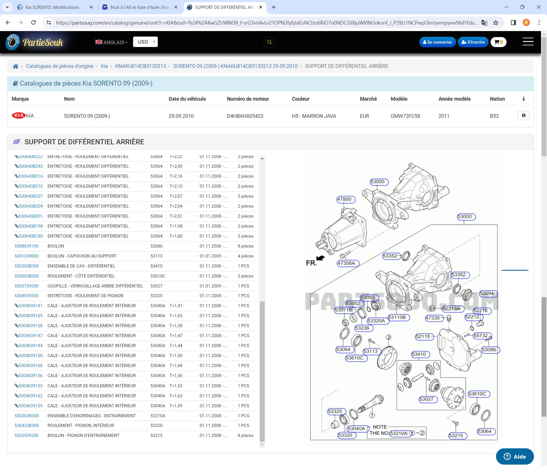

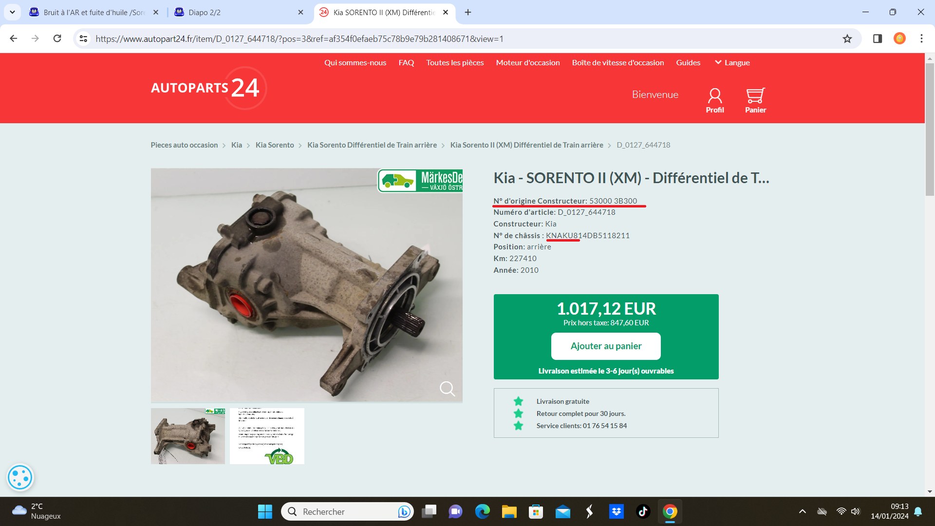

@Mister_tigrou ;) tu confirmes ton type de SORENTO II (XM) 2.2 CRDi 4WD faire la recherche sur la référence 530003B300 (vérifier rapport de pont ), pas trouvé de correspondance sur Hyundai
l'élément Haldex est récupérable.
pour le rapport de pont je présume que ce soit l' ''étiquette" sur l'arrière de la pièce à coté de la mise à l'air.

bedpp le dim 14 janv 2024 à 09:25

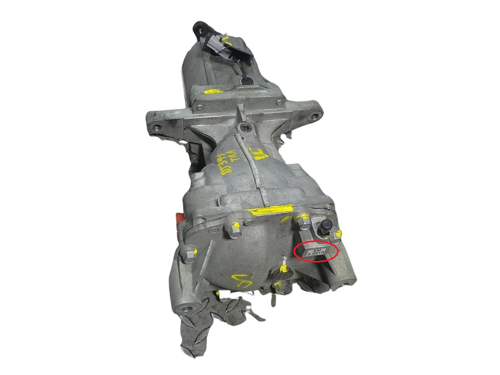

pour ex : pour les références
https://www.autopart24.fr/item/D_0127_644718/?pos=3&ref=af354f0efaeb75c78b9e79b281408671&view=1 (Kia SORENTO II (XM) Différentiel de Train arrière 53000 3B300)
bedpp le dim 14 janv 2024 à 18:00
https://partsouq.com/en/catalog/genuine/unit?c=KIA&ssd=%24%2AKwGZtJWM38_f-srG3vnAvLv21OPN3fyfzIaEoNCIzo6RiO7n0NDC2IiXjuWI0NGnkonf_J_P39Lt1NCPwpGImJyempyew96d1fzIxP2YztuKvJuJyY-WieHo-qCsuOaalI6HiMiNyN6r4uuPgInHj5XQu638nZ_q6J-Vjd7ek4mQj-qJho_Z0MbC4OTs5_6SnJuxvtWamZ2empmP0oyjoJ3Pwf3f3Njbwb3YitTy8-uclZ3Dgr_b2dns_e_l5rGwpeLu6OL_-fn9u7Kn1fXd393q5uGzt7WTm5nv6Z-cnMLO0ZjUxMHM_9_DpM6gyMvZg-Dv-P2ipK2bk4KZm5-dnsPNAAAAAEmLIFs%3D%24&vid=476642162&cid=895034281&uid=612189475&q=KNAKU814CB5130213

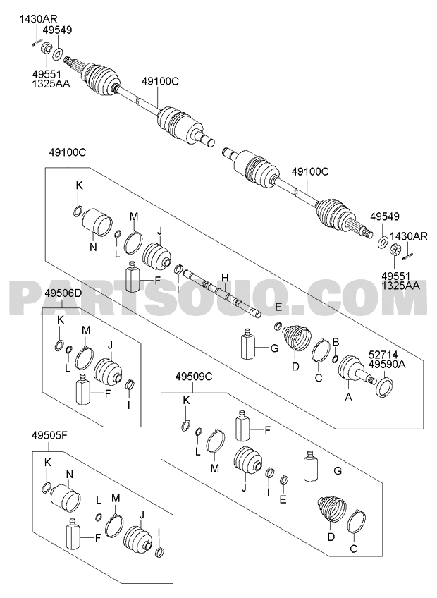

Est ce possible de tout remonté sans les cardans AR et la boite de transfert le temps de...?
bedpp le lun 5 fév 2024 à 20:15
@Mister_tigrou;)
Les transmissions arrière coté roues, traverses les moyeux et les maintiennent en place . si tu les supprimes tu risques de perdre une roue (avec le moyeu )
ou alors démonter la trans et ne garder que l'extrémité coté roue

Mister_tigrou le sam 13 avril 2024 à 07:08
Salut,
Me revoici

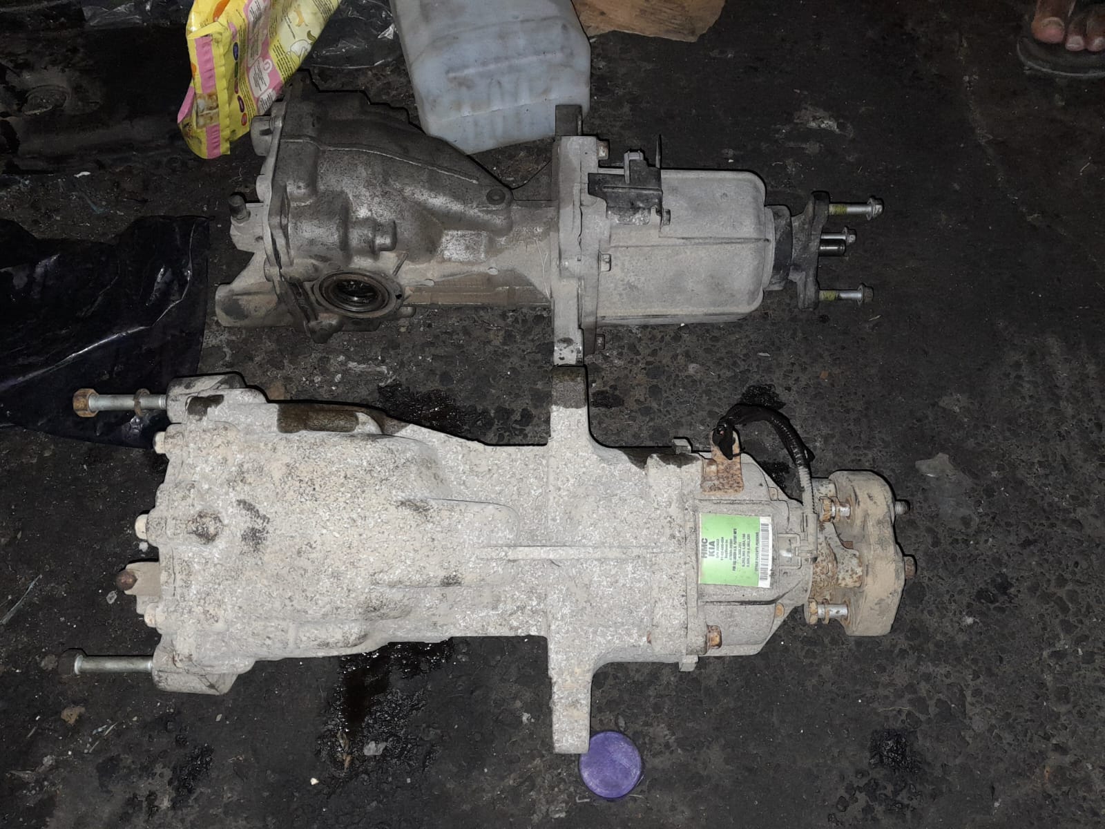

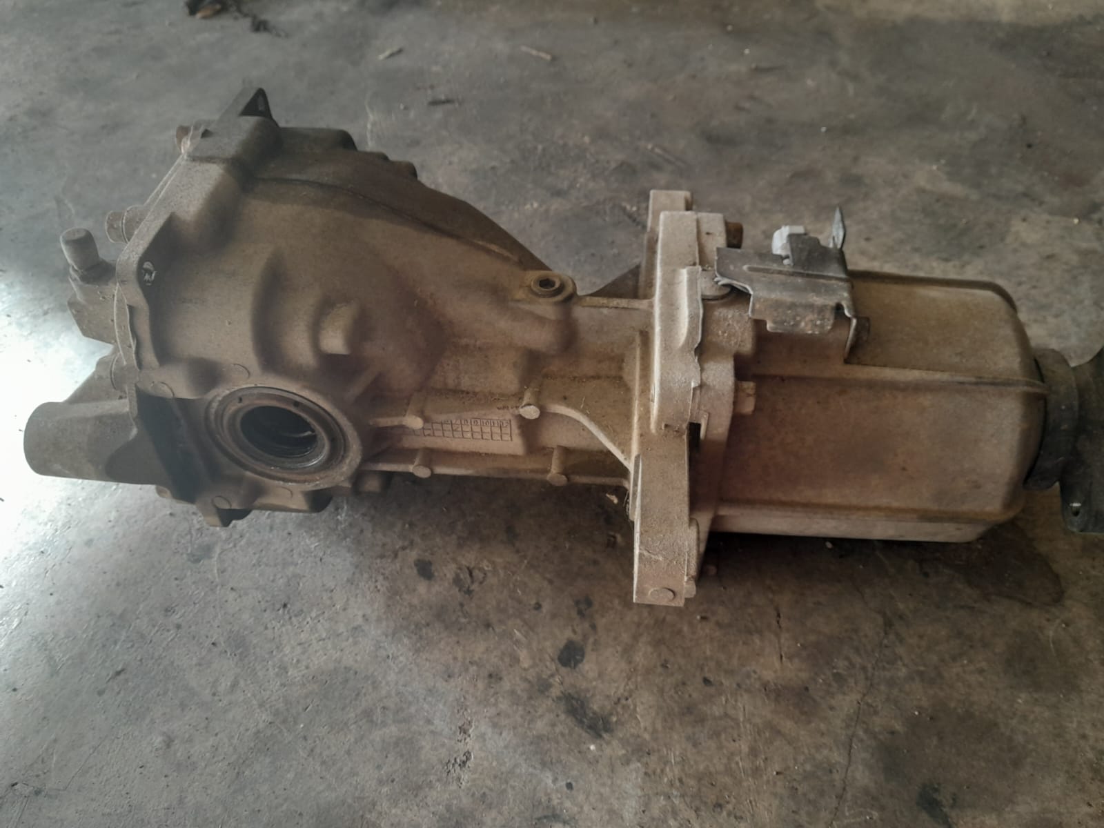

J'ai trouvé ça
En haut celle de mon véhicule
En bas celle d'une Santa Fee 2L boite auto
bedpp le sam 13 avril 2024 à 09:00
@Mister_tigrou
Le rapport de pont ( couple conique ) est il le meme ? système de viscocoupleur ?
Mister_tigrou le sam 13 avril 2024 à 18:09
Je n'ai pas ouvert le nouveau pont.
Mais de ce que j'ai pû constaté ce matin:
1/ mon cardan est plus petit en diamètre quand je l'insère dans le pont (sur le mien il rentre serré, sur celui ci il y a du jeu)
2/ l'axe du pont qui rentre dans l'arbre de transmission sous la voiture est légèrement trop gros (le mien rentre sans grosse difficultés)
Donc, à moins de récupérer et l'ensemble arbre de transmission + pont arrière (que j'ai déjà) + cardans (plus gros sur la santa fee)+ moyeux de roues arrière (puisque les cardans sont me semble t'il plus gros) ... je crois que ça ne s'adapte pas:(
