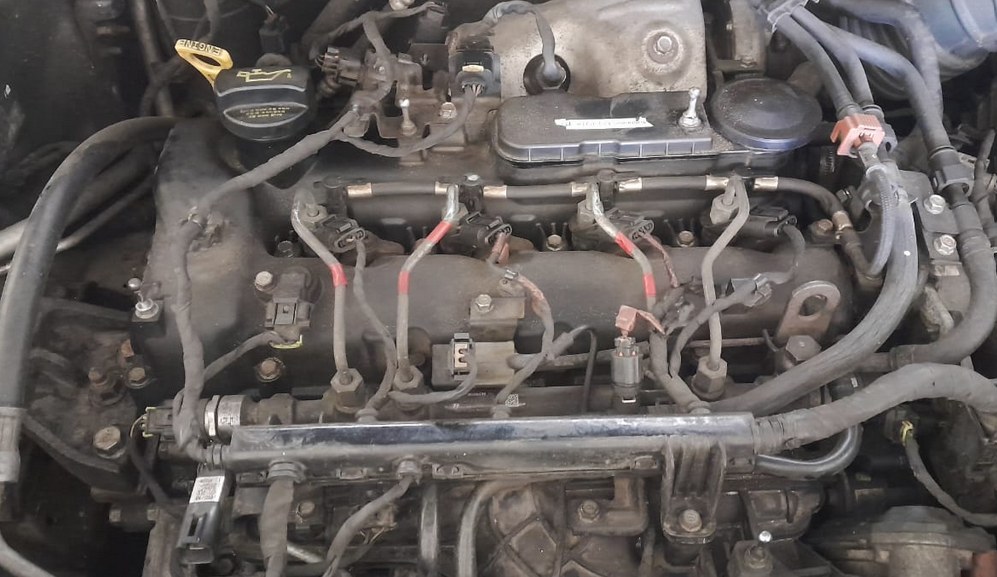

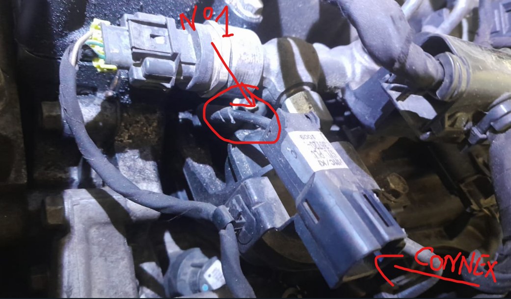

5/ concernant le module de préchauffage, en fait je l'avait débranché ayant déjà constater l'apparition d'une fumée(entre la bougie n°1 et le petit câble allant à la fiche de connexion) dès la connexion de la fiche de la barrette des bougies.
Je n'ai pas encore trouvé à quoi cela est dû (barrette déjà remplacée> idem); une bougie en court circuit???

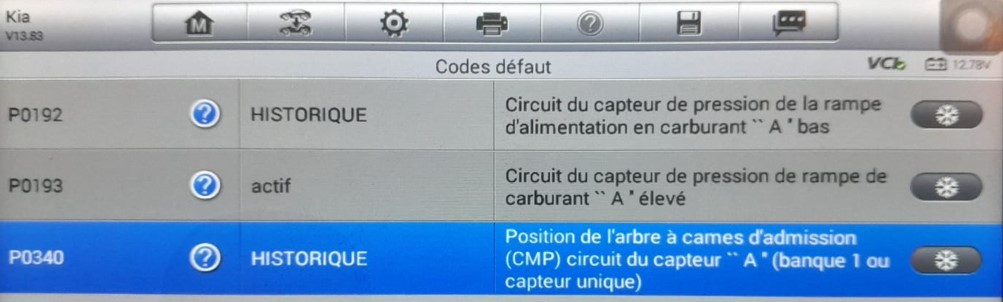

J'ai 3 défauts à la valise pour lesquels j'ai déjà remplacé les capteur (pression, régulateur et AAC)

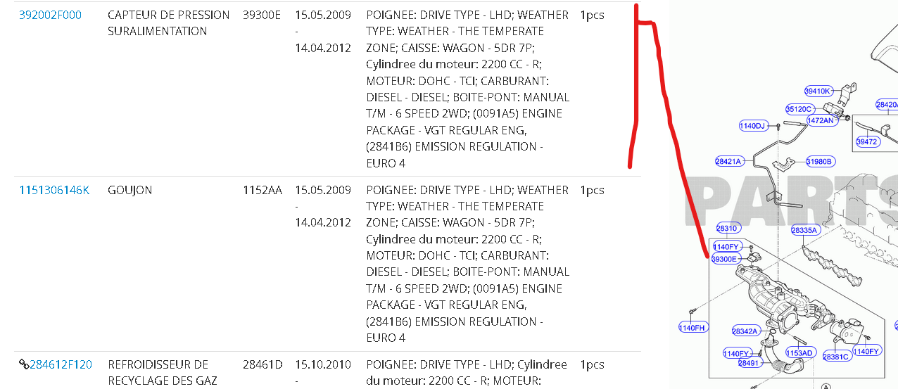

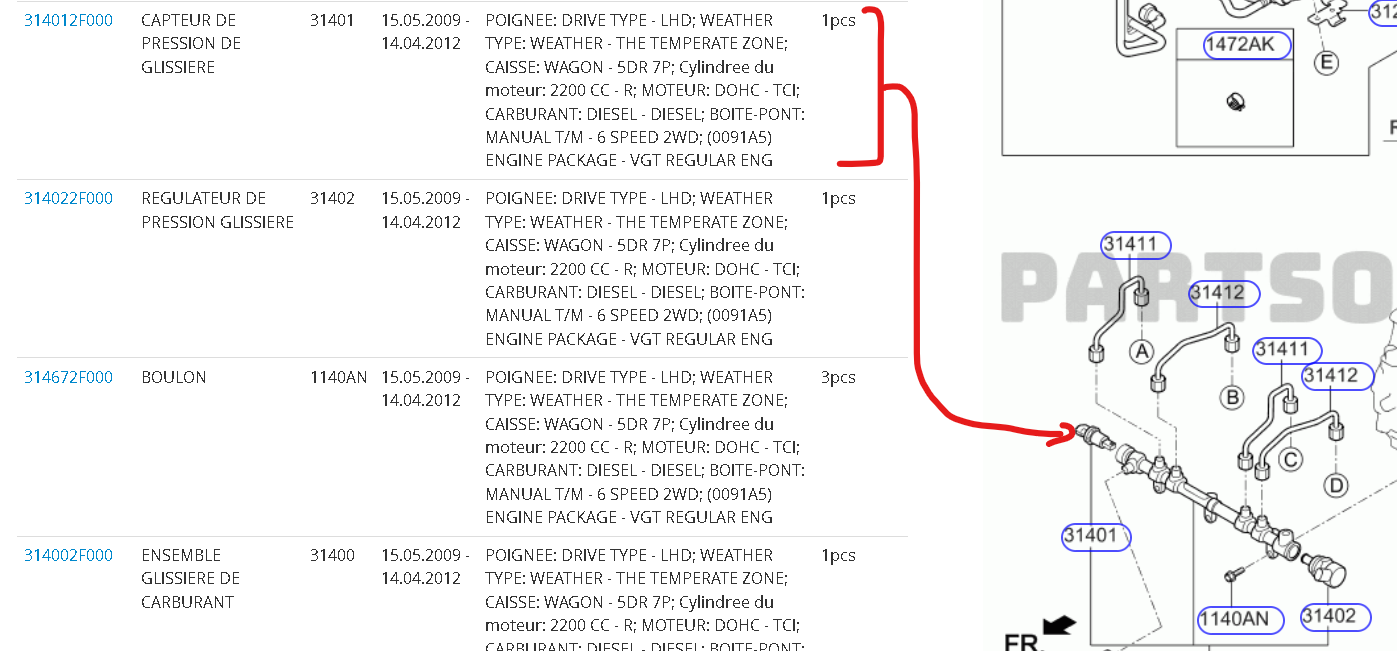

Test de continuité entres les pins du capteur de pression rampe d'injection, liaison entre les 3pins 😕. Je suis en train de défaire les scotch afin de contrôler l'état des 3 câbles qui vont jusqu'au calculateur qui se trouve derrière la batterie...
Mister_tigrou le mar 3 fév à 21:57

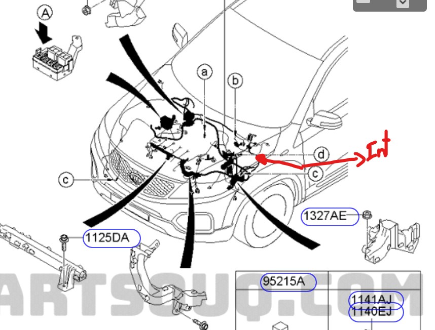

la continuité observée sur les 3 pins de la fiche du capteur de pression semble coïncider avec un "cc" avec les files du capteur de suralimentation. D'où mon besoin de suivre le faisceau qui arrive au calculateur et qui rentre dans l'habitacle

si quelqu'un a le schéma électrique de la sorento de 2011 je suis preneur

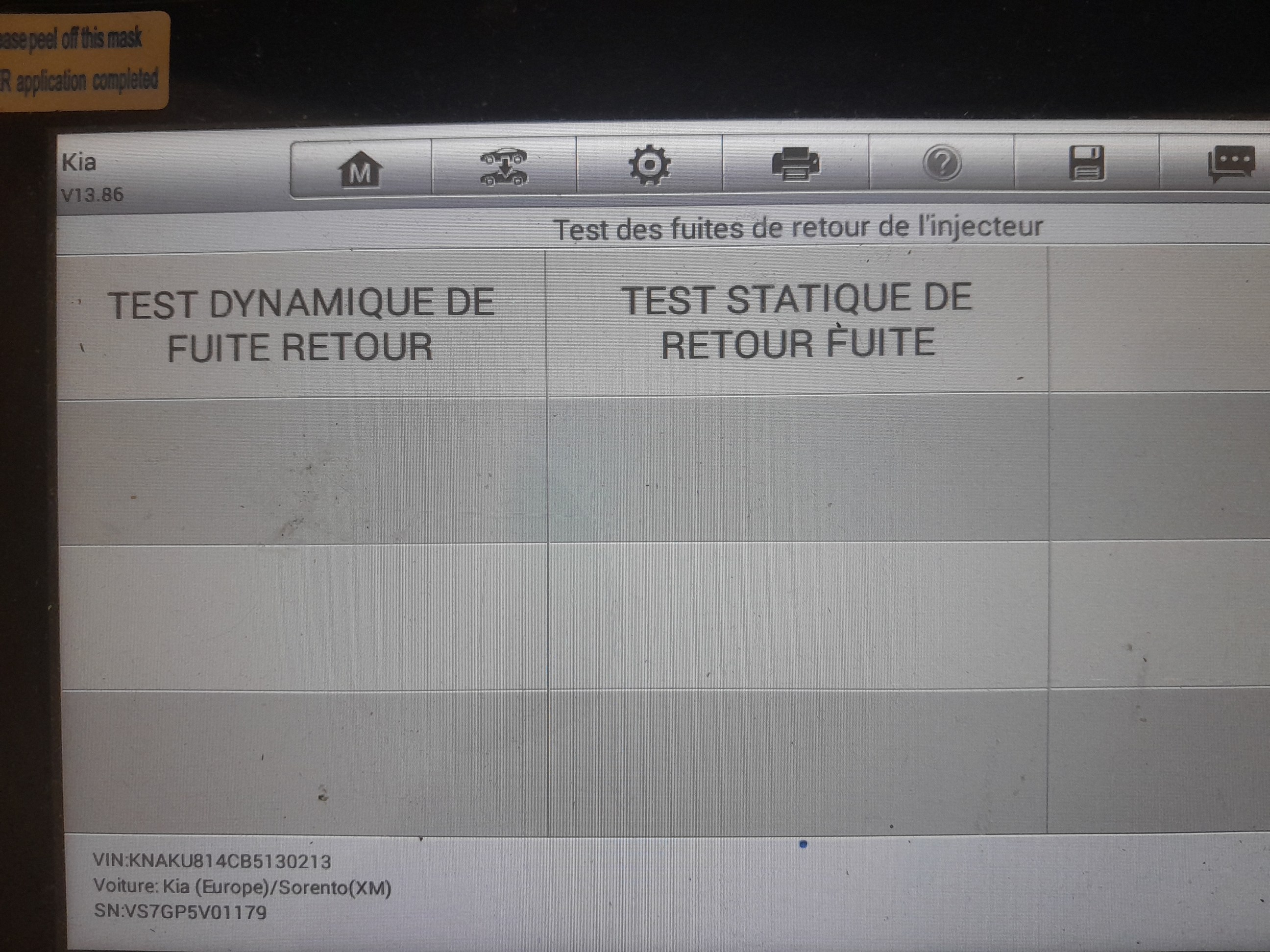

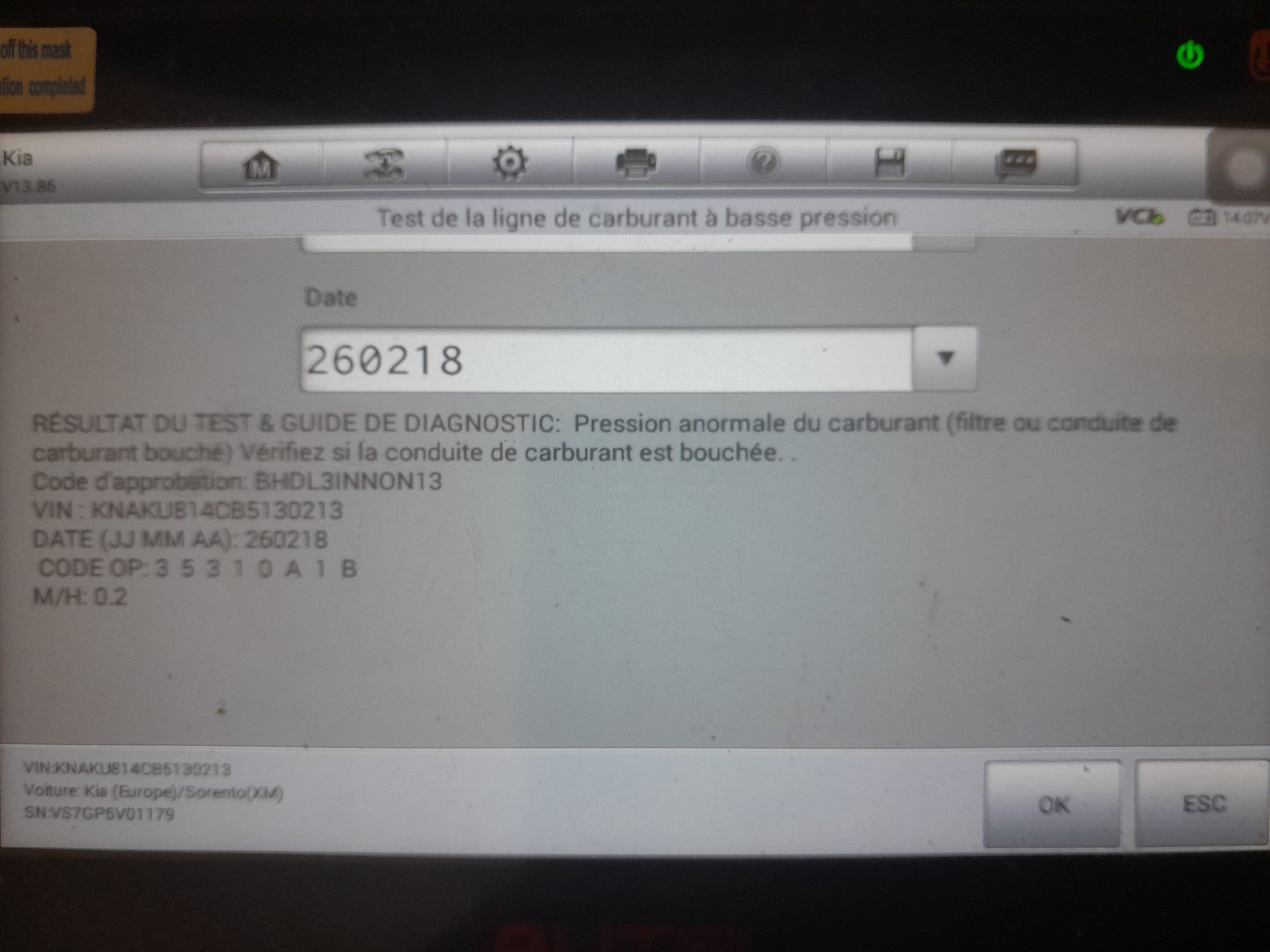

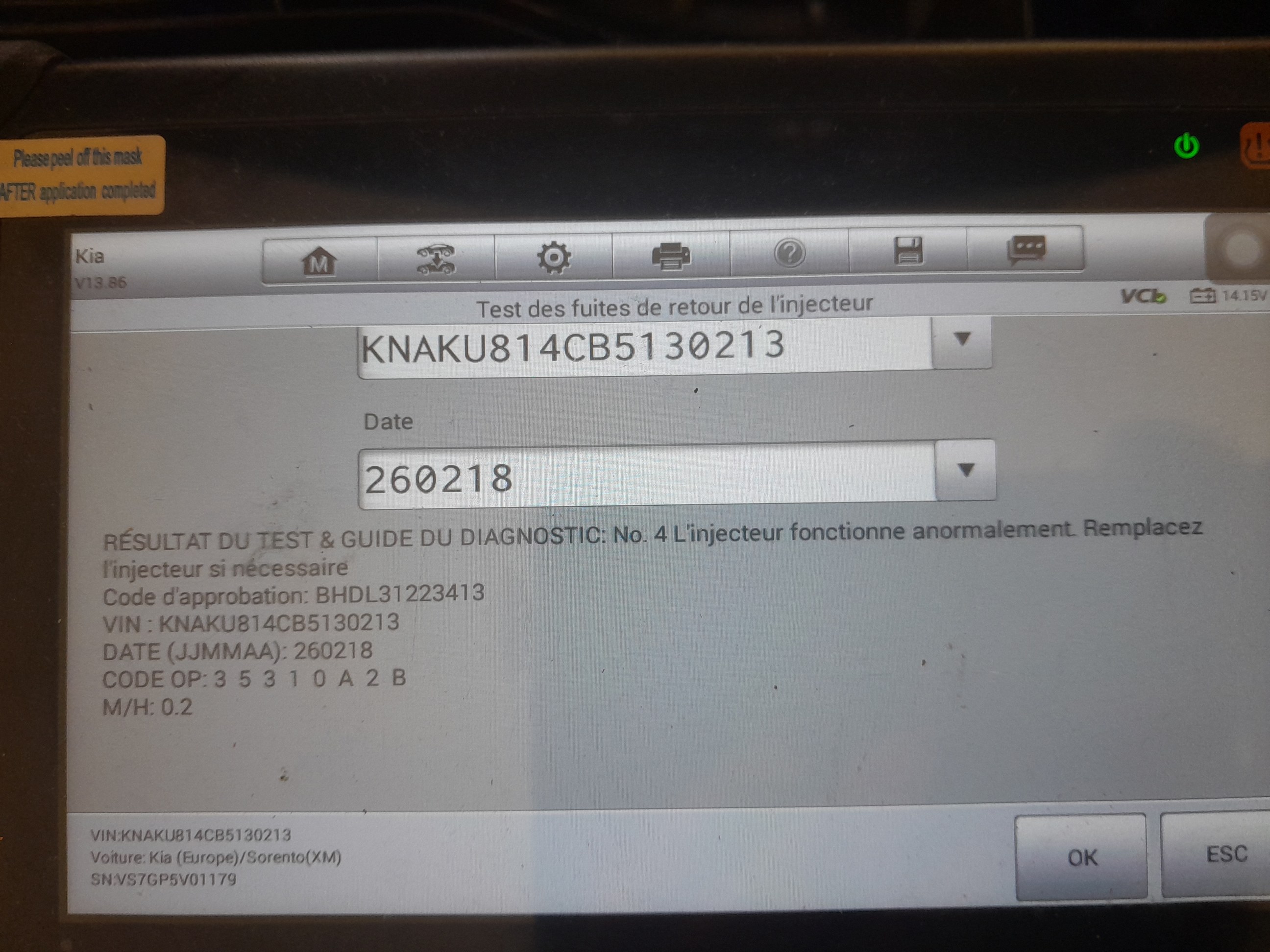

J'ai visiblement un soucis sur la basse pression car en effectuant des tests de fuites de retour des injecteurs (test dynamique et statique):
Le résultat recueilli est une pression anormale du carburant (filtre ou conduite bouchée)
J'ai également l'injecteur n°4 qui fonctionne anormalement d'après le diagnostic!
Cependant, j'ai intervertis l'injecteur 3 (fonctionnel) sur l'emplacement de l'injecteur 4 et inversement... et ce nouvel injecteur est noté avec un fonctionnement anormale!!!
Qu'en pensez-vous?
Comment contrôler efficacement le circuit basse pression?

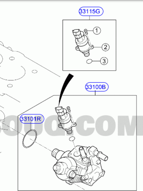

L'électrovanne 33115G a t'elle un rôle à jouer dans la surpression relevée? Quel est sont rôle exactement?
Je l'ai remplacé mais toujours idem

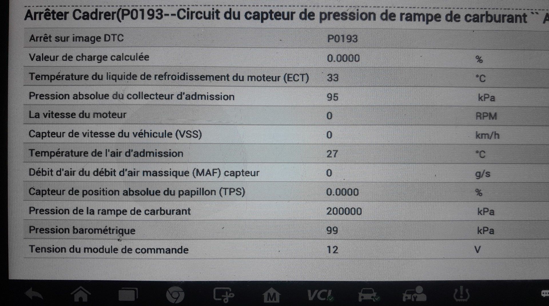

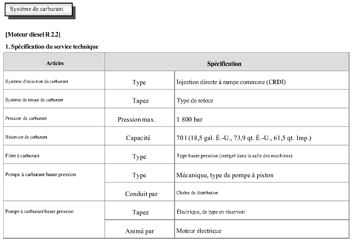

Je suis perdu, car je pense que la basse pression est bonne (sinon pas de démarrage) et la haute pression est bonne sauf qu'il y a un pic qui atteint 2000 bars de pression!

La fumée qui part de la bougie n°1 dès que vous branchez la barrette, ça sent le court-circuit d'une bougie de préchauffage. Quand l'élément a fondu à l'intérieur, elle ne fait plus de résistance : elle tire un courant énorme, le faisceau chauffe et le module cuit avec. Votre P0684 est une conséquence, pas la cause.
Le contrôle prend cinq minutes : bougies débranchées, un ohmmètre entre le culot et le corps de chaque bougie. Elles doivent toutes tomber autour de 0,5 à 2 ohms. Celle qui affiche zéro ou qui se détache franchement des trois autres, c'est elle.
Ne rebranchez pas le module avant de l'avoir remplacée, sinon il repart au feu. Et sur le D4HB elles grippent dans la culasse, à faire moteur tiède avec du dégrippant la veille, sans forcer.
Pour l'arrêt en pleine route, un court-circuit franc peut faire tomber une alimentation et couper le calculateur, ça collerait avec la panne suivie d'un redémarrage une heure après.
Vos quatre bougies donnent quoi à l'ohmmètre ?
