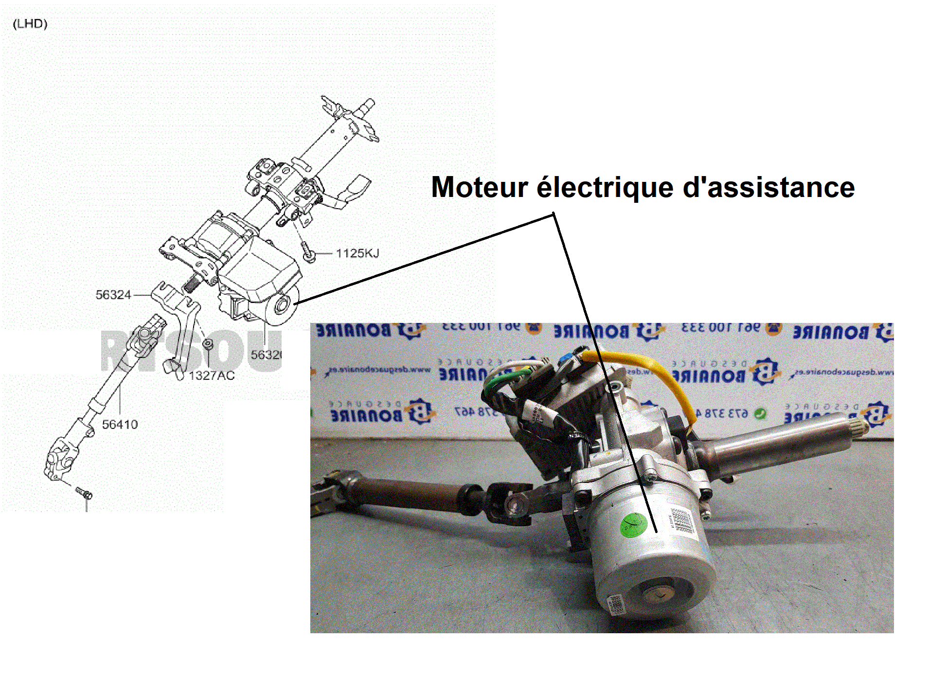

C'est une assistance électrique sur ce véhicule . Pas d'info sur l'auto année? type ?

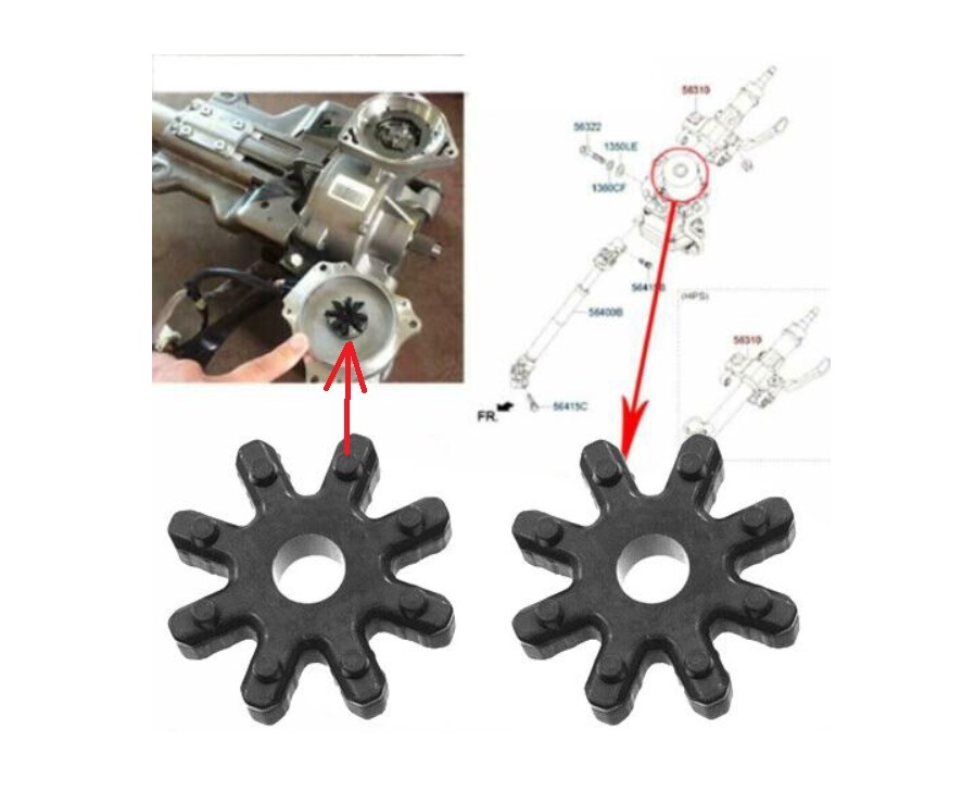

coupleur de colonne ? photo
accouplement du moteur ? le moteur a t'il été démonté ?

La pièce d'accouplement qui puisse être ( hors cardans de direction ) remplacée c'est celle du moteur électrique sur le boitier de direction.
si c'est de la pièce adaptable ? peut être frottement ?
origine photo : https://www.ebay.fr/itm/275532079407 (Accouplement Kit Réparation de Colonne de Direction Electrique pour I30 KIA CEED | eBay)
les infos sur le sujet c'est un minimum:D
