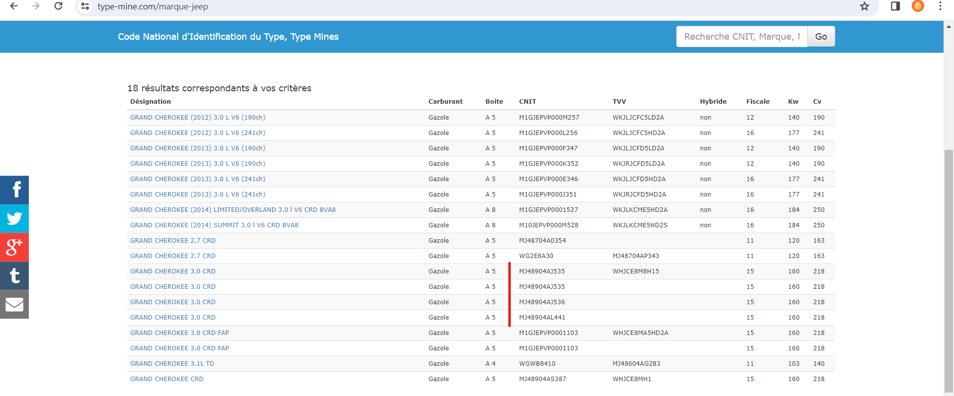

voir aussi sur https://www.type-mine.com/marque-jeep (JEEP - recherche type mine par marque et modèles de voiture)
bedpp le ven 15 mars 2024 à 18:25
@geotrouvtout

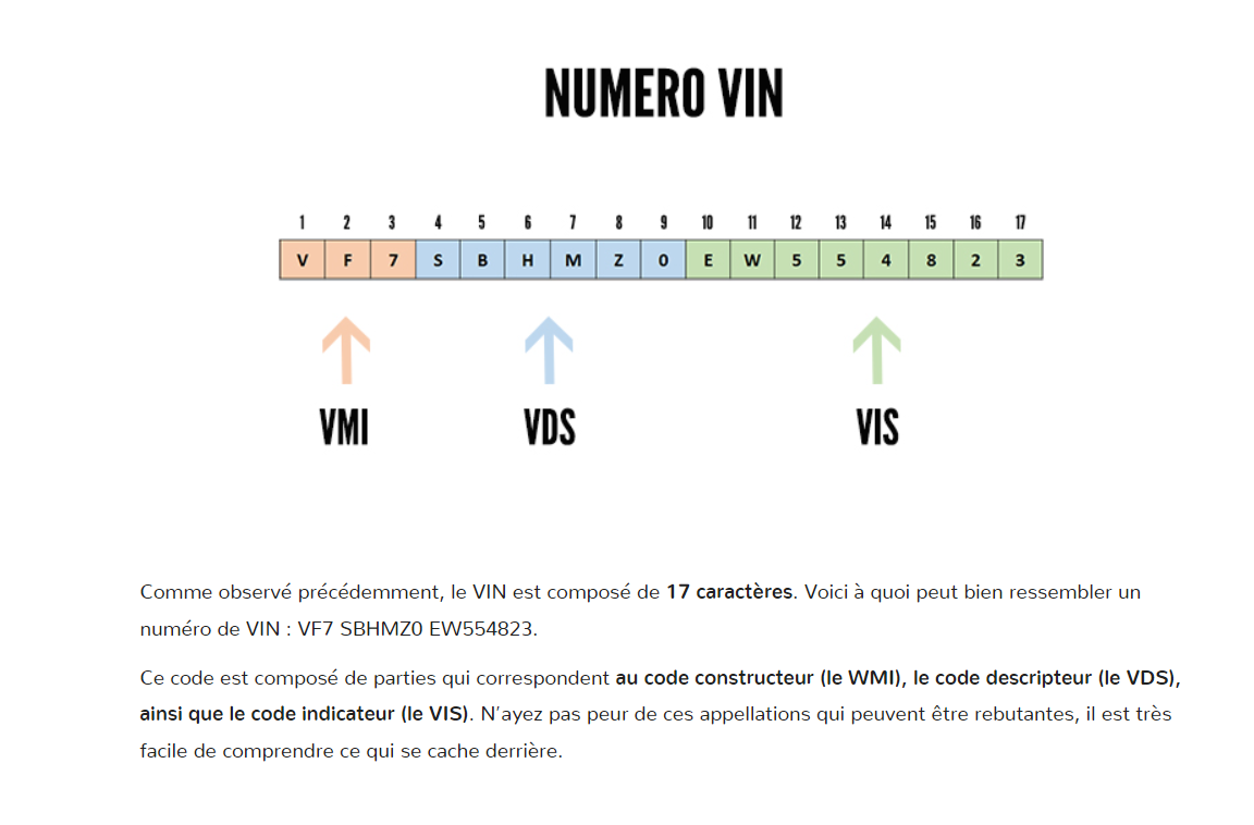

Ton MJ ............ inscrit sur le certificat d'immatriculation en D.2.1 est le Code National d’Identification du Type (CNIT) Défini par l'Union Eropéenne pour son marché. je pense que ce numéro pour un modéle identique (+année) est commun à un type receptionné pour sa diffusion dans l'UE
Le champ E correspond au numéro d’identification sur la carte grise, c’est-à-dire, au numéro VIN (N°Unique ) Véhicles Identification Number = Code international N° de série inscrit par le constructeur. et frappé sur la caisse.
Source https://www.outilsobdfacile.fr/blog/numero-vin-p73.html (Numéro VIN voiture: c’est quoi et où le trouver?)
'' Qu’est-ce qu’un numéro VIN ?
Que signifie le numéro VIN pour votre voiture ?
L’acronyme VIN provient de l’anglais Véhicles Identification Number ou pour les non-anglophones, Numéro d’Identification du Véhicule (ou NIV). Certaines personnes utilisent également le terme « Numéro de chassis », ou peuvent utiliser les appellations NSV (Numéro de Série du Véhicule) ou NST(Numéro dans la Série du Type).
Plus simplement, si on devait résumer brièvement ce qu’est un VIN, il s’agit d’un code alphanumérique de 17 caractères, expérimenté pour la première fois aux USA à partir de 1954. Il s’est définitivement généralisé à tous les véhicules mondiaux en 1981.
Ce code vous permettra de distinguer tous les véhicules à travers le monde, chaque code est unique et correspond à une voiture en particulier. Cette combinaison de lettres et de chiffres est donnée au véhicule par le constructeur. Ce procédé est valable partout dans le monde, que vous soyez sur le sol américain, africain, européen ou asiatique, chaque véhicule aura son numéro VIN. Ce code a été encadré par les normes ISO. ''
