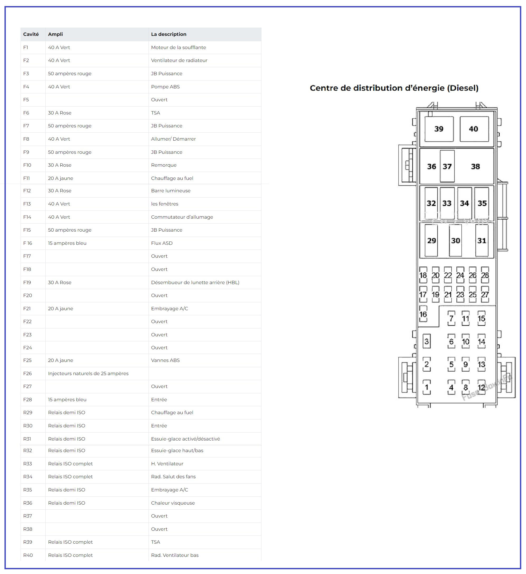

j'ai acheté l'an dernier un jeep Cherokee KJ 2.5 CRD de 2004. Depuis, ma batterie se décharge en une nuit. Le seul moyen d'éviter cela, consiste à débrancher la batterie. J'ai mesuré un courant de 1,6A moteur et contact coupés. En sortant le fusible 50A JB Power de la boite à fusibles compartiment moteur, le courant chute à 160mA. Quelqu'un saurait il me dire ce qui est alimenté à travers ce fusible et où se trouve cet élément. J'ai déjà passé un temps fou sur ce problème et je ne m'en sors pas. Merci d'avance pour vos réponses.

@Remes
A mon avis ce fusible de 50 amp est celui qui protège la boite à fusibles à l'intérieur du véhicule.
mesures de conso à refaire à l'intérieur
