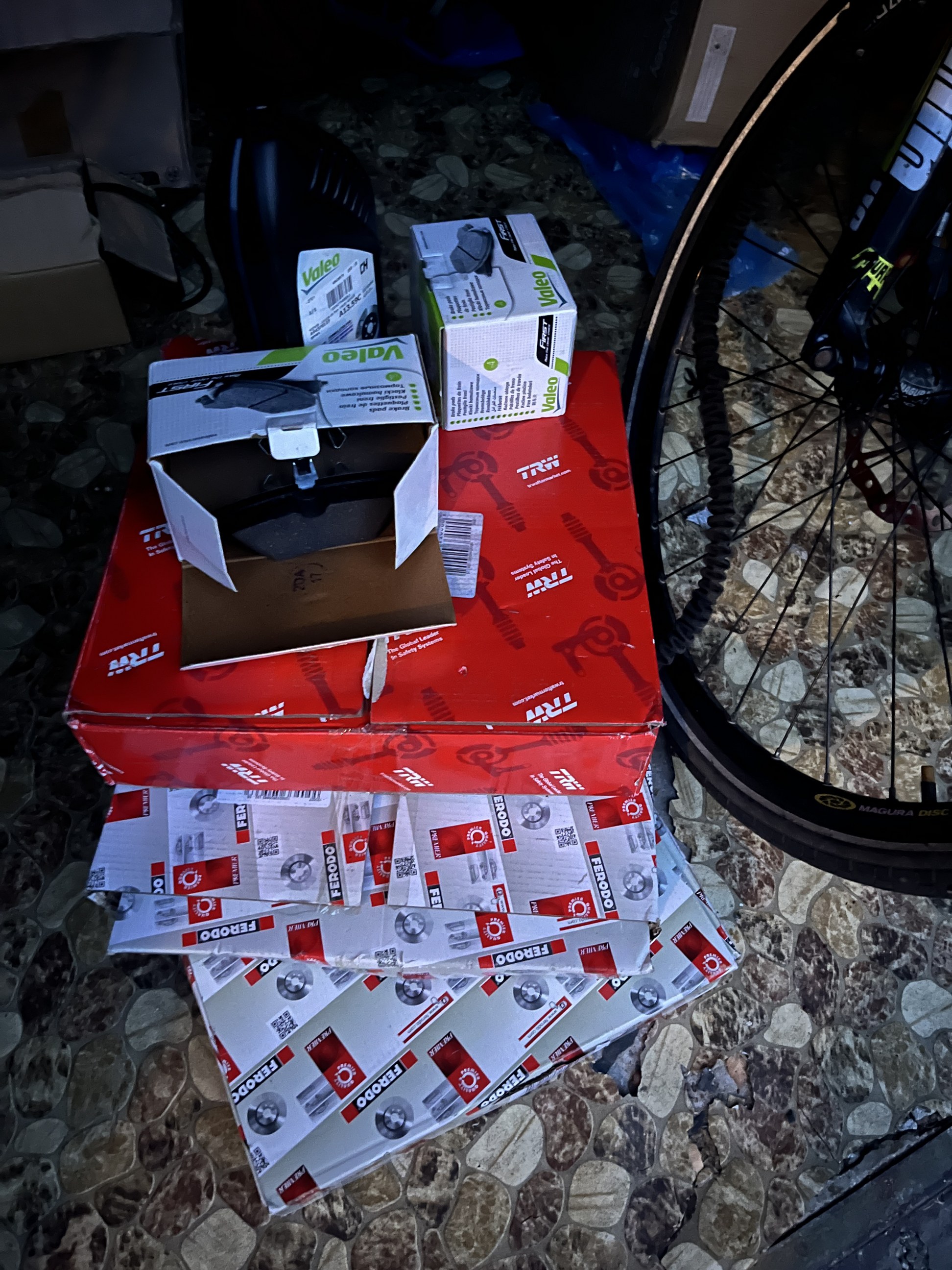

Concombremaske le jeu 17 juil 2025 à 22:31

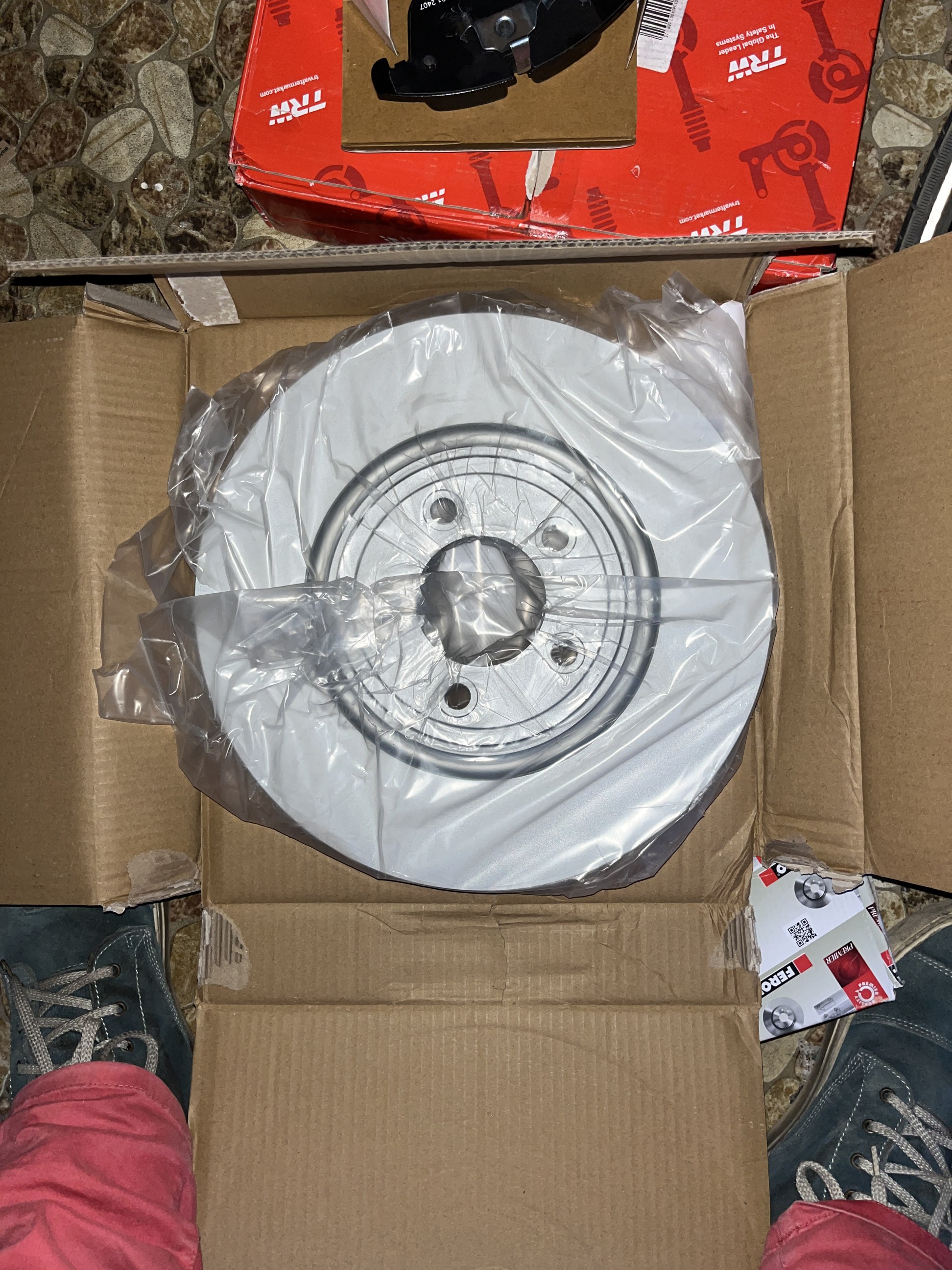

L’avantage de la XF, c’est que ça ne coûte rien à entretenir:
4 disques, plaquettes,liquide de freinage. filtre pollen, huile. air, 6L de castrol, 290e…
christophe_aut le ven 18 juil 2025 à 00:02
Et chez Jag ça coûte pas beaucoup plus cher pour de l’origine, 8 bougies + filtre à huile + vanne egr + pompe à eau 800€

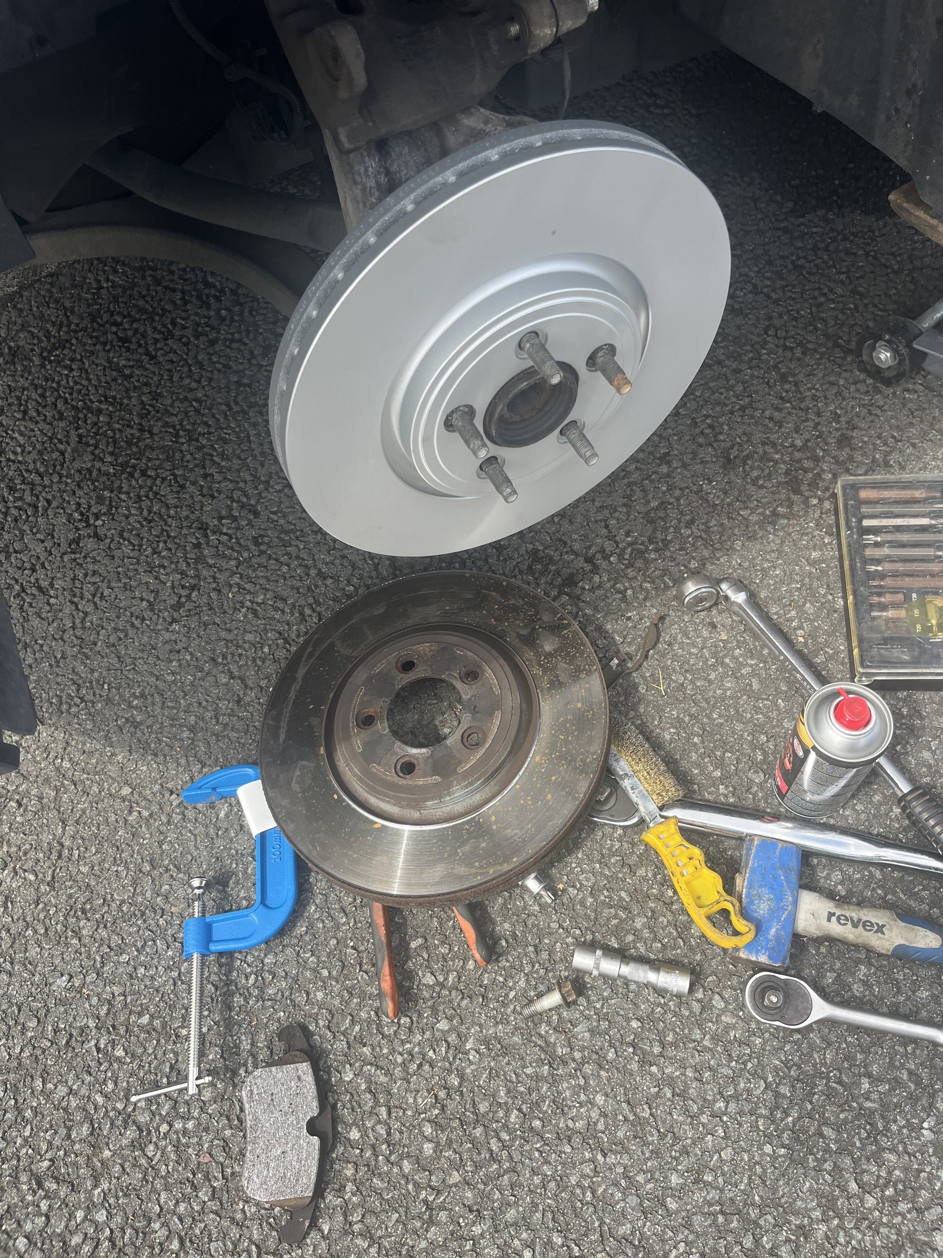

Concombremaske le ven 18 juil 2025 à 22:26
La geule du LDF…
Je ne sais pas depuis combien de temps il était là, mais entre ça et les disques ultra usés, je comprends mieux la sensation que j’avais depuis quelques temps…
christophe_aut le ven 18 juil 2025 à 22:53
Quelle sensation?
stelio le sam 19 juil 2025 à 08:40
La sensation de devoir serrer les fesses à chaque freinage un peu soutenu/appuyé ?
christophe_aut le sam 19 juil 2025 à 09:40
Ah ben c’est pas du Porsche c’est sûr j’ai déjà eu des coups de chaud avec la XKRS et pourtant on est en Brembo renforcé.
Concombremaske le sam 19 juil 2025 à 09:47
@stelio oui.
Mention spéciale sur un freinage de trappeur sur autoroute.

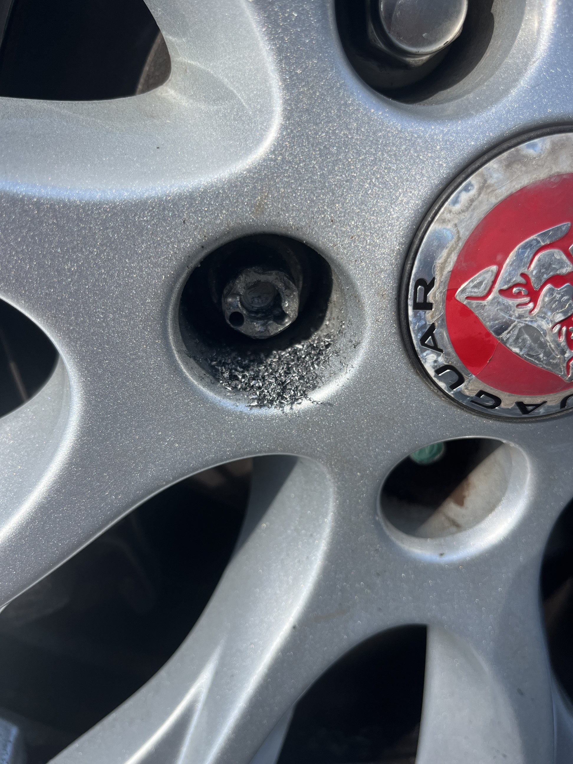

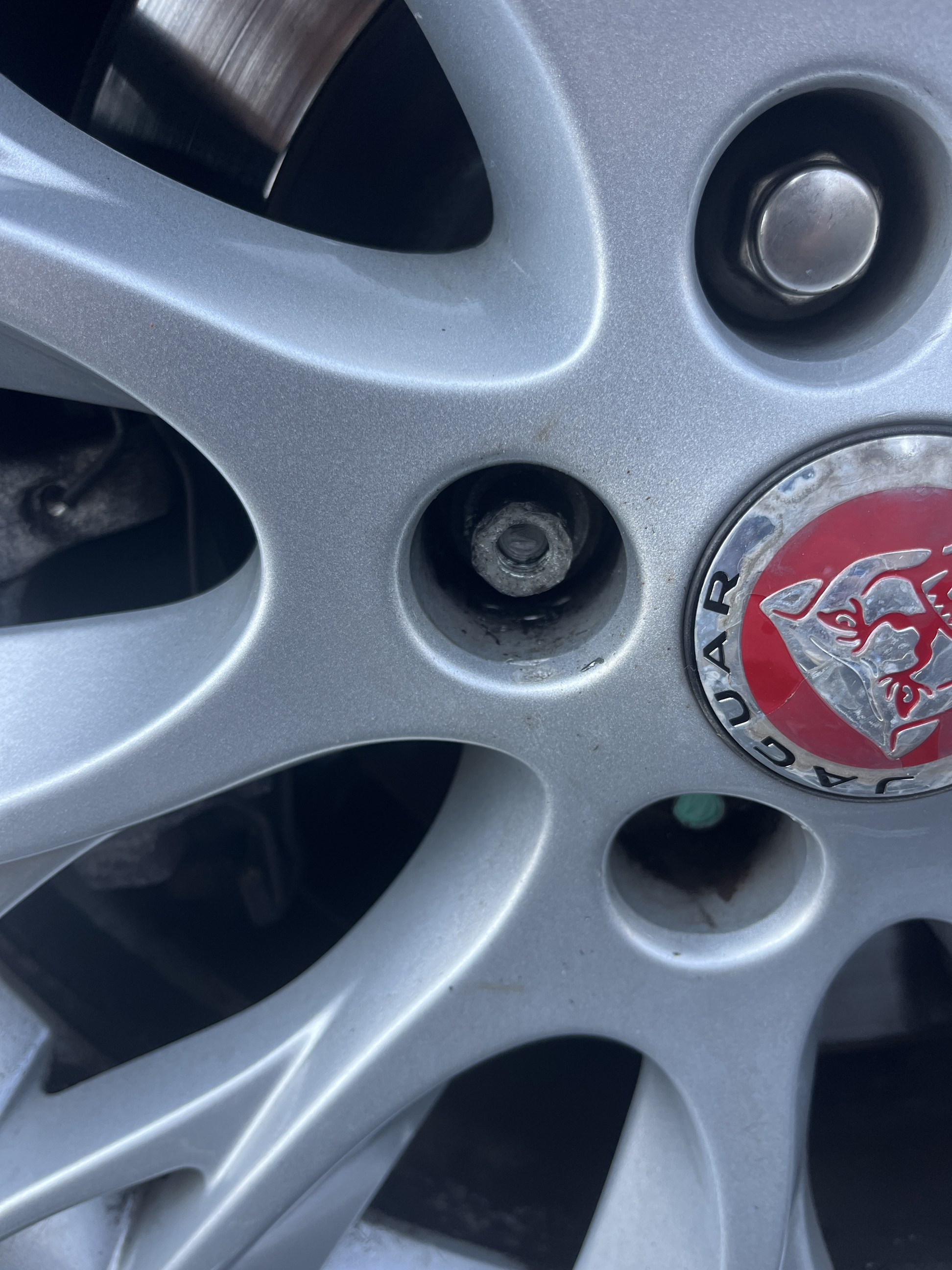

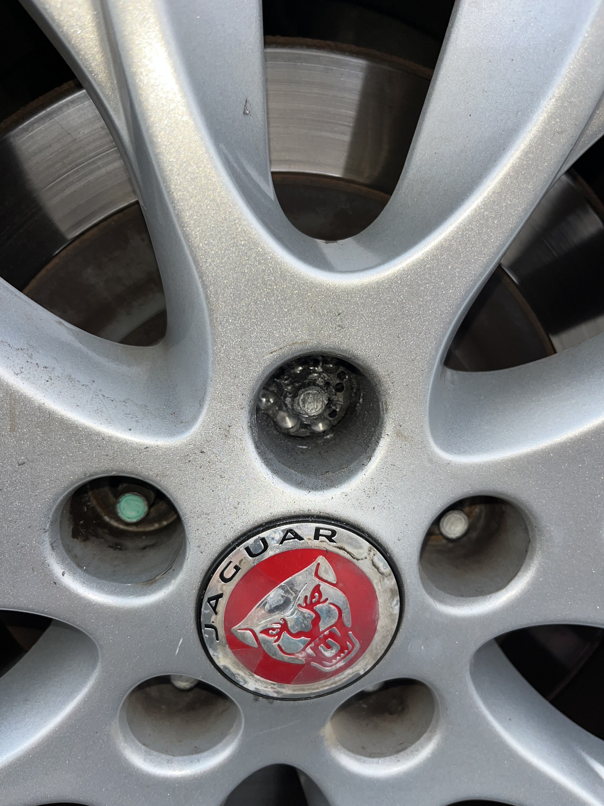

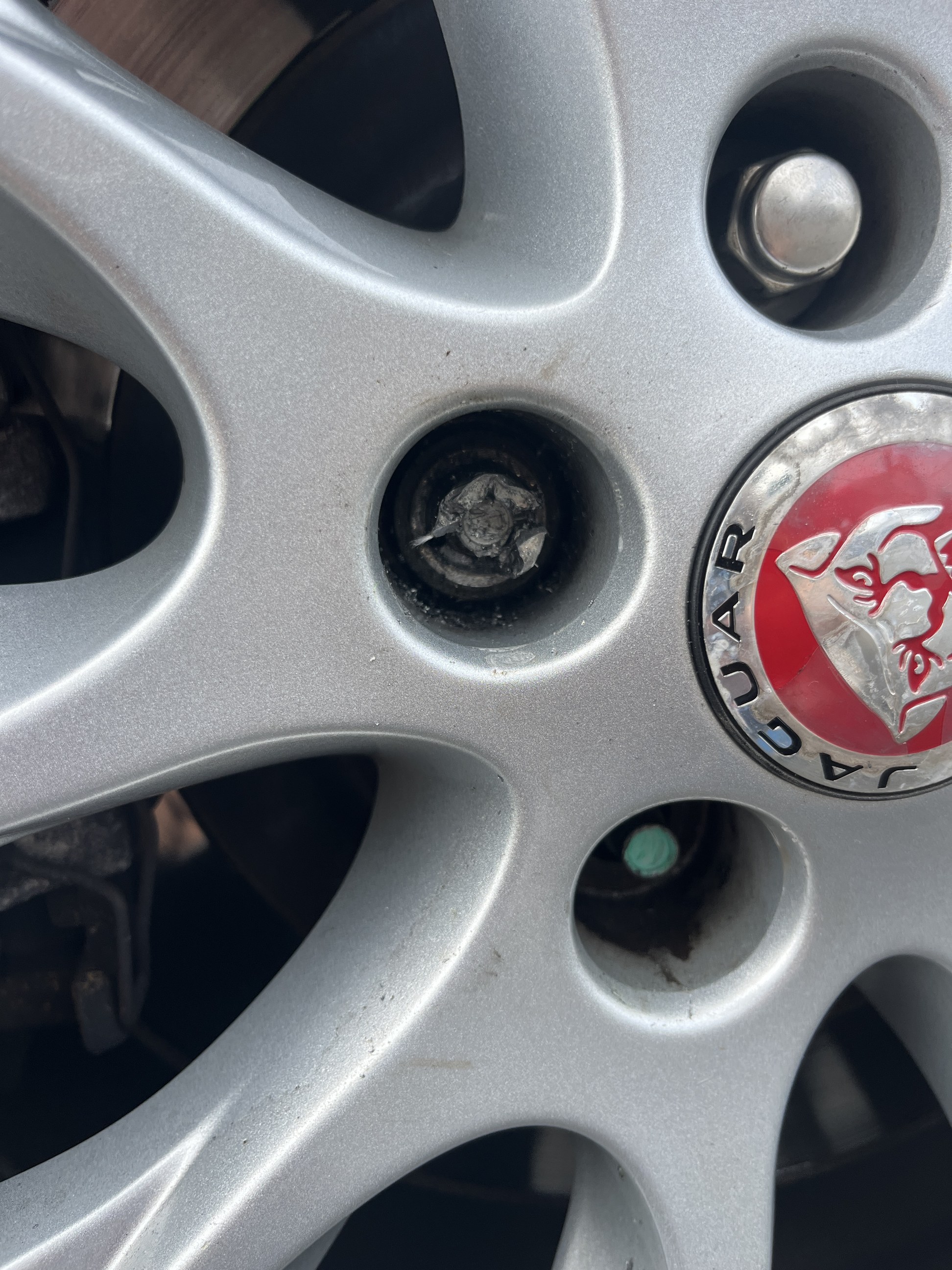

Concombremaske le sam 19 juil 2025 à 14:37
Boulon de merde.
Du 19,5 avec une enveloppe brillante en alu a la Ford.
Le garage à serrer ça a la pneumatique, un est rond, impossible a sortir.
engine le sam 19 juil 2025 à 14:57
Carnage 🙁🙁🙁
Concombremaske le sam 19 juil 2025 à 15:03
Oui. Tout les outils spéciaux boulon devenu rond ne fonctionnent pas :(
engine le sam 19 juil 2025 à 16:25
Il n’y a plus qu’à souder à ce niveau là je pense 🤔
Concombremaske le sam 19 juil 2025 à 17:27
J’y vais au percage, mais c’est chiant à faire …

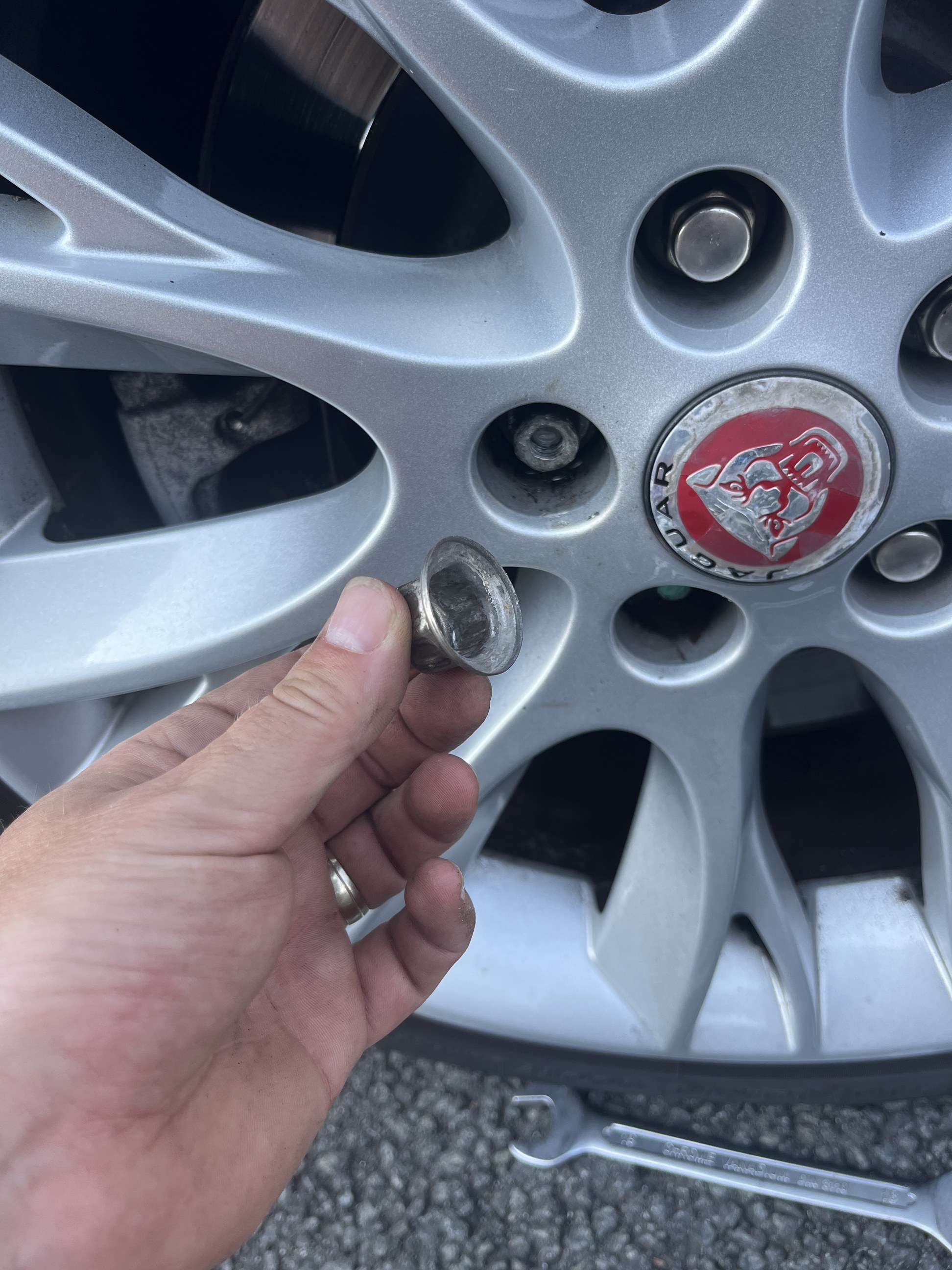

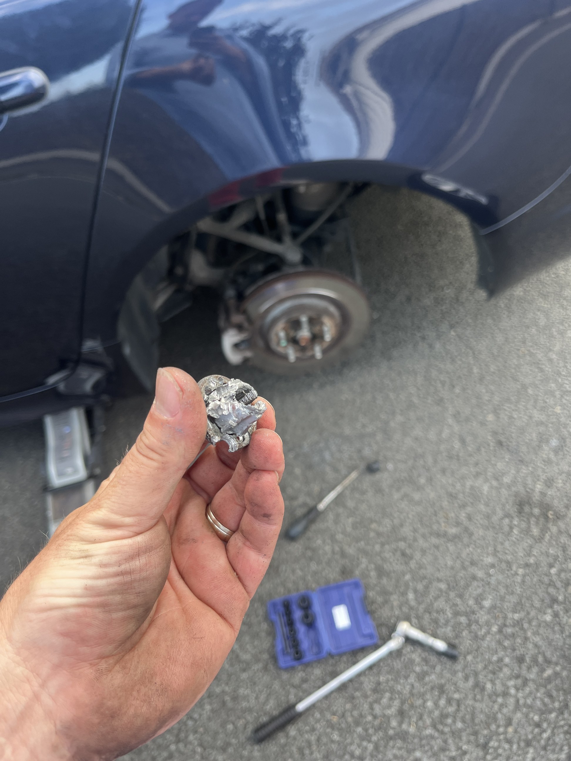

Concombremaske le sam 19 juil 2025 à 20:09
6h00 après…
engine le sam 19 juil 2025 à 20:14
La vache 😳😳
Tu as fait comment du coup ?
Concombremaske le sam 19 juil 2025 à 21:24
Pleins de trous de 4, et un arrache boulons abîmés.

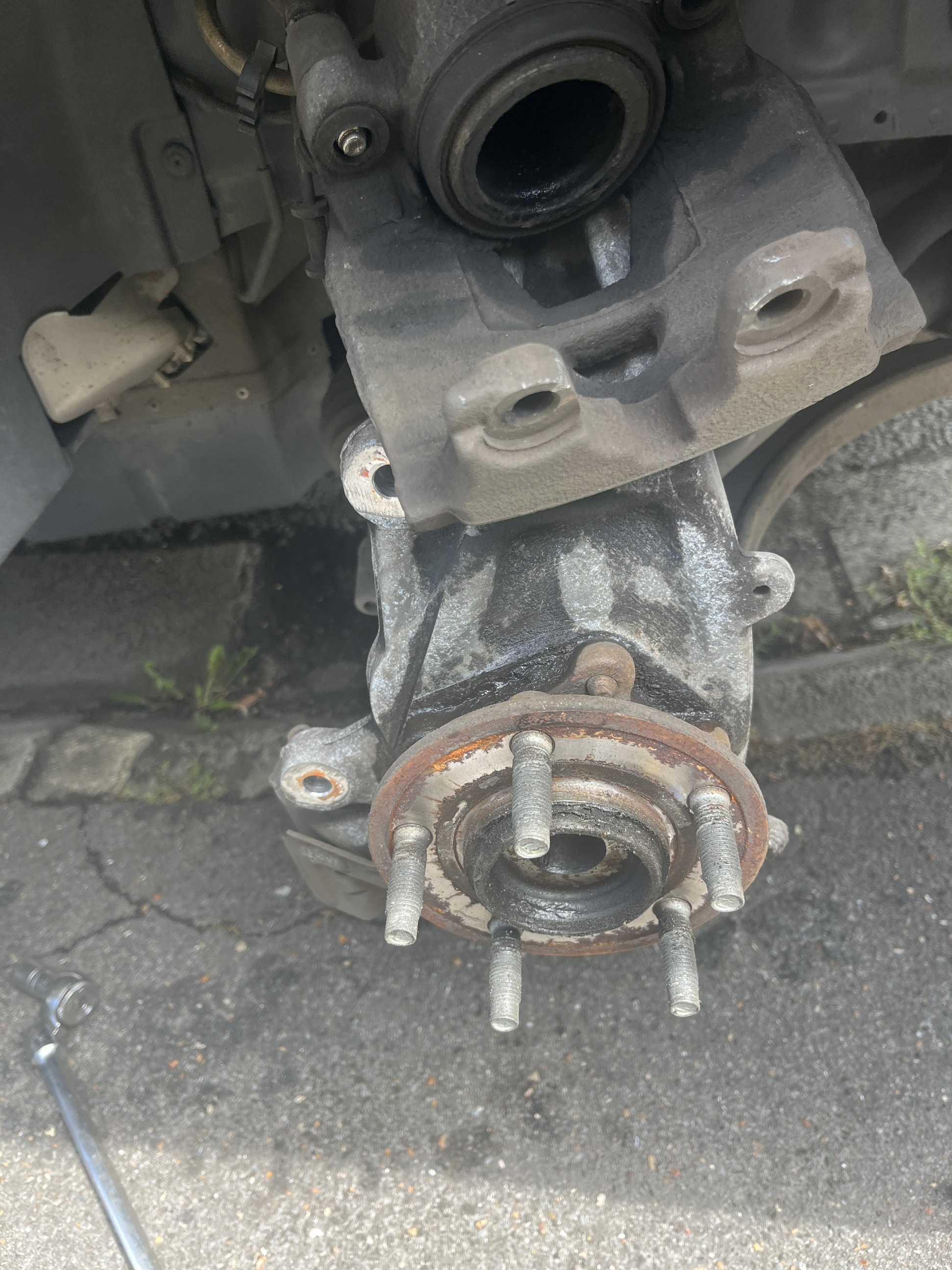

Concombremaske le lun 21 juil 2025 à 15:23
Quand je vois la couche de m*rde non nettoyé par les anciens « pro » + les serrages à la con, je me dis que je préfère faire moi même…
christophe_aut le mar 22 juil 2025 à 11:59
Ça ne m’étonne pas tu payes plein pot pour du travail médiocre
