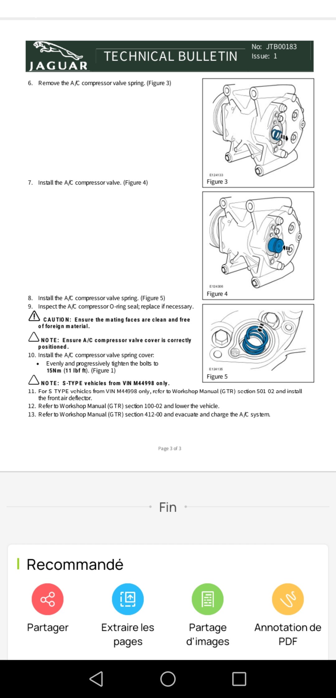

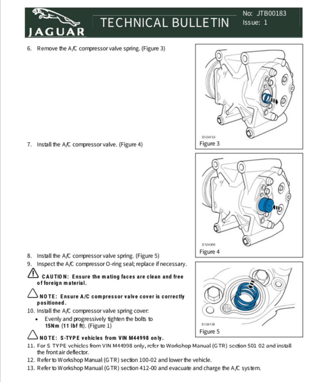

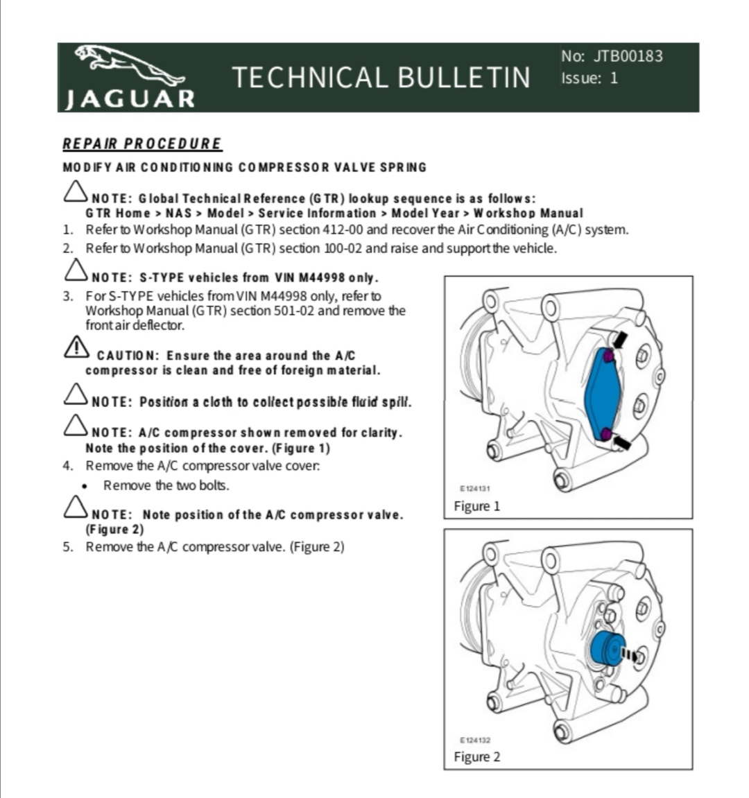

Fais une recherche sur ce document qui concerne X-type et S-type :
JTB00183 - Air Conditioning System Not Cooling Sufficiently
Problème de compressor valve spring.
https://www.jaguarforums.com/forum/x-type-x400-14/c-compressor-valve-spring-mod-116762/
