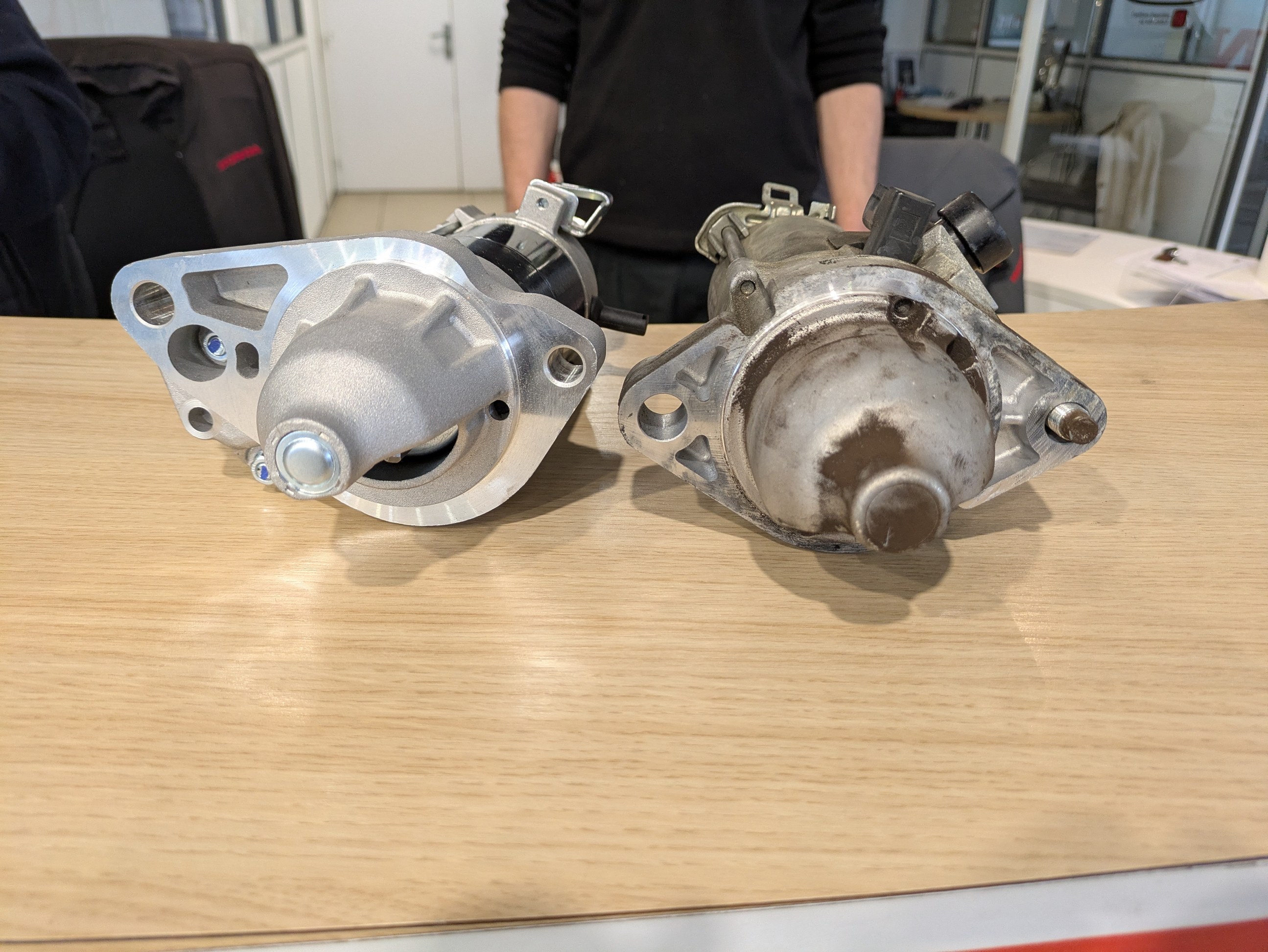

Mon démarreur fatigue.
Je demande un devis: 850€ HT la pièce :D :D :D :ouin: :ouin: :ouin:

C'est pour EP3 tes réfs, mais effectivement, il existe des rechanges, Bosch ou autre. J'ai toujours peur qu'à la fin ça ne soit pas compatible, quoi. J'ai demandé sur le groupe Facebook s'ils ont des conseils.

@thamomo007 oui oui, c'est le 31200RRAA51
@caraddict ouais, on touche du Bosch à 4 fois moins cher :oh:

Mais à 258 euros chez bosch, je m'emmerderais pas : https://www.auto-doc.fr/bosch/20267672
thamomo007 le ven 28 nov 2025 à 15:00
Tu l'as même en reconditionné à 200
https://www.rockauto.com/fr/moreinfo.php?pk=2233782 (Plus d'informations pour BOSCH SR1331X)
EenSayn le ven 28 nov 2025 à 15:25
Non mais je vais acheter une pièce non OEM. Je pensais aller sur le Bosch

J'ai commandé un Bosch qui est déjà à Madrid.
J'ai pris rendez-vous pour le montage jeudi 11.
On va croiser les doigts que ça se monte sans problème :/

EenSayn le jeu 11 déc 2025 à 16:48
Et voilà, pas montable, et ils n'avaient plus le temps de remonter l'origine.
Ils disaient ne pas avoir de voiture ni de créneau. Ben ils se démerdent, ils m'ont prêté une Insight, et je dois récupérer la Civic demain soir.
Enfin fait chier, je vais être condamné à casquer de l'origine ?
Je ne comprends pas, la référence était la bonne, et on n'est pas sur du chinois. Comment ils peuvent dire que c'est compatible ? :arg:
Je vais en être pour casquer la MO deux fois :etourdi:
Ben_92 le jeu 11 déc 2025 à 16:49
C’est con parce que ça ressemble pas mal quand même
EenSayn le jeu 11 déc 2025 à 16:56
de loin, oui, mais regarde les perçages :arg:
