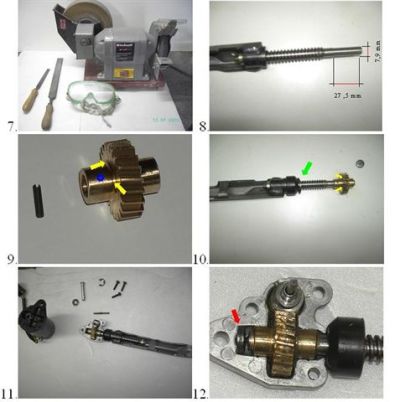

Le vieux pignon en plastique est éliminé avec une pince par limer, râper ou couper. Mais il est plus simple avec une meuleuse. Avec la meuleuse vous avez la possibilité d’enlever directement le filet, qui se trouve directement sous le pignon en plastique. Naturellement il est aussi possible de limer par main ou d’enlever le pignon par un touret.
L’image 8:
Il est nécessaire de respecter le volume du matériel
L’image 9:
Premièrement il est possible d’hercher la rondelle au fuseau (la flèche verte au l’image). Apres herchez le nouveau pignon de laiton jusqu’au fin d’étendue abrasé du fuseau.
Controller la position et la sens de marche du nouveau pignon (les flèches jaunes montrent seulement sur l’une part du grade disponible).
L’image 10:
Forez au travers du pignon et au travers du fuseau un trou avec un foret de 2,5 mm (le point bleu, l’image 9). Ainsi il est possible de noyer complètement la douille de plume standardisée et en plus le pignon ne peut plus glisser. (Ici, vous pouvez voir le pignon qui est connecté avec le fuseau par la douille de plume).
L’image 11:
Ici, on y trouve tous les pièces détachées qui doivent être disponible pour la construction.
L’image 12:
C’est la position correcte du nouveau pignon au réducteur du moteur. Donnez un peu lipide au pignon et éloignez des restes du vieux pignon au boite, après fermez et barrez le bouchon. (N’oubliez pas la plaquette de métal, la flèche rouge).
