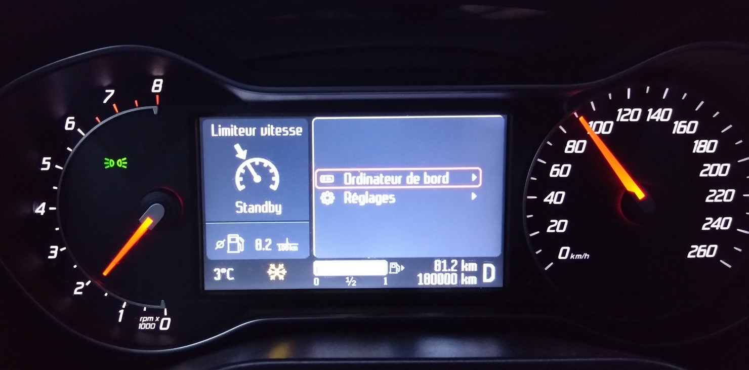

dTect le mer 1 fév 2023 à 16:29
J'ai passé les 181000km avec le gros machin ... ça n'intéresse pas grand monde mais ça permet un suivi si jamais :D ...
J'ai donc fait 26000km en deux ans si je me réfère au post plus haut, ça fait une moyenne plutôt basse de 13000km annuelle sur cette période (je vis sur mon lieu de travail et j'ai réduit les déplacements pro).
Les frais : changement de la crémaillère de direction à cause d'une fuite, changement du bocal de LDR ... je crois que c'est tout et déjà pas mal mais comme il n'est pas réputé pour sa fiabilité, ça va.
Le changement de crémaillère a été étonnant : ça a vraiment changé le feeling avec une direction plus légère, je ne m'y attendais pas.
Je tente une mise en vente, on verra si ça fait peur aux gens ce "gros" moteur essence dans un gros monospace plus du tout à la mode ...
