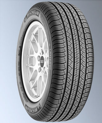

milegas le lun 15 déc 2014 à 20:50
Un pneu M+S:
Ça n'a absolument rien d'un pneu 4 saisons non?
J'ai pu rouler sur un sol neigeux avec ça, je me languissais d'être à la maison!
Certes c'est un pneu de 4X4 mais quand même, c'est une belle fumisterie celle histoire, ce qui est navrant c'est qu'un pays ne se renseigne pas plus que ça pour imposer des choses à ses usagers.
KalleAnka le lun 15 déc 2014 à 20:55
Y a des pneus M+S pour les voitures normales (non 4x4).
sventchik le lun 15 déc 2014 à 20:59
le NANKANG CX-668 en 175/70R14-84 H est un pneu été pour véhicule de tourisme, qui a la génialissime inscription M+S ....
milegas le lun 15 déc 2014 à 21:00
Ouai, grosso modo cette inscription n'a aucun sens en fait!:D
sventchik le lun 15 déc 2014 à 21:01
voilà...... sauf pour phastaz ! :D
KalleAnka le lun 15 déc 2014 à 21:02
Aucun sens, mais y a des gouvernements qui l'imposent... :D
milegas le lun 15 déc 2014 à 21:03
C'est ça le plus ahurissant quand même...
Quelle connerie!:etourdi:

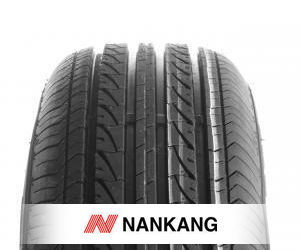

oLi54000 le lun 15 déc 2014 à 21:10
Le Nankang en question
C'est quand même différent d'un pneu été "classique"
KalleAnka le lun 15 déc 2014 à 21:15
Ça m'a surtout l'air d’être de la grosse daube. Je mettrais pas ça sur ma caisse...
caiada le lun 15 déc 2014 à 21:18
Ah ça y est, tu as ouvert les yeux ? :D c'est pas facile c'est ecris tout petit :arg: :arg:
les pneus avec le symbole montage avec le flocon neige ( pneus hiver ou neige si on veut) ce sont des pneus que ont du Sillice entre autre dans leur composition.
chose qu'il y a pas dans les autres type de pneus.
oLi54000 le lun 15 déc 2014 à 21:18
Moi non plus je le mettrai pas, mais manifestement c'est entre le pneu été et le pneu neige, la taille des rainures, surface de contact diminuée, etc, c'est ce qui en fait un m+s
Après, daube ou pas c'est un autre débat.
Y a de la daube en pneus été et en pneus neige aussi après tout, et ils sont pas interdits.
KalleAnka le lun 15 déc 2014 à 21:20
Entre le pneu été et le pneu hiver, pour moi on est dans la catégorie toutes saisons. Apres faut voir la composition de la gomme, la dureté, etc.

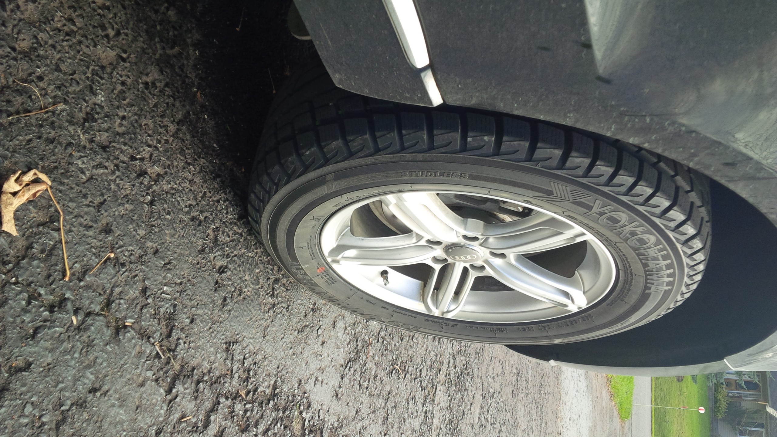

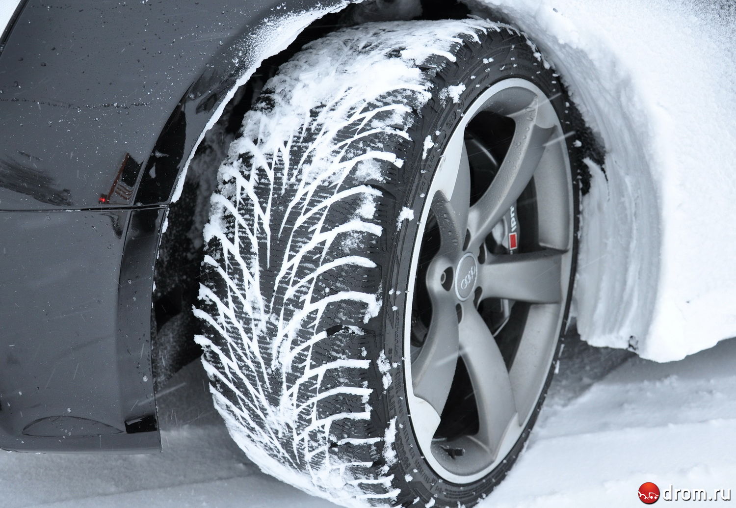

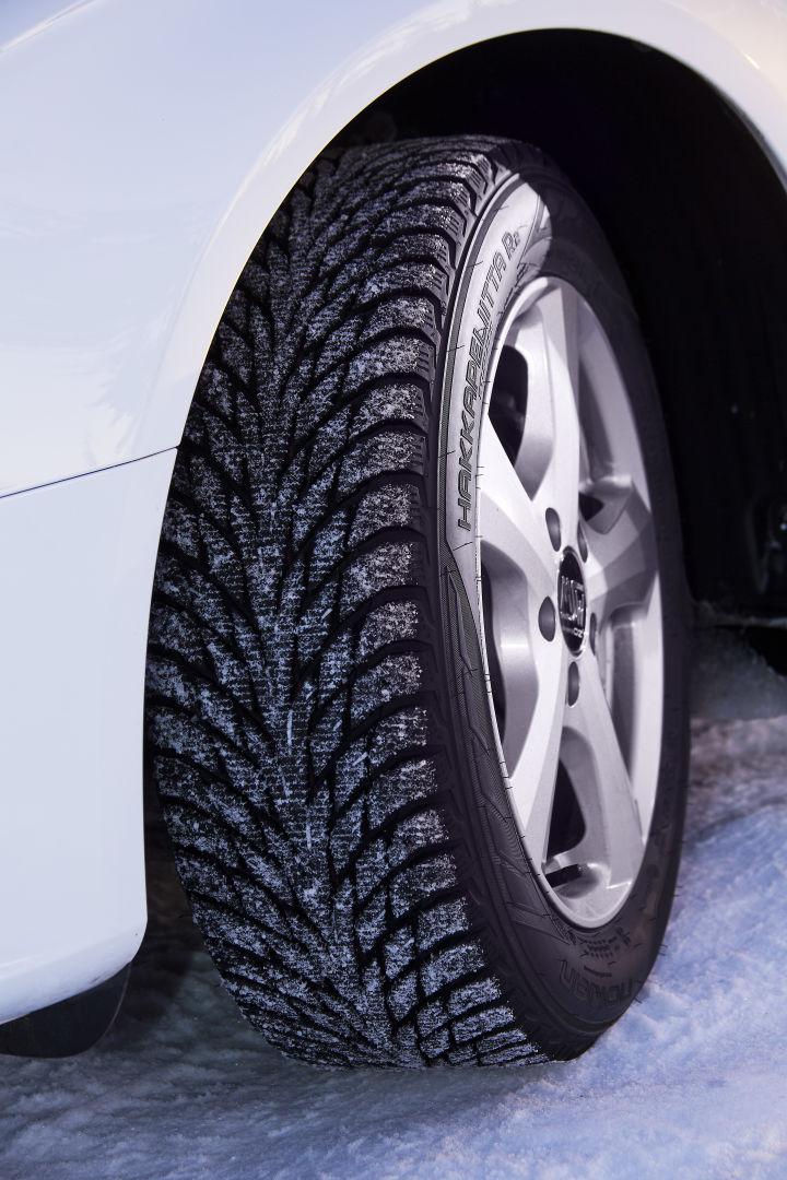

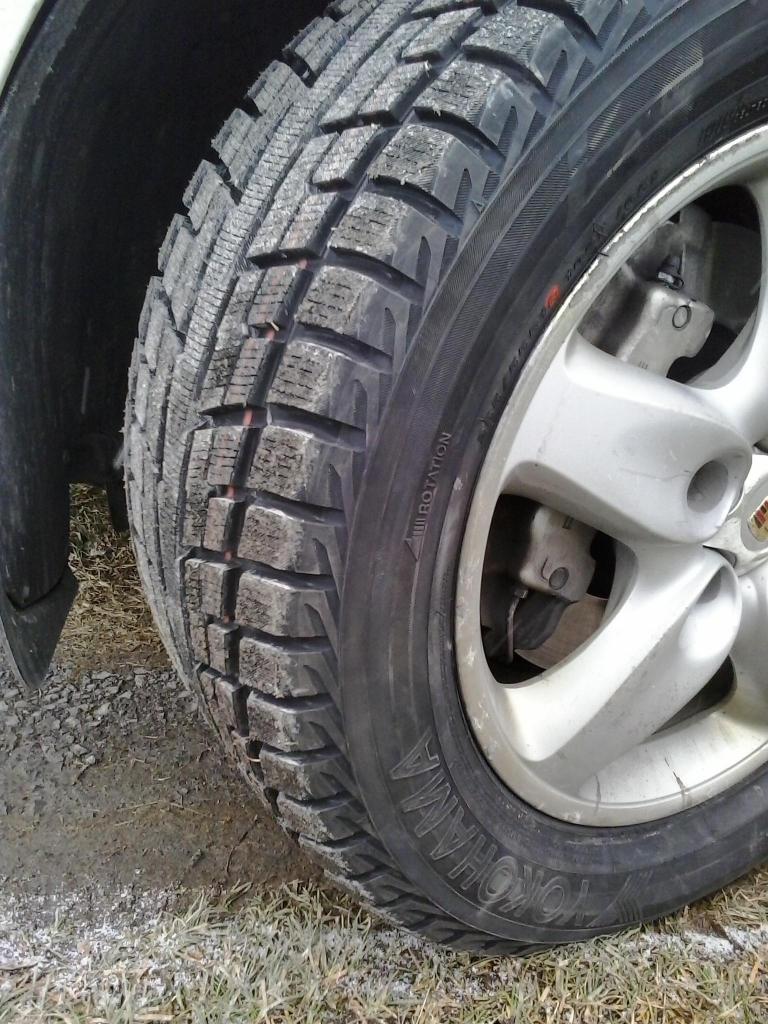

KalleAnka le lun 15 déc 2014 à 21:40
Voila a quoi ressemble un vrai pneu hiver:
sventchik le lun 15 déc 2014 à 21:41
la dernière, c'est un Cayenne ?
KalleAnka le lun 15 déc 2014 à 21:43
Je ne sais pas, la photo n'est pas de moi.
KalleAnka le lun 15 déc 2014 à 21:44
Et je sais pas pourquoi les photos sont a l'envers... Elle sont a l'endroit dans mes images...
phastaz le lun 15 déc 2014 à 21:44
C'est parce que tu postes couché.
666lucyfer666 le lun 15 déc 2014 à 21:46
Pas grave les pneus sont ronds...

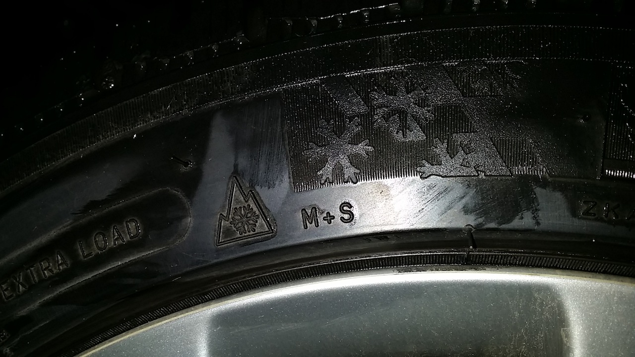

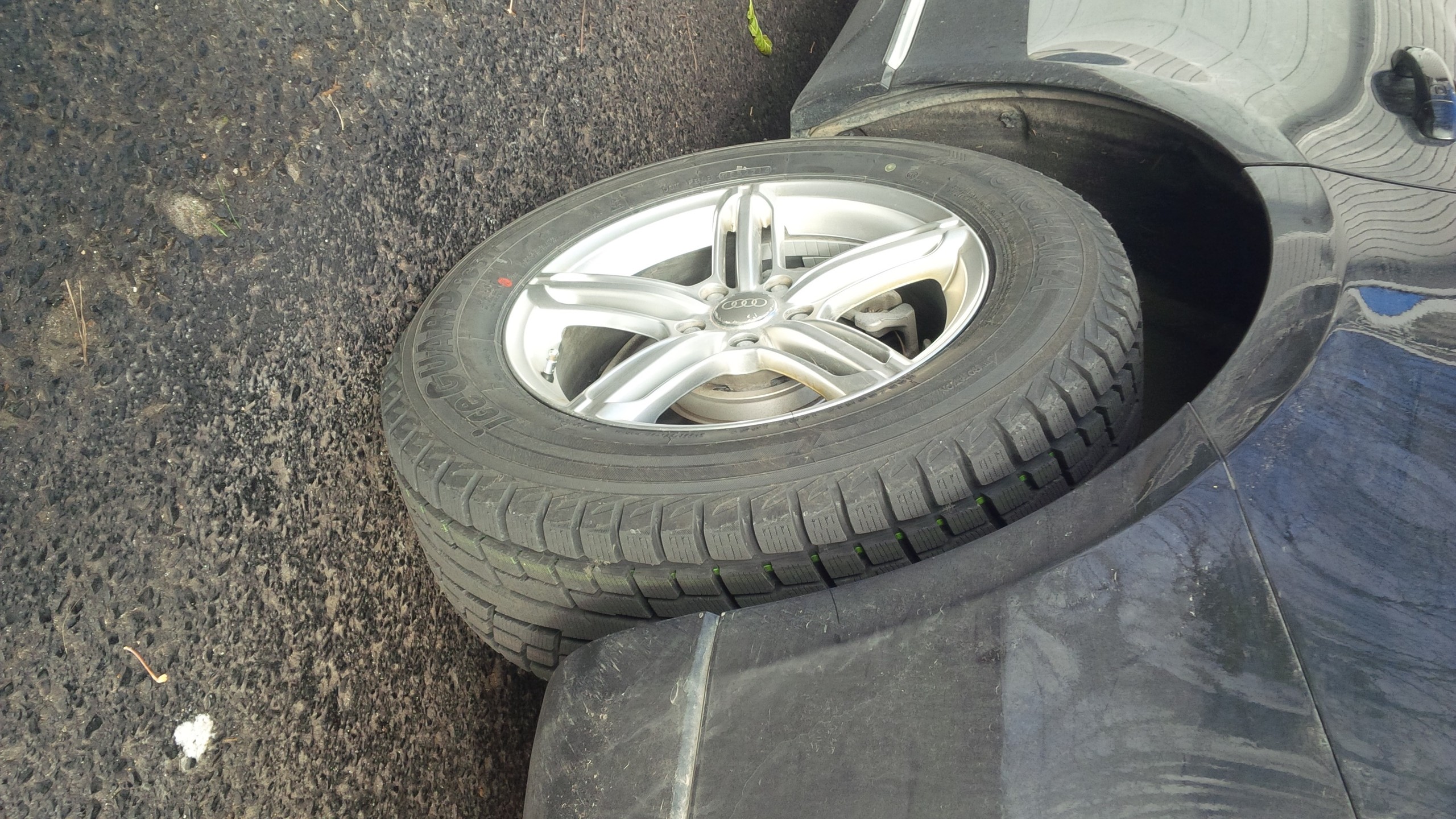

KalleAnka le lun 15 déc 2014 à 21:52
KalleAnka le lun 15 déc 2014 à 21:59
Y a quand même une petite différence avec les NangKang, non ?
