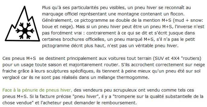

caiada le lun 15 déc 2014 à 17:39
Oli54000 mon assurance ne me paye pas en cas de pepin ou meme en cas de controle de flic si dans le pneus il y a pas de symbole niege :/ M+S ne veut rien dire ici au lux
voici un exemple de ce qu'une assurance risque de te montrer.
oLi54000 le lun 15 déc 2014 à 17:45
La loi Luxembourgeoise est plus exigeante alors. Ce logo est pas obligatoire en allemagne, juste le m+s
Mais comme je disais, il n'existe pas de pneus hiver qui ne soient pas m+s, enfin jamais vu en tout cas. Après, j'ai jamais regardé sur les chinoiseries non plus

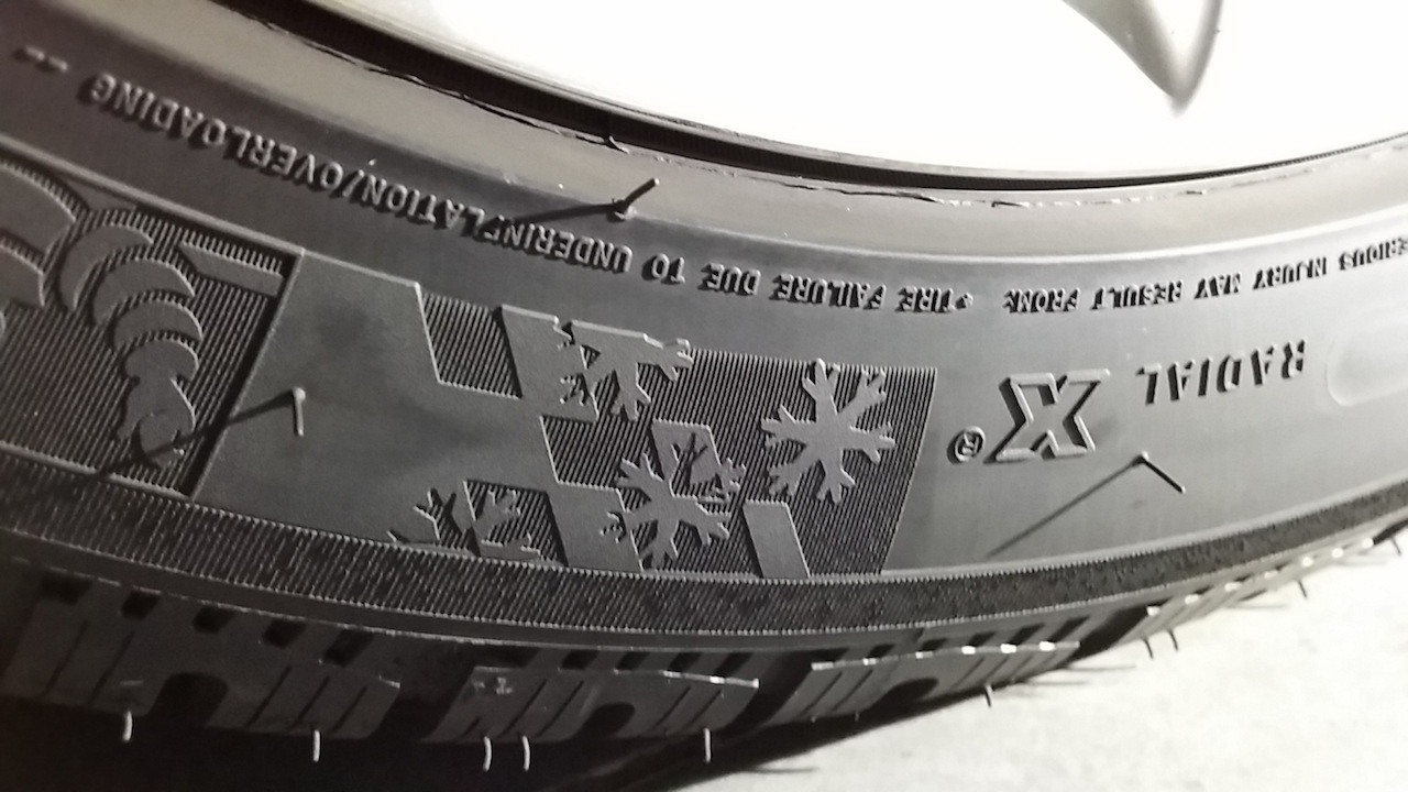

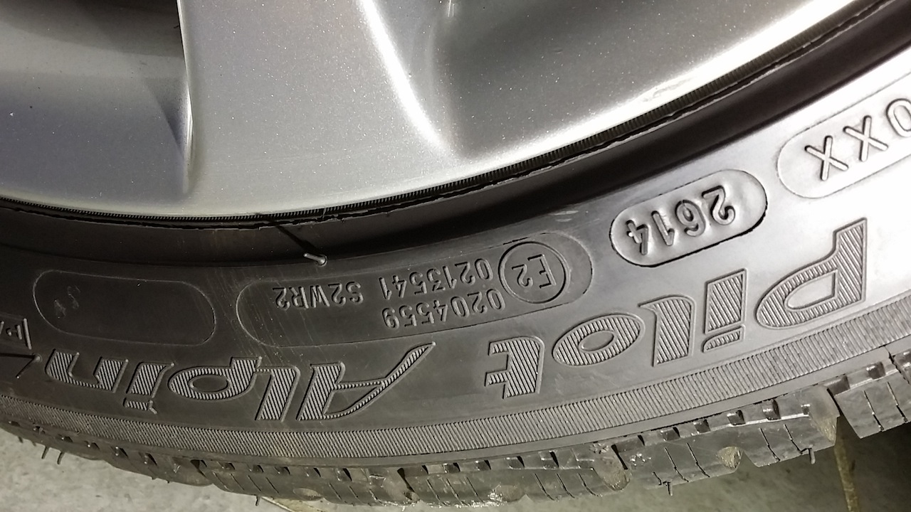

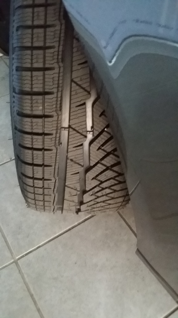

caiada le lun 15 déc 2014 à 18:06
Sur mes michelin alpin il y a le sigle M+S
Regardes sur les tiens c'est sûrement dessus aussi
non il y a rien de M+S
@Oli54000 - tu a des michelin alpin ? tu devrais avoir la même chose que moi je pense
et je n'ai rien d'ecrit - M+S absolument rien. c'est des PA4

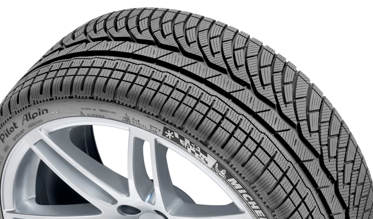

oLi54000 le lun 15 déc 2014 à 18:12
T\'as pas un truc comme ça ?

caiada le lun 15 déc 2014 à 18:17
Oli54000 non
et pourtant j'en ai eut avec de symbole dans mes pneus neige.. mais pas dans les michelin PA4
bizarre :louche:
oLi54000 le lun 15 déc 2014 à 18:23
Bizarre
Même sur amazon ils marquent Michelin Pilot Alpin Pa4 215/45 R18 93V M+S Fsl Sfs Xl Tl E/C/70 - Winterreifen
http://www.amazon.de/gp/aw/d/B00B9BS0EM/ref=redir_mdp_mobile/275-6526082-5629465 (Michelin Pilot Alpin Pa4 215/45 R18 93V M+S Fsl Sfs Xl Tl E/C/70 - Winterreifen:Amazon.de:Auto)
À côté des tailles sinon, en tout petit ?

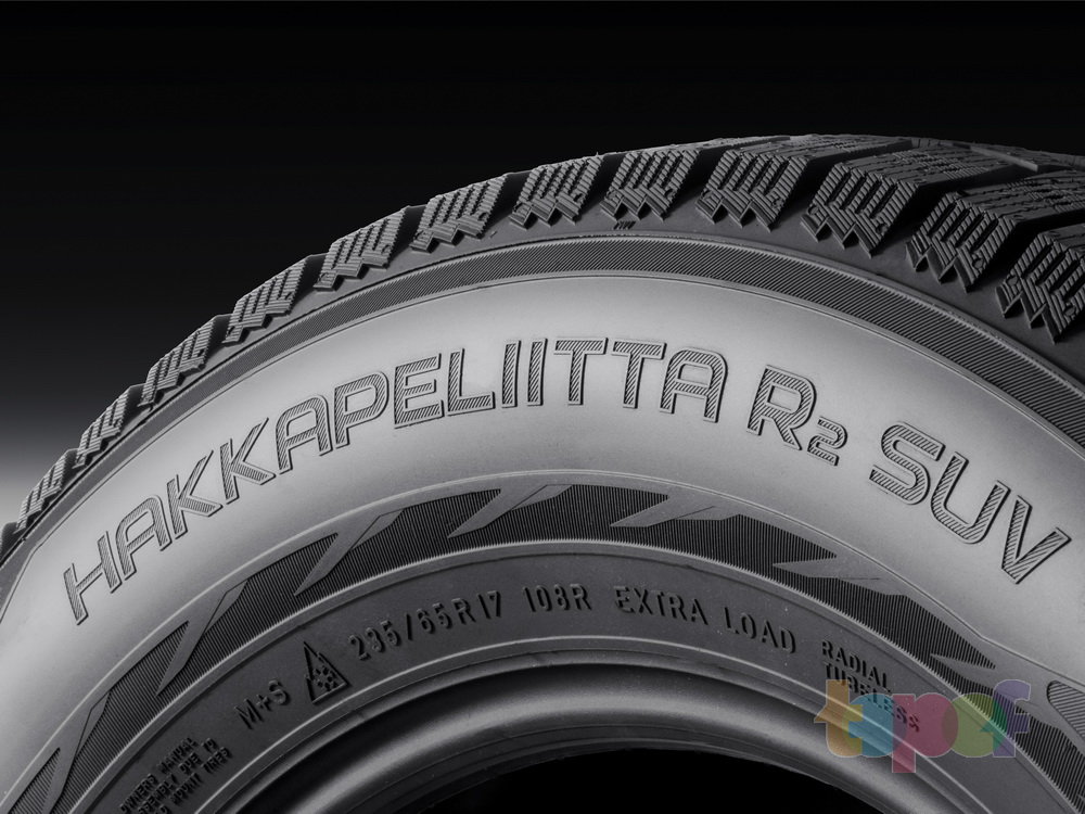

666lucyfer666 le lun 15 déc 2014 à 18:31
Voir cette photo, c'est bien écrit...
