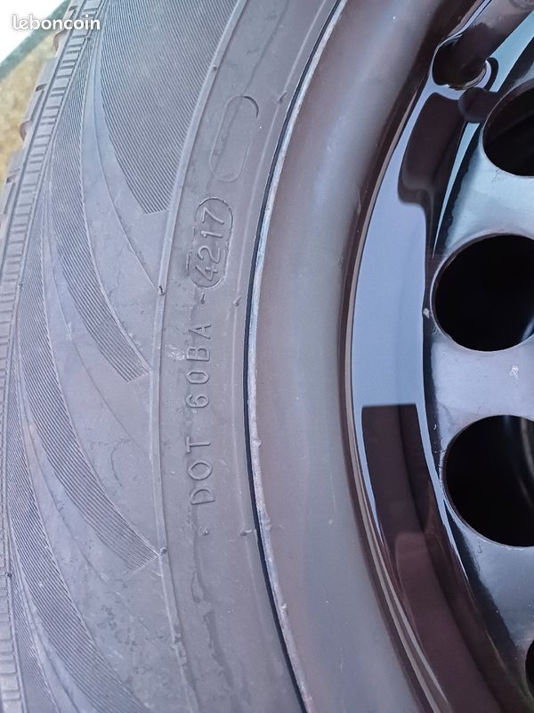

Brewery le sam 27 sept 2025 à 13:17
Ça paraît trop beau pour être vrai.
https://www.leboncoin.fr/ad/equipement_auto/2494086357 (Roues pneus hiver - Équipement auto)
Fred le sam 27 sept 2025 à 13:20
C'est quoi ta voiture ? Année, motorisation
PS : les pneus ont 8 ans.
Brewery le sam 27 sept 2025 à 14:41
8 ans, je comprends mieux le prix maintenant, je passe mon chemin.
Fred le sam 27 sept 2025 à 15:23
Oui, cette photo montre que le pneu a été fabriqué la 42e semaine de 2017.
Essaie les sites :
pneusonline.fr
123pneus.fr
etc..
ils proposent souvent des montes avec jante. Avec de la chance, tu trouveras ton bonheur dans tes prix. Je pense qu'entre 700 et 800 Eur selon le choix des pneus tu arriveras à trouver ton bonheur. C'est certes plus cher que les pneus simples, mais si tu habites un région qui imposte les pneus hivers, tu t'y retrouveras après 2 ou 3 hivers.
maybachfan67 le sam 27 sept 2025 à 19:54
On lit souvent que les pneus devraient être remplacés après 5-6 ans car la gomme durçit, et tout cas j'ai aussi déjà lu après 10 ans maxi...
Bref c'est moche à dire mais ses pneus là de 2017... il devrait presque être interdit de les revendre!
8 ans et moins de 500km? Avec du "bol" (enfin pas de bol quoi) ils ont été mal stockés.
Et je doute que ça parte à 300€ vu où il habite, les vieilles caisses qui auraient ces dimensions je pense que les gens mettent plutôt des 4 saisons.
S'ils mettent des hivers ils seront surement au courant du DOT et j'en reviens à il aura du mal à les vendre.
