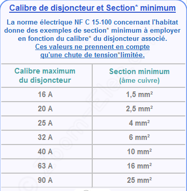

Guidb le mer 14 déc 2022 à 17:18
Il parlent pourtant des 32A en habitation en 6mm2...
https://fr.electrical-installation.org/frwiki/Norme_NF_C_15-100_:_section_des_conducteurs_et_calibre_des_protections (?)
Une prise 16A maxi, elle est toujours en 2.5mm2
"Quelle puissance par mm2 ?
2,5 mm² jusqu'à 3 680 W (pour 16A) ; 4 mm² jusqu'à 5 750 W (pour 25A) ; 6 mm² jusqu'à 7 360 W (pour 32A) ; 10 mm² jusqu'à 9 200 W (pour 40A);"

Vous savez pour les sections?
freemen le mer 14 déc 2022 à 20:26
Voilà ce que j'ai.
Avec ce CRO Morec en 10/16A.
freemen le mer 14 déc 2022 à 20:32
@Guidb
16A : 2,5mm2
32A: 6mm2

@Guidb je maintiens 32A pour charge de voiture, c'est bien 10mm2 , le 6mm2 ne supporte pas 32A aussi longtemps. J'ai fait l'erreur, je suis en 6mm2, je t'assure que ça chauffe au delà de la tranquillité d'esprit au bout d'un certain temps, je bride à 25A tant que je prends pas le temps de repasser un câble 10mm2.
La norme IRVE spécifie bien du 10mm2 pour une charge 32A
https://www.carplug.com/comment-installer-une-borne-de-recharge-voiture-electrique#:~:text=Section%20des%20c%C3%A2bles%20de%20raccordement,c%C3%A2ble%3A%20section%20de%20c%C3%A2ble%2010mm%C2%B2 (Installation borne de recharge Wallbox & prise electrique voiture - Carplug)
freemen le mer 14 déc 2022 à 21:49
@fabala-x
Pas faux.
Perso, je suis en 16A et j'ai mis du 6mm2...surtout pour garder la même section dans mon tableau et vu qu'il me restait du cable, c'est du 6 entre le tableau secondaire et la prise.
Il faudrait que je regarde ce qui est indiqué sur le sable du CRO, je sais que sur celui fourni avec la voiture la section est noté dessus.
Guidb le jeu 15 déc 2022 à 04:06
Merci.
Effectivement c'est ce que je me disais, en 6mm2 si on tire 7kw on flirte avec la limite.
Mais effectivement brider a 25 peut être la solution.
