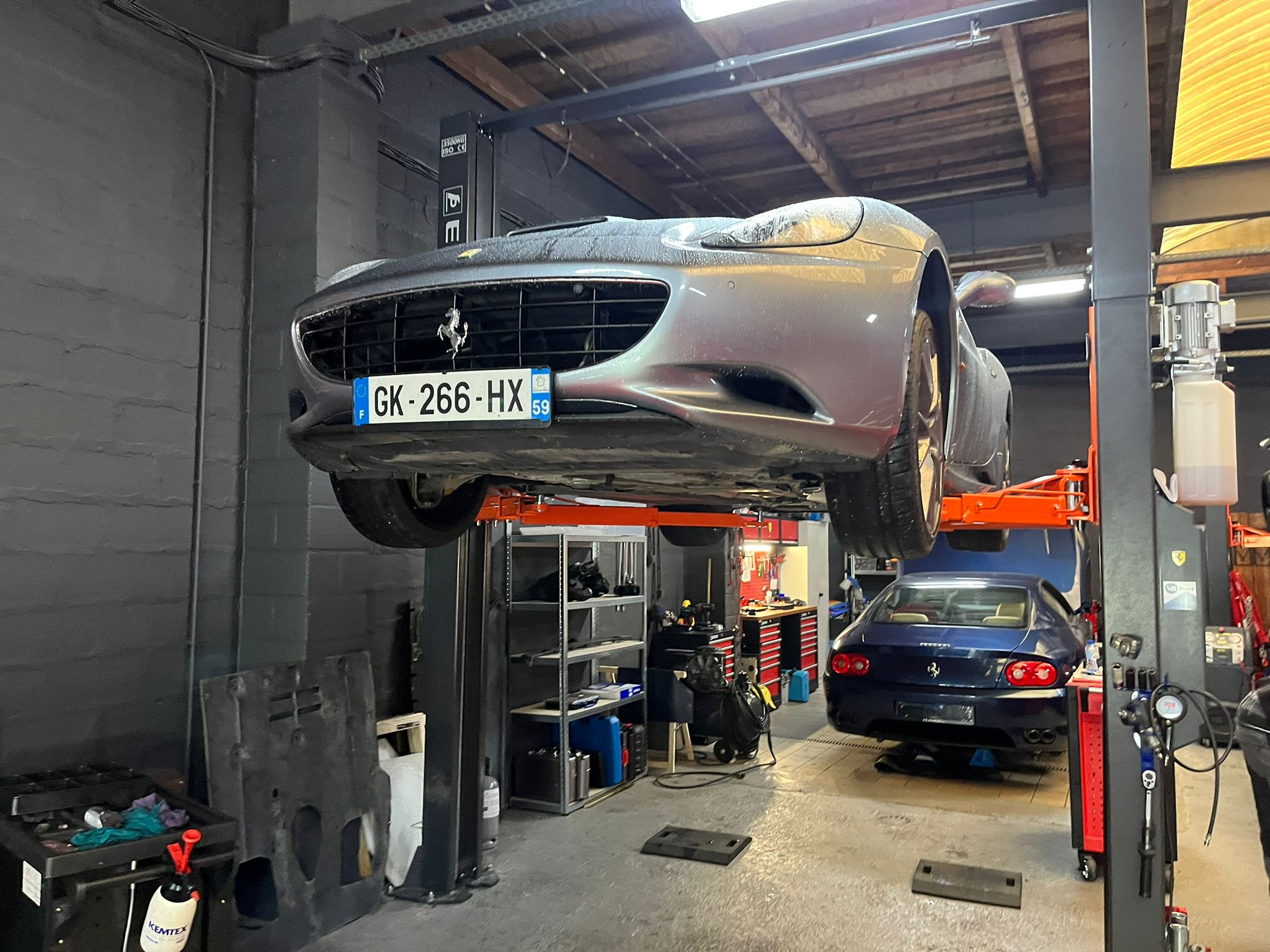

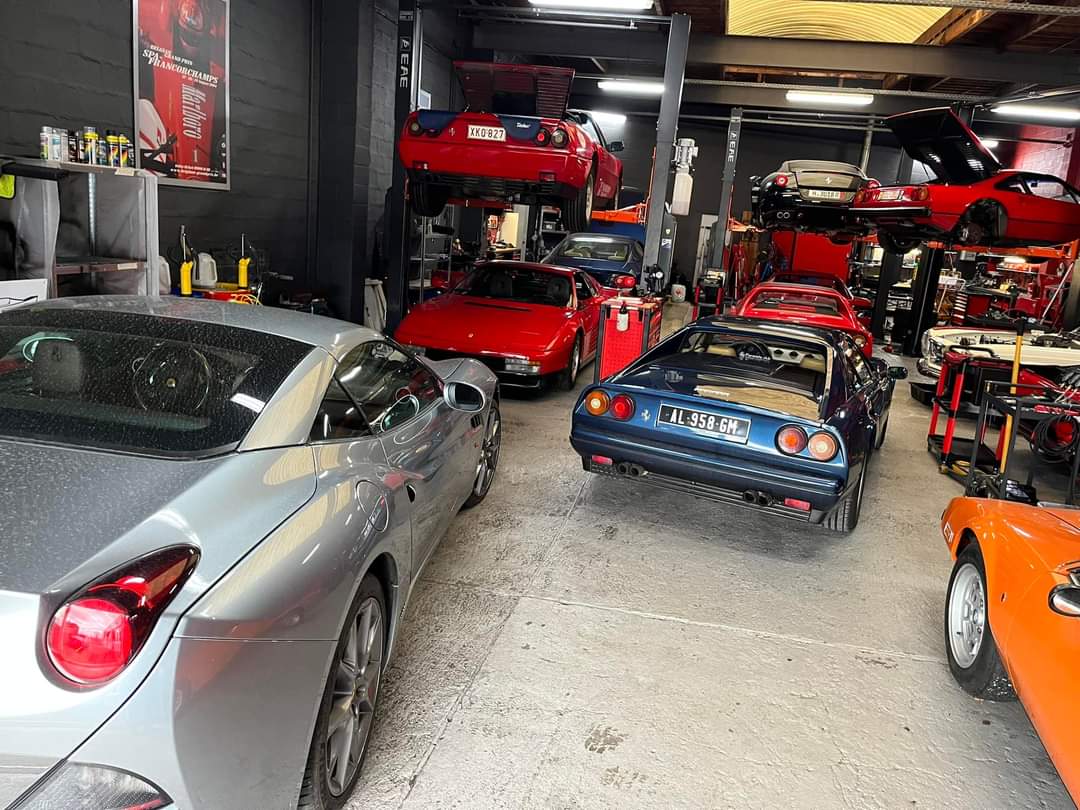

En février je trouve le spécialiste Ferrari sur liège et également le moyen d'acheminer le véhicule.
Rdv le 19 février pour l'enlèvement...

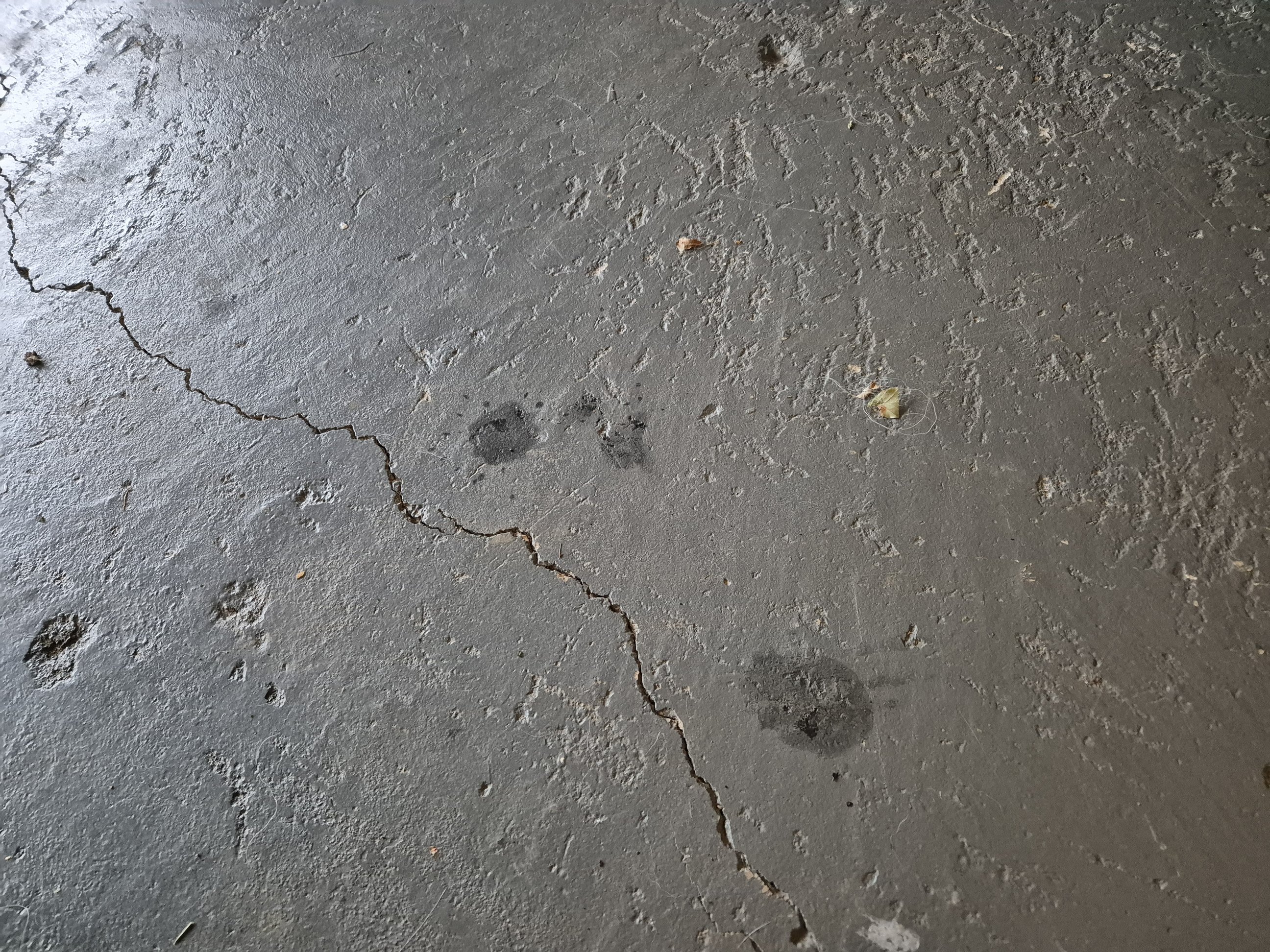

En sortant la voiture du garage, je constate deux tâches qui semble être de la graisse fondue. Les tâches se situent au niveau de la boite/transmission... Ça sent pas bon...
La calif part donc sur plateau direction Liège.
Le programme est le suivant:
Révision complète
Diagnostic du grondement
Remplacement de la batterie
Diagnostic du problème de toit.

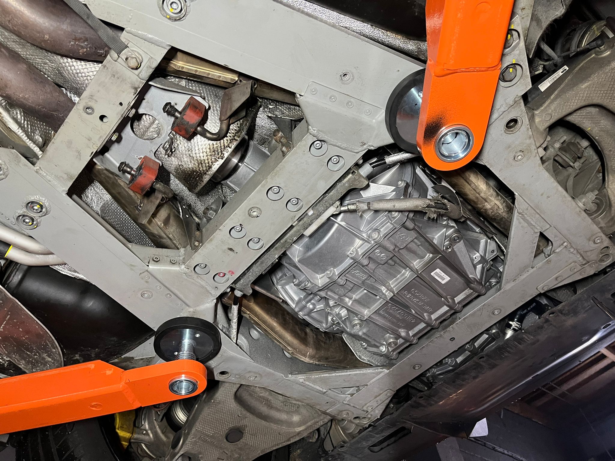

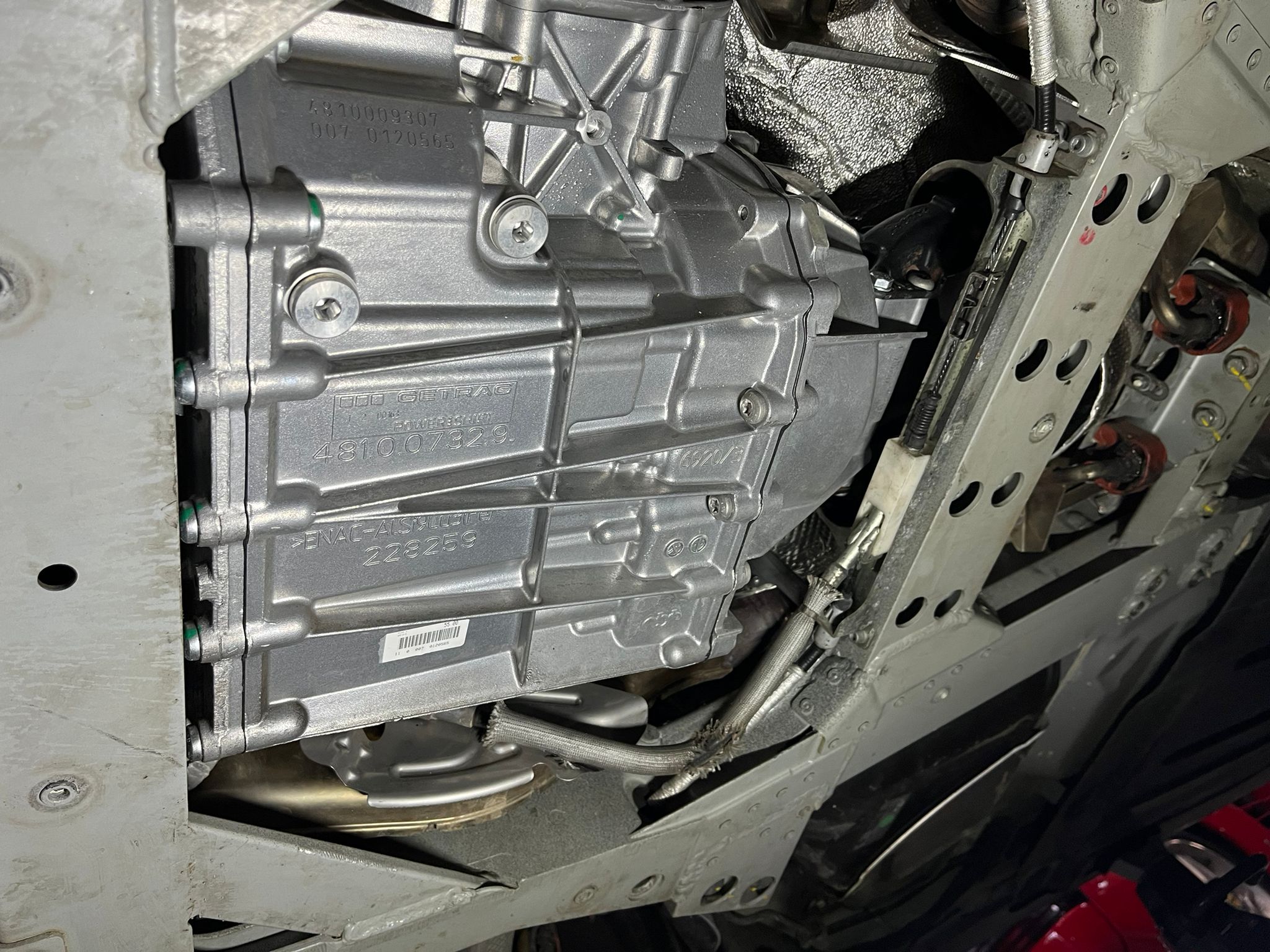

Des le lendemain, j'ai très vite des news.
L'inspection visuelle ne révèle pas de fuites boîtes ou autres... l'auto est parfaitement saine en dessous... l'origine la plus plausible est de la graisse fondue mise en place lors de la remonté des échappements suite au changement de boîte (6000km avant).
Il m'explique clairement qu'il n'a aucune inquiétude la dessus.
Par contre... la vérification des roulements de roues ne donne pas d'indication claire, il suspecte un roulement de boîte, pas de certitude franche... les faisceaux ont orienté le diag dans ce sens...
Comme c'est un ancien de Ferrari Bruxelles, il m'explique qu'il va voir avec eux pour comprendre...

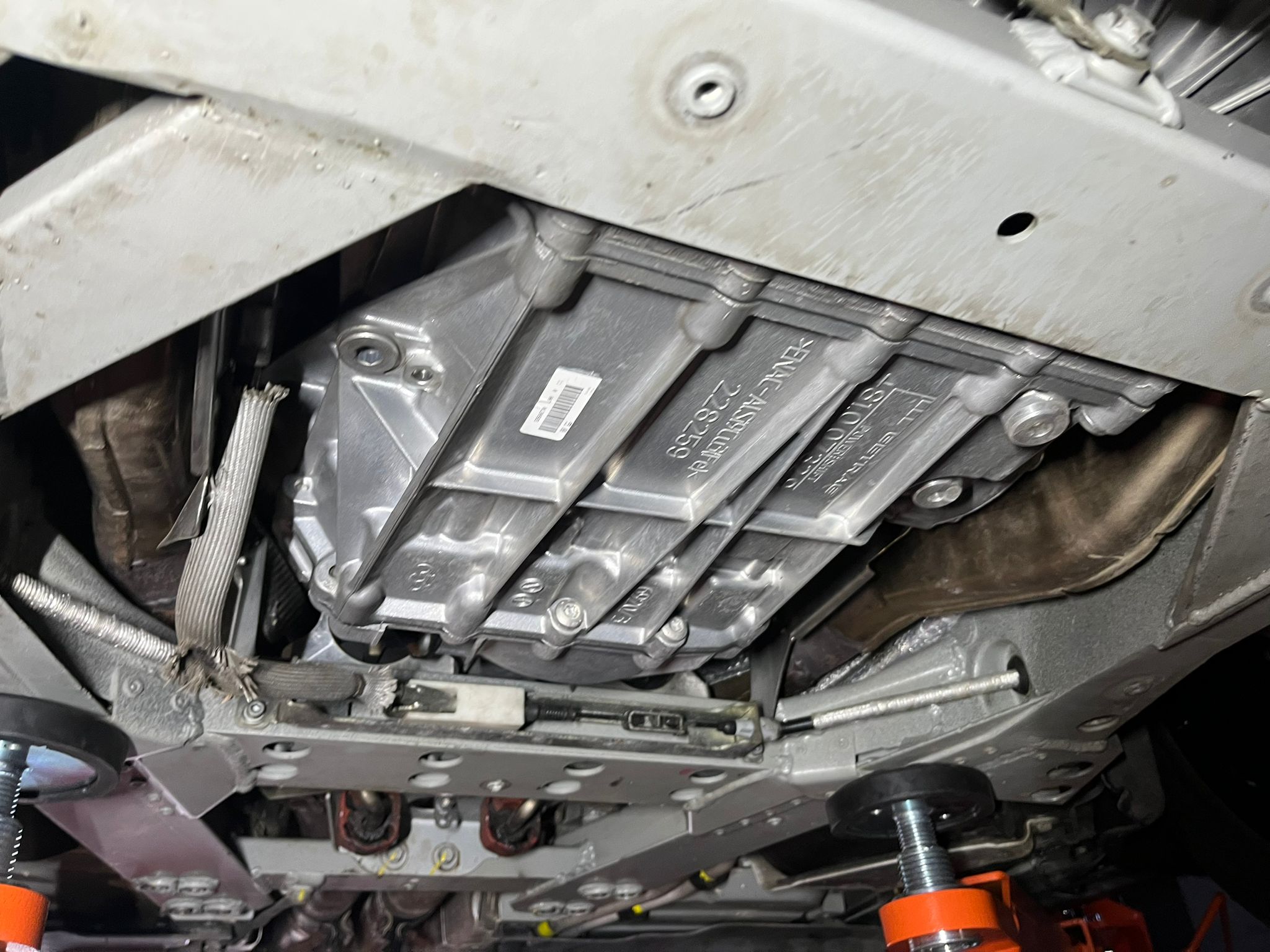

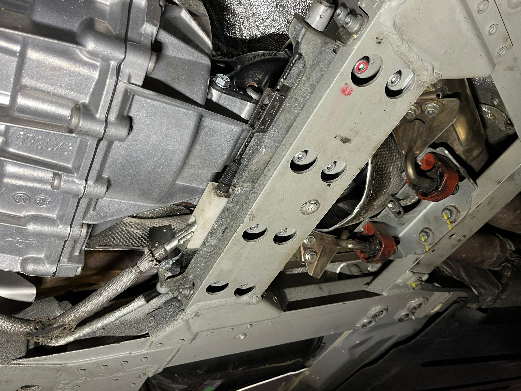

3 jours plus tard, de retour de chez Ferrari, il m'explique que de leur côté ils ne croient une seconde pour le problème de boîte... il l'invite à faire un essai routier plus poussé en faisant des transferts de charges droite gauche afin d'identifier si le problème se soulage ou pas lors de la manœuvre...
Il fait le test, il m'explique qu'il revient sur le diag initial à savoir un roulement arr droit HS...
Parfait le diag est posé !
Il m'explique par la suite que Ferrari interdit de démontage du roulement car le moyeu est en alu, il faut procéder au remplacement du moyeu complet 1700 balles pièces... j'ai presque envie de lui dire merci car j'avais potentiellement une boîte sur les bras 5 min avant.

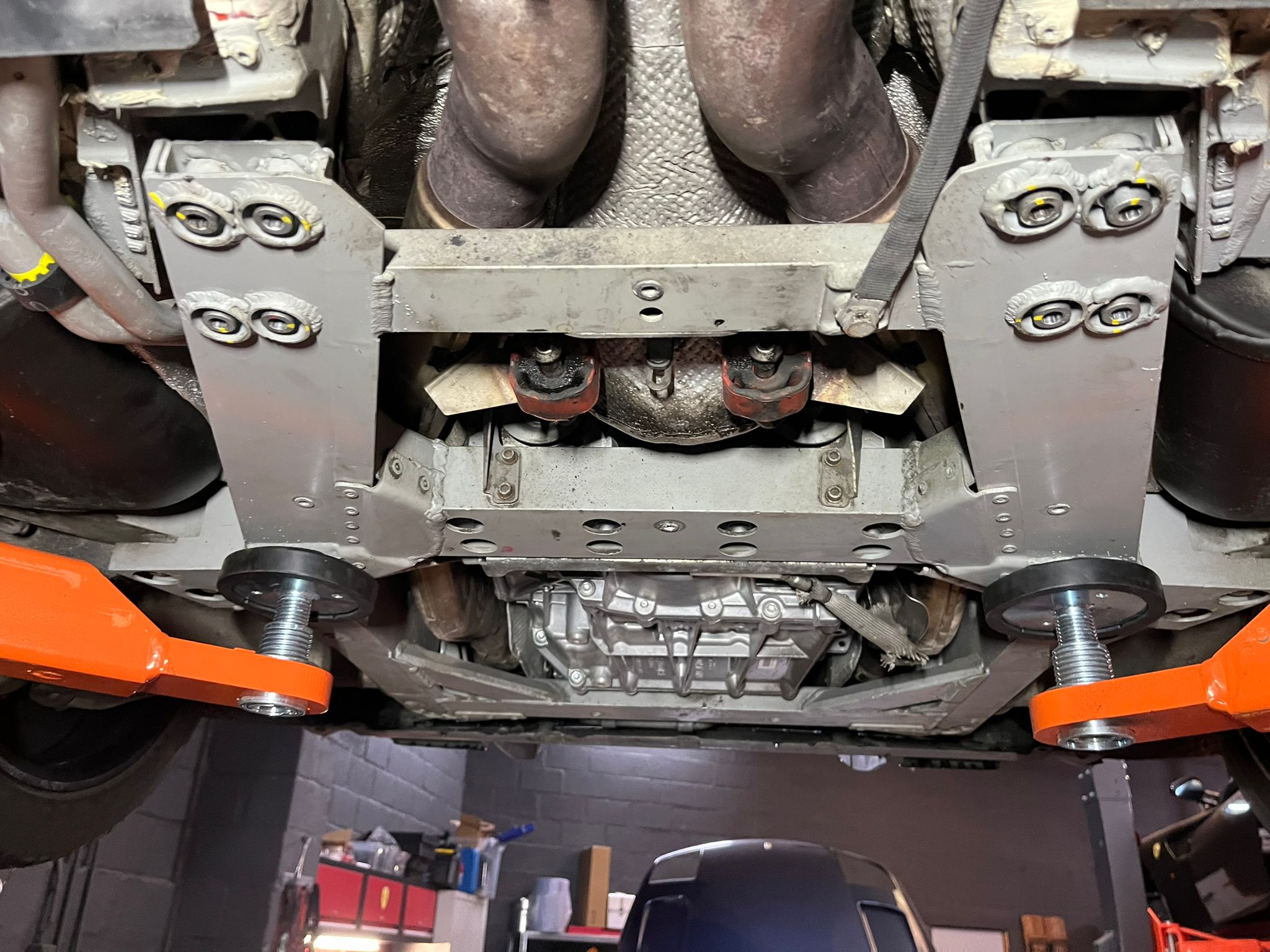

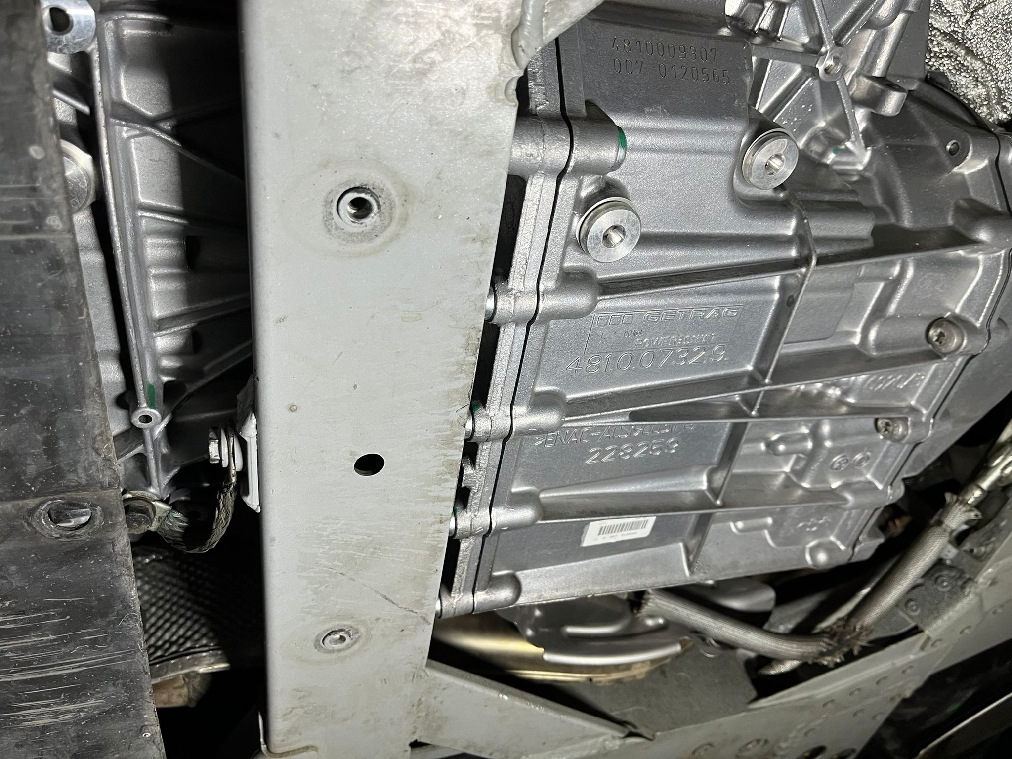

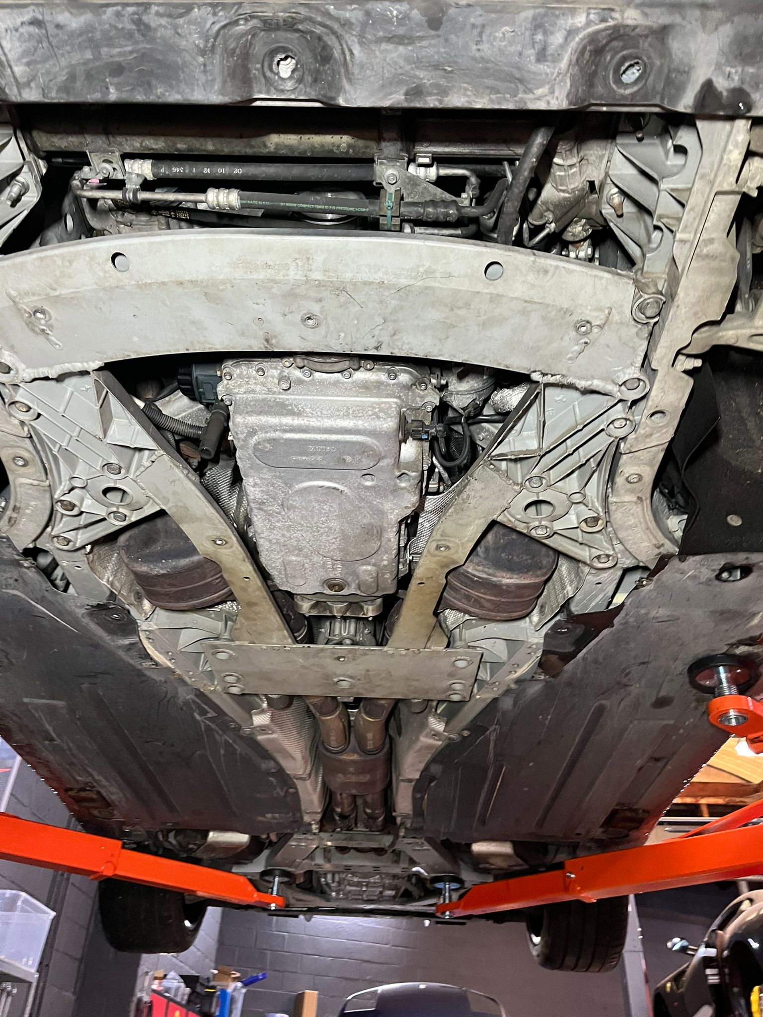

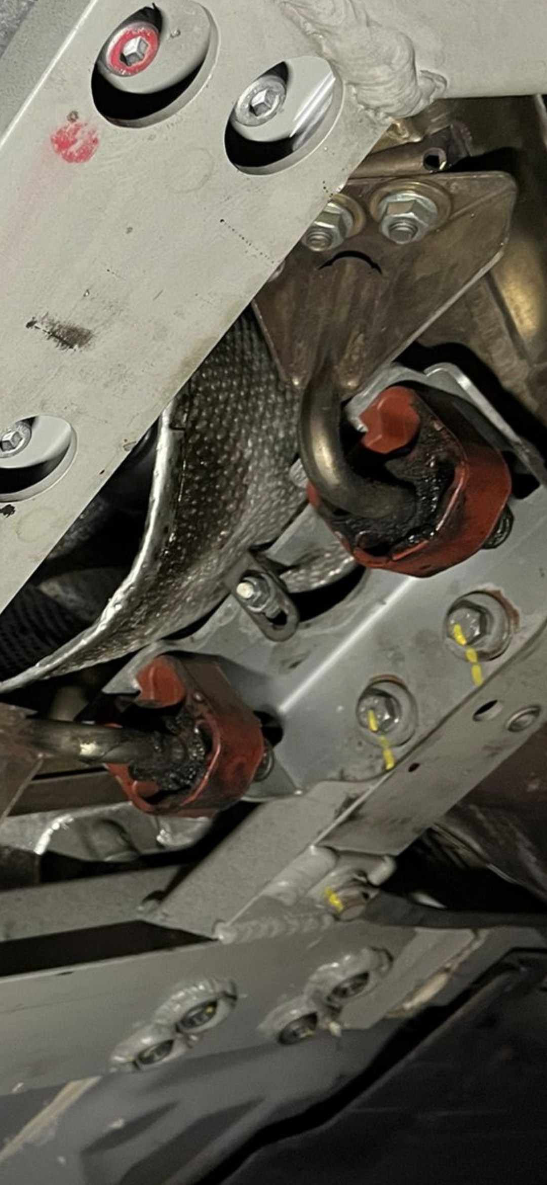

Il en profite pour me renvoyer une série de photos du dessous...

Douda5 le sam 30 mars 2024 à 19:04
En effet ça a l'air ultra propre dessous :good:

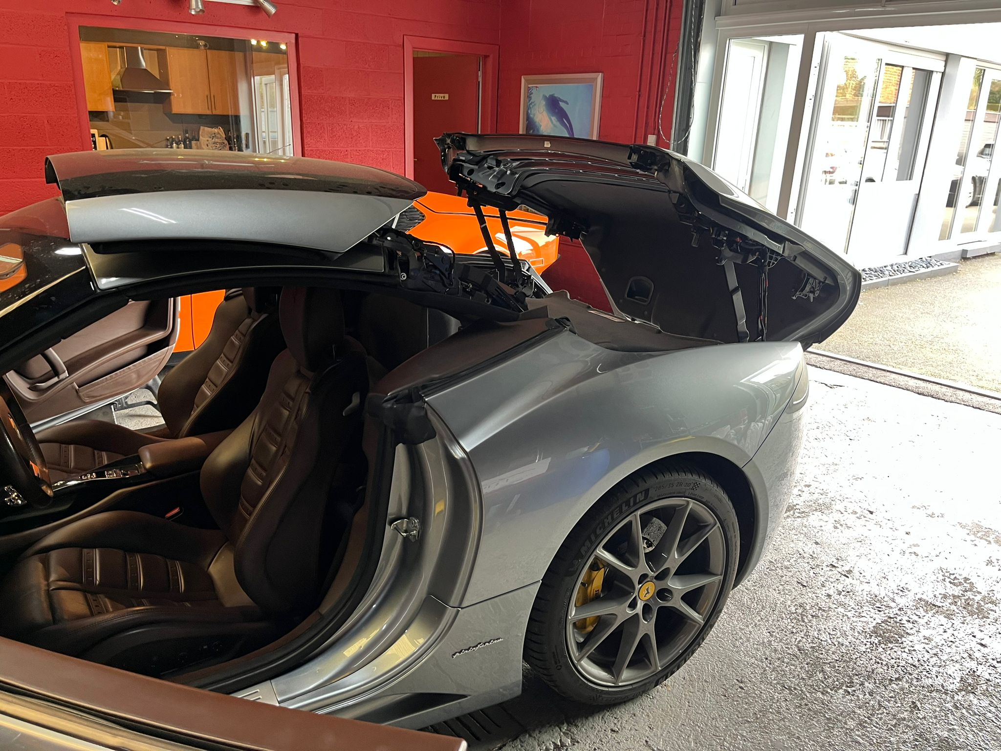

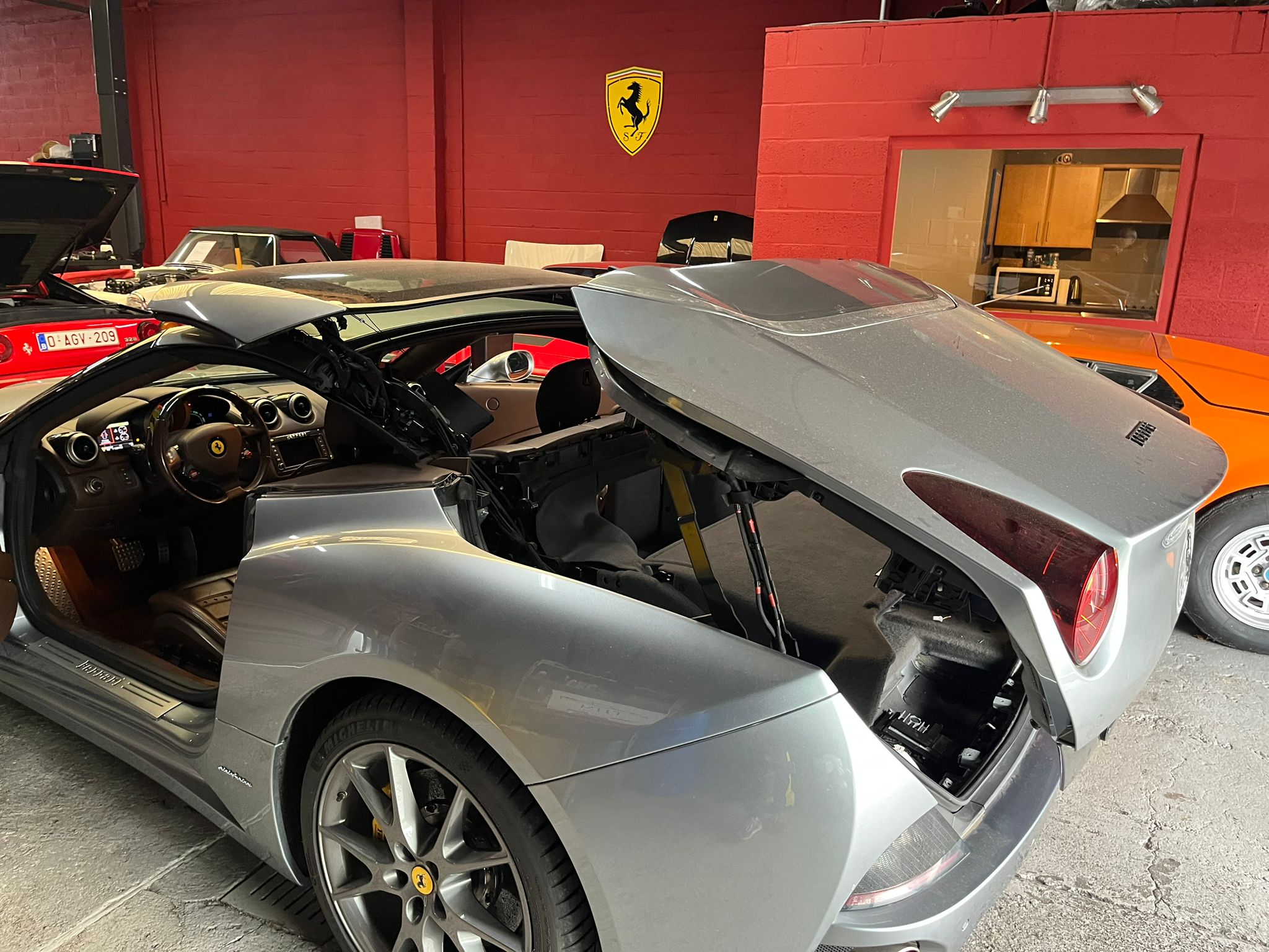

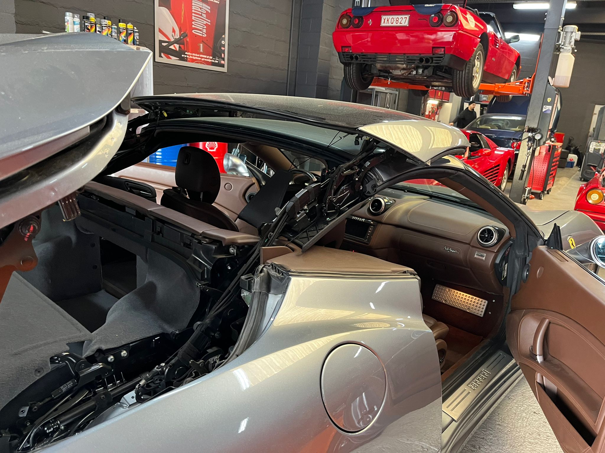

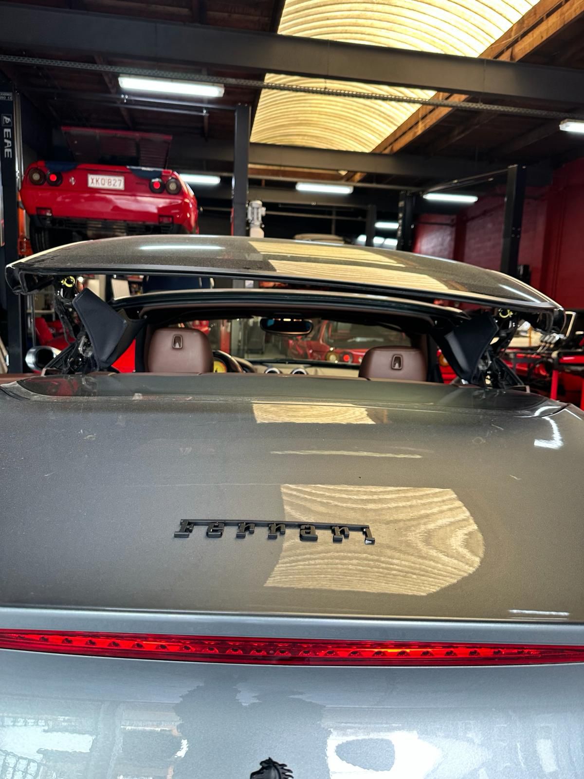

3. Le toit...
En attendant la pièce, je lui demande de travailler sur le toit...
J'étais resté sur l'idée que la décharge de la batterie avait foutue la merde sur les séquences... qu'un reset capteur ou remplacement d'un fin de course devrait solutionner le problème...
Il me renvoie un message en disant que le toit bloquait, après diag il a débloqué une pièce en plastique, la manœuvre se faisait mnt normalement mais cela manquait de fluidité.
Il a aussi retrouvé des bouts de plastiques cassés... Le problème se situe sur la partie droite du toit.
Il trouve finalement l'origine, un guide en plastique qui s'est foutu de travers, la pièce coûte 60 balles !
Pas de problème hydraulique ou capteurs... enfin une bonne nouvelle !
