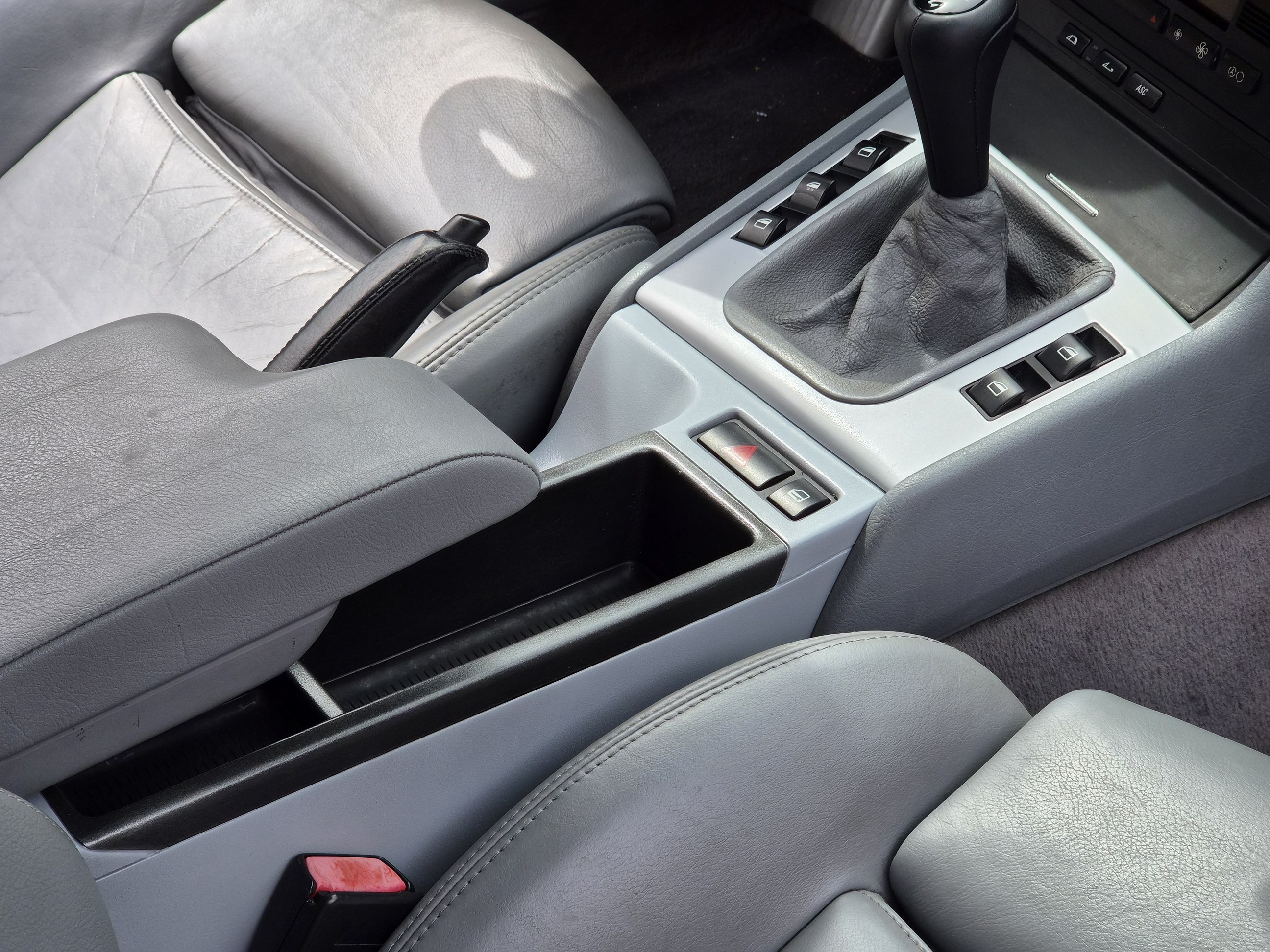

Je demonte l'ensemble de la console centrale. On va faire du propre a pas cher je crois

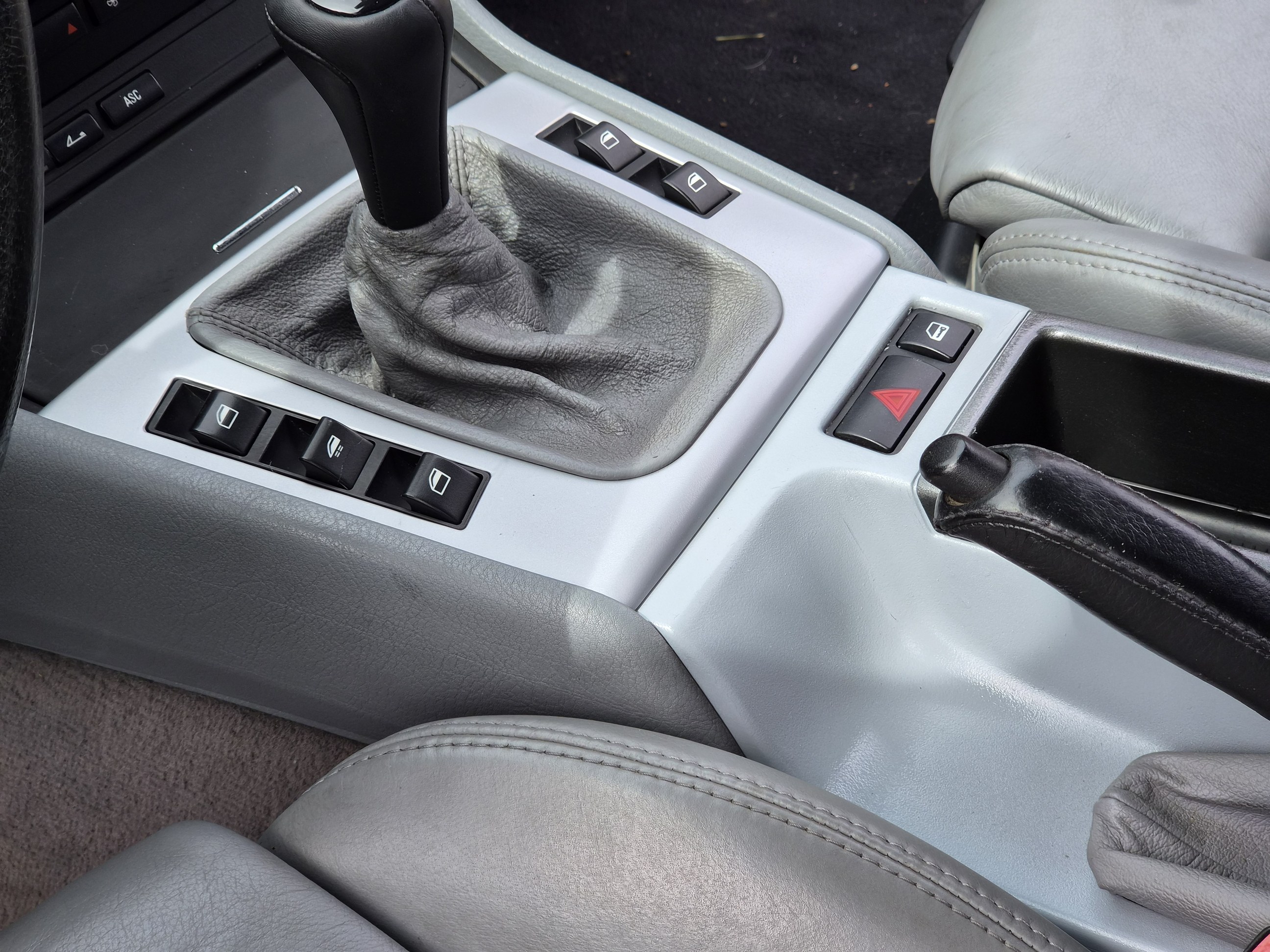

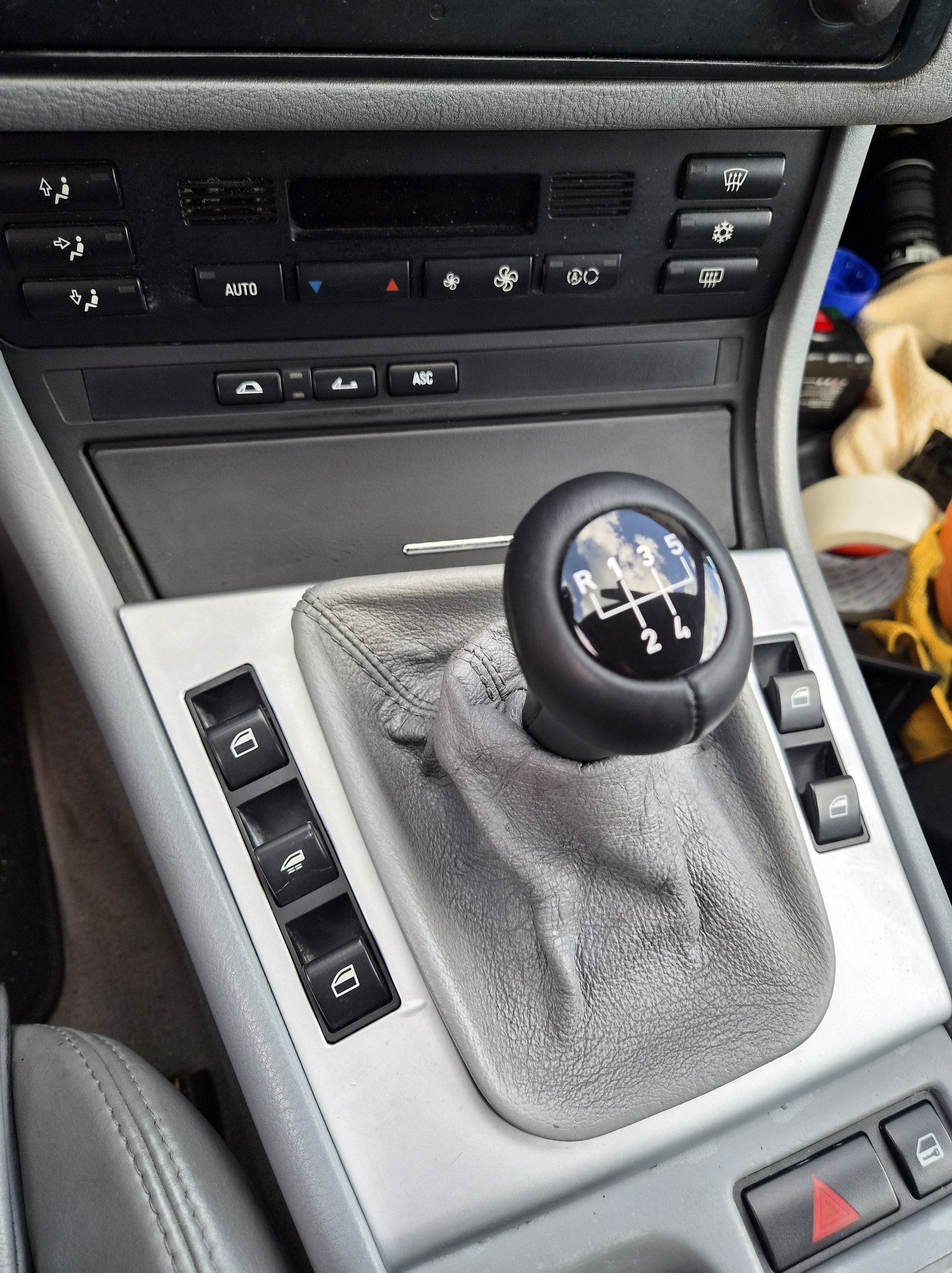

Pour ce soir j'en suis là.
J'ai testé a droite a gauche pour corriger les défauts.
Demain je commande peinture plastique et produit teinte du cuir.
Je devrais bien sauver avec un peu de temps.
A suivre 😀

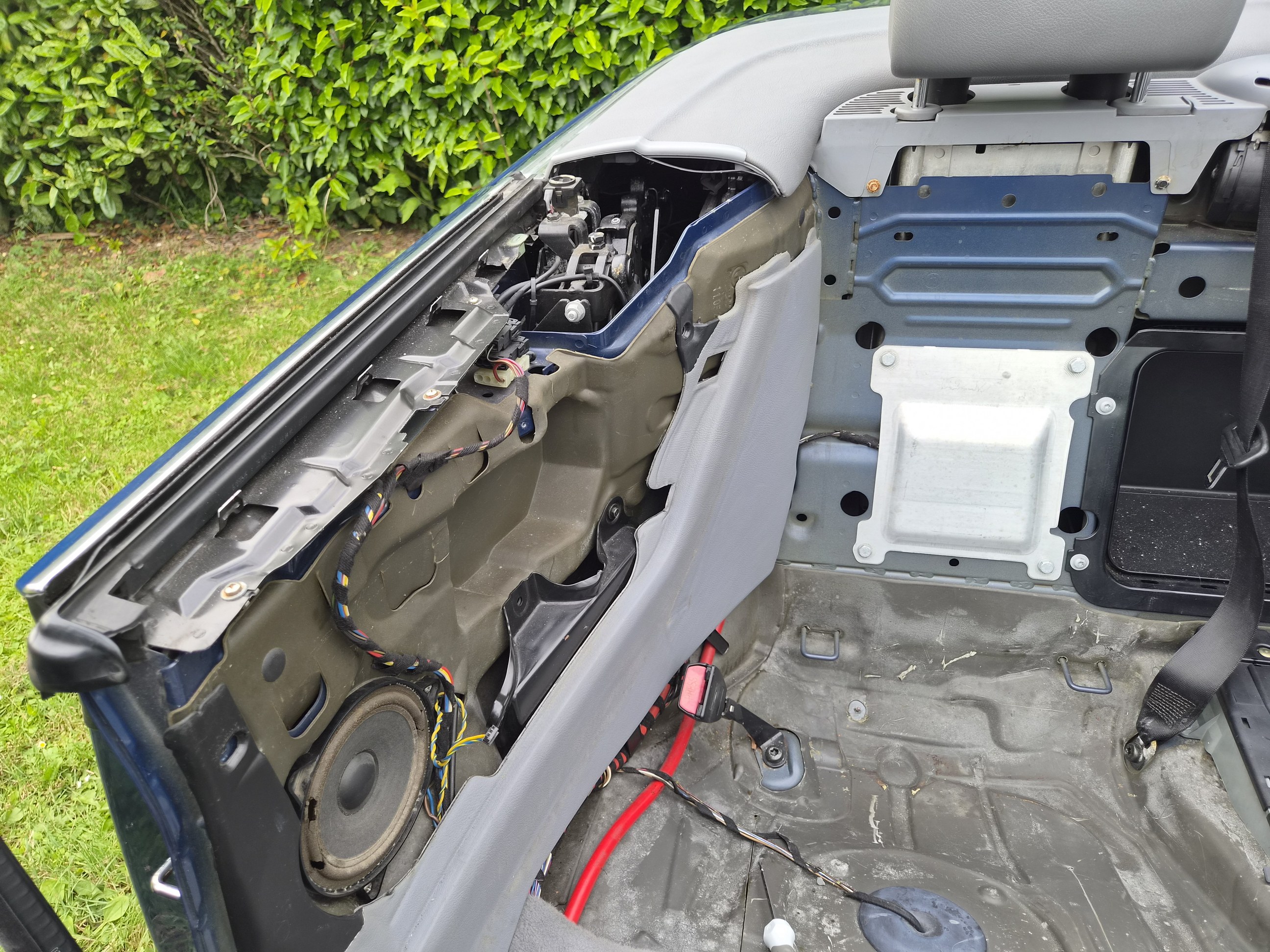

seb62100 le sam 16 mai à 16:20

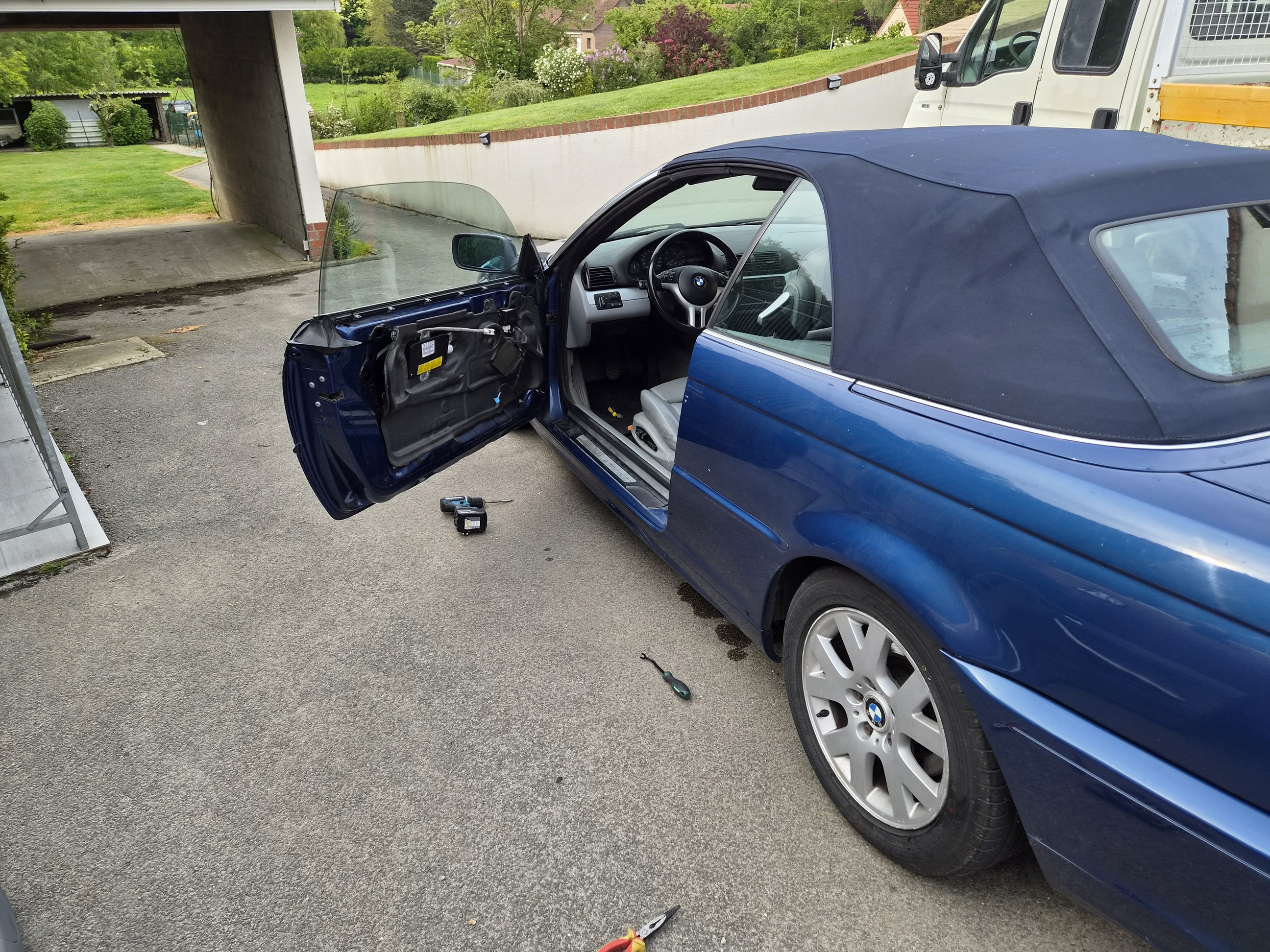

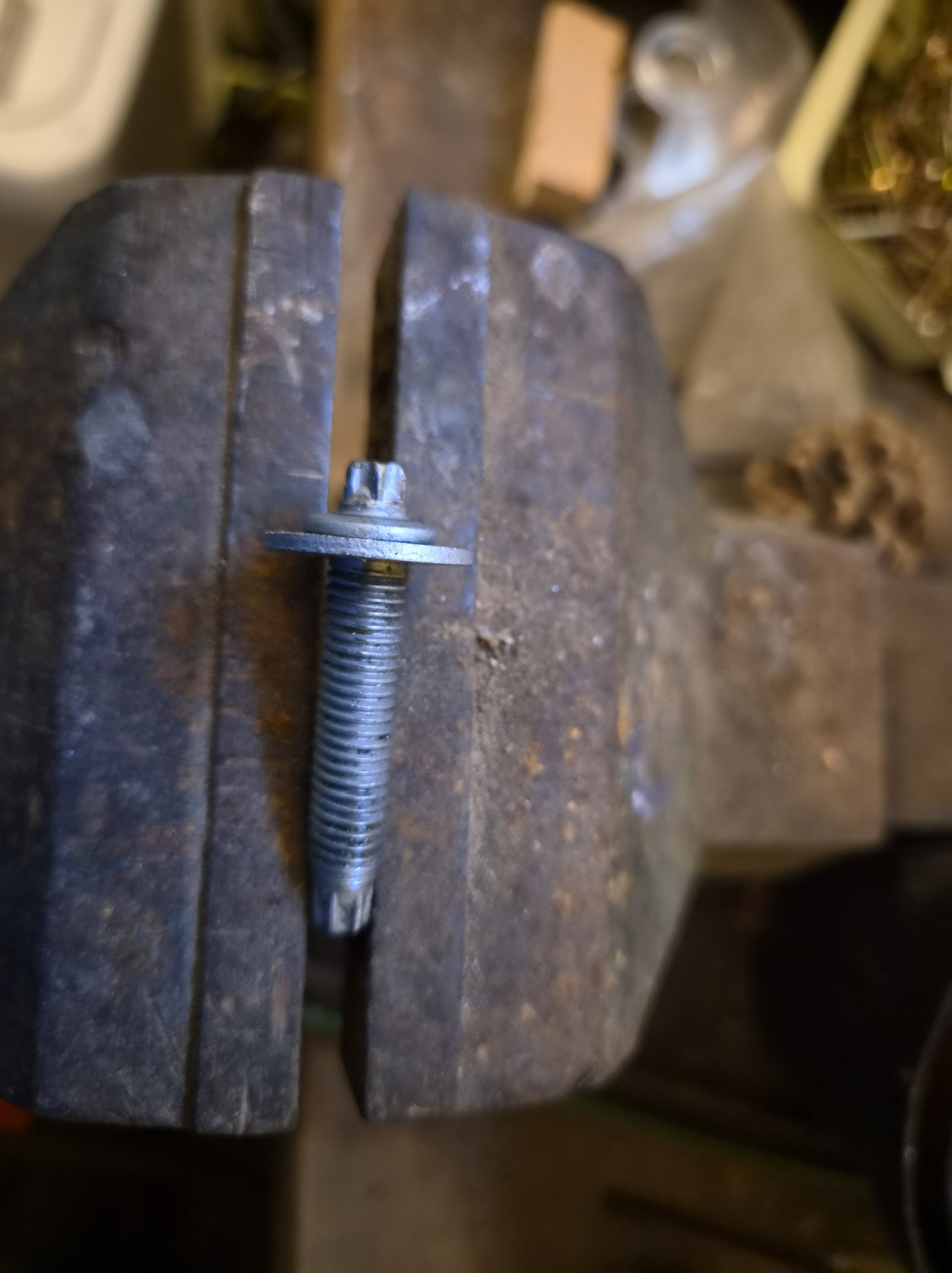

Bon hier soir impossible de fermer la portière, la vitre complètement décalé.
En accompagnant la fermeture, j'ai réussi a verrouiller.
Ce matin je démonter le panneau, l'isolant, une vis du système lève vitre est collé a l'isolant, problème identifié.
Je passe 20min a essayer d'engager la vis, le filet a l'air foiré.
Elle est vraiment foiré et en regardant des vidéos je me rend compte que c'est un pas a gauche.
J'ai passé la matinée la dessus, il faut maintenant que je trouve cette vis au détail...
Mon bof me dit j'ai payé 300 balles chez bm lan dernier pour le réglage... en faite la vis avait être montée a l'envers... donc forcément ca n'a pas tenu.
thamomo007 le sam 16 mai à 16:52
un classique oui.
La vis existe chez bmw normalement, mais si foirée, le mécanisme l'est aussi.

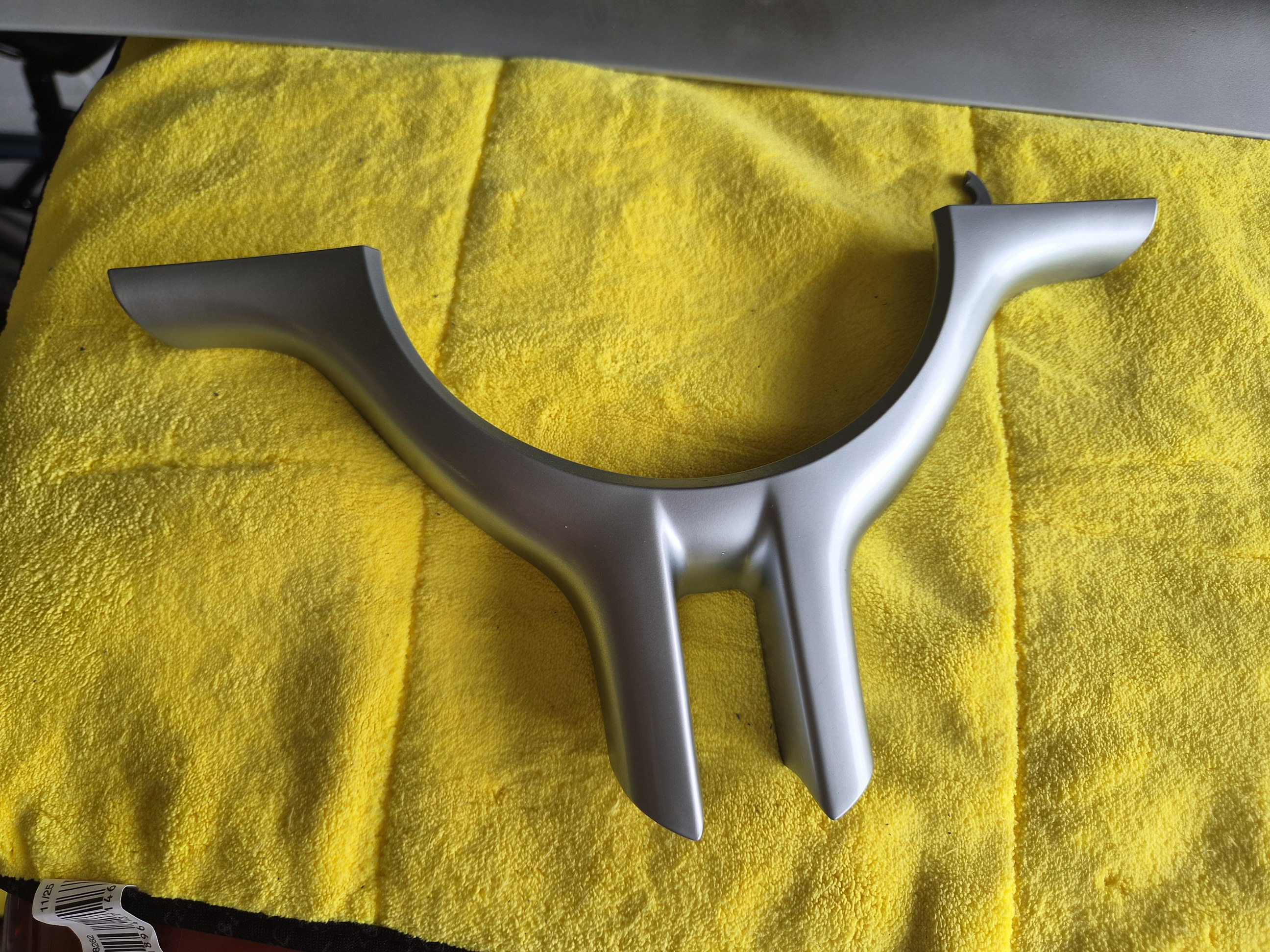

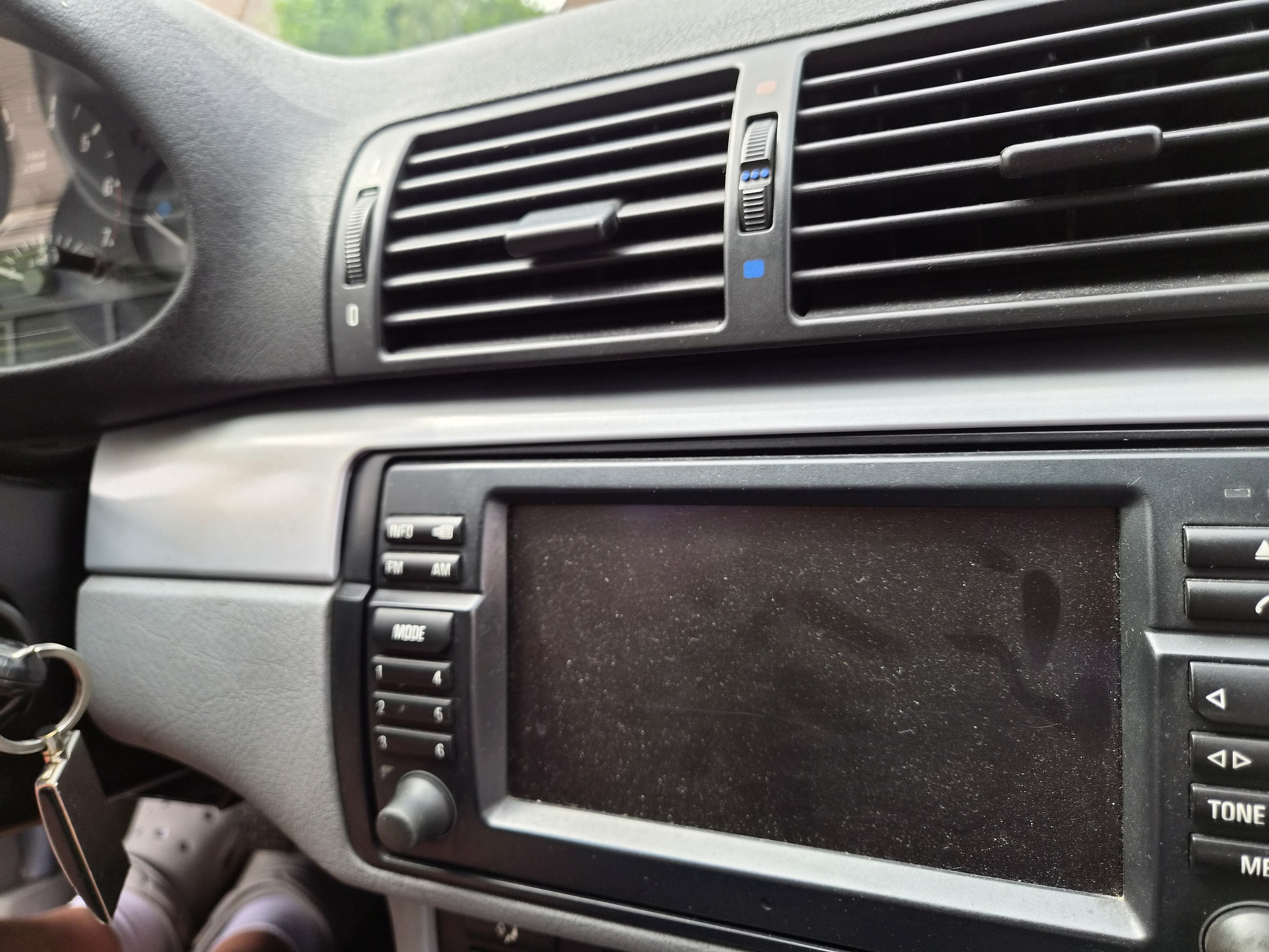

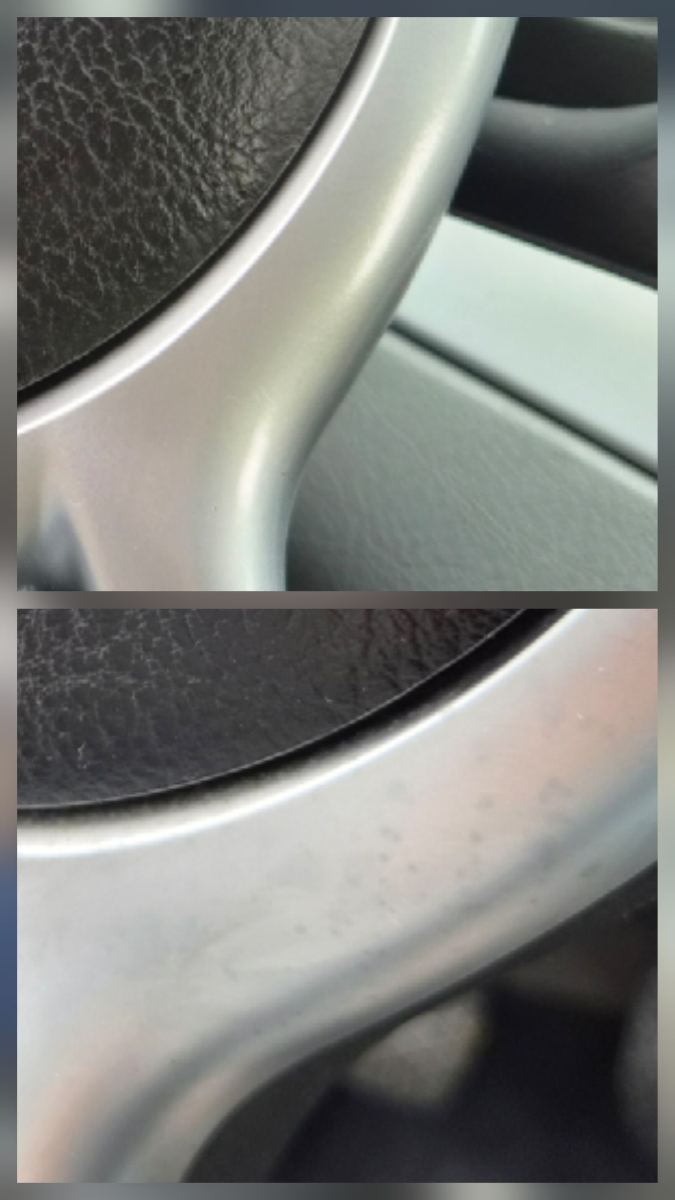

Sinon j'ai avancé et je me suis lancé hier dans la mise en peinture de la console centrale et application de vernis sur les insert tdb.
Satisfait du résultat, même si pour un pro le resultat n'est pas parfait

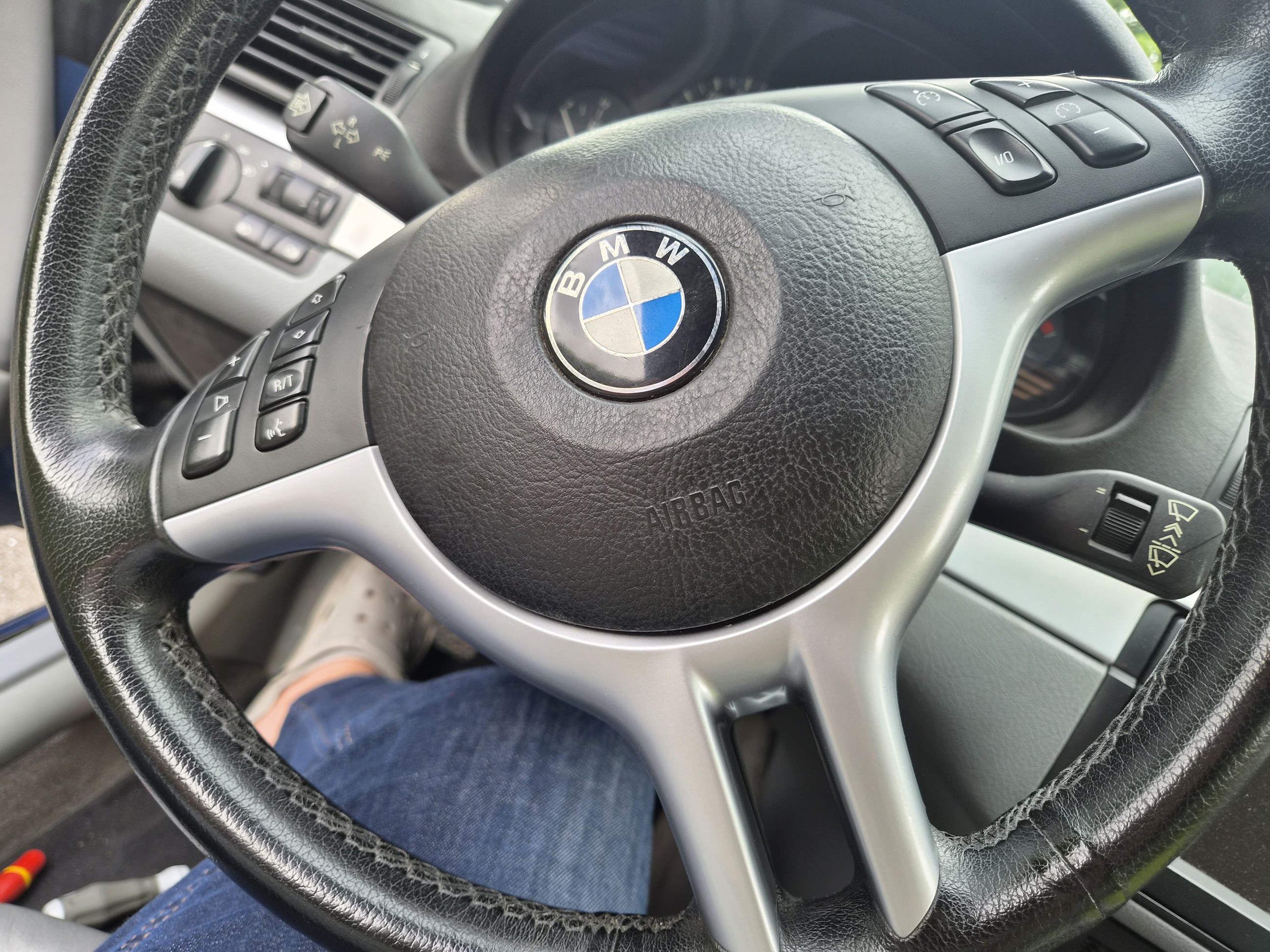

Next step, les panneaux de portes, l'insert du volant puis j'attaque les cuirs

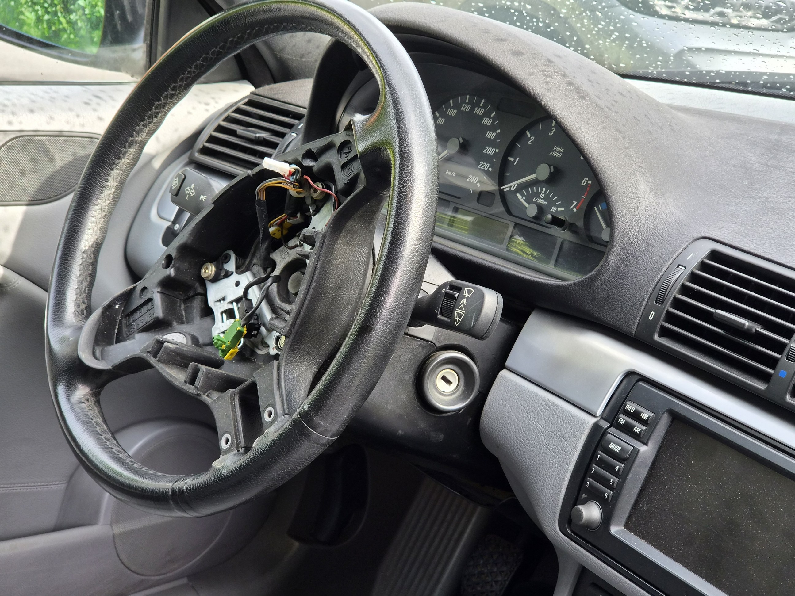

seb62100 le dim 31 mai à 17:21

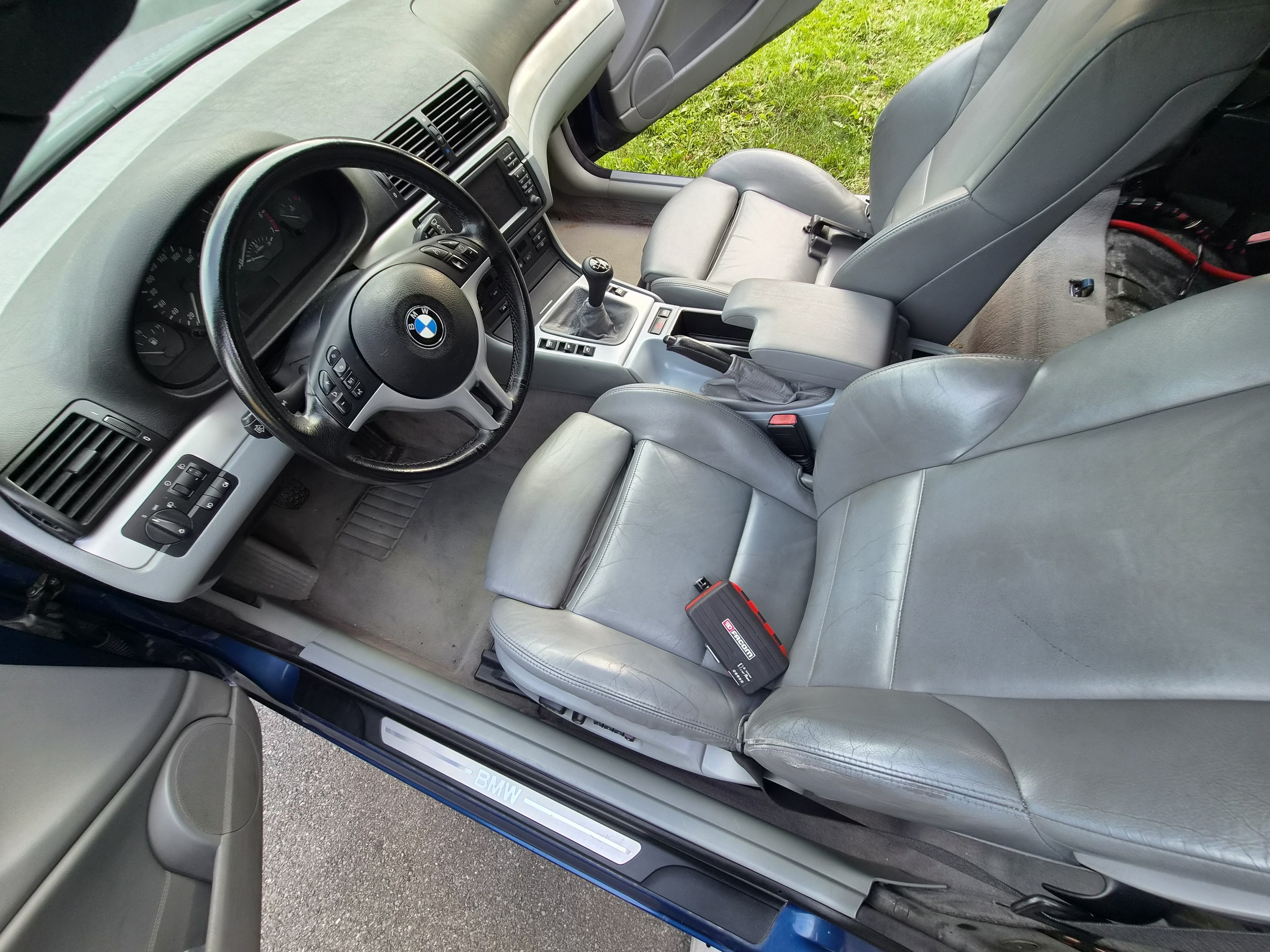

seb62100 le sam 6 juin à 18:37
Step by step...
Deux petites heures devant moi aujourd'hui

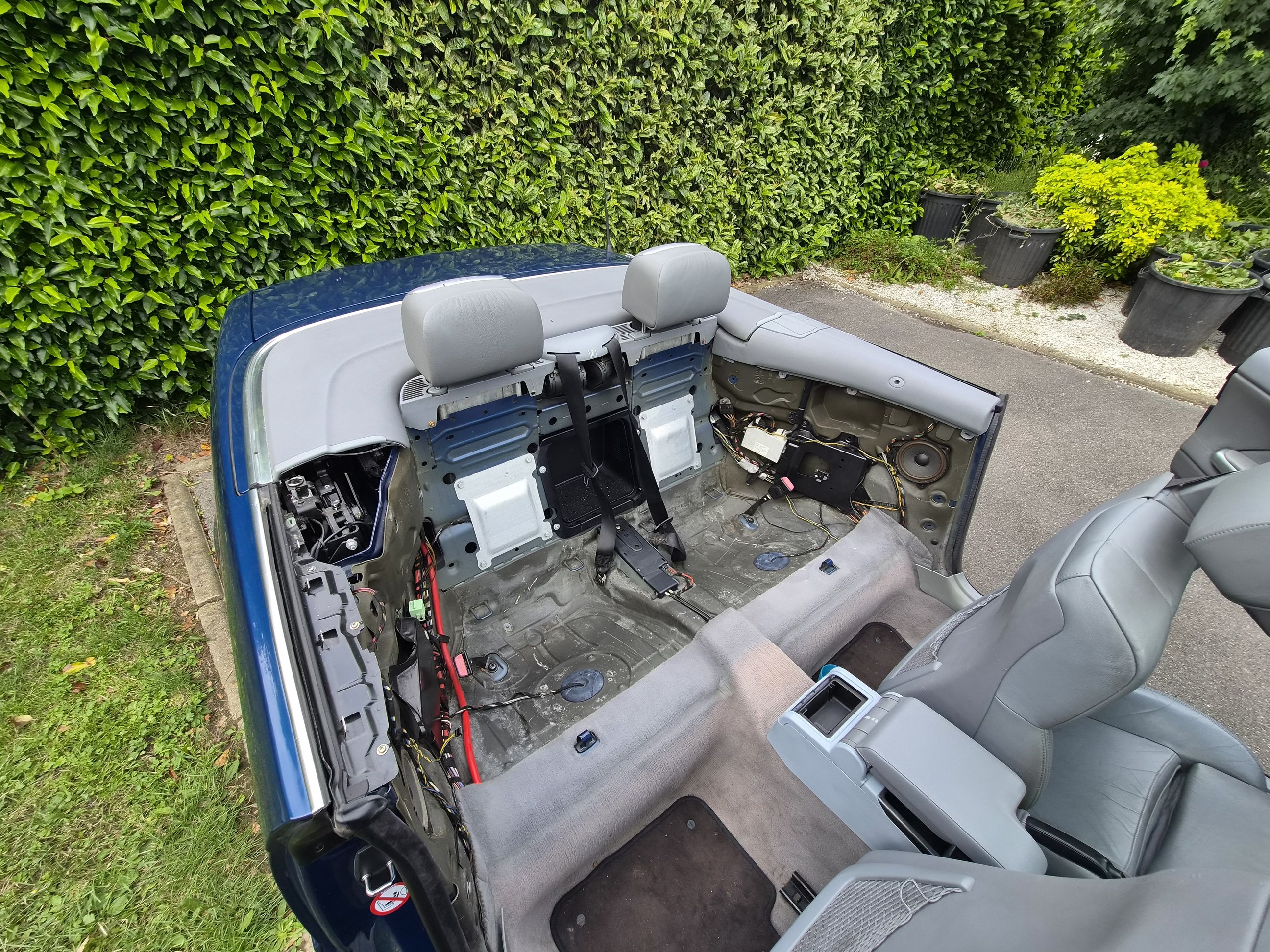

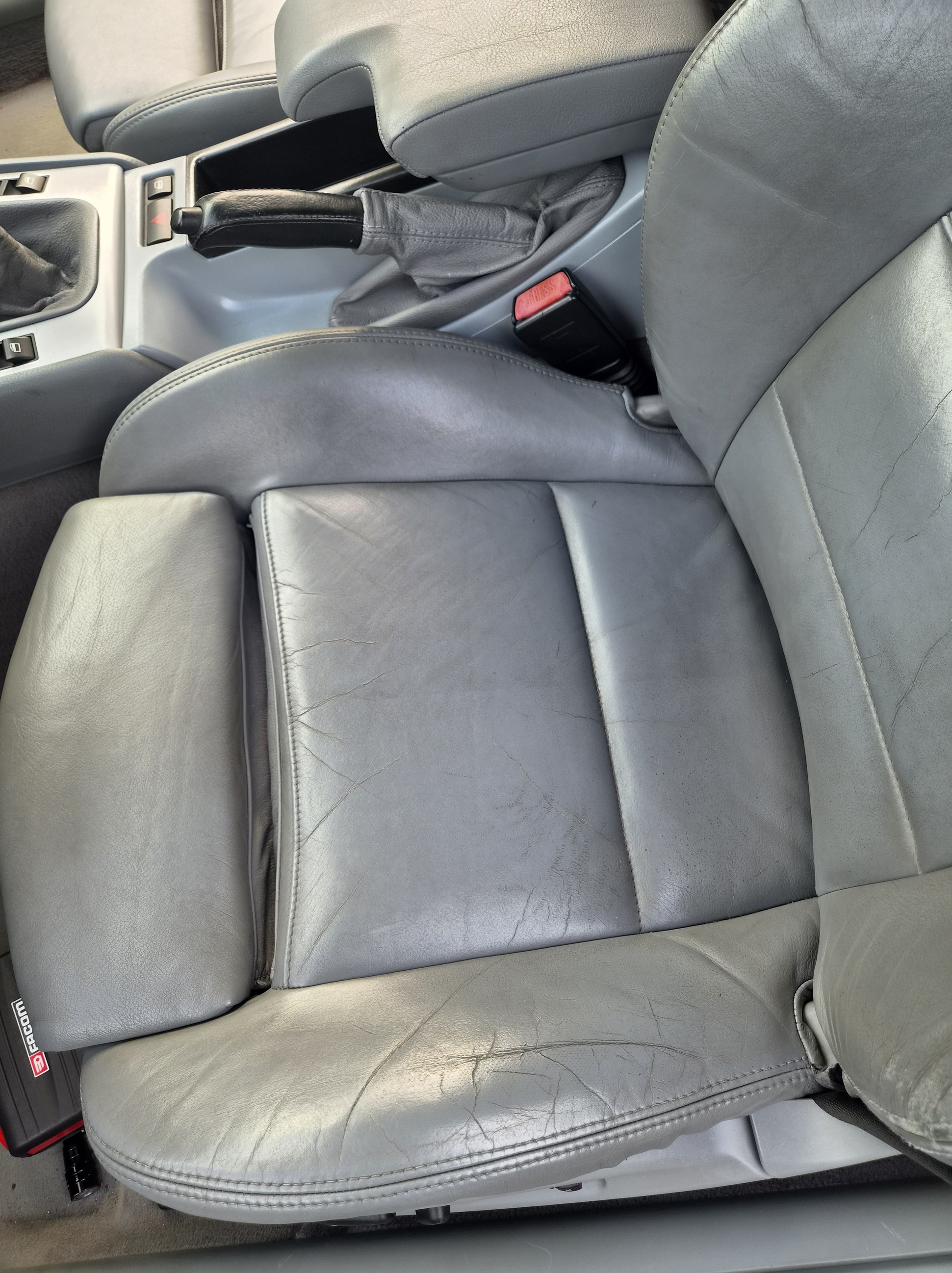

Cette semaine j'attaque la moquette, l'injecteur extracteur est on the road.
Je vais démonter les sièges, les produits sont on the road aussi... j'espère avoir une teinte assez proche pour ne pas avoir a refaire les cuirs des panneaux de porte.

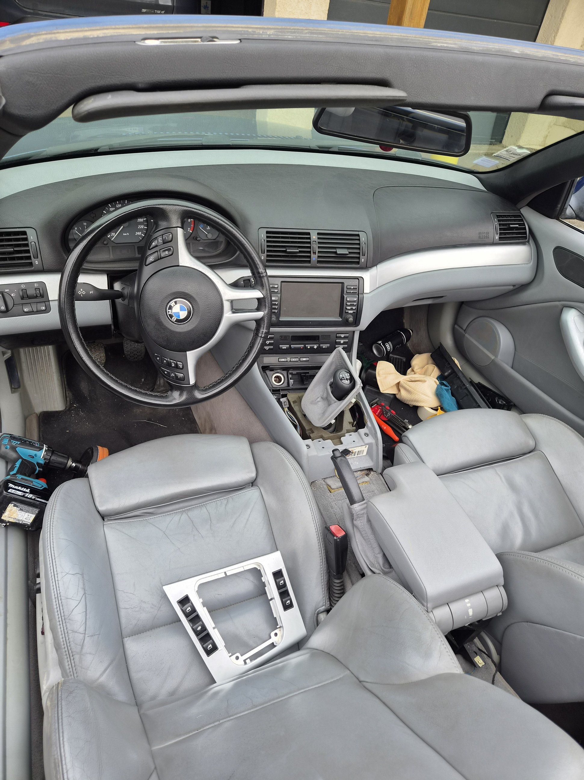

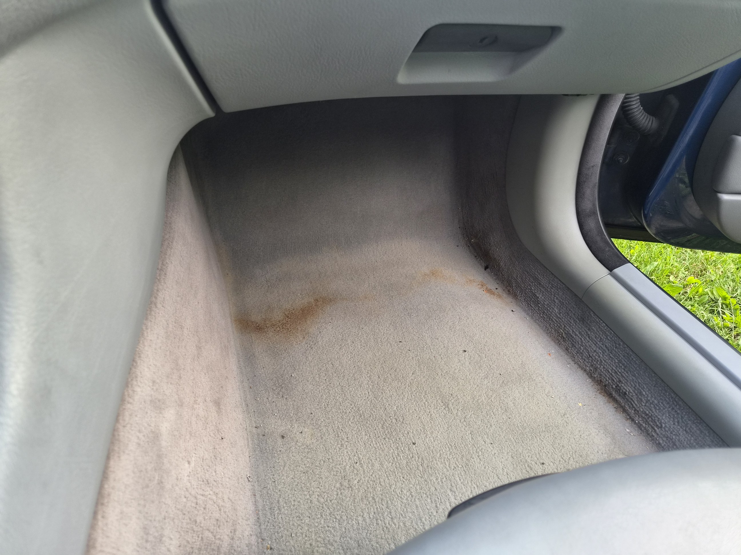

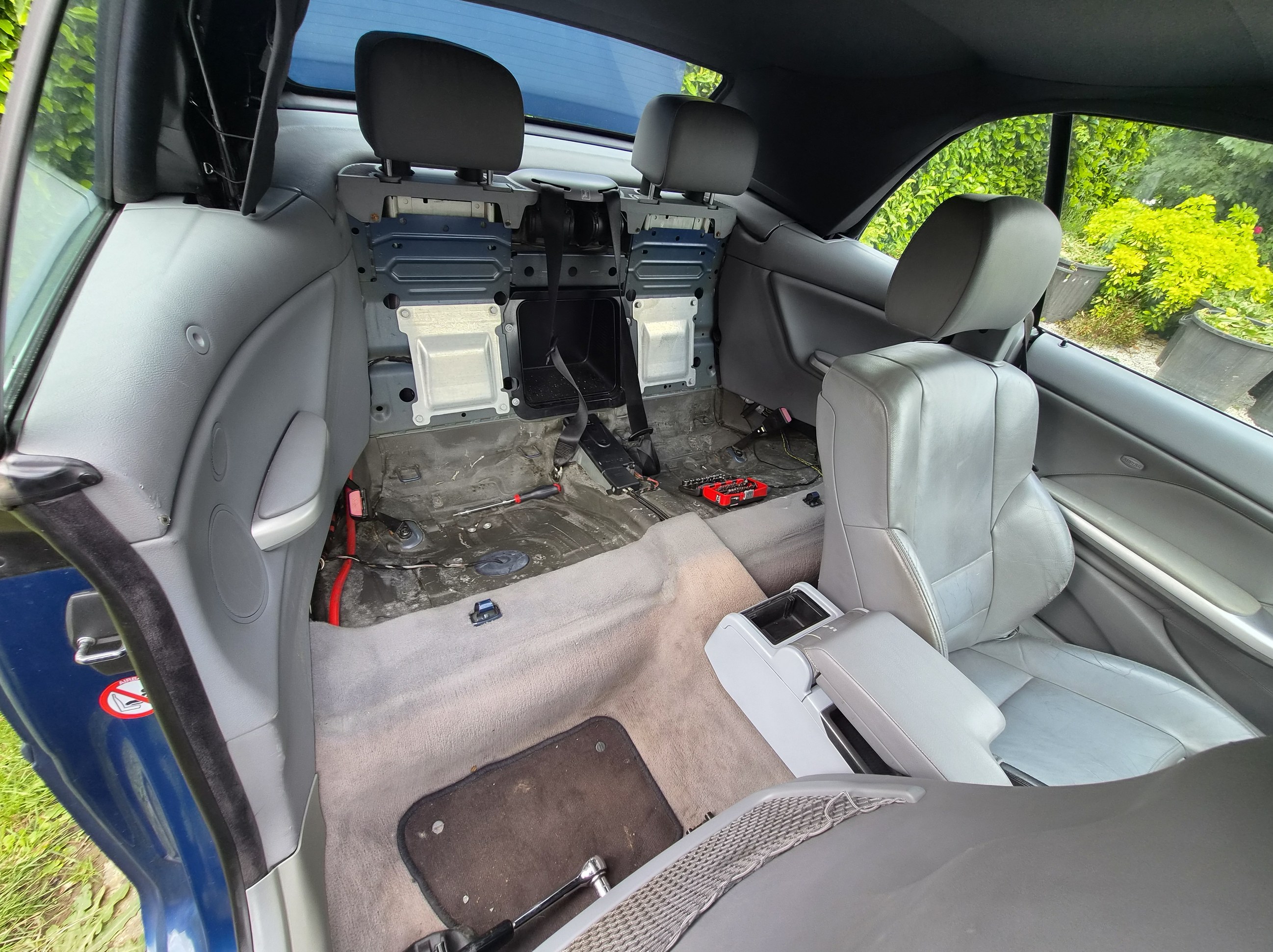

Le point de départ pour les moquettes / siège

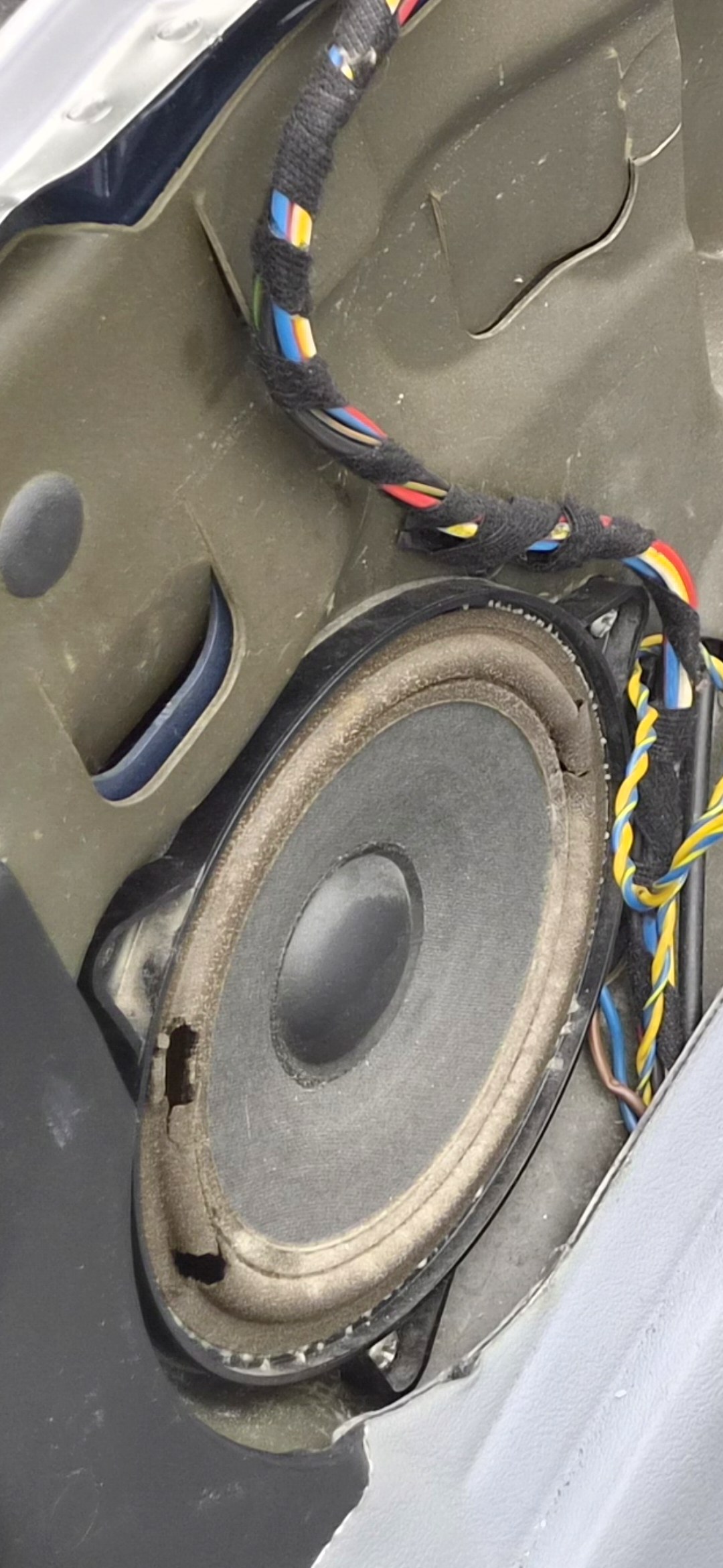

Je vais même revoir laudio en remplaçant mes enceintes.
Douda5 le dim 7 juin à 20:44
Les suspensions des HP sont mortes ça sera pas un mal.
seb62100 le dim 7 juin à 20:50
Oui c'est pour ca. Autant remettre propre puisque cest démonté...

La gueule du HP :oh: :D :D il a bien cuit au soleil celui là :D

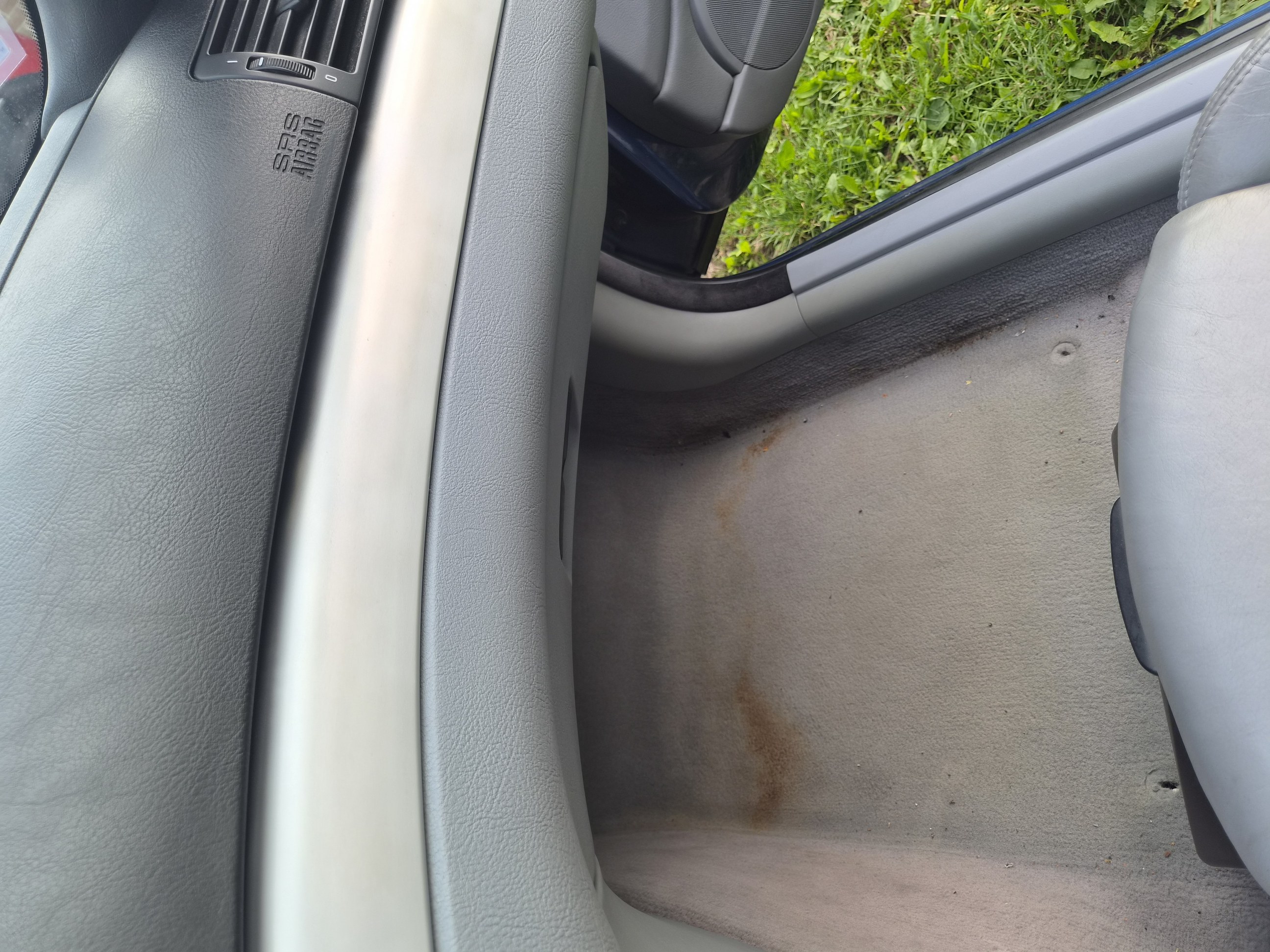

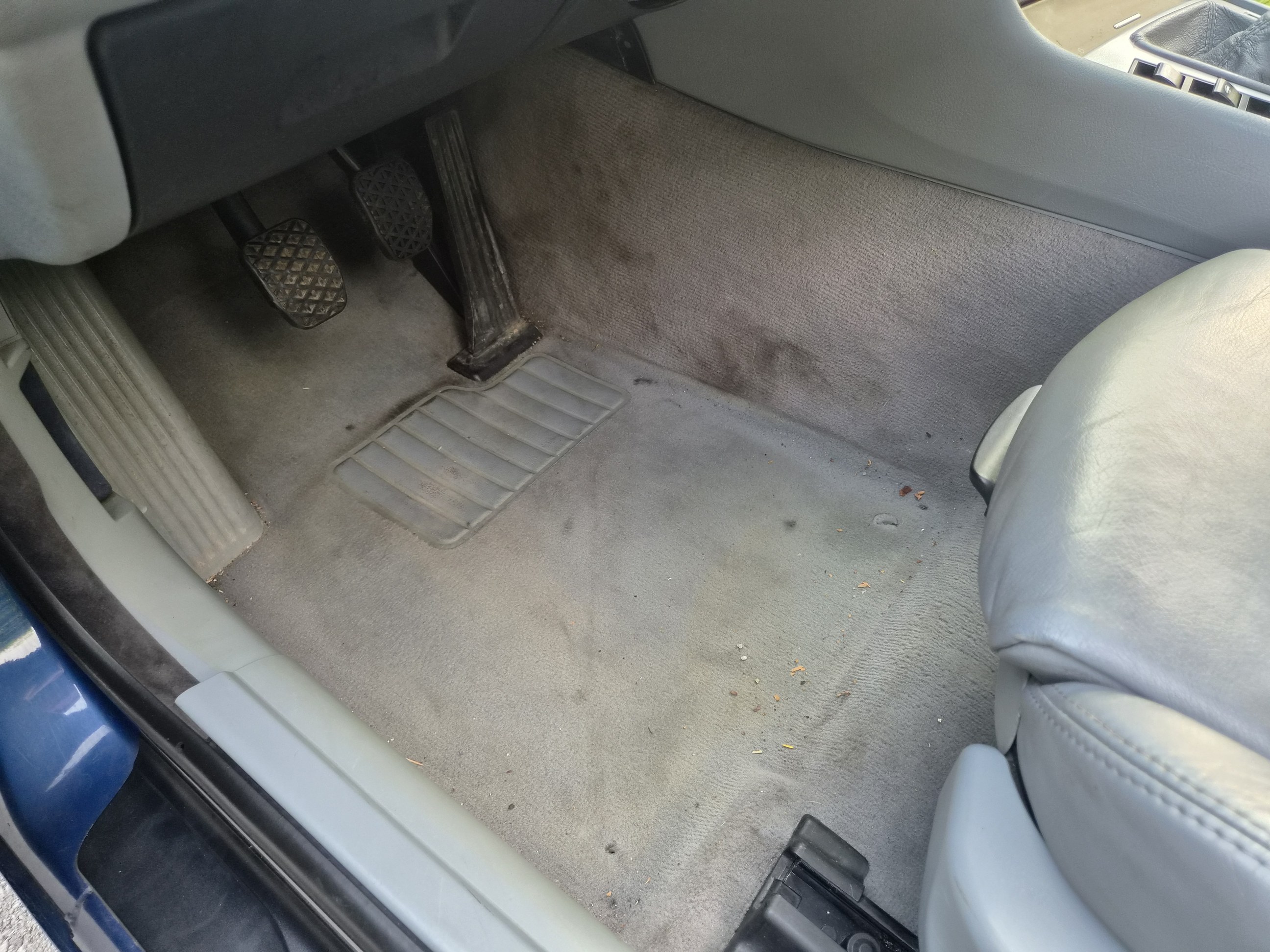

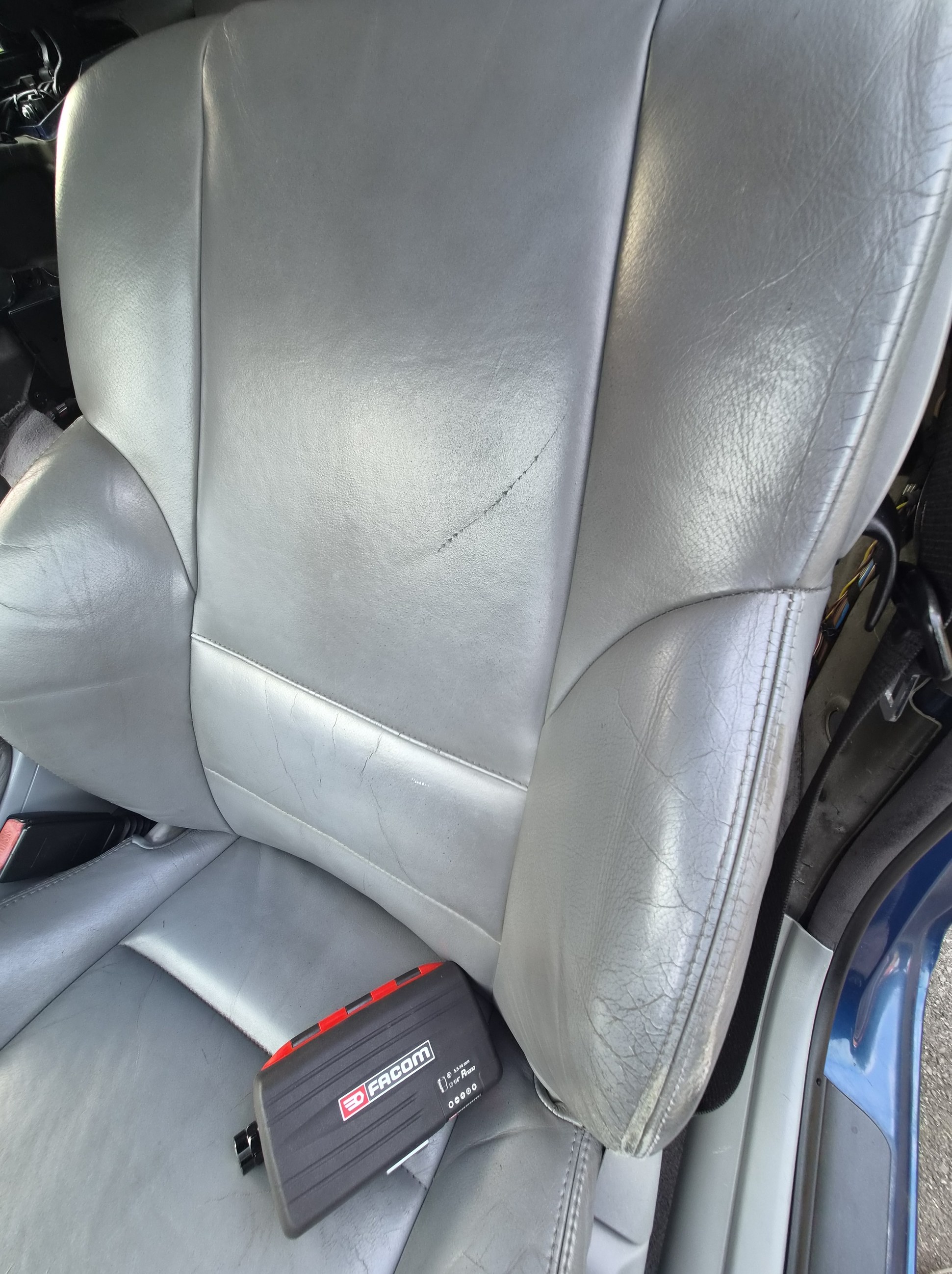

seb62100 le lun 8 juin à 08:15

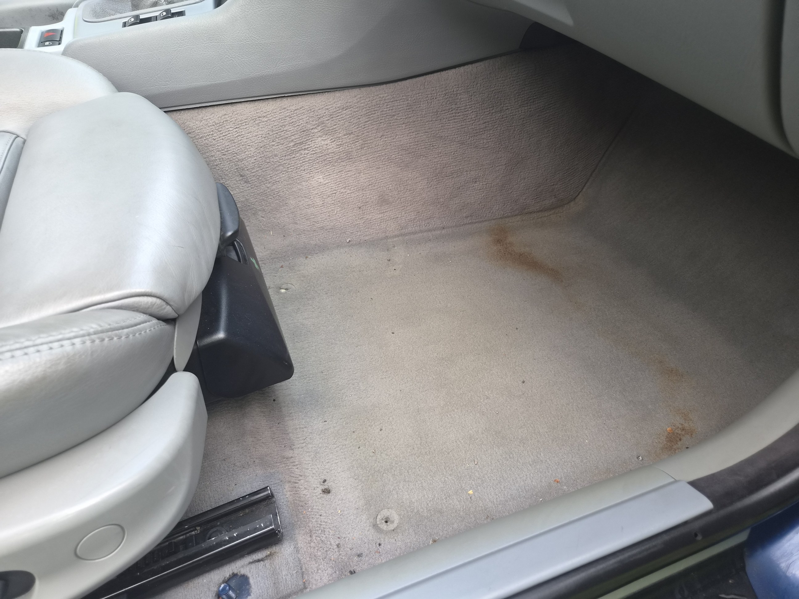

Quand je vois la moquette, le nettoyage ne fera pas tout, il y'a une difference de teinte en fonction des expositions aux UV.
Savez vous s'il est possible de teindre pour rendre uniforme ?
thamomo007 le lun 8 juin à 15:48
oula teindre le cuir oui, la moquette j'ai jamais vu.
J'imagine ca possible mais voilà le bordel.
seb62100 le lun 8 juin à 20:42
Le seul truc que j'ai vu cest une bombe de peinture vendue au Canada.
Je vais commencer par un bon shampoing
