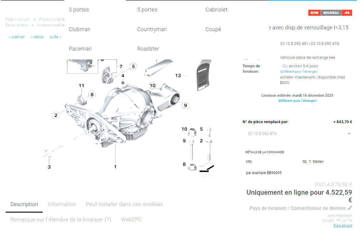

Pour la fuite, j'ai l'impression que ca vient du capteur en dessous, sur place c'était assez propre autour de l'arbre et c'était très localisé.

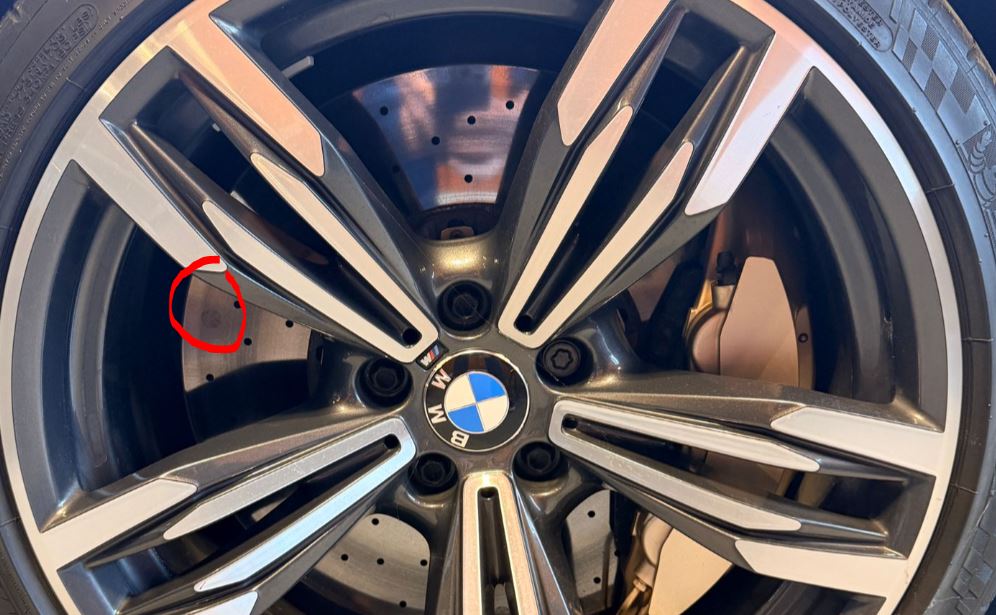

Les ceramiques c’est au poids, l’indicateur visuel ne suffit pas. Donc faut tomber les 4 roues pour savoir.

Le schéma me rappelle le traumatisme de la California :).
Plus sérieusement, le vendeur m'a envoyé un whatapps pour me dire, c'est bon c'est réglé, toujours acheteur ?
J'ai demandé plus de détails sur le problème, en trois mots c'est : A gasket our a seal .

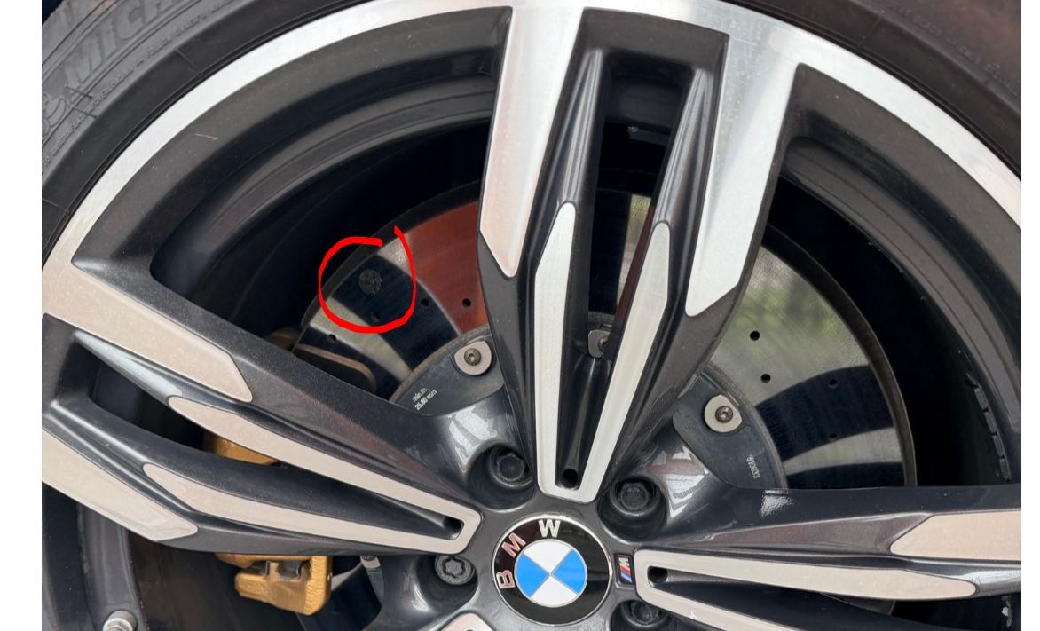

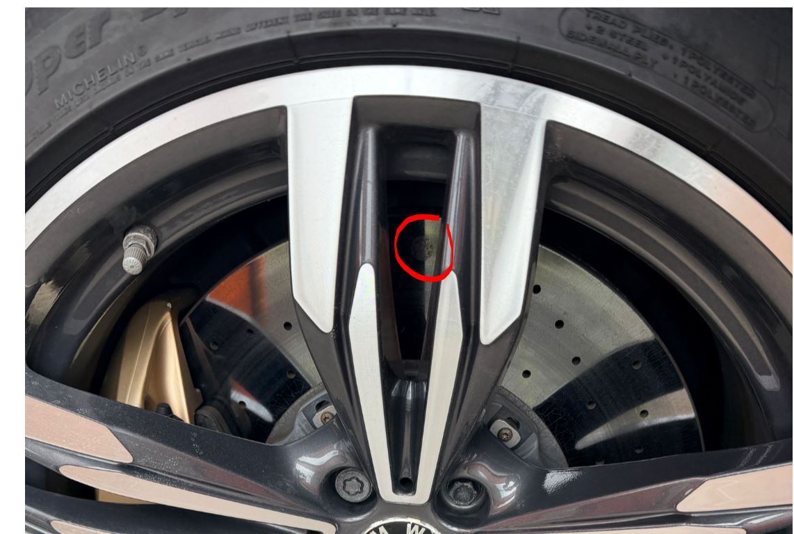

Et les disques c'était 4/4 pour la pastille :)

Pour les pastilles, ca veut dire qu'elle n'a pas été violentée et qu'elle a du faire beaucoup d'autoroute.
Ca explique l'etat tres bon de l'interieur.

Sinon chat GPT est très bon
Le point foncé que vous avez entouré sur le disque de frein céramique BMW correspond très probablement à un témoin d'usure intégré au disque.
✔️ À quoi sert ce témoin sur les disques céramiques BMW ?
Sur les freins carbone-céramique, BMW (comme Porsche, Audi, etc.) intègre des petits pastilles / plots d'usure directement dans la surface du disque.
Ces marques permettent de vérifier visuellement si le disque approche de sa limite d’usure.
🔍 Comment les reconnaître ?
Ce sont de petites zones circulaires plus sombres ou plus rugueuses.
Elles sont insérées dans la matière du disque.
On en voit généralement 2 ou 3 par face de disque.
Leur disparition ou leur extrême amincissement signifie que le disque arrive en fin de vie.
❗ Pourquoi c’est important ?
Un disque céramique ne s’use pas comme un disque acier :
Il ne réduit pas beaucoup d’épaisseur
Mais l’usure interne se contrôle via ces repères d’usure, et non en mesurant simplement la hauteur du disque.
📌 Conclusion
➡️ Ce point foncé est un repère / témoin d’usure du disque de frein céramique BMW.
C’est complètement normal, et utile pour vérifier l’état du disque.

Bon visiblement on s'était mal compris hier, il m'a juste dit qu'il avait identifié la fuite, il attend mon GO pour faire le démontage / réparation.
J elui ai demandé de faire les photos et que si c'était réglé, j'achète la caisse.

Le joint du nez de pont y'a pas mal de démontage, mais ca se fait.
