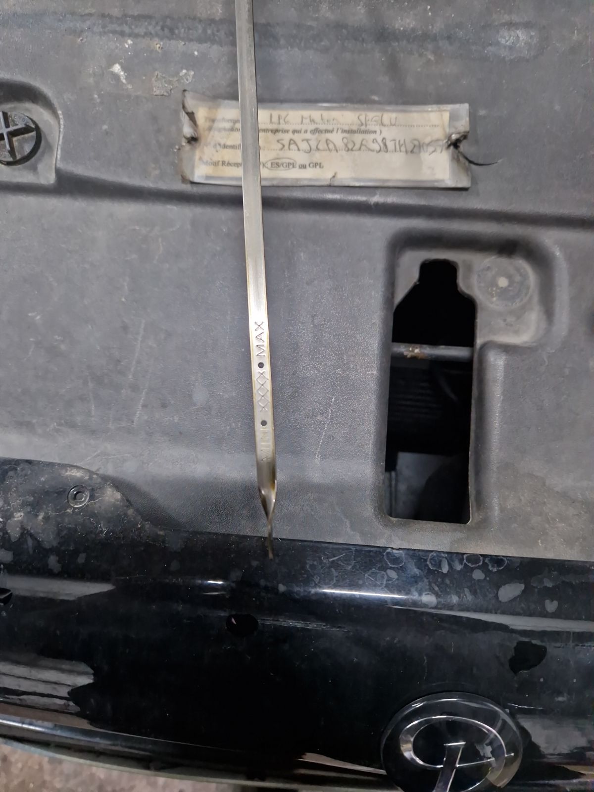

Bon ben la route s’achève j’ai déposé ma Daimler à mon mécano cette am et je pensais juste faire une petite révision vidange et deux trois bricoles.
J’avais juste noté que j’avais un témoin de température de liquide de refroidissement qui déconnait parfois avec une alerte anomalie moteur en rouge quelques secondes mais je mettais ça sur le coup des capteurs de température (commandés) et j’avais aussi un petit bruit de claquement à l’accélération et là en vérifiant le niveau d’huile c’est la cata, il me dit qu’il ne restait plus qu’un litre avec de la limaille, en sachant que j’avais remis 1,7L il y a 15j.
J’avais aussi une grosse fumée au démarrage qu’on attribuait aux joints de queues de soupapes mais là il a détecté une fuite au niveau du carter d’huile plus dans le filtre à huile.
Donc ça l’inquiète beaucoup il pense à un problème de pompe à huile avec surpression qui aurait explosé le joint de carter d’huile.
Il a aussi peur que le bruit de claquement ce soit coussinet ou bielle et éventuellement vilebrequin que de toute façon il ne pourrait pas rectifier donc du coup on va partir sur un changement de moteur ce qui n’était pas du tout prévu!
Donc si vous avez dans vos contacts quelqu’un qui a un V8 4,L Supercharged venant d’une XJR ou S type R XKR ou même du Land Rover L322 4.2 SC n’hésitez pas à me contacter.

mince, toi qui est si soigneux, comment tu as laissé passer ça :/
christophe_aut le lun 25 nov 2024 à 18:30
La fuite est devenue terrible en quelques jours et le claquement est apparu il y a un mois.
Bon après elle a 315kkms.
On va la sauver
