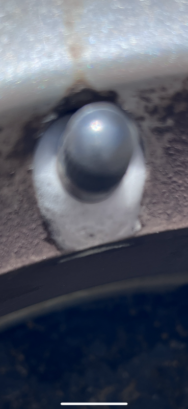

Bonjour du coup j'ai gonflé les 4 pneus à 4 bars, j'ai mis du savon bulle partout, il y a de l'air qui s'échappe autour de la valve noire sur les 2 pneus qui se dégonflent. J'ai testé avec les 2 autres roues ça ne le fait pas. Il y donc sur une fuite à ce niveau sur les 2 roues problématiques.
Question : est ce que ça se resserre avec une pince ou il faut les faire changer? Pour les changer est ce qu'il faut retirer le pneu?
Merci!

aviator56 le lun 7 juil à 20:58
On ne voit pas très bien, ce sont des valves actives avec corps et valves en métal ; ou corps en métal et valve en caoutchouc ; ou valves en caoutchouc classiques ?
thamomo007 le lun 7 juil à 22:36
Peu importe les gars, là faut démonter la fuite semble être à la base valve / jante.
aviator56 le lun 7 juil à 22:40
Dans le cas d'une valve active il y a des kit pour les réparer, autant anticiper l'achat avant de les démonter. Ca coute pas tres cher.

Eric11 le mar 8 juil à 12:11
Bonjour, j'ai pris rendez-vous.
Il m'a dit que si il y a des capteurs dans les roues (ce qui semble être le cas puisque j'ai un voyant de pression faible des pneus), les valves doivent être commandées et que c'est beaucoup plus cher. Il faudrait compter 35/40€ le changement de valve.

Laurnet78 le mer 9 juil à 11:58
Chez Renault, si c'est une valve métallique, il y a un kit de réparation à moins de 10€.
aviator56 le mer 9 juil à 12:53
Oui ca depend du fabriquant de la valve, mais dans la plupart des cas il y a des kit.
Pour eric11, je regarderai quelle valve il s'agit avant demontage des pneus si possible (quitte a demander a un garage s'il peut lire les valves) pour essayer de trouver un kit sur le net, selon si le garage se gave ou non sur le montant du kit.
