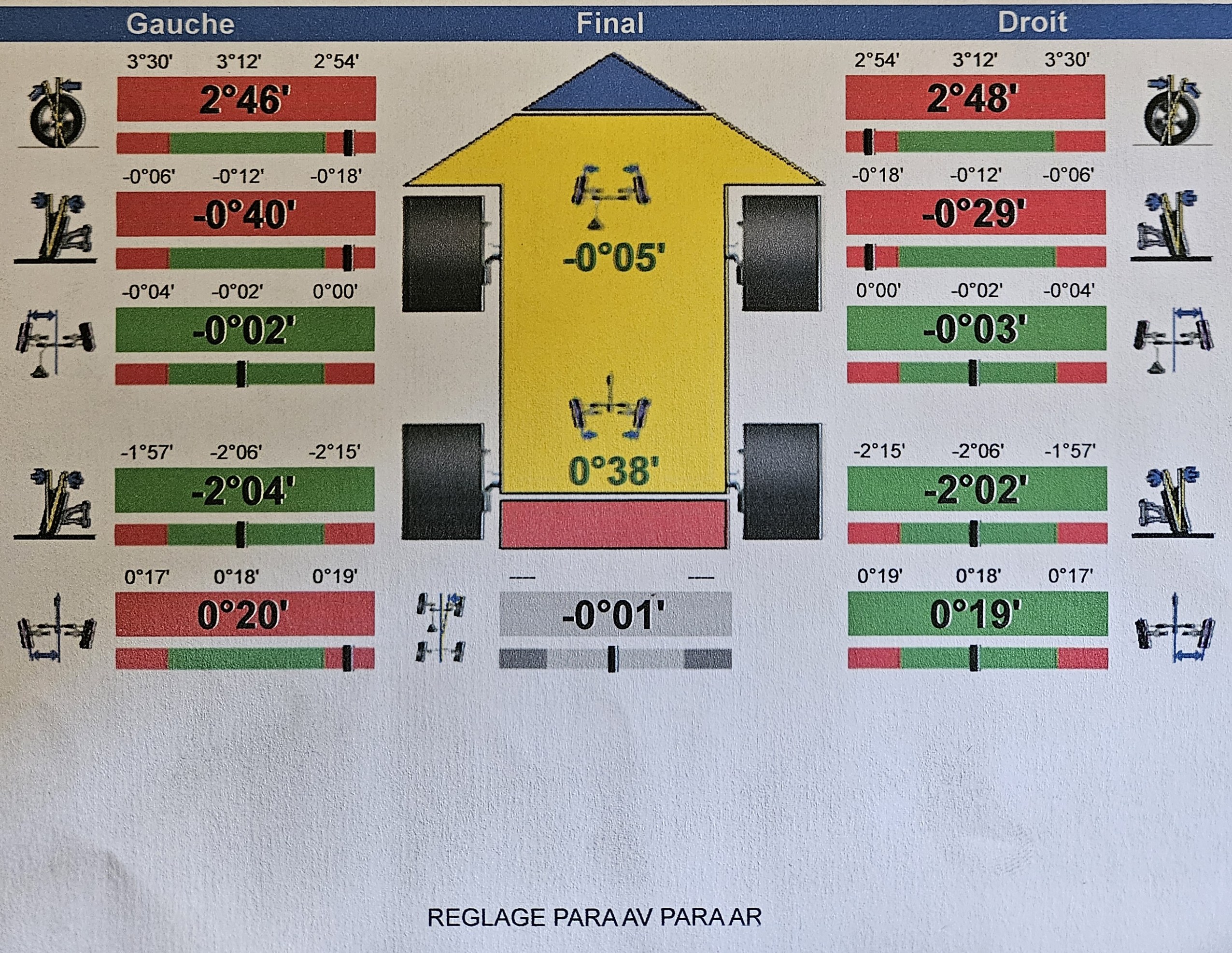

C'est pas étrange car on ne connaît pas les valeurs de réglages suspensions.
Comme dit Yannick, assoupli déjà un peu l'avant pour voir.
Je vois qu'ils n'ont pas touché au carrossage arrière qui était déjà dissymétrique c'est pas terrible sur ce point.
Ils t'ont mis de l'ouverture sur le train avant.
Si le train avant cherche la route et que tu dois appliquer des corrections c'est à cause de ça. Ils sont hors tolérances des valeurs préconisées. Tu verras à l'usage mais ça peut générer ce train avant qui cherche sa route.

Yannick45 le jeu 15 mai à 11:35
@nico-20vt
Il est parfait le carrossage arrière.
C'est en degré minute, donc 1°60' ça n'existe pas, c'est 2°.
Donc la 1°59' vs 2° difficile de faire mieux, ca fait 0°01' d'écart.
L'ouverture ne me choque pas non plus sur une auto avec tout le poids à l'arriere, mais je ne connais pas l'incidence sur cette auto. Sur l'Ariel par exemple, c'est exactement la valeur préconisée (- 0,18' au total).
Y'a quand même de grandes chances que ton sousvirage soit lié à tes réglages de suspensions ou leur montage quand même: soit hauteur de caisse (trop basse de l'arriere/trop haute de l'avant), soit simplement un probleme de dureté/détente.
Savoir à quel moment elle sousvire aiderai pas mal à guider les tests à faire.

Oui, l'ouverture lui fait du bien devant pour avoir testé les deux configs.

Yannick45 Je lis -1°59 à gauche et -2 à droite de carrossage arrière.

nico-20vt le jeu 15 mai à 11:48
Pour comparaison :
Yannick45 le jeu 15 mai à 12:15
Nico, Tu as moins d'ouverture à l'avant mais moins de carrossage aussi, c'est le combo des 2 qu'il faut regarder.(+ tu as de carrossage, + tu mets de l'ouverture).
Tu as aussi + de pince à l’arrière. Tu as un réglage qui stabilise l'auto en ligne droite et dans les très grandes courbes, mais qui doit être plus feignante en entrée (et plus stable en sortie). Un réglage très adapté à la route.
En toute logique (en terme de géo), la config de @westindiesman devrait être moins sousvireuse, + orienté attaque. Si la tienne ne sousvire pas en l'état, c'est qu'il y a autre chose que la géométrie sur la machine de westindiesman.
nico-20vt le jeu 15 mai à 12:18
Je n'ai pas de sous virage particulier. Je pense à la balance avant / arrière de suspensions dans son cas. Trop dur à l'avant / pas assez derrière.

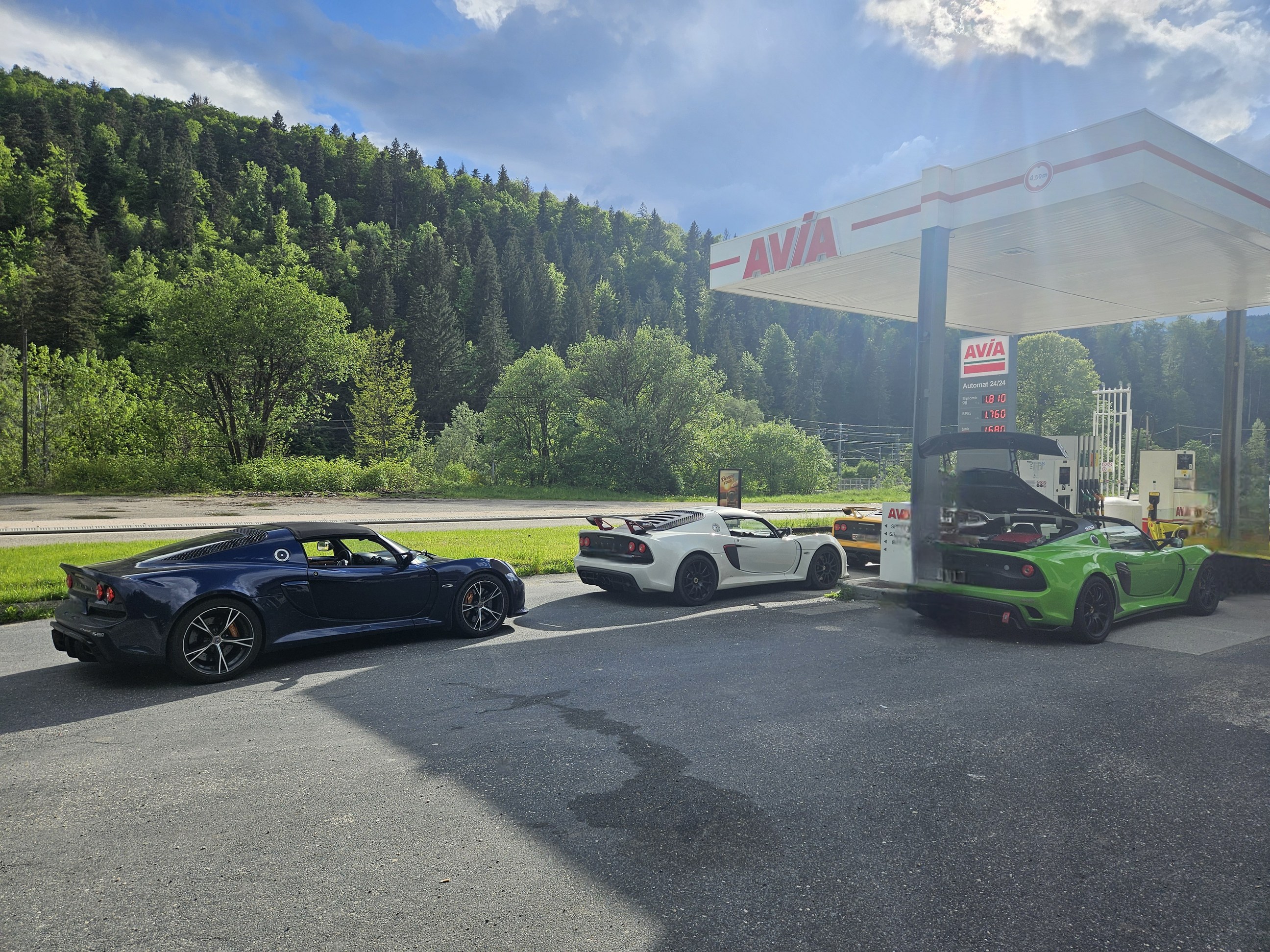

nico-20vt le ven 16 mai à 20:21
Le passage à la pompe, un vrai calvaire pour les automobilistes qui arrivaient après nous. :love:
Pdi le ven 16 mai à 20:33
on croirait une station de charge Tesla. :D
nico-20vt le ven 16 mai à 20:41
Ben_92 le ven 16 mai à 20:42
Infernal de devoir attendre pour faire le plein
kri le ven 16 mai à 21:12
hum 😂
nico-20vt le ven 16 mai à 22:33
Une station sur deux où ils s'arrêtaient je n'avais pas besoin de faire le plein avec mon gros réservoir.
À chaque fois je me marre car les mecs ne comprennent de prime abord pas surtout que c'est l'une des plus puissantes. :D

westindiesman le sam 17 mai à 15:30
Citation de Yannick45 :
« Elle m’a l’air bien ta geo.
Il t’ont mis un peu d’ouverture a l’avant la ou tes valeurs initiales sont avec de la pince. Donc normalemét tu es mieux, tu as + de carrossage aussi.
A l’arriere ils t’ont meme enlevé un peu de pince, ce qui devrait justement favoriser le survirage. Apres tes valeurs intiales sont peut etre bidons si c’est juste apres avoir changé tes amortos.
Il faudrait voir s’ils ont touché la hauteur de caisse et notamment le pitch (avoir l’avant plus bas).
Elle sousvire en entree, au milieu du virage ou en sortie?
Tu peux essayer d’assouplir un peu l’avant. »
Elle sousvire en entrée de virage, je dois charger nettement plus l'avant pour avoir de la direction, mais du coup en me permettant de passer plus fort qu'auparavant
@Yannick45
Citation de Zoleran :
« Comme dit Yannick la geo est bien même si au final j’avais tendance à mettre 0 derrière car l’auto pouvait s’avérer brutale au décrochage .
Tu as touché la BAR devant ? Tu as fait une geo au poids ? Ca donne quoi ? Comme dit Yannick ça peut influencer mais plus sous vireuse c’est étrange quand même … »
@Zoleran
pas de géo au poids , j'ose pas trop toucher aux molettes de reglages sans trop connaitre de peur de me retrouver avec une saucisse après
Le mécano ma dit que je n'avais pas specialement besoin de toucher quoique ce soit, il me l'avait reglée pour mon usage Track principal
Yannick45 le sam 17 mai à 16:19
Oui, et du coup sur piste ca posera pas de problème sur sur les petits circuits et encore.
Pour les molettes suffit de compter le nombre de clic jusqu au max, tu notes et tu remets comme c’est. Je te conseille vivement de le faire d’ailleurs, des fois qu’un idiot te les touches.
Apres tu tentes des trucs. Sur la route tu assoupli un peu la voiture ou au moins l’avant histoire qu’elle se charge + vu que tu freines moins fort.
