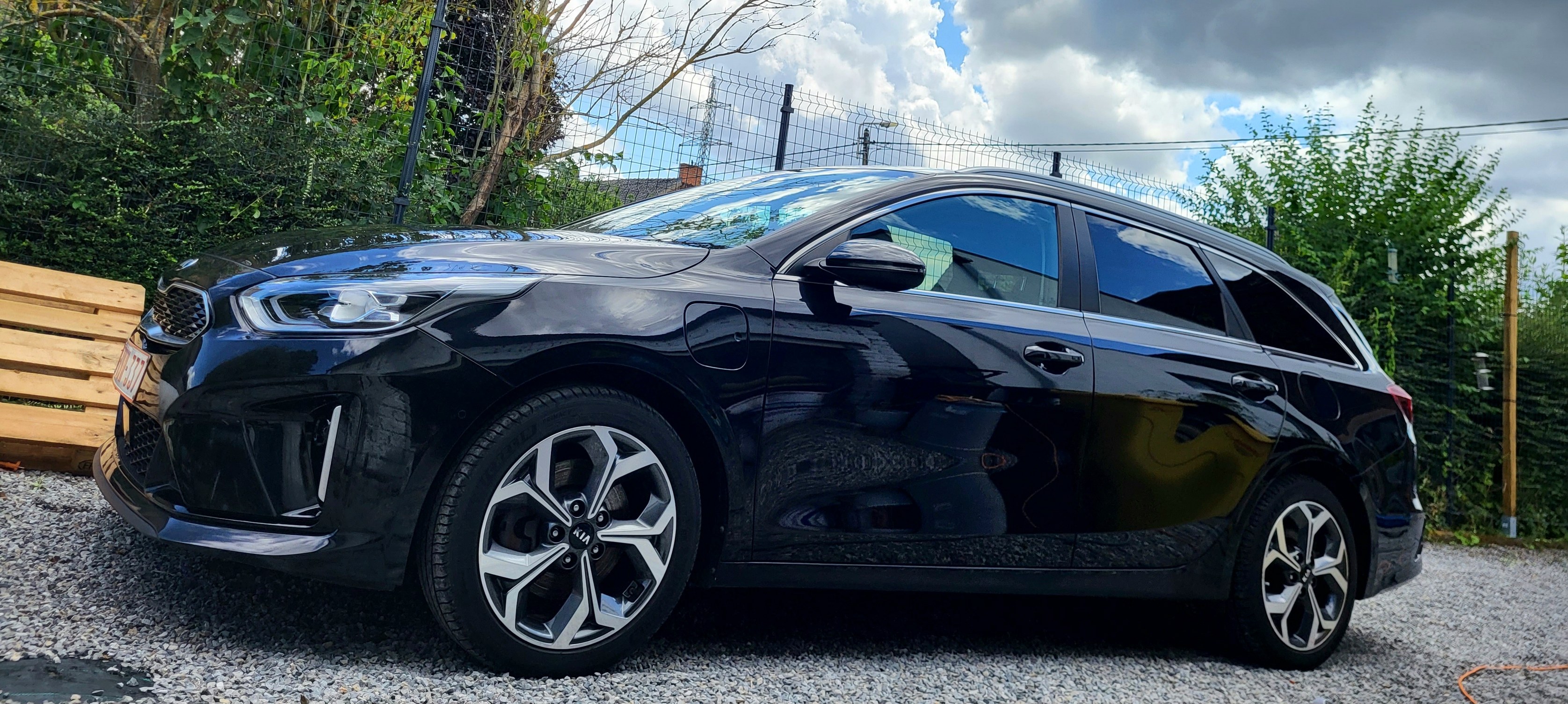

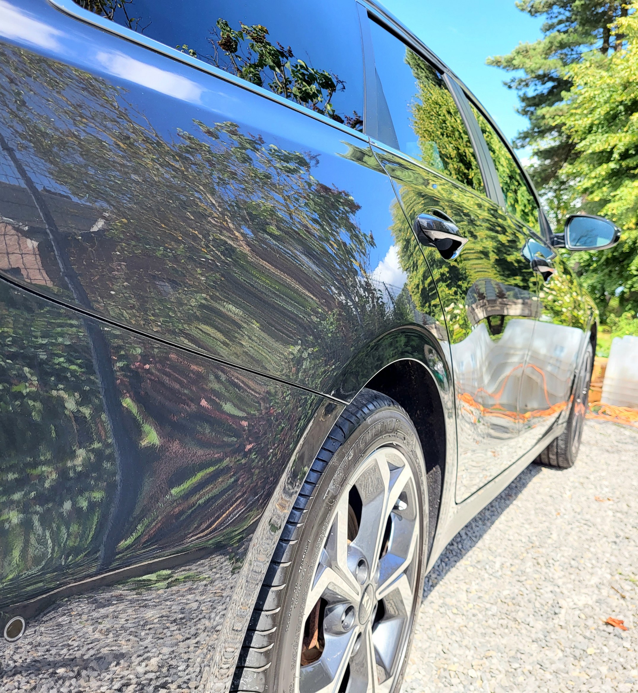

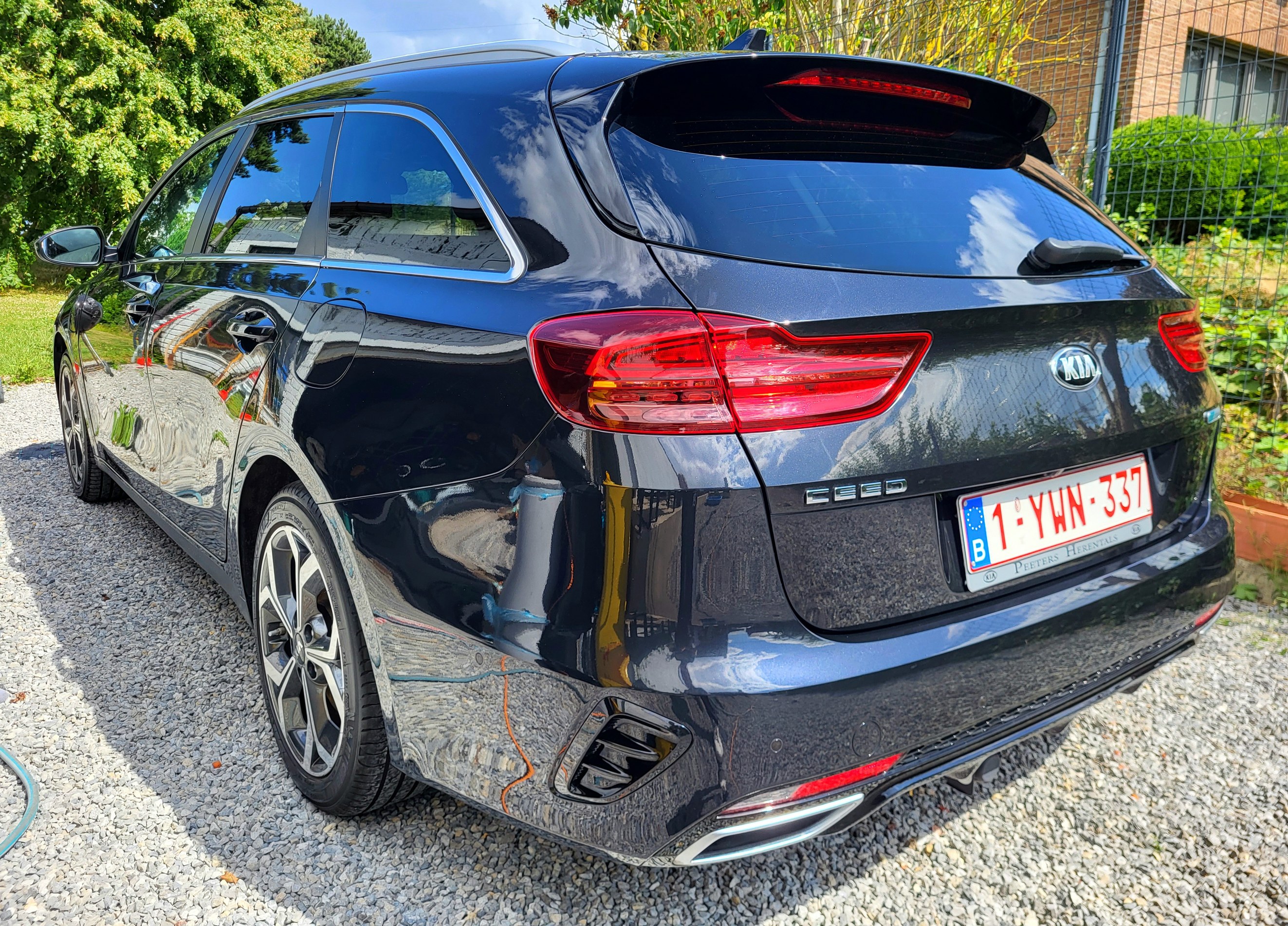

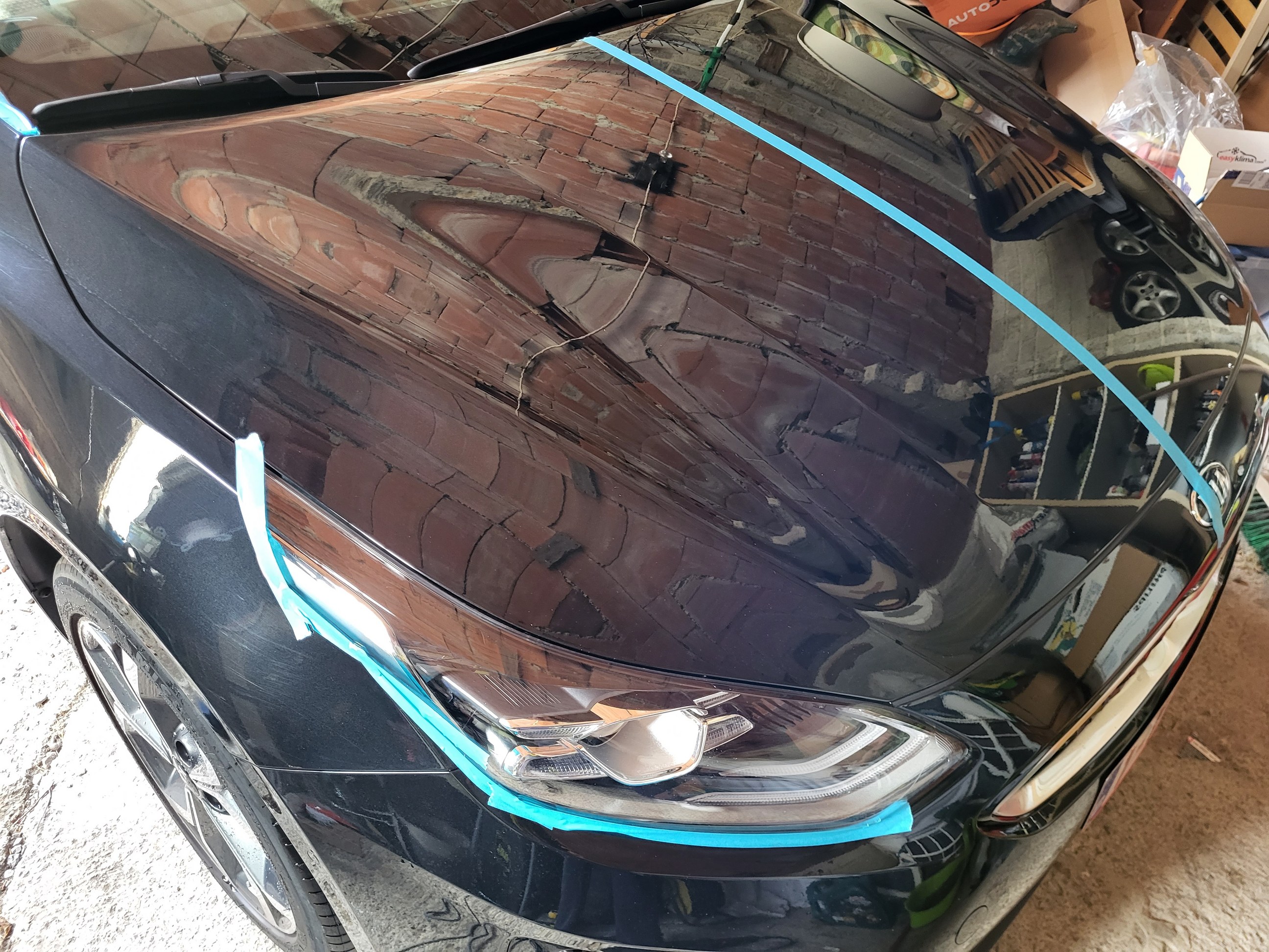

Carpe.diem le lun 17 juil 2023 à 15:19
bagaço le lun 17 juil 2023 à 15:30
WoW :oh: :love: tu fais ça comment ?
totopt le lun 17 juil 2023 à 15:42
avec de l'hiule de coude :D
SaluC1 le lun 17 juil 2023 à 15:48
C'est juste impressionnant :good: :love:
Sur la Camaro qui est blanche, ça ne donne pas le même résultat :D
Carpe.diem le lun 17 juil 2023 à 15:55
C'est simple. Lavage hard, décontamination chimique et mécanique, polissage, protection. :D
En 6h c'est réglé.
tilo le lun 17 juil 2023 à 20:01
Beau boulot :good:
Spray le lun 17 juil 2023 à 20:48

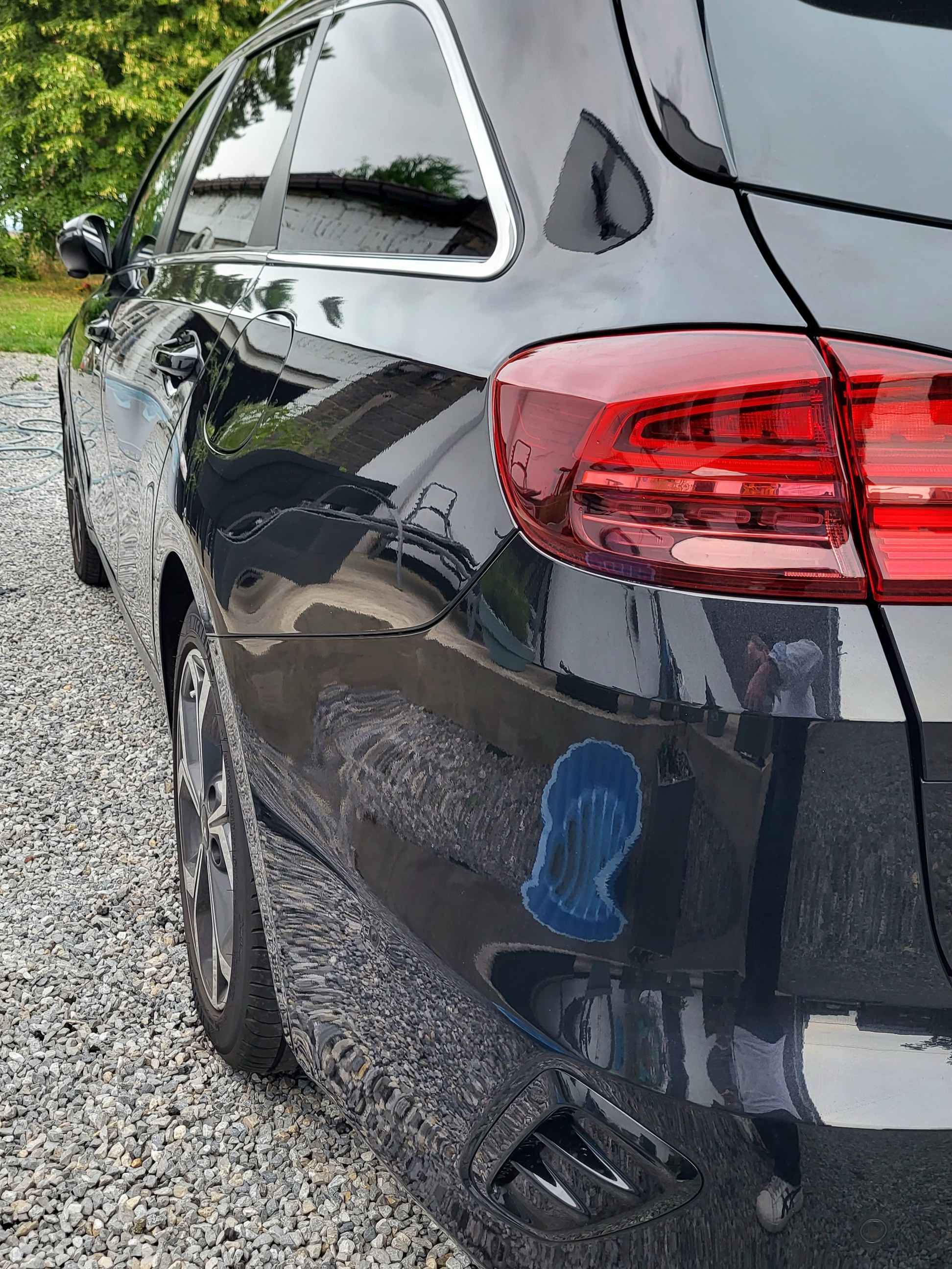

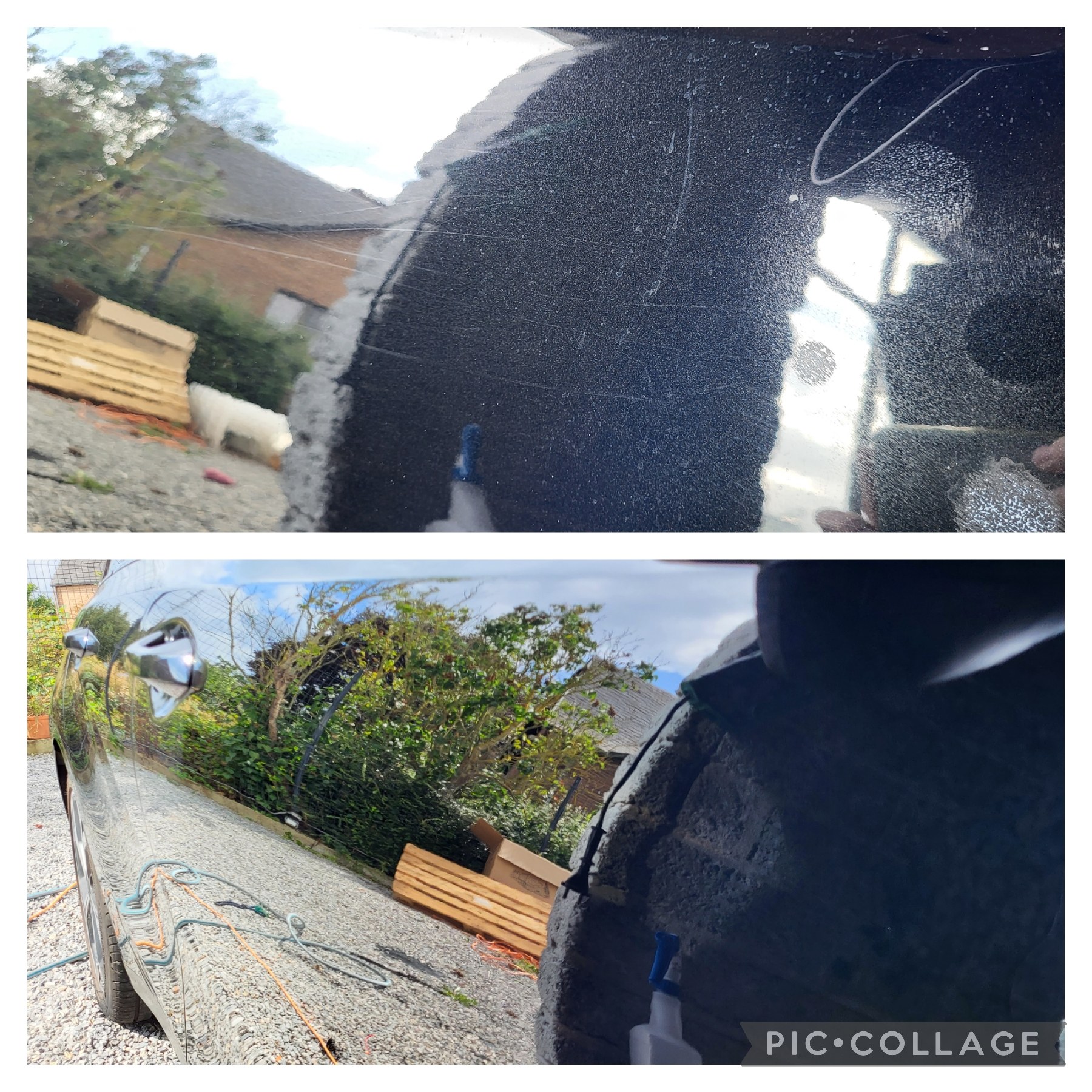

Pourquoi ça fait ça (côté un peu rugueux/peau d'orange)?
Teushi? vu qu'il a l'air du métier
Carpe.diem le lun 17 juil 2023 à 21:01
Les voitures ne sont pas poncees à la sortie d'usine après le vernis. Ça se corrige en faisant un wetsanding sur les plus atteintes.
