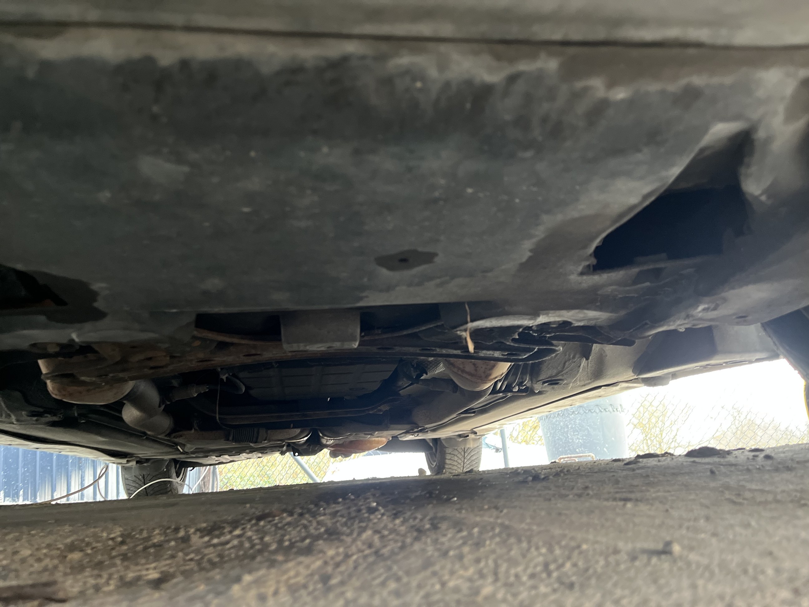

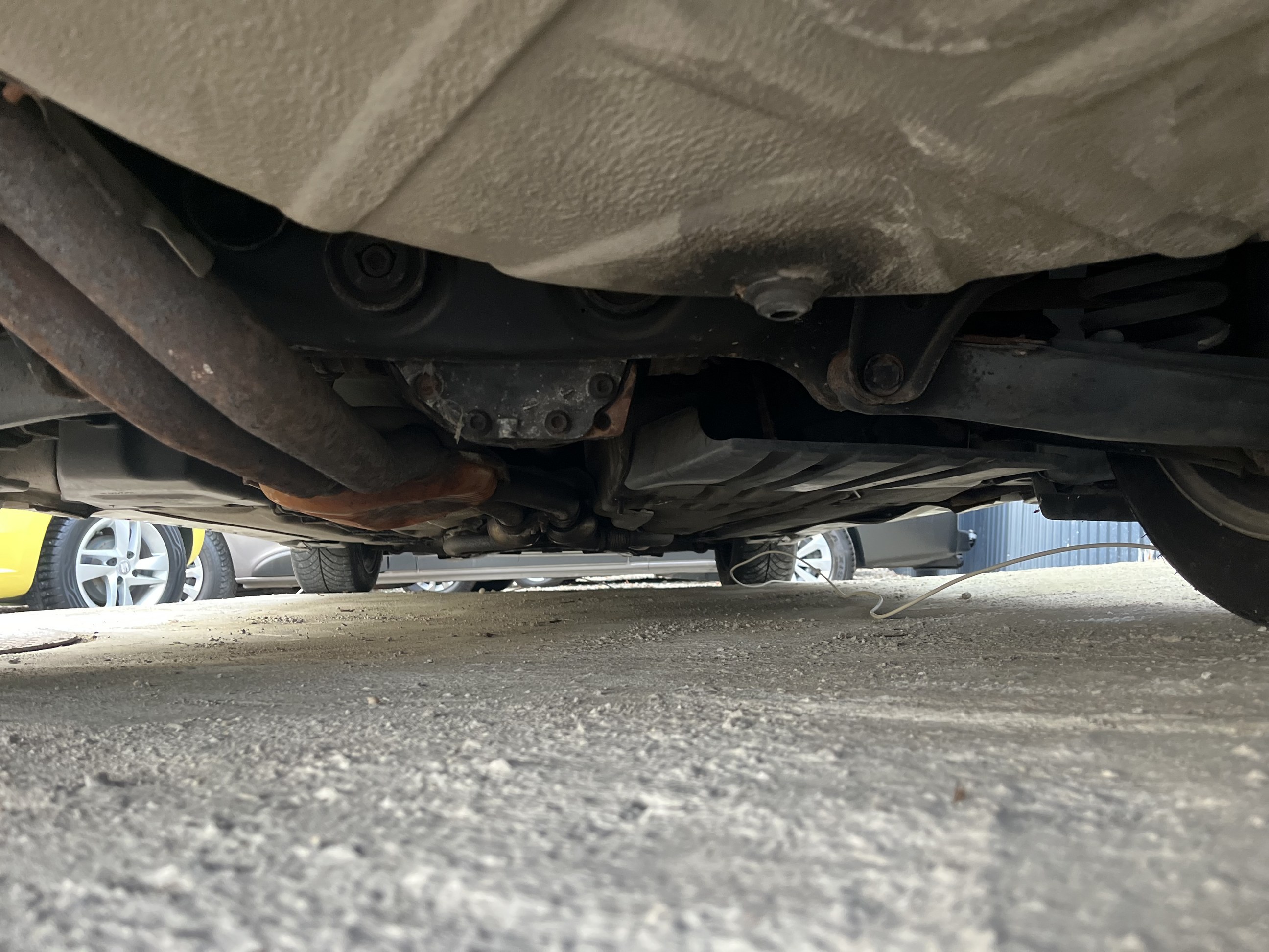

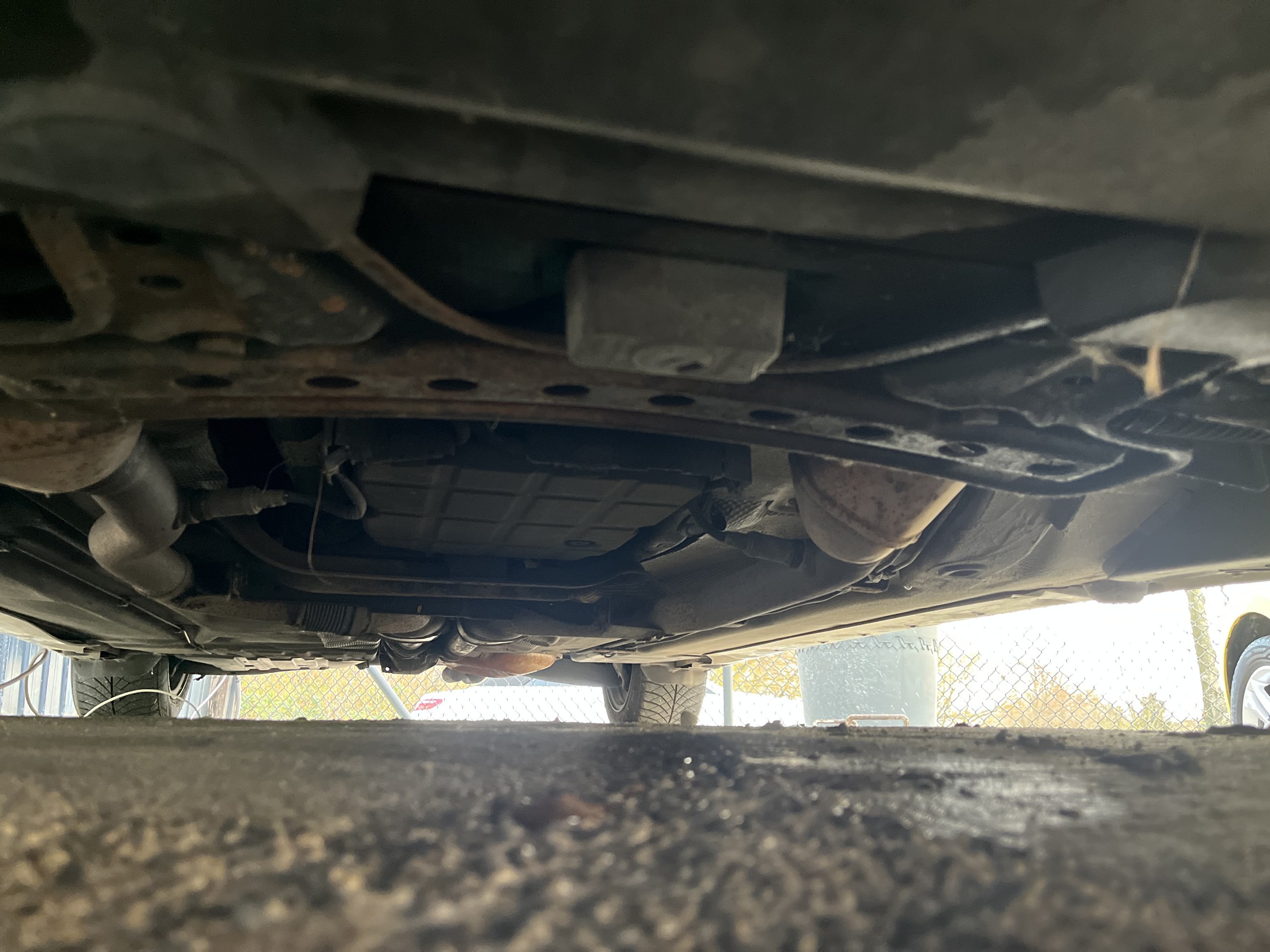

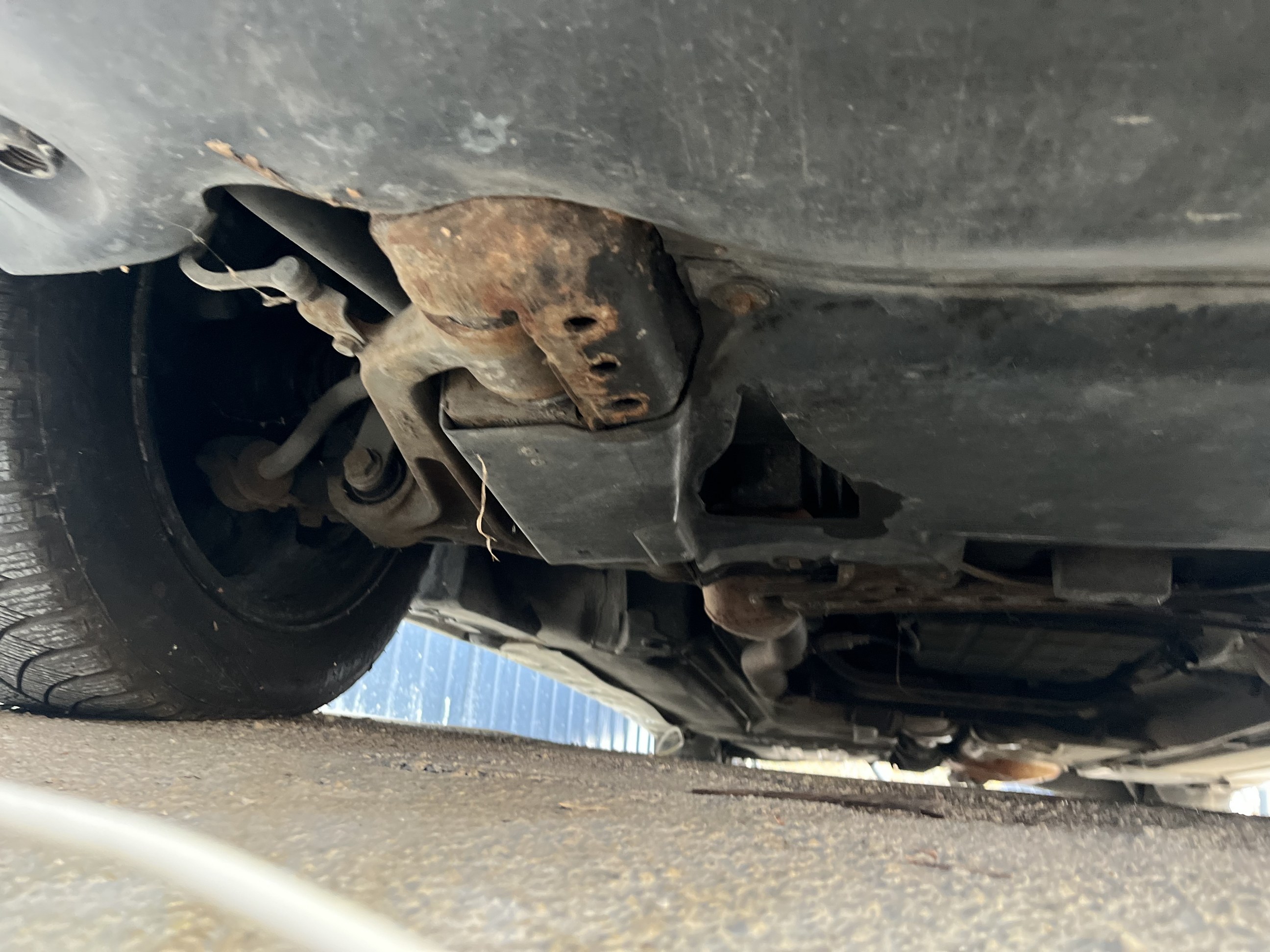

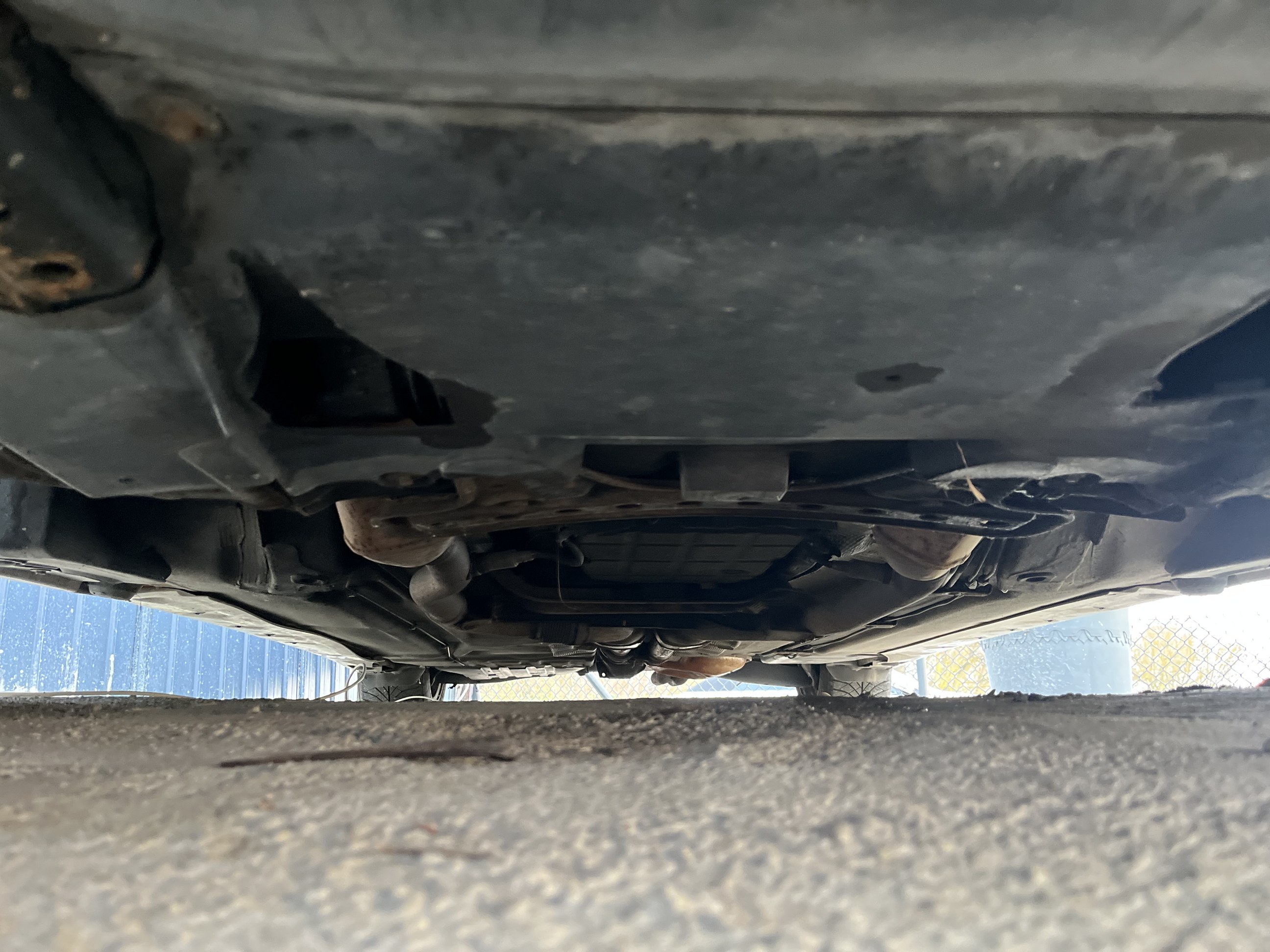

Ceci dit ayant entendu parler du Risque Rouille de la W210 je me suis vite mis a 4 pattes pour voir en bas et ....
... vous en pensez quoi ? :good: :bad:

Mr.Ele le jeu 27 nov 2025 à 21:05
C'est pas si pire pour une voiture qui a roulé :good:

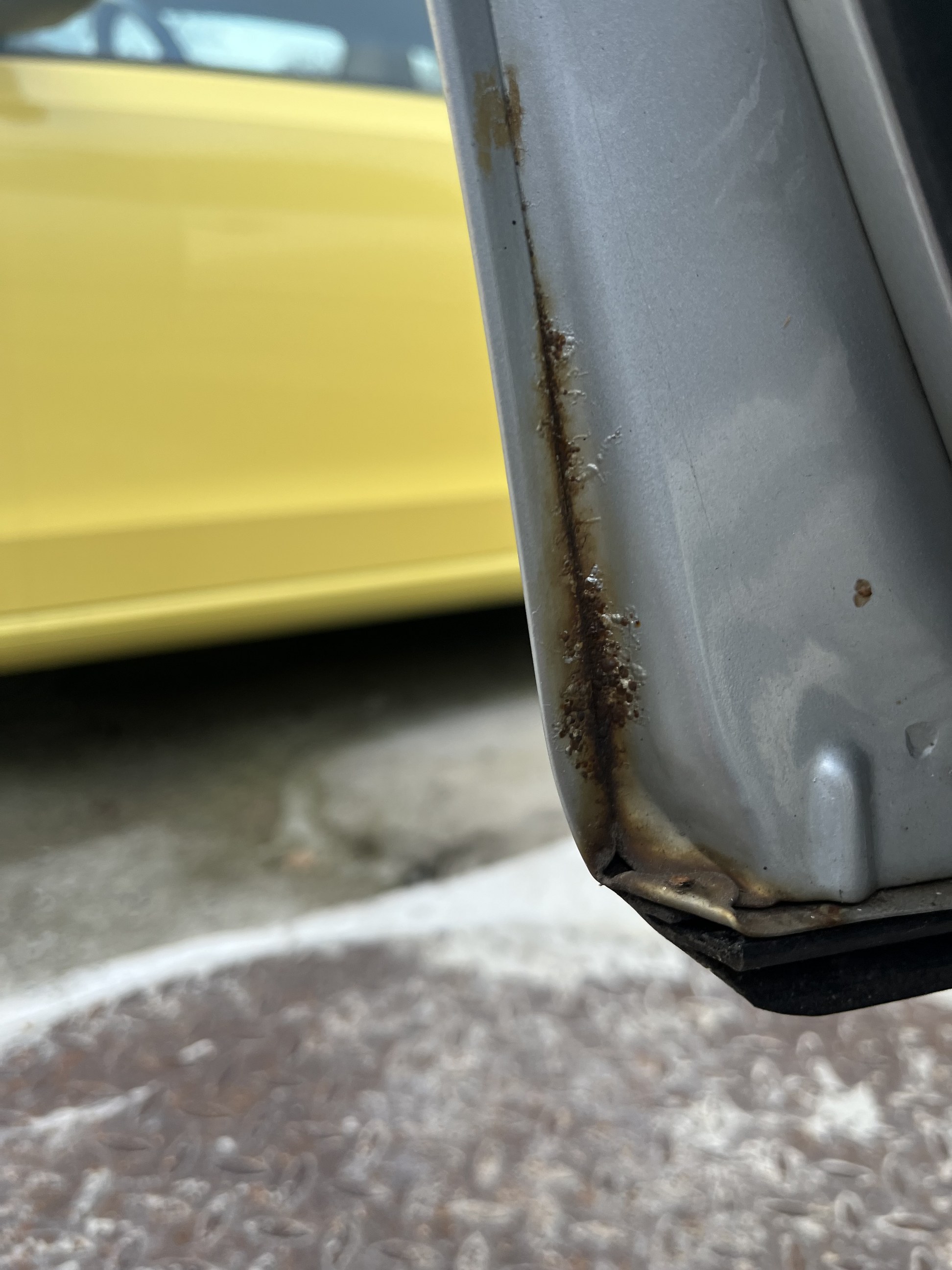

Carpe.diem le jeu 27 nov 2025 à 21:07
Faut regarder sous les joints des portières.
capo le jeu 27 nov 2025 à 21:14
@Mr.Ele en effet :good:
@Carpe.diem bien vu pour les portieres :good: , la portiere gauche arriere m'a marqué j'ai pris une photo

Sous les ailes/passage de roue c'est comment ? Sinon idéalement sous le joint inférieur des portes.

A priori rien a signaler pour les ailes/passage de roues @Aviator56
maintenant la rouille , ça peut très bien se cacher .... La mettre sur une rampe et recheck plus en detail les portes / joint inférieur des portes , les ailes/passages de roue pourrait rassurer plus en effet :)

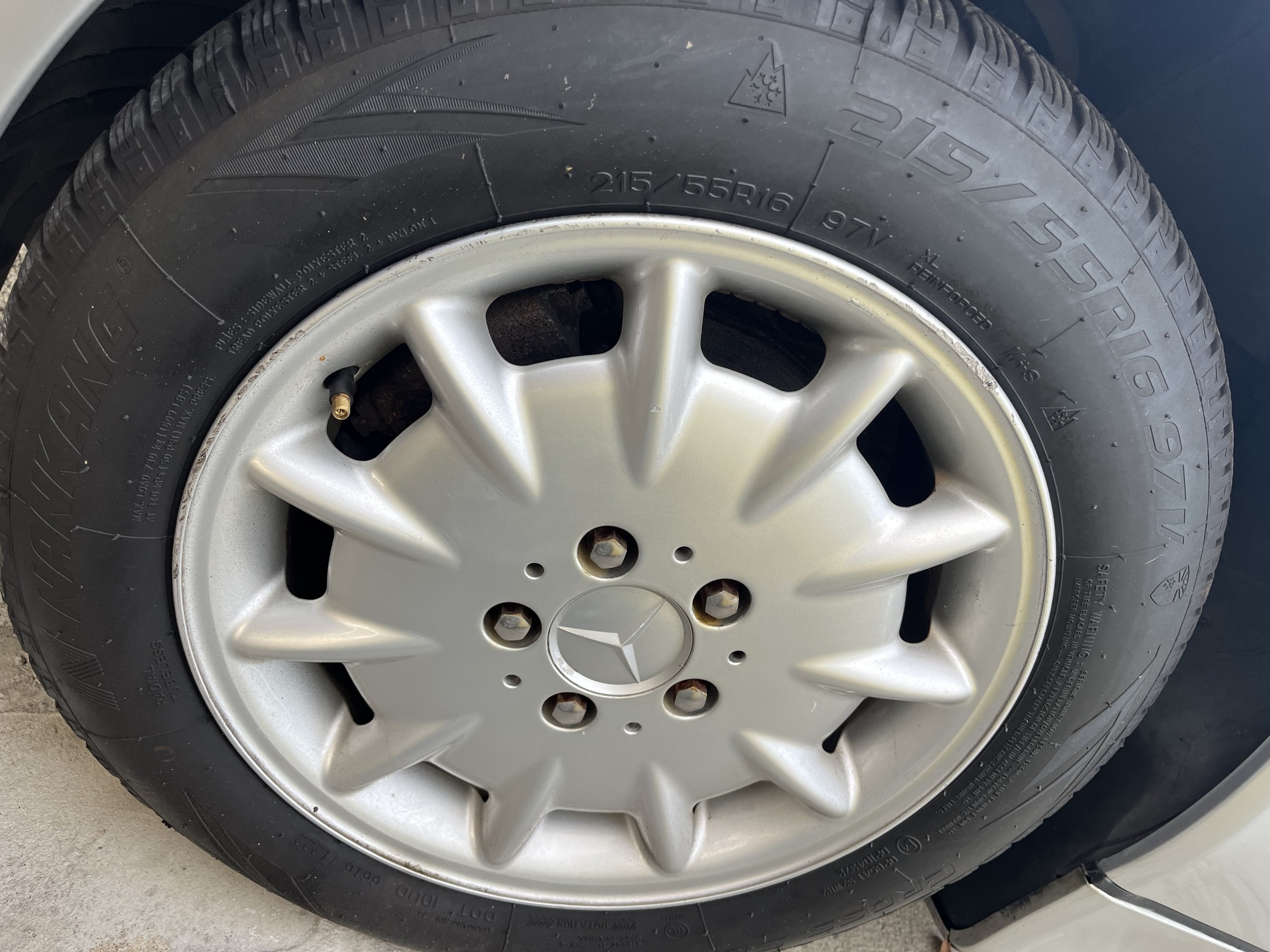

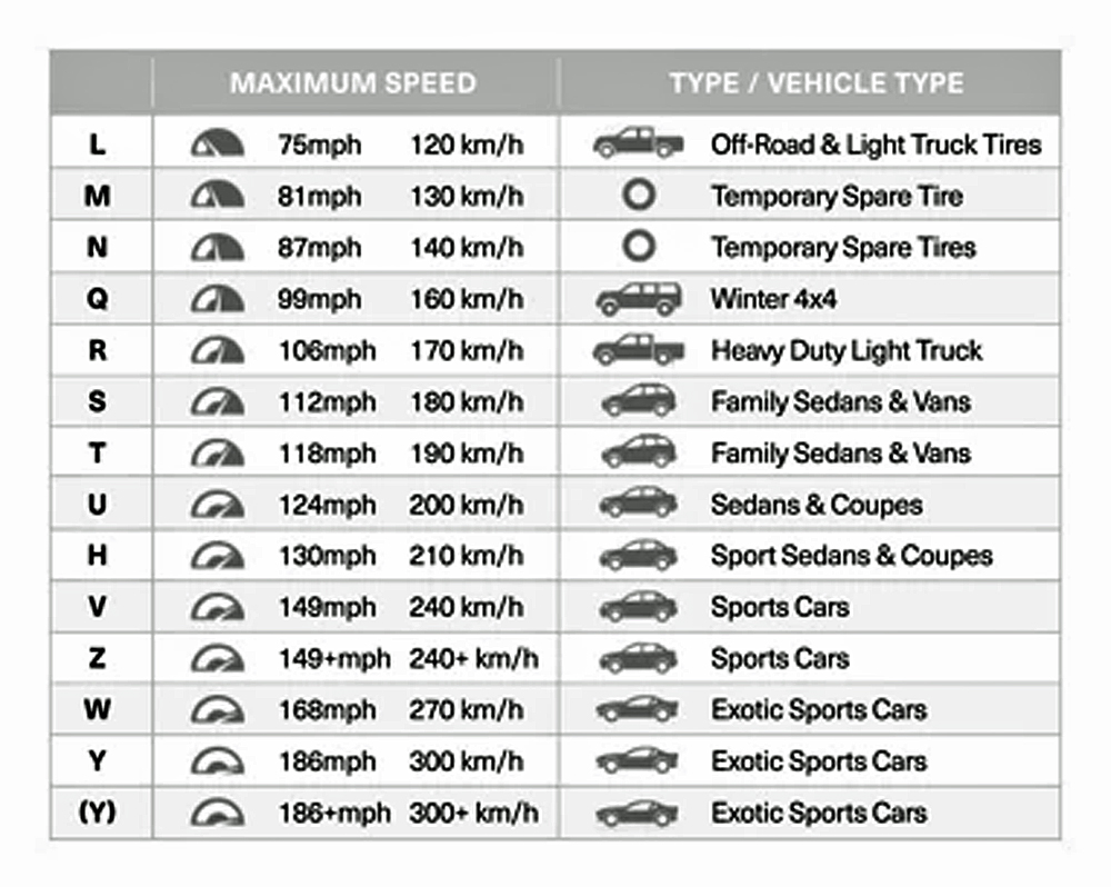

C’est quoi l’autocollant 210?
Aviator56 le ven 28 nov 2025 à 00:00
Cest un rappel pour la vitesse maxi des pneus neige.
christophe_aut le ven 28 nov 2025 à 00:01
J’y avais pensé mais ça me semblait beaucoup pour des pneus neige
capo le ven 28 nov 2025 à 08:44
@Spilner oui Sieges chauffants arriere + Chauffage auxilliere :love: , invraissemblable , assez rare d'en trouver sur W211/W210
@christophe_aut oui en allemagne selon l'indice de vitesse du pneu que tu montes ( quelque soit la monte summer/all season/winter ) ils te rajoutent le sticker rappel correspondant que tu puisses te rappeller sur Autobahn :cool: que le facteur limitant c'est toi, ton vehicule et tout particulierement tes pneus :D :love:
l'indice de vitesse se trouve sur le flanc des pneus apres les dimensions , on y accorde moins d'importance en france car la vitesse max des routes ne peut etre supérieur a 130kmh . evidemment plus l'indice de vitesse est élévé plus le pneus et cher .
https://www.centralepneus.fr/conseils-pneus/indice-charge-vitesse-pneus-auto (Indice de vitesse et charge : tableaux de correspondances - CentralePneus.fr)

Klax le ven 28 nov 2025 à 10:38
Solution simple tu la mets sur un pont et t'oscultes . Soit c'est de surface et banco , soit c'est plus grave et donc tu abandonnes l'idée
Xtr2 le ven 28 nov 2025 à 10:55
La note sur la corrosion en mineur c'est quand même un grand classique après quelques années. Ça veut pas dire qu'il faut rien faire non plus :!:

christophe_aut le ven 28 nov 2025 à 18:35
Citation de capo :
« @christophe_aut l'indice de vitesse se trouve sur le flanc des pneus apres les dimensions , on y accorde moins d'importance en france car la vitesse max des routes ne peut etre supérieur a 130kmh »

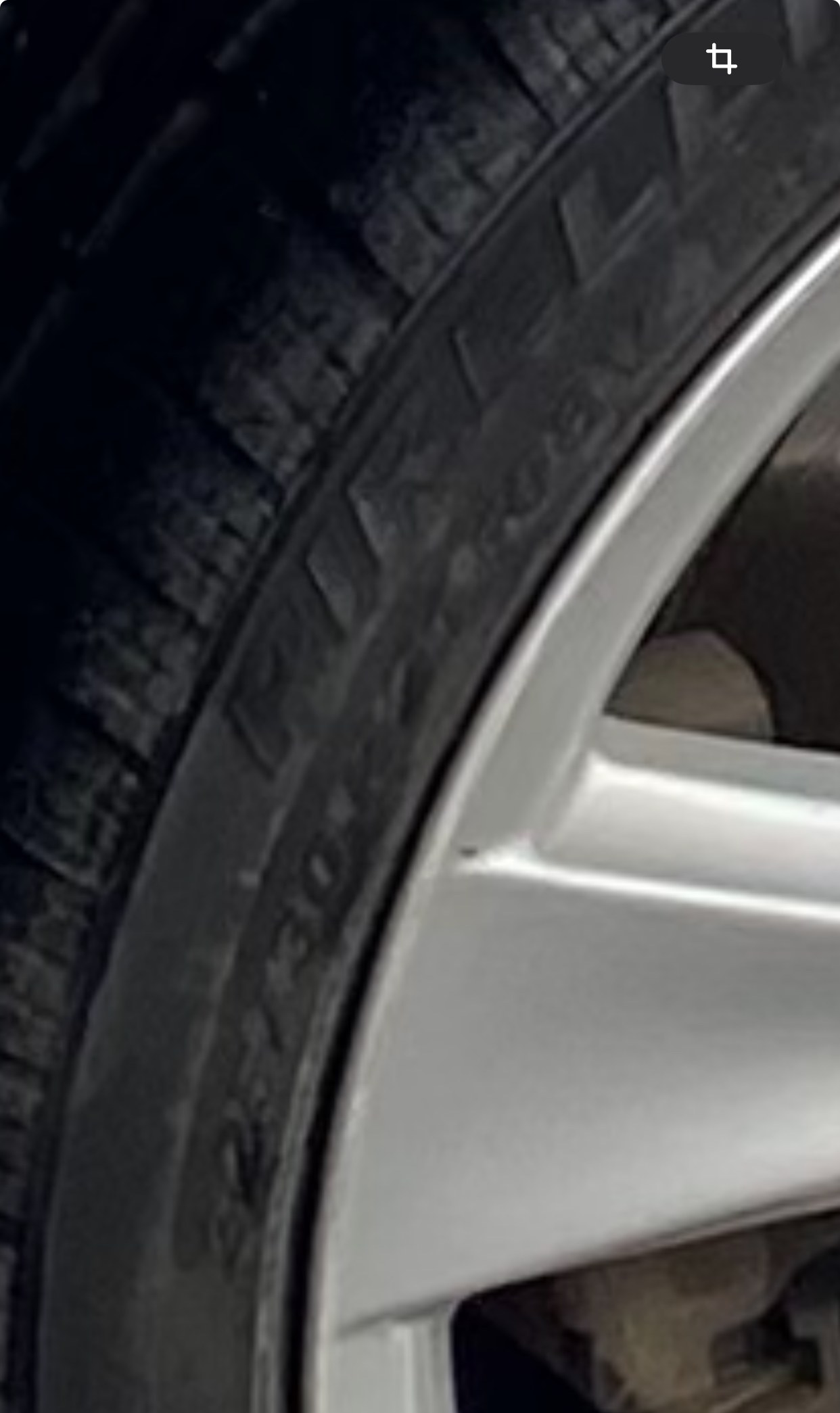

@capo oui je sais bien, je suis en V sur des Pirelli ice&snow mais je me vois pas rouler à 240, j’étais déjà bien content de rouler à 90 quand il y avait de la neige sur la voie de gauche et doubler toute la file de droite, surtout avec des 325/30/21 à l’arrière!
teuschi le sam 29 nov 2025 à 10:06
Une 210 dans le nord de l'Allemagne pas rouillée, y a forcément une facture de traitement de la rouille.
Elle est condamnée mais à toi de voir si c'est dans 5, 10 ou 15 ans.
Un berceau et des ouvrants, ça se remplace. Faut vraiment regarder la caisse.

@christophe_aut tu m'etonnes :D pareil , je ne me vois pas rouler a 210km/h sur pluie meme et je n'ai jamais pensé qu'on était aussi fou pour le faire ça jusqu'a ce que je vois les allemands bombarder sur autobahn en temps de pluie/neige

La limitation c’est pour le roulage en pneu neige sur route sèche et pas que froide hein 😁

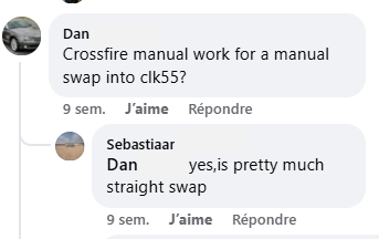

https://fb.watch/DLV6a35fDm/
La boite manu' du Crossfire semble pouvoir s'adapter au CLK55
