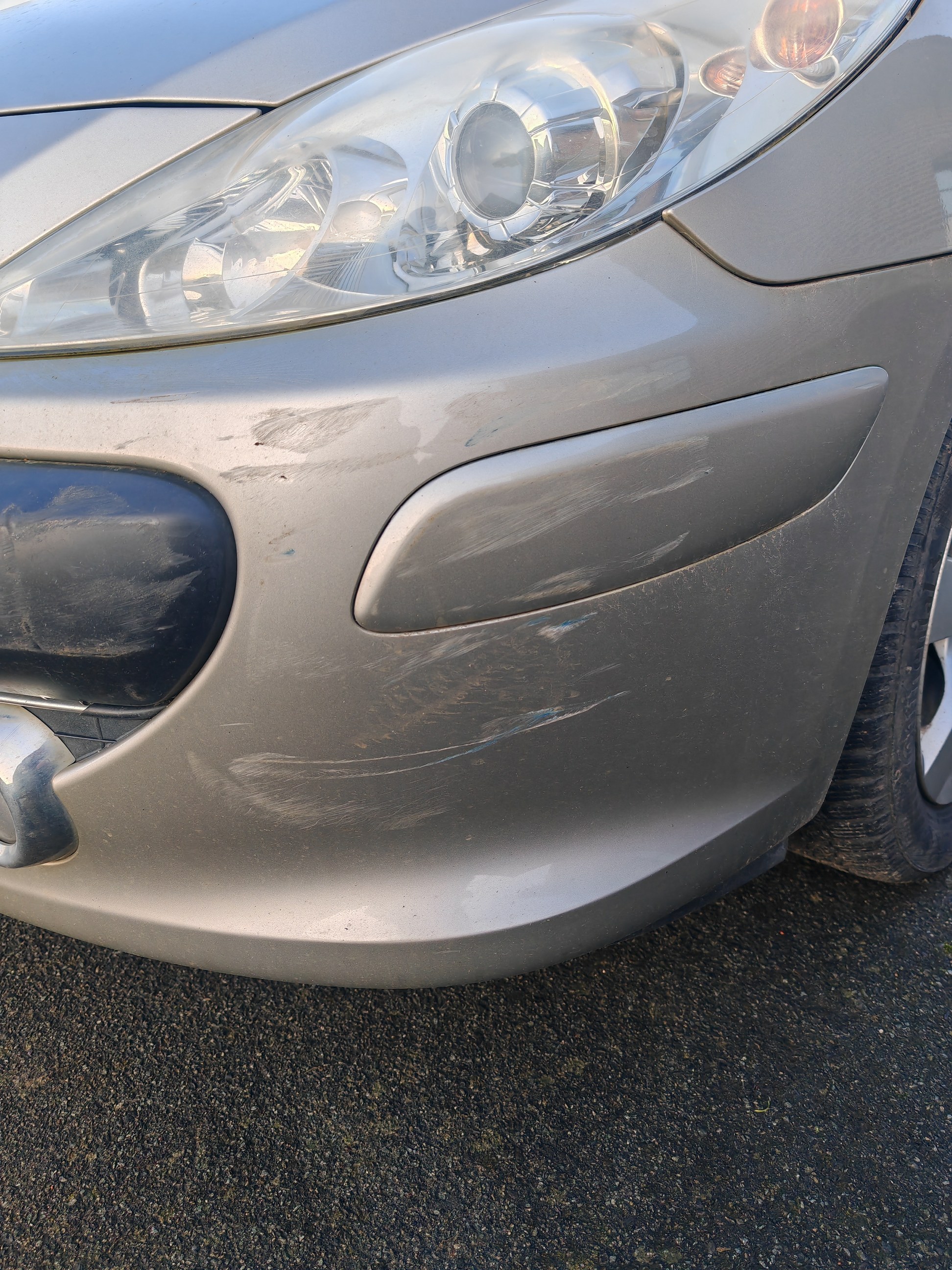

Golf_For_Ever le ven 27 déc 2024 à 16:37
Je viens de récupérer mon utilitaire qui reste stationné devant chez moi pour charger une machine à laver et je retrouve l avant de ma voiture dans cet état
J habite au milieu de nul part... Et suis assez blasé de la voir ainsi.
Pas envie d avoir du malus ou autre sinistre'au niveau assurance.
Tenteriez vous un polish?
Autre chose ?
Jut20 le ven 27 déc 2024 à 16:57
Ça peut se rattraper un peu avec de la technique, faut demander aux fans de detailing comme @Carpe.diem par exemple
jpcevol le ven 27 déc 2024 à 17:34
Le polis ça risque d'être un peu compliqué
Faudra passer par de la retouche peinture
Golf_For_Ever le ven 27 déc 2024 à 17:45
Retouche => bombe de la couleur de la peinture ? Ou via un pro uniquement sur la zone ?
Carpe.diem le ven 27 déc 2024 à 18:00
C'est rien ca. Un pad dur, du polish, et le plus gros s'en va.
Golf_For_Ever le ven 27 déc 2024 à 21:14
Il faut un modèle de polish / pad en particulier(marque)
gregsan le sam 28 déc 2024 à 08:11
https://www.hygiemeca.com/pads-manuel/1573-pad-manuel-lake-country-ccs-yellow-cutting.html (Pad manuel - Lake Country CCS yellow Cutting)
https://www.hygiemeca.com/polish/1480-1858-heavy-cut-h902.html#/30-contenance-250ml (Heavy Cut H9.02 - Koch chemie Contenance 250ml)
ces deux produits je les utilisent, encoie recement sur la caisse d 'une collegue pour un souci simuliare au tien
Golf_For_Ever le sam 28 déc 2024 à 09:50
T as réussi à rattraper pas mal ?
Jut20 le sam 28 déc 2024 à 10:20
De toutes façons ça se tente vu le prix, et si vraiment c'est trop tu passeras par la case carrosserie
Golf_For_Ever le sam 28 déc 2024 à 10:31
Il faut une température minimale pour utiliser ces produits ?
thamomo007 le sam 28 déc 2024 à 10:34
bah dans les 10 degrés c'est mieux oui.
Carpe.diem le sam 28 déc 2024 à 10:43
Je mets ma main a couper qu'il ne restera quasi rien apres ca.

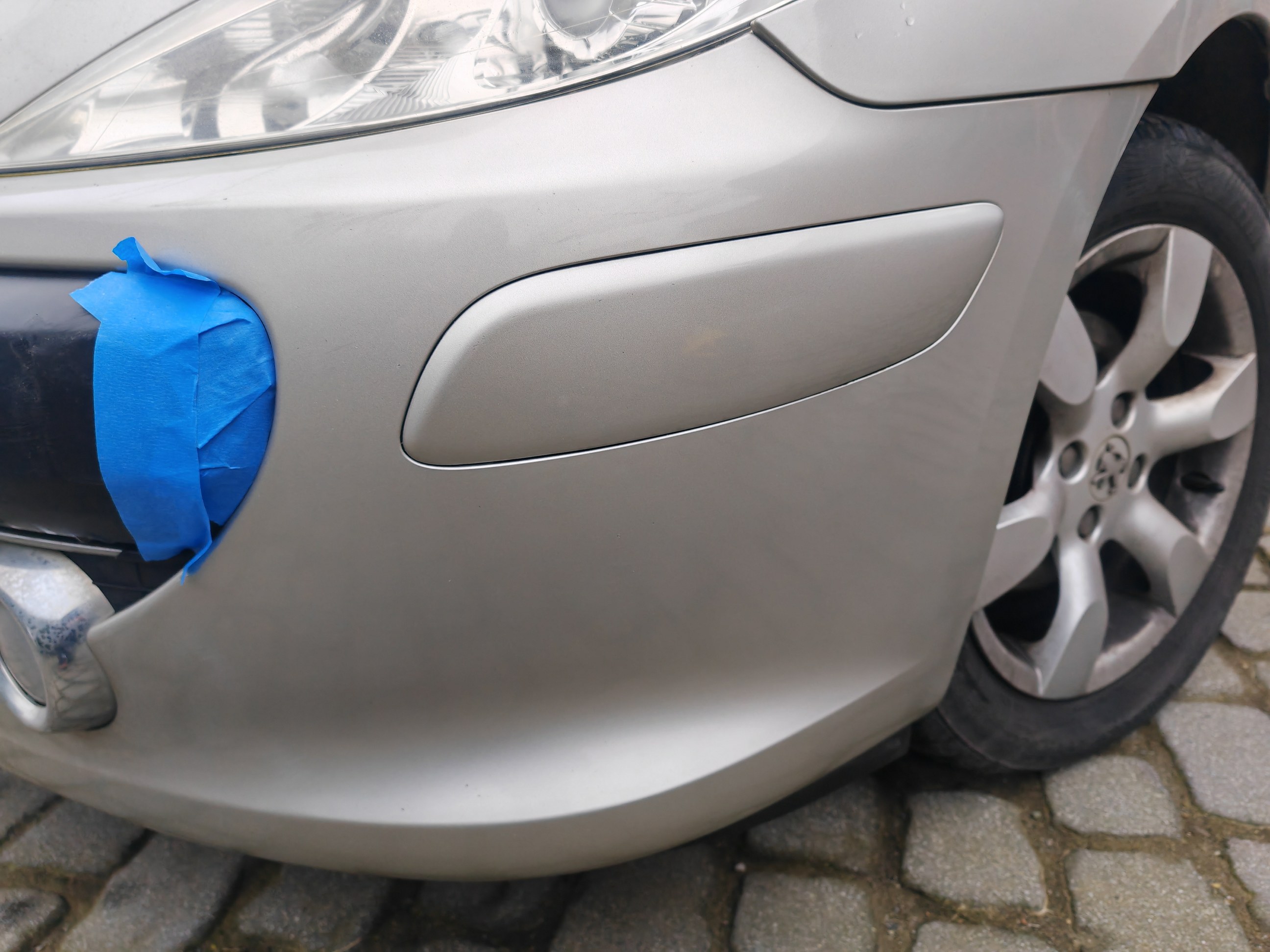

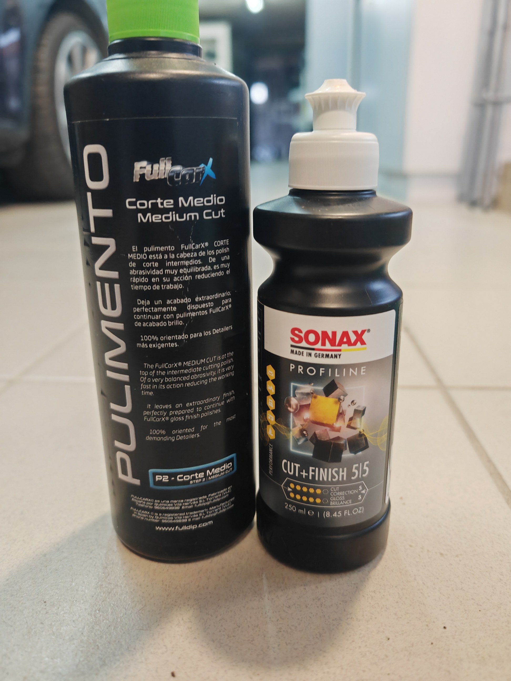

Golf_For_Ever le sam 28 déc 2024 à 15:44
J ai utilisé ça a la main
Je ne savais même plus que je les avais 😅
Golf_For_Ever le sam 28 déc 2024 à 15:45
Merci beaucoup pour vos idees
Bebert85 le sam 28 déc 2024 à 19:36
ouah c'est niquel bravo:good: :good:
Golf_For_Ever le sam 28 déc 2024 à 19:42
Merci @Bebert85
Ma polisseuse ne s allume plus :(
da_master le sam 28 déc 2024 à 20:03
Hallucinant ce résultat ! Bravo !

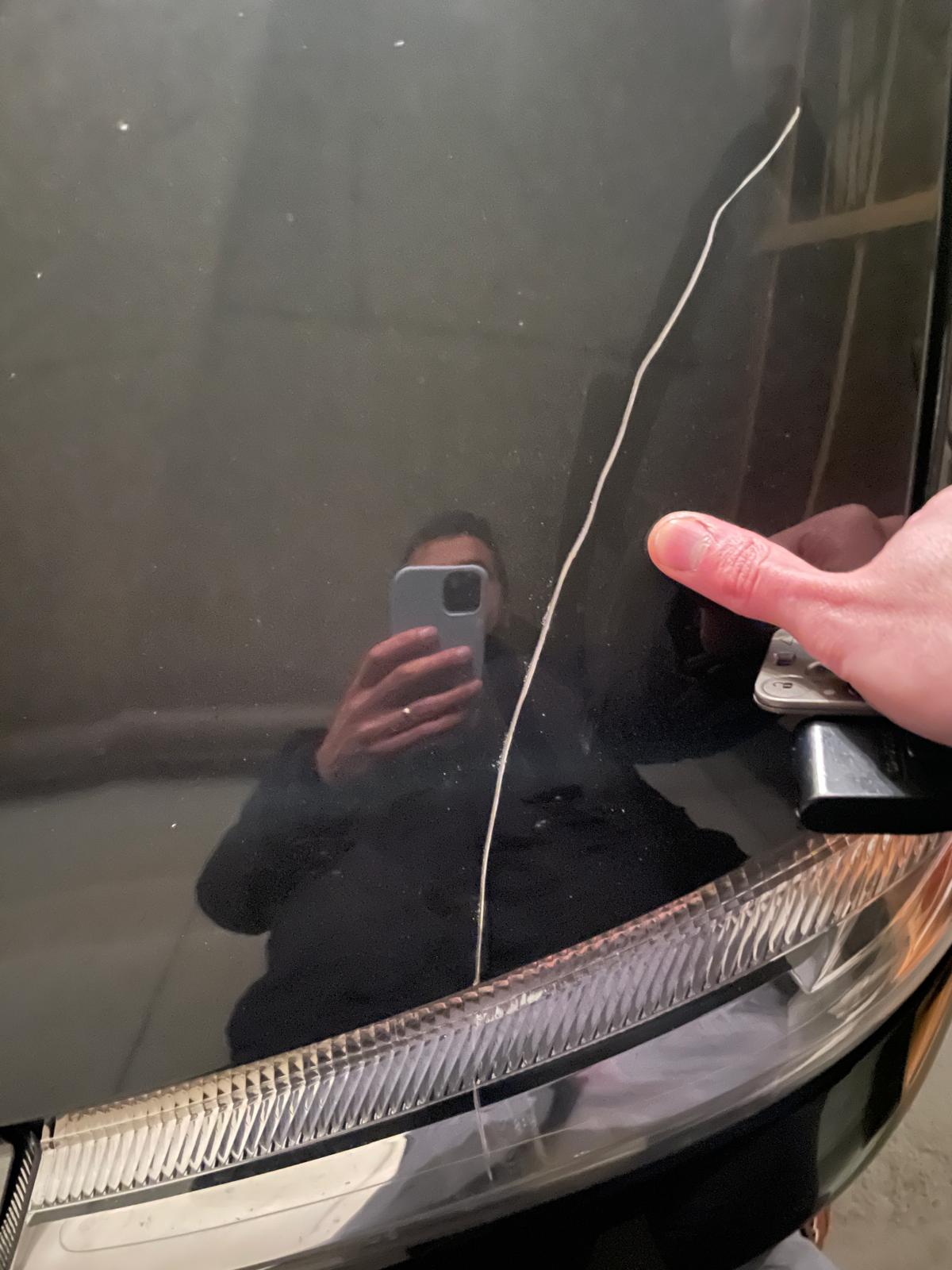

À mon tour de demander pour cette grosse rayure sur un capot (c’était pas moi :D)
Même technique ?
gregsan le sam 28 déc 2024 à 20:07
euh la non, meme avec un wetsanding...on voit bien que vernis et peinture sont traversés
Jujuleterrible le sam 28 déc 2024 à 20:26
@da_master
Toujours la même technique à priori:
https://youtube.com/shorts/8FH4dVUg9s4?si=9rsqiKVGJmfHncyZ

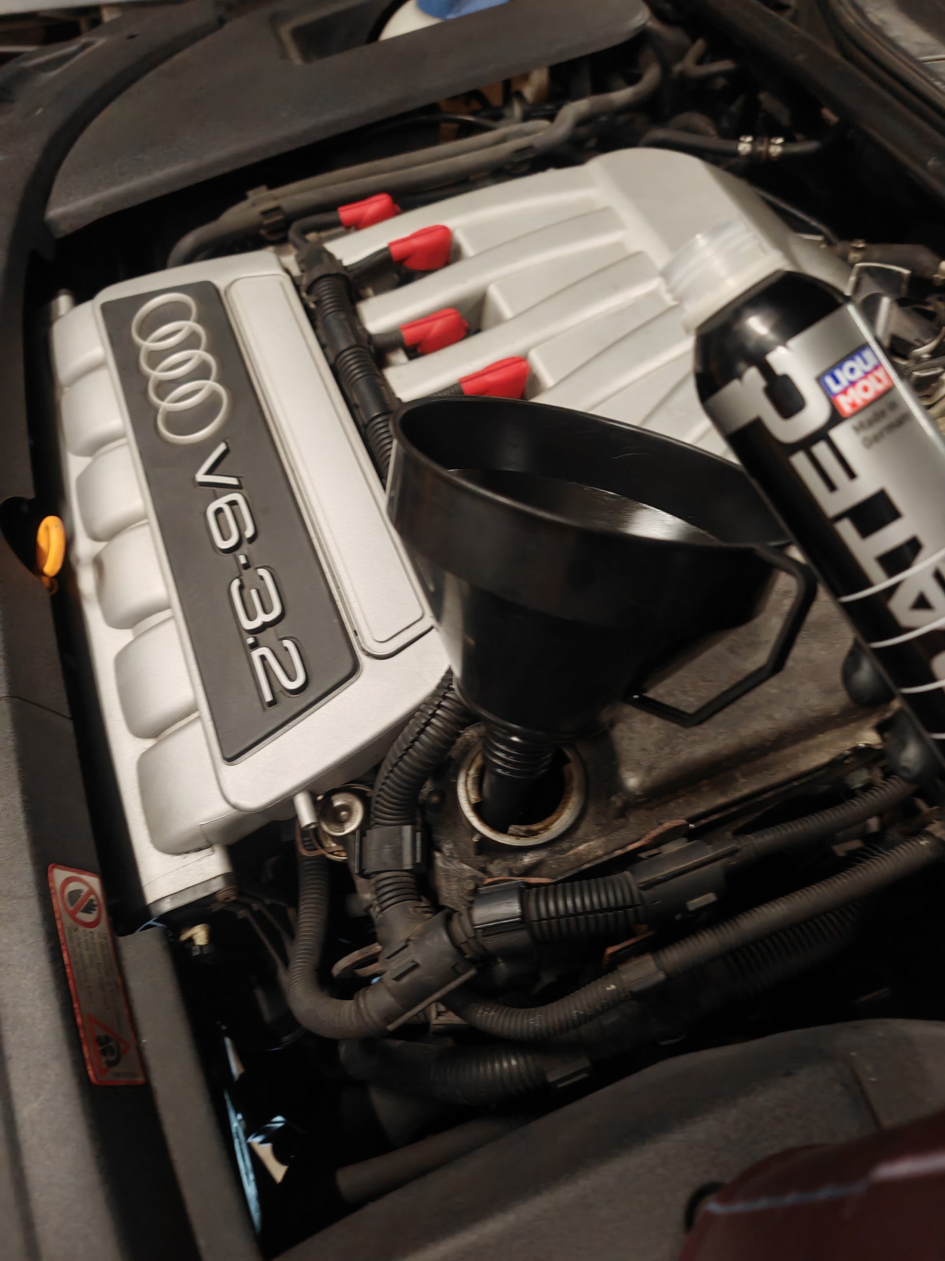

Golf_For_Ever le dim 23 fév à 20:25
Weekend mecanique
Vidange, filtre à huile, filtre à air, filtre d habitacle, changement de pulseur d air sur l A2
Vidange, filtre à huile, filtre à air et serrure passager sur la TT
Golf_For_Ever le dim 23 fév à 20:26
J en ai profité pour ajouter l additif Liquid Moly Ceratec...
Aucun souci particulier mais je me dis que ça ne peux pas faire de mal
