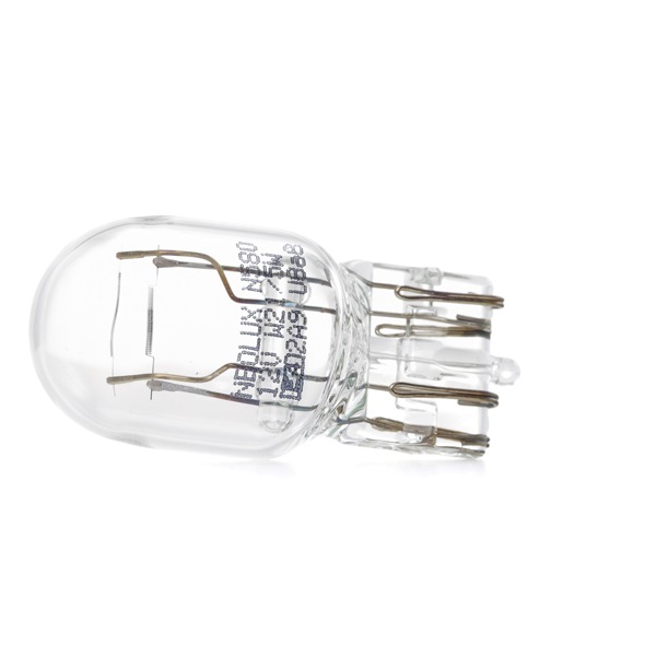

J'ai un problème avec le feu de position avant gauche ne fonctionne pas quand je mets le contact et par contre il fonctionne quand j'allume les feux de position.

Je me trompe peut-être, mais il est possible que ce soit une lampe à deux filaments, dont l' un sert en feu de jour (allumage fort) et l' autre en veilleuse (allumage faible)... Et dans ce cas, le filament de jour serait grillé.
Au fait, feu à ampoule ou à LED?

Un petit plus c'est de connaitre la version / année = c'est pas les mêmes montages
En supposant que ce soit une phase deux : ce serait une ampoule à deux filaments un en 5 watts pour la veilleuse et l'autre en 21 watts pour le feu ''diurne''
ampoule à remplacer

Merci de votre réponse il est de 2015 version deux. Cordialement.
