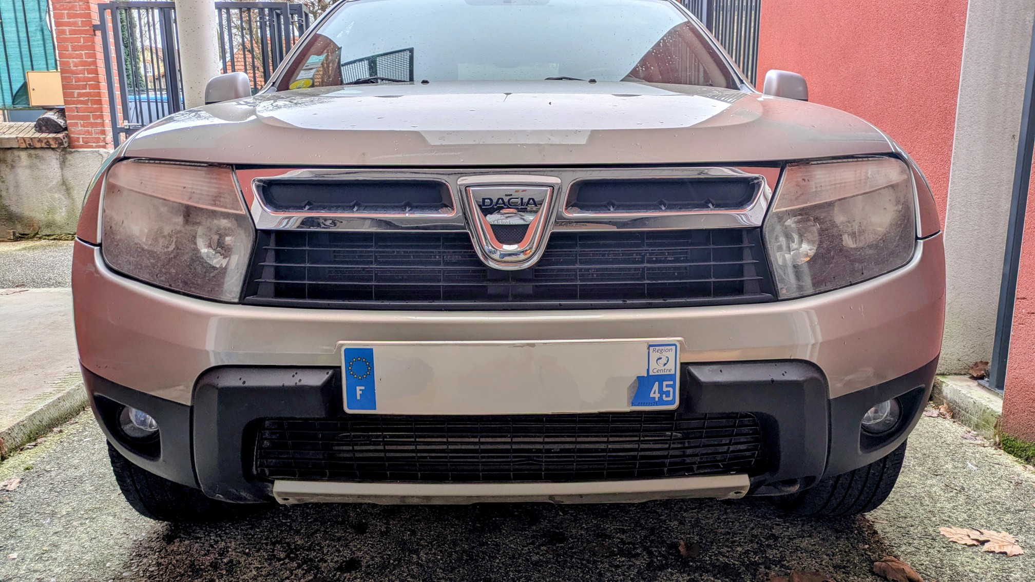

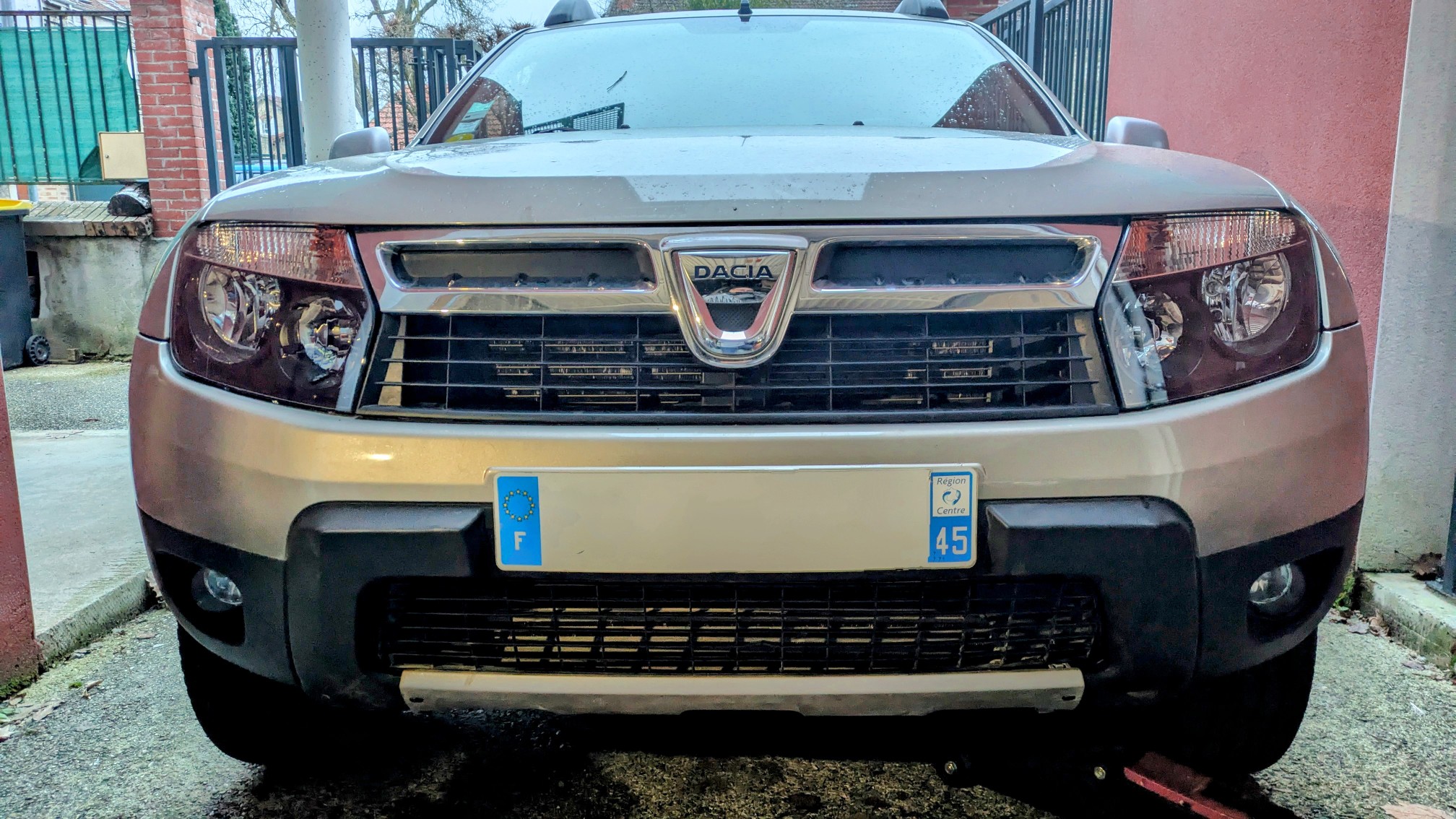

J'ai fait quelques frais avec changement des injecteurs 1 et 4 sachant que les 2 et 3 avaient déjà été remplacés. Changement des bougies de préchauffage également.
Il a passé le CT avec succès ! Et oui déjà 2 ans 1 an 1/2 que je l'ai ... Une remarque sur les feux mais en défaut mineur.
J'avais déjà acheté des feux "neufs d'occasion" que je viens de monter.
Me reste à changer les pneus. Je cherche des pneus "all terrain" monté sur jantes tôles.
Il risque de servir de 1ère voiture à mon fils ... du coup je ne sais pas si je pousse l'équipement TT plus loin.

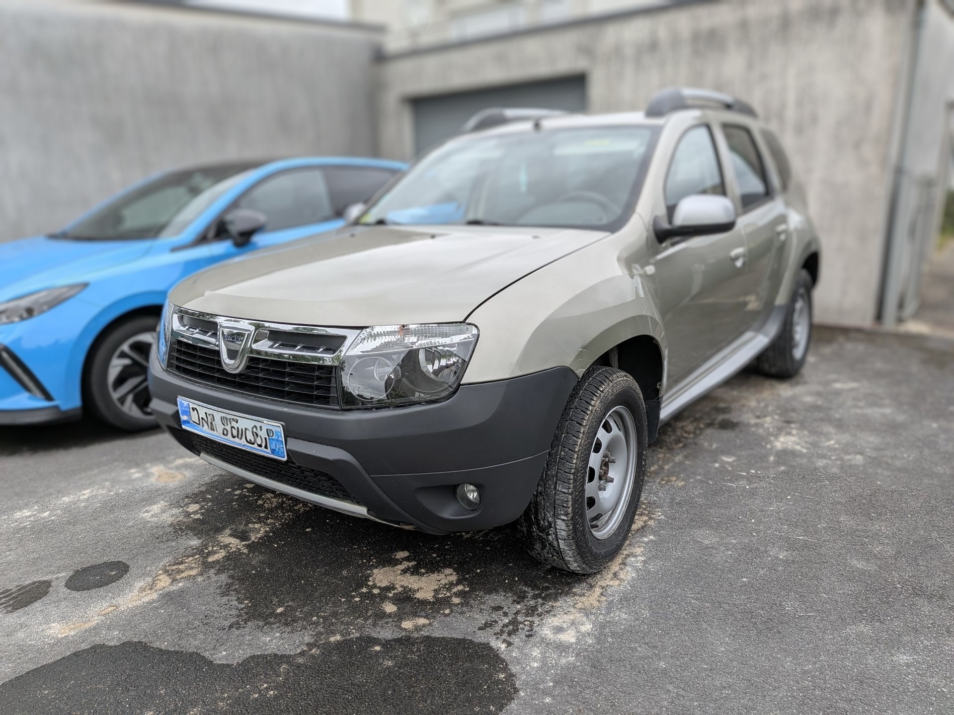

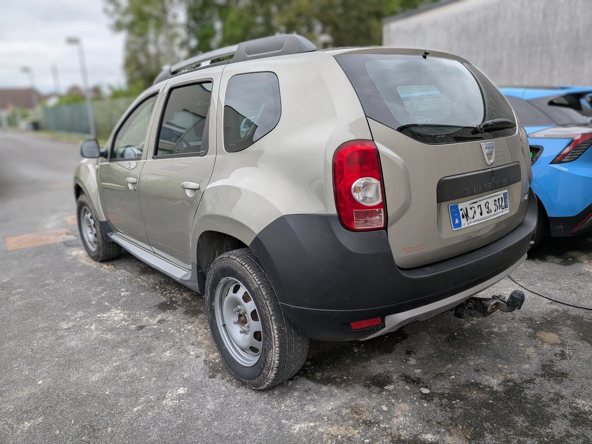

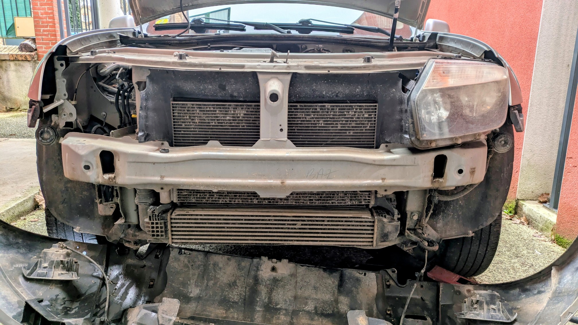

Downgrade du Duster :D !
Je suis passé en jantes tôles avec pneus mixtes il y a déjà un moment et j'ai fini d'achever le pc avant lors d'une marche arrière dans des ornières trop grandes ... Le sabot moteur s'est arraché à cause de la glaise et a emporté le pc déjà abîmé.
Passage en pc noir, j'ai pu remonter les skis (?) alu dessus, j'aime bien son look comme ça :cool:
Prochain travaux, une protection moteur acier bien épaisse et changement des garde boues avant (autodoc m'en a livré mais pour 4x2).

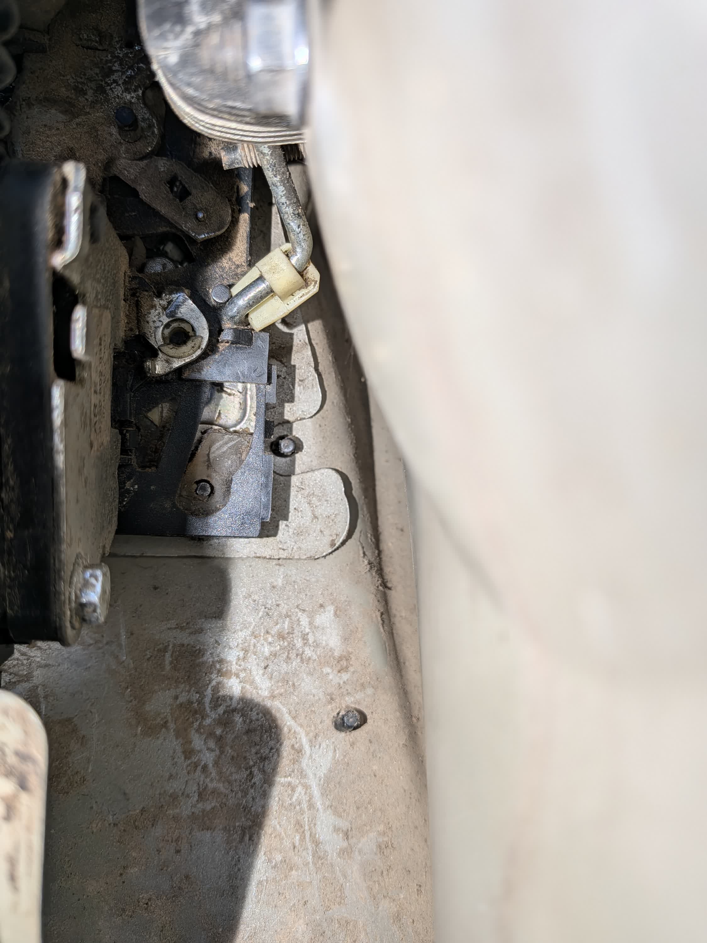

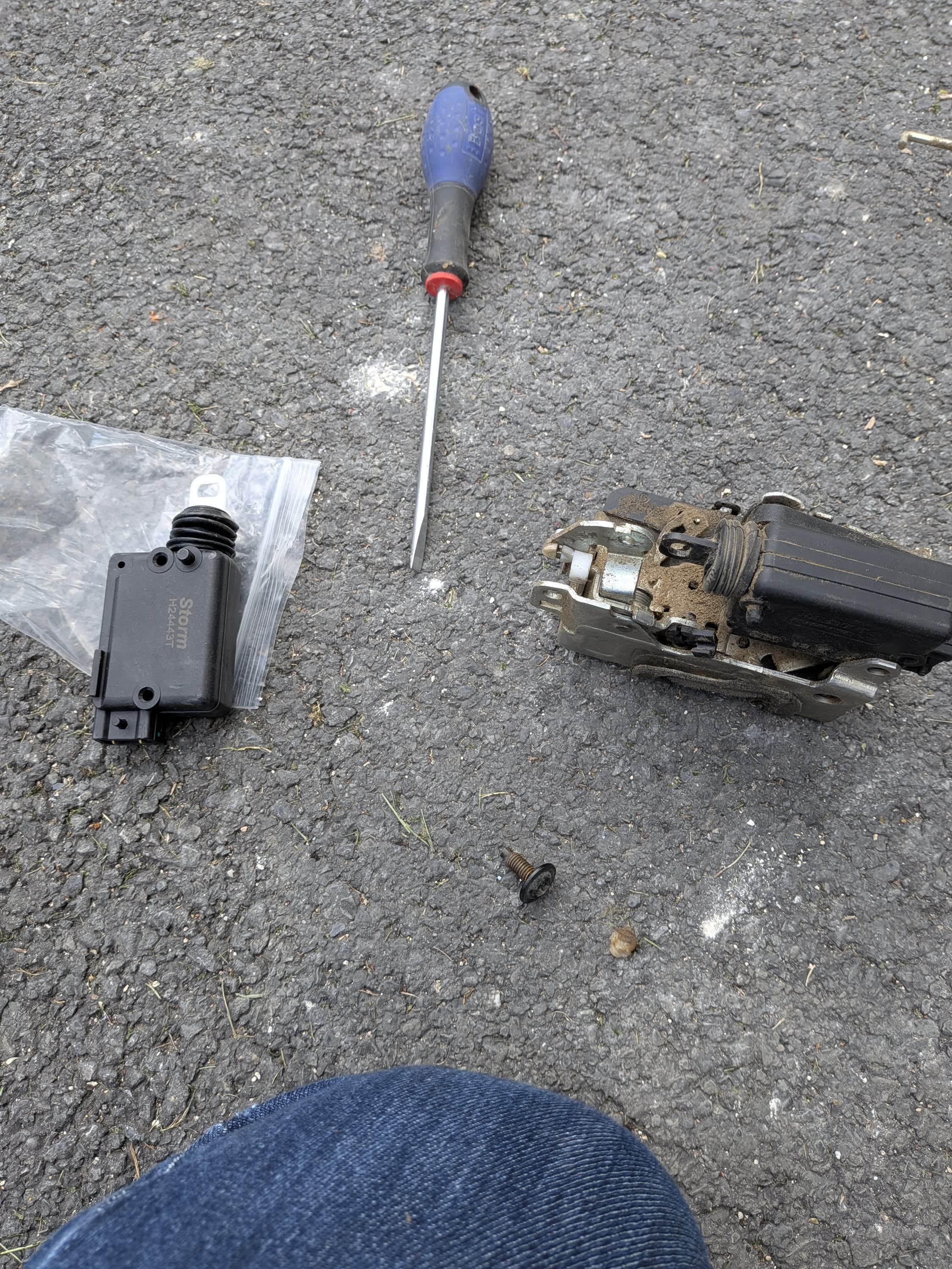

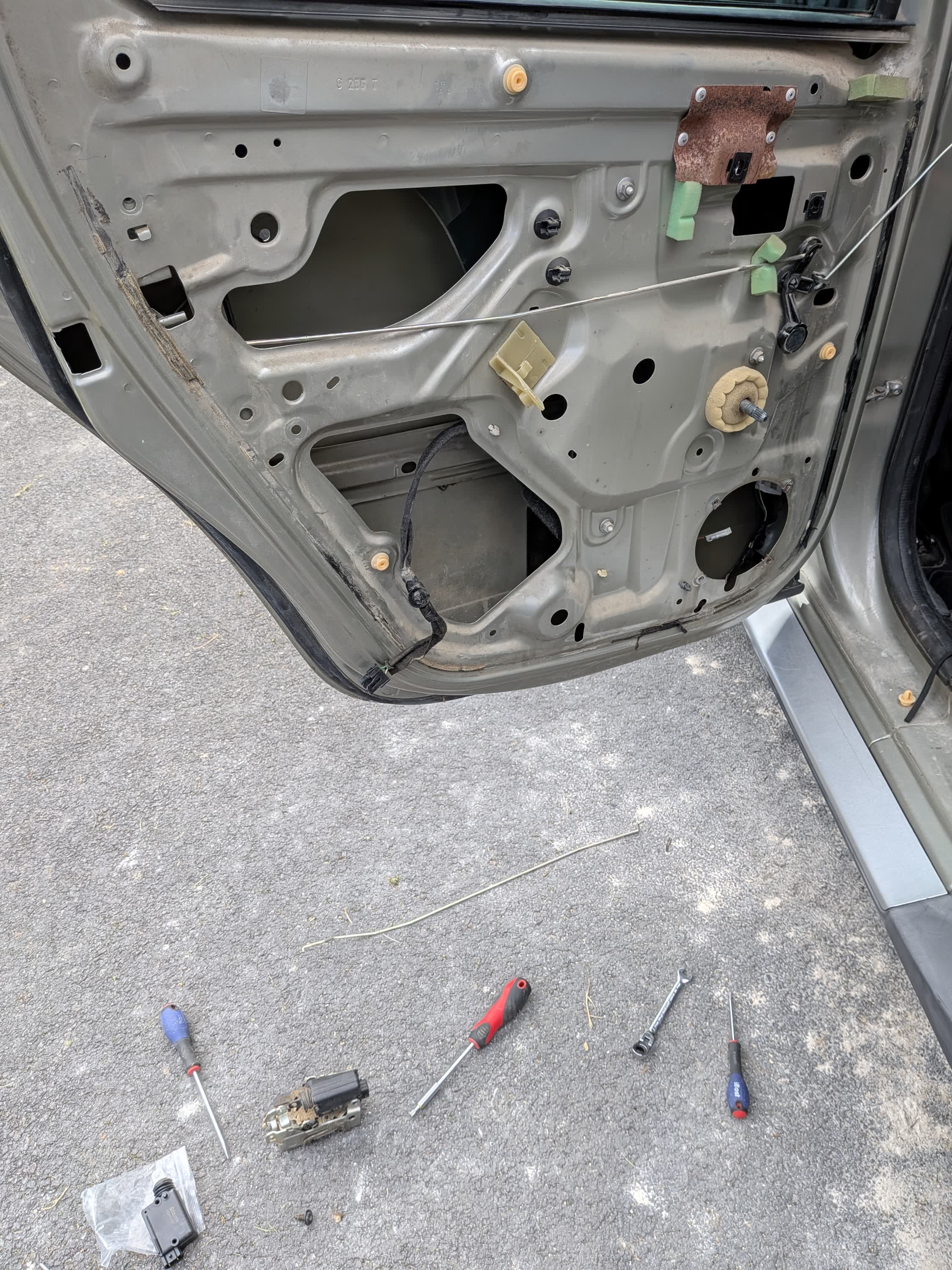

Suite des travaux du Duster avec la réparation du verrouillage centralisé sur une porte ...
Le truc est impossible, tout en aveugle avec des tringles dans tous les sens, j'ai galéré pour le sortir ...
J'ai changé le module, ça marche mais j'ai pas réussi à remonter la tringle de la poignée extérieure, je ne peux plus l'ouvrir que de l'intérieur :ouin: ...
J'ai compris après (je crois avec la photo que j'ai pris le temps de ré-étudier) : la tringle doit passer derrière une vis plus longue qui doit la retenir. Nouveau démontage à prévoir avec les clips merdique qui cassent à chaque fois ...
weber-dc40 le dim 10 mai à 12:02
En démontant un côté qui fonctionne bien ça aurait peut être été plus simple.
C'est les mêmes clips sur la Twingo, moi je les aime bien parce tu peux les séparer en deux avec un tournevis plat , si la base tient bien sur la porte faut la laisser.
dTect le dim 10 mai à 12:17
Oui j'ai l'autre porte en exemple au cas où ! Mais faut démonter et ça gave :D ...
Les clips ça le fait en les remplaçants par des neufs, les miens ne semblent pas avoir très bien vieillis ...
spilner le dim 10 mai à 12:55
Bon courage! Ca me rappelle le changement d'un moteur de VE arrière sur la 156, vlà le charcutage des mains mais obligatoire car sinon la vitre ne tenait pas fermée :ouin: :D
dTect le dim 10 mai à 15:57

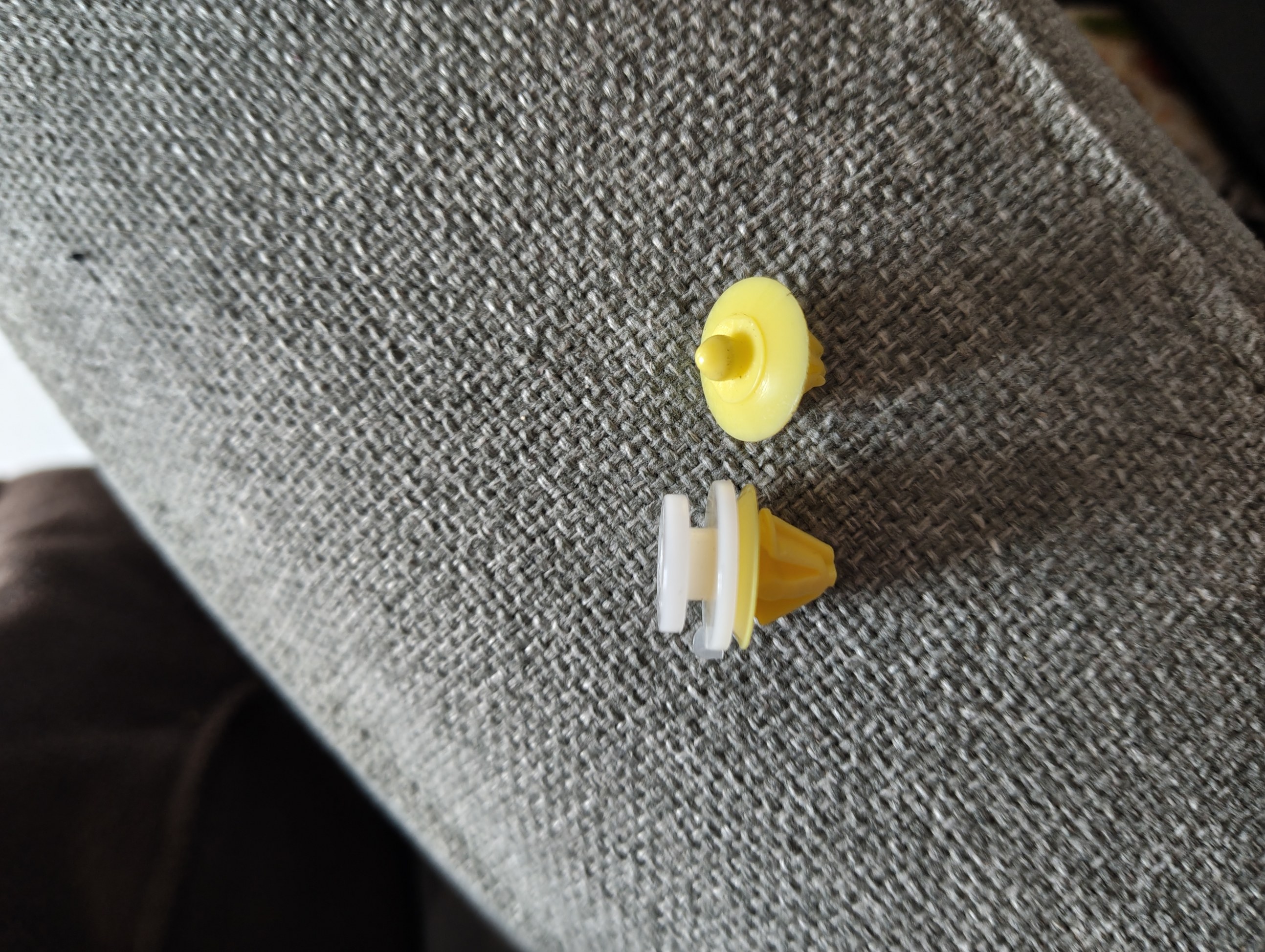

J'ai trouvé ... Après redémontage je commence à savoir le faire, la pièce est cassée !
Restagraf Agrafe de Tringle Serrure de Porte, 4mm Poinçon, Lot de 10, Jaune/Blanc https://amzn.eu/d/0c5A3SUI?tag=autotitre-21
Remontage prévu quand j'ai le temps.

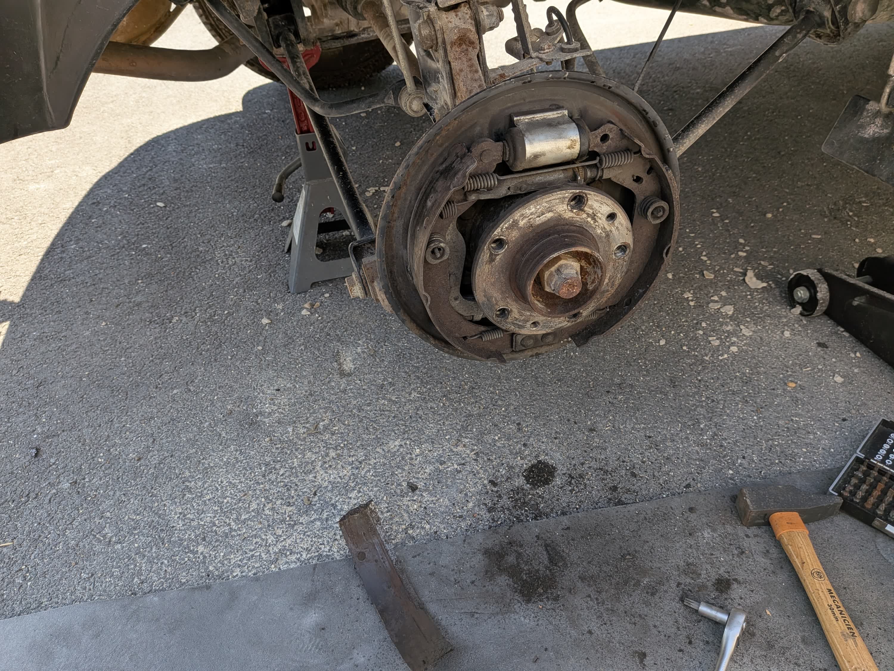

Grrr ... Blocage soudain sur une marche arrière.
Je sors rien ne bloque. J'essaie de repartir en marche avant, roue arrière droite bloquée.
J'arrive à la débloquer et rouler 10 bornes pour rentrer, roue bouillante, clairement un souci avec le tambour.
Je viens de démonter et c'est une garniture qui s'est décollée !
Bref je remonte sans et espère pouvoir la déposer dans un garage en étant prudent mais j'ai pas le temps ... Je voulais le faire moi-même, ça n'a pas l'air compliqué mais je suis pas sur de moi pour la purge des freins et pas équipé d'ailleurs. En plus vu l'échauffement, je préfère renouveler tout le liquide.
J'ai plus la MG4, la 2002 fait du vaporlock, je tente même pas avec les températures, la 325 qui n'a pas bougé depuis des mois. Le parc de voitures en rade, super ...
weber-dc40 le sam 11 juil à 15:31
T'as pas besoin de purger pour changer les garnitures.
dTect le sam 11 juil à 15:42
C'est vrai mais tant sur c'était ouvert je pensais aussi changer les cylindres de roue ...
weber-dc40 le sam 11 juil à 15:46
Si ton parc est en rade fais ça comme ça et tu changeras le cylindre plus tard. Si tu sers au couple ça sera facile à redemonter.
