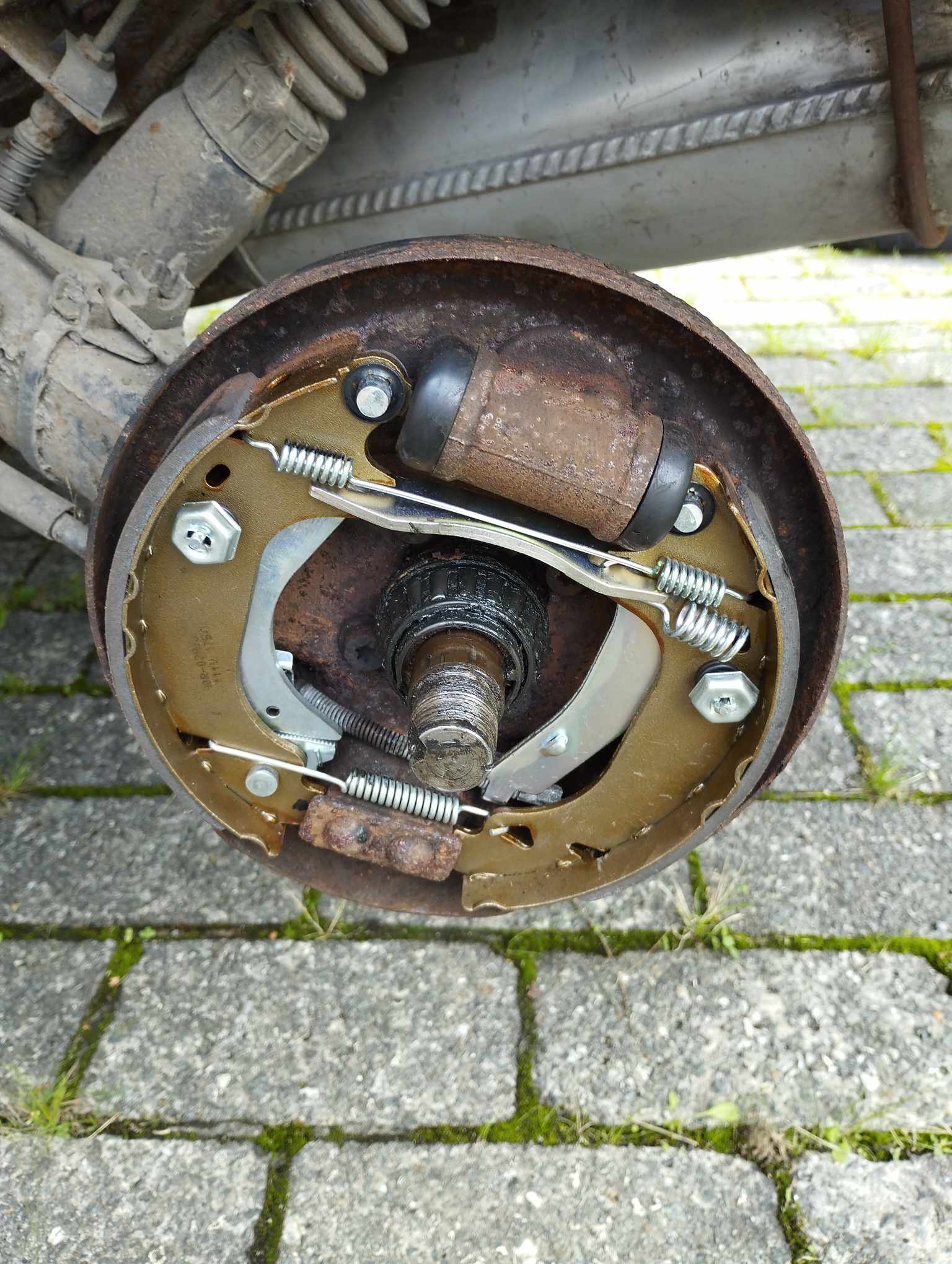

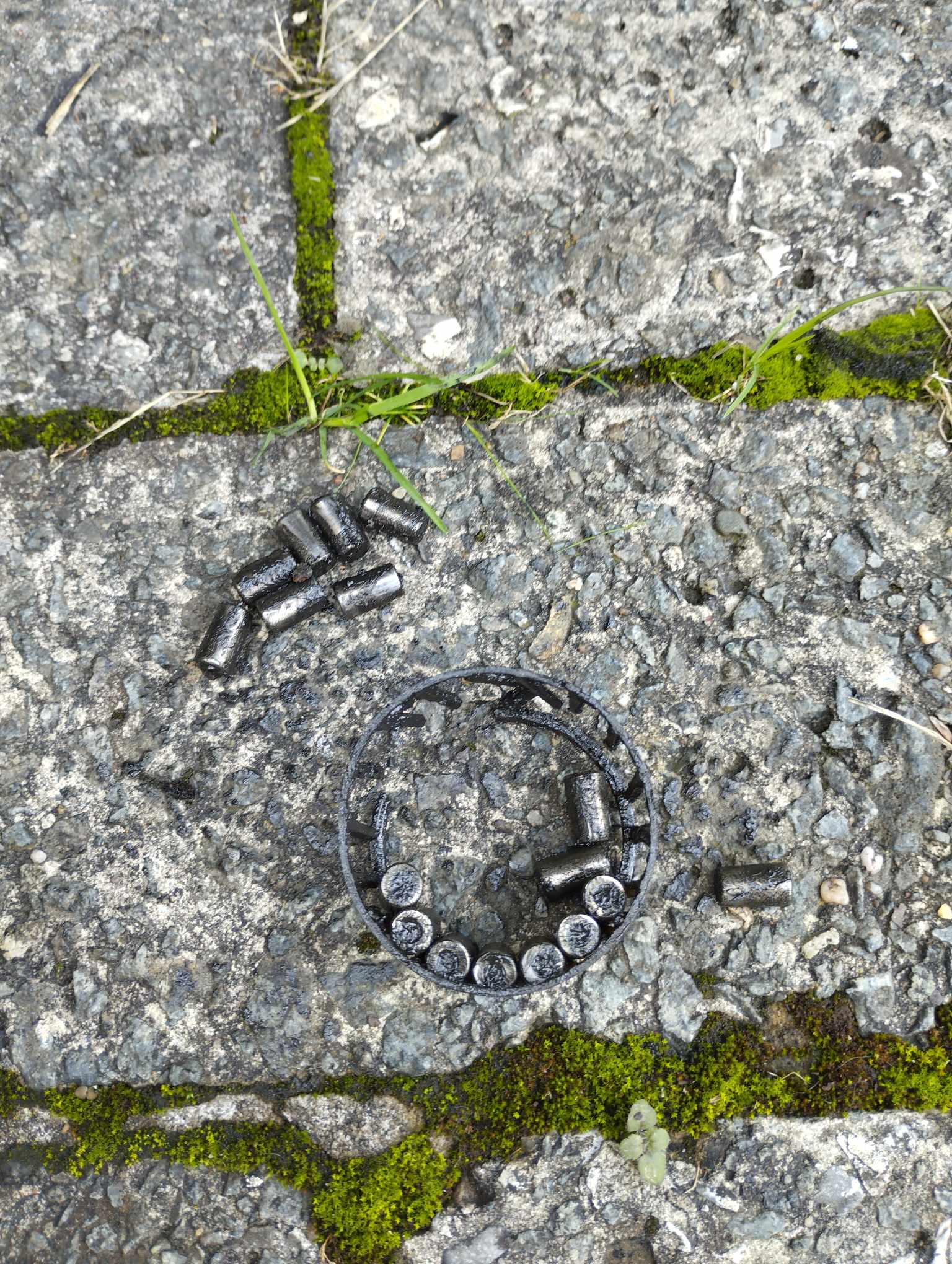

bonjour a tous ceux qui pourrait me répondre j ai fait l acquisition d une citroen saxo de 1996 1.1i
l ancien propriétaire a changer les bande de frein arrière mais a casser une roulement en replacent
et je ne trouve pas cette foutue pièce dans les magasin professionnel
c est un roulement conique qui Vien se placer dans le " tambour" du frein arrière j ai celui qui se place derrière mais celui de devant est MORT quelqu'un saurait me dire le nom ou la ref de se roulement ? bonne journée a tous

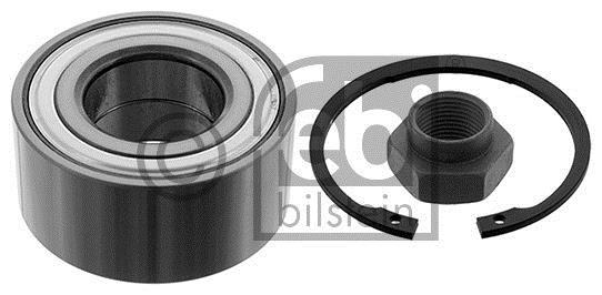

@real
Si tu ne trouves pas un roulement de roue arrière de saxo = c'est grave = idem Peugeot 106 = c'est relativement facile à trouver
C'est un ensemble complet : deux roulements opposés dans une même cage.
pour moins de 30 euros https://www.oscaro.com/roulement-de-roue-citroen-saxo-1-1-i-60cv-654-2081-0-gt (Roulement de roue CITROËN Saxo 1.1 i 60cv au meilleur prix - Oscaro.com) ou ailleurs
après il va être nécessaire d'enlever la '' cage'' dans le tambour sans tout '' massacrer'' et d'insérer le nouveau roulement ...
bedpp le lun 4 sept 2023 à 16:02
NB : :!: :!: comme vu sur la photo ne jamais tirer sur le frein de stationnement lorsque le tambour est enlevé. ne pas appuyer sur la pédale de frein ...

bedpp le mar 5 sept 2023 à 08:33
A la presse ou avec une grosse tige filetée . ou demander à un ami ;) et regarder c'est + sur.
